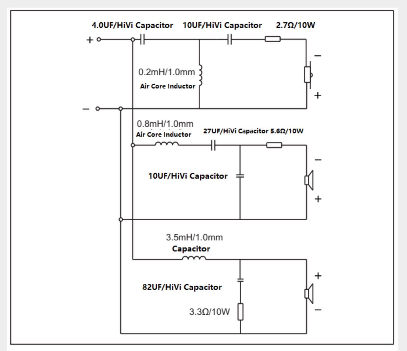

Посмотрите https://ldsound.club/threads/klassnyj-zvuk-na-baze-s-90.2678/post-352738 (нижняя схема) - пример разумного минималистического подхода. Блох в трёхполоске можно ловить всю жизнь по настроению (после каждого стакана пепсилайт))). Если посмотрите всё обсуждение, то увидите, что математически точного оптимума не существует, есть компромисс: многое зависит от настроения, положения колонок и слушателя в помещении и свойств помещения. Играть будет (при отсутствии грубых ошибок и неисправностей), идеал не достижим, как мираж или линия горизонта. Разумная достаточность, цена\качество...При внесении изменений будет не лучше или хуже, а по-другому:)
Номиналы в схеме не для вашего сета:(
Другой пример от Али: https://forum.vegalab.ru/showthread.php?t=96283

Также приехал готовый дышманский фильтр. Схема ниже:
Цепь коррекции ВЧ должна якобы поднимать чувствительность ВЧ на 3 дБ (???), но на слух никакой разницы. Две коррекции по СЧ должны изменять частоты среза, но на слух тоже разницы
Поднимать чувствительность?! Зачеркнутая часть с перемычкой ничего не делает-без перемыкания слева по графику АЧХ слегка укорачивает и то ступенчато (в зависимости от номинала резистора). Как оно тут может чутье менять? Даже аттенюатором не работает-ничего не ослабляет целиком.

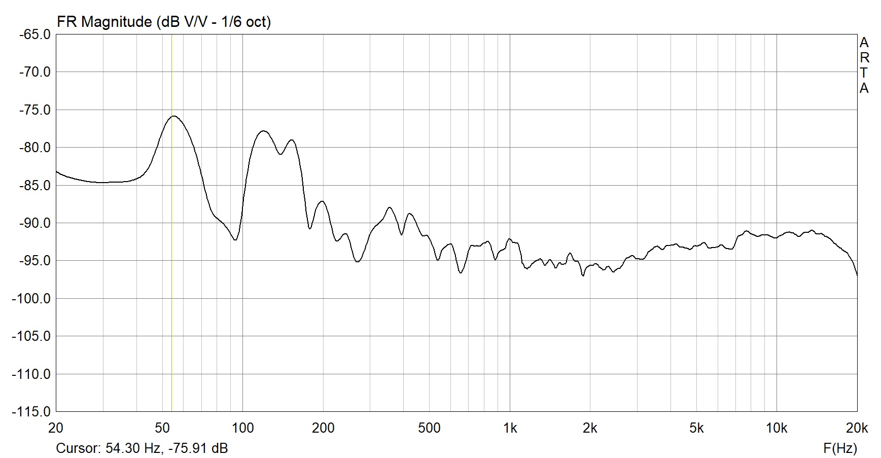

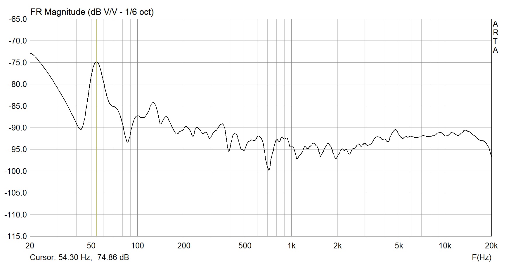

Снял АЧХ колонок. Микрофон примерно по центру АС, расстояние около метра. Двигал вперед-назад, лево-право - АЧХ конечно меняется, но общие тенденции примерно одинаковые, т.е. подъемы или спады в тех же местах.
Моя оценка:
По ВЧ нормально, спад после 14кгц, без разницы, все равно после 14кгц нихрена не слышу.
СЧ наверно неплохо, достаточно ровно.
По НЧ подъем с провалом на около 85гц. Пока не придумал, что с этим делать или не делать.
Если не прав, то, пожалуйста, поправьте.

Снял АЧХ колонок.
По ВЧ нормально, спад после 14кГц
Охмуренно. (Надеюсь, микрофон с файлом коррекции.)
Да, но баланс нарушен, ВЧ перекричали СЧ.
По НЧ подъем с провалом на около 85 Гц.
Увидел, левая/правая, лучше сразу пишите по каждому рисунку.
Как мне кажется, дырка 85 - комната, не обращайте внимания. Пик 50 подозрителен, может быть фон. Я не вижу временнОго окна! Вы границы импульсу обозначали?
А вообще по звуку - реально хорошо.
Хорошие динамики, замутим бомбу! С 1 метра с большИм окном показывайте в 1/3 октавы, если только не интересуют комнатные резонансы. К каждой картинке давайте ссылку на схему фильтров, не ленитесь.

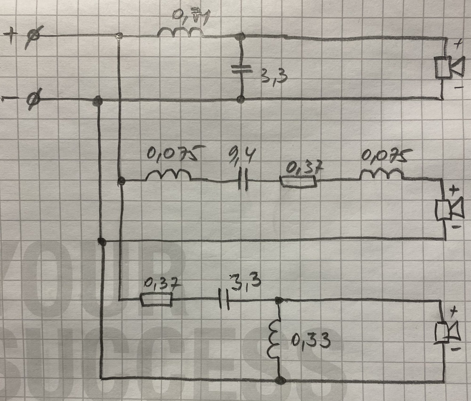

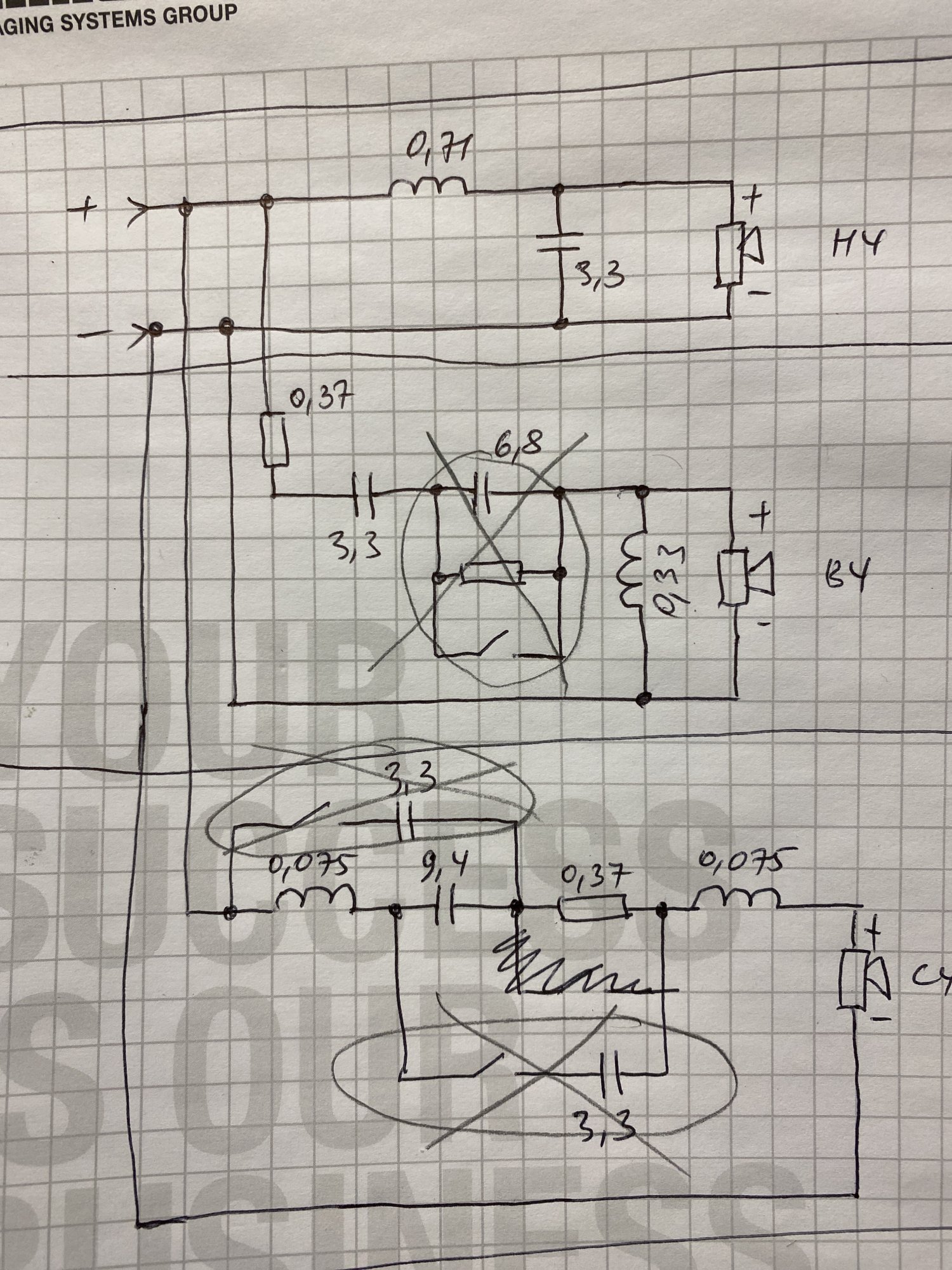

Схема, что и была, без изменений. Только убрал неиспользуемые элементы.
Ящик сейчас закрыт и заполнен синтепоном.
К "фильтру". Нч-головка играет легко и свободно до 3 кгц и выше...
Сч играет через конденсатор 9,4 с 3 кгц или выше. Резистор 0,37 ниочём.,катушки 0,075 (вместе 0,15) тоже.
Вч подключён через фильтр 2-го порядка .
Вот такая двухполоска (или 1,5 полосы сверху) получилась.
Можете проверить по напряжению на головках, например звуковой картой (не более 1 в с защитой).
(Возможно, ящик или какое-то уплотнение "свистит"\негерметично).

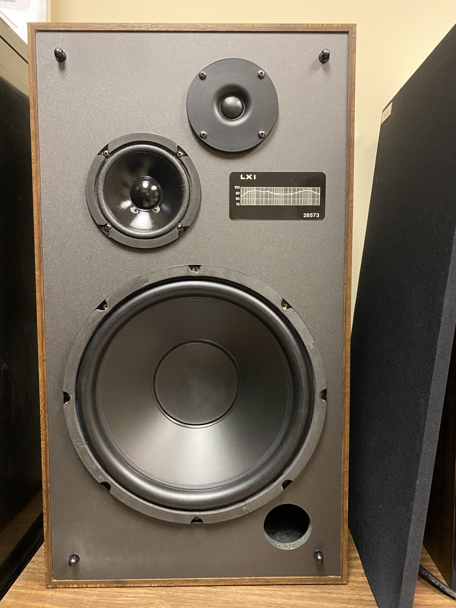

Попался в интернете еще один вариант LXI колонок.
Ящик закрытый, примерно такого же размера. ВЧ и СЧ такие же как и в моих были. НЧ 8 дюймов.
Ради неинформативной лейбы сместили ВЧ от оси. Могли бы просто лейбу сделать меньше.
Все это говорит о том, что никто не подбирал динамики, и никто их не согласовывал. Взяли что было, впихнули в какой-то ящик и на продажу.
Да, видел еще вариант, только под названием Acoustic Research. Там вообще стоит тупо имитация ФИ - просто пластиковый стаканчик, т.е. дырка заглушена, а со стороны кажется, что есть ФИ. Приколисты…
Не вижу никакого криминала в смещении на фронтальной панели любого из динамиков в сторону от вертикальной оси. Вообще.
Лично для меня, строгое расположение динамиков друг над другом - скукота и заезженность.
Сделано так как сделано - значит так нужно! Какие тут могут быть суждения...
Ничего не делать, комната и расположение. Меня больше смущает пик 50 Гц, он на обоих АЧХ. Либо это фон, либо - КДП, план КДП не видели.
