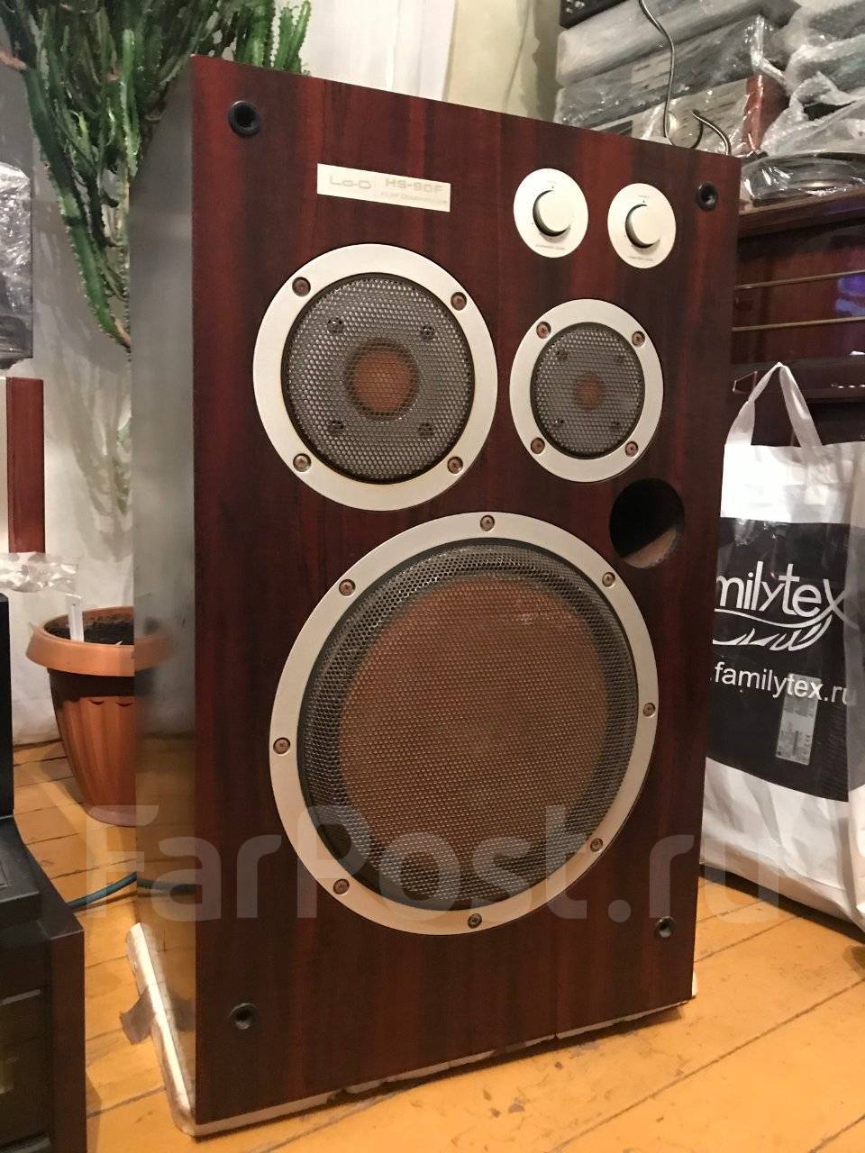

Сдаётся мне, что пене и наверное любой, как минимум нужна знатная опора. К примеру Хитачи в пору повального увлечения плоскими излучателями... Увлеклась пеной. И видимо прошла какой-то путь, который не дал возможности сделать именно плоский излучатель по типу плоско-панельного как у Техниксов, Сони, Виктор. Максимум, что у них получилось - сделать обычные излучатели плоскими, заполнив "неровности" пеной. Яркий представитель "Lo-d HS-90F", а так же (HS-40F/HS-50F/HS-70F/HS-5000/HS-10000)
у которой НЧ - алюминиевый конус заполненный пеной вровень с подвесом. СЧ - купол, вокруг и над которым та же пена чуть прикрывающая вершину купола излучателя. ВЧ сделан так же как и СЧ.
Звучит и стОит данная АС прилично. Но. Даже при достаточной опоре пены на опору, иногда происходит отслоение или выкрашивание.

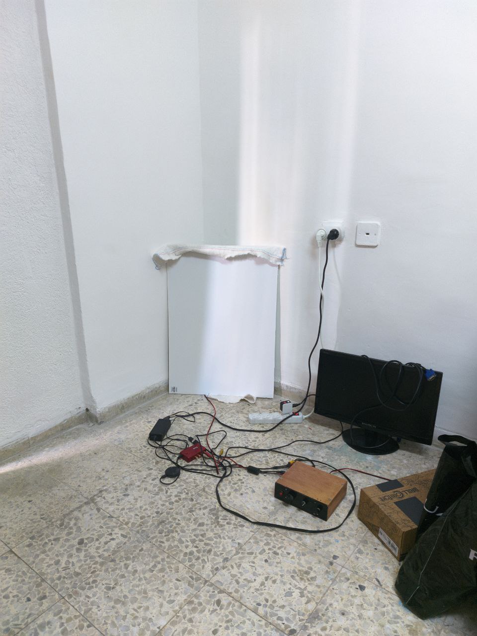

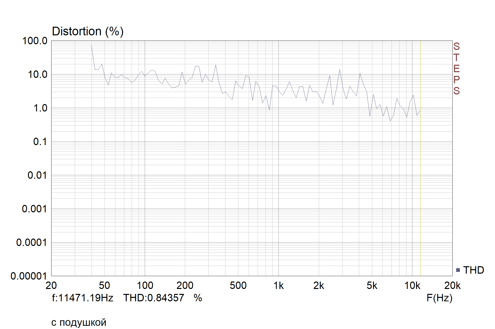

Еще немного помучал прототип.
Похоже в разнос идут края. Если задемпфировать, картинка становися лучше.
Прижал край подушкой от дивана:
Есть куда расти, но динамика радует.
Надо делать подвес нормальный.
(в прошлый раз, почему то вставил картинку с 4 гармоникой вместо КНИ)

Первые опыты на новом месте
Пока ничего не замерял, просто слушаю. Расположение в углу добавило низов, верхов категорически не хватает.
пенокартон 5мм
Пробовал на тонком жестком пластике от светодиодной какой-то панели - верхов больше, но окрас пластмассовый.
Есть мысль попробовать 2 полоску - прицепить один из излучателей на тонкую алюминиевую пластинку...Или что-то подобное.
Ну и корпуса надо сделать - договорился со столяркой местной...
