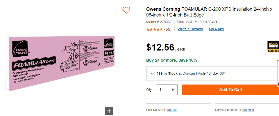

Файберглас толщина 1/2" (12.7mm)
Легкие до обалдения, но достаточно прочные, и поверхность гладкая, упрочненная.
Вроде фанеры, но в разы легче.
Сотовое нечто?
походу пенопласт
FOAMULAR Extruded Polystyrene

очень плотный и легкий. Кажется как раз что надо.
Я уже на него глаз положил.
Закончу PP в корпус одевать, поиграюся.
Сильно любопытно.
Не пущает с не канадским АйПи

Не делайте этого, сильно хорошего с этого не получается. Этот пенопласт уже со всех сторон сгрызли. Лучше зайдите в магазин канцелярии/поделок, там обычно продается пенокартон 5 и 10 мм. А если так хочется панель из стройматериалов - смотрите в сторону фанеры 3-5 мм из легких пород дерева, желательно пятислойка с мягкими слоями внутри и твердым тонким шпоном снаружи.
Еще исключительно зарекомендовали себя алюминиевые сотовые кухонные панели(фартук). АЧХ в линеечку. Дорогие, но они нежные, поэтому несложно найти что-то из некондиции за небольшие деньги или даром.
Фольга-самоклейка, первая мысль. Увидел пеноплен с фольгой поверху.
Материал должен работать не только на растяжение, но и на сжатие. Сомнения берут, что фольга способна сопротивляться сжатию. Сморщится раньше. Все таки это должны быть не микронные толщины. Вспоминается сопромат - устойчивость конструкций.

Пенопласт сверху режем ( одновременно плавим)раскаленной ниткой нихрома, получится корка , а внутри мякиш. То самое что нужно
Оно с завода с коркой идет. Другой вопрос. что толщина полдюйма, и если расслоить до 5-6мм, то может быть на звуке это скажется хорошо.
Я не осилил резак такой.

А эта корка будет надёжной? От плавления пенопласт не станет ли хрупким и ломким? И как себя поведёт граница пенопласта между плавленым и тот который не подвергся?
Так его всегда термически режут. Как раз и получается гладенько и прочненько.
В тех же листах для теплоизоляции внешние стороны потому и без пор, гладкие.

Расворитель сразу проедает ямку, там где капля упала. Надо типа тумана создавать...Но ну его нафиг, при таких размерах - может и эпануть.
Главное - при наличии пенокартона - возня с пенопластом теряет смысл.
Да, пошарился по озону - есть пенокартон 3мм толщиной даже.
