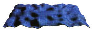

И что поменялось в отличие от классического динамика? То же самое — катушка в магните дёргает за излучатель. Ну прицепили вместо блюдца плоскую панель. На сколько мне известно, конус является более жёстким вариантом чем плоскость. То есть конус при той же прочности будет легче. А значит панель в качестве излучателя тяжелее и с той же МС будет выше добротность, ниже чувствительность.
Тута панель хитро колбасится
В отдичии от диффузора, кой колбаситься не должОн
Все правильно. Всем, спасибо, особенно вам. Абсолютна такая же картина у ШП конуса. Дополнительно, из-за наличия симметрии, частично будут кольца или спирали.

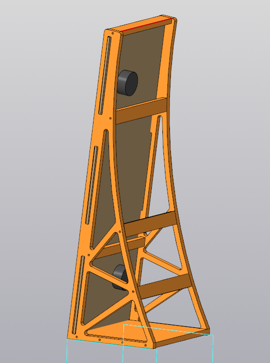

Да уж наверняка. Там вообще научного подхода не было.
О вспомнил, был проектик, и даже боковинки лазером мне нарезали - надо пошукать в кладовках...
Ищите, надо на новом круге получить новое качество. Расположение эксайеров и форма пластины неудачные.
расположение от балды.
А форма? Как, по вашему опыту, лучше?
Да и по расположению наработки интересно.
Завтра вроде будет времечко потыкать....

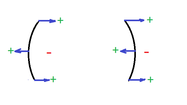

Помните, я писал про ПИ, что вибрация являются проблемой для АС и неплохо бы ставить две штуки с противоположных сторон ящика для устранения сего явления? -вес подвижной части пи5' составляет 40.5 грамм. И это большая проблема. А вес листа DML 190 грамм, я его держу двумя пальцами и не чувствую значительной вибрации. Панель совершает изгибные колебания, а не движется единым поршнем! Что, и как там перетекает - сказать весьма сложно. По крайней мере, если смотреть на вибрации панели, отчетливо видно, что углы по одной стороне , например, движутся в противоположные стороны.
Возможно, какое-то пояснение даст рисунок, как с двух сторон получается зона повышенного давления. Это не претендует на какое-либо доказательство.
объясняет как колеблется пластина начиная с первого резонанса и далее на абсолютно симметричном случае. За его головой вставляется анимированная картинка. Не вижу я, чтобы явно было понятно, что воздух должен перетекать с одной стороны на другую. Из-за симметричности задачи, сколько материала движется в одну сторону, ровно столько же и другую. КМК.

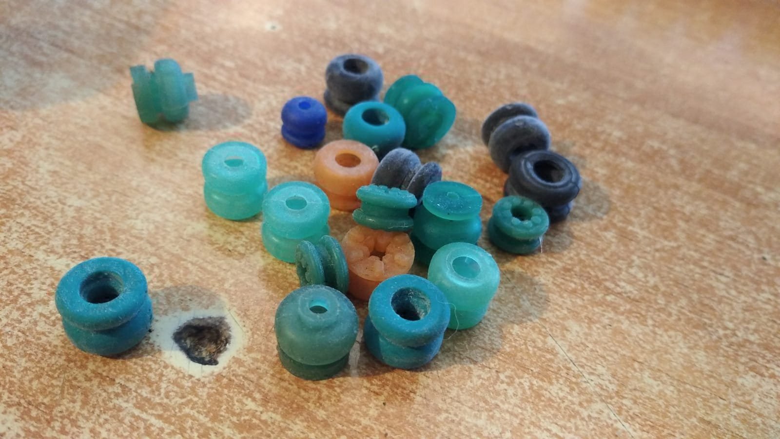

А там и не разглядеть. Кубики из пенополиэтилена со стороной равной высоте отстояния панели от плоскости доски на которой всё и закреплено. Т.е. они (кубики) приклеены к доске, а углы панельки уже к ним. Привод (динамик) приклеен со смещением от центра и панели и доски. Магнит просто вклеен в доску на нужной высоте.
Есть более удобные демпферы.Это подвесы из СД-ром и плееров ДВД - СД, они все бывают разных высот,и разной плотности.От очень мягких ,до плотных,работают и на сжатие и растяжение.
Так же при необходимости можно разрезать на половинки или нужную высоту подобрать.Там разные размеры и головок и стоек.
Так же можно крепить и через отверстия,и через винты.
Они настолько мягкие бывают,что через маленькое отверстие можно просунуть.
Мысль хорошая. А я использовал то, что было под руками. На тот момент разобранных CDRom у нас (на работе) и в помине не было. А сам я необозримо далёк от такой техники.
У меня их есть небольшая кучка,если что.
На фото ,где то треть от всего количества.
6,794
9,212
307
Ну теперь-то в нынешнее время, я их найду сколь надо и каких надо. Просто не думал в эту сторону. Но за предложение спасибо.
