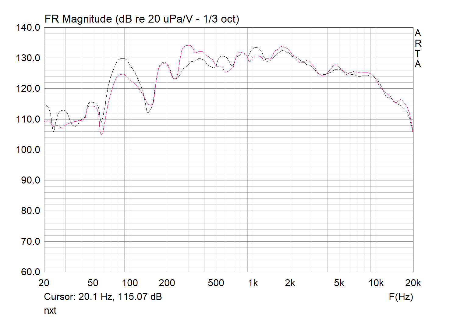

первое измерение:
сендвич панель 40х63см, толщина 1см
измерение широким окном, 1м
Черный прямо, красный 45гр
Низов нет, верхов нет.
С
Сергей ДВ
первое измерение:
Зато какая середина! Практически мой случай с 10мм пенокартоном. Низов нет - очень жесткий на изгиб материал. А как расставили эксайтеры и какие?

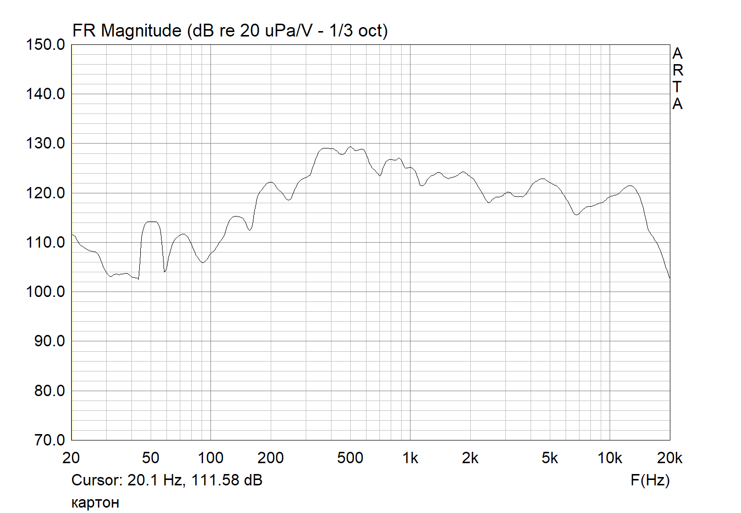

Упаковочный гофрокартон 30х51см (большего куска не нашел)
Это веская причина отсутствия высоких частот. Нужно подумать об укреплении площадки под эксайтерами.
Это сендвич - внутри мягко, снаружи жестко.
И кстати звук на удивление приятный, картон - хуже.

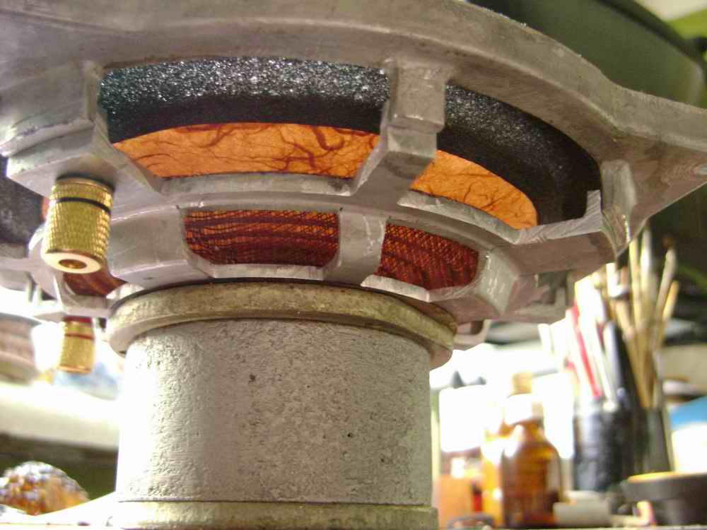

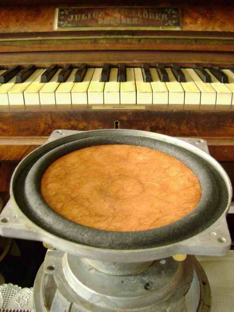

Прикидочно если с ним делать динамик с плоским диффузором, то 10 грамм 8" и 14 грамм 10". Для басовика нормально, для ШП многовато. Надо будет глянуть самые неглубокие корзины.
Фото чужое с потолочной плитки. У меня с ней не получилось.

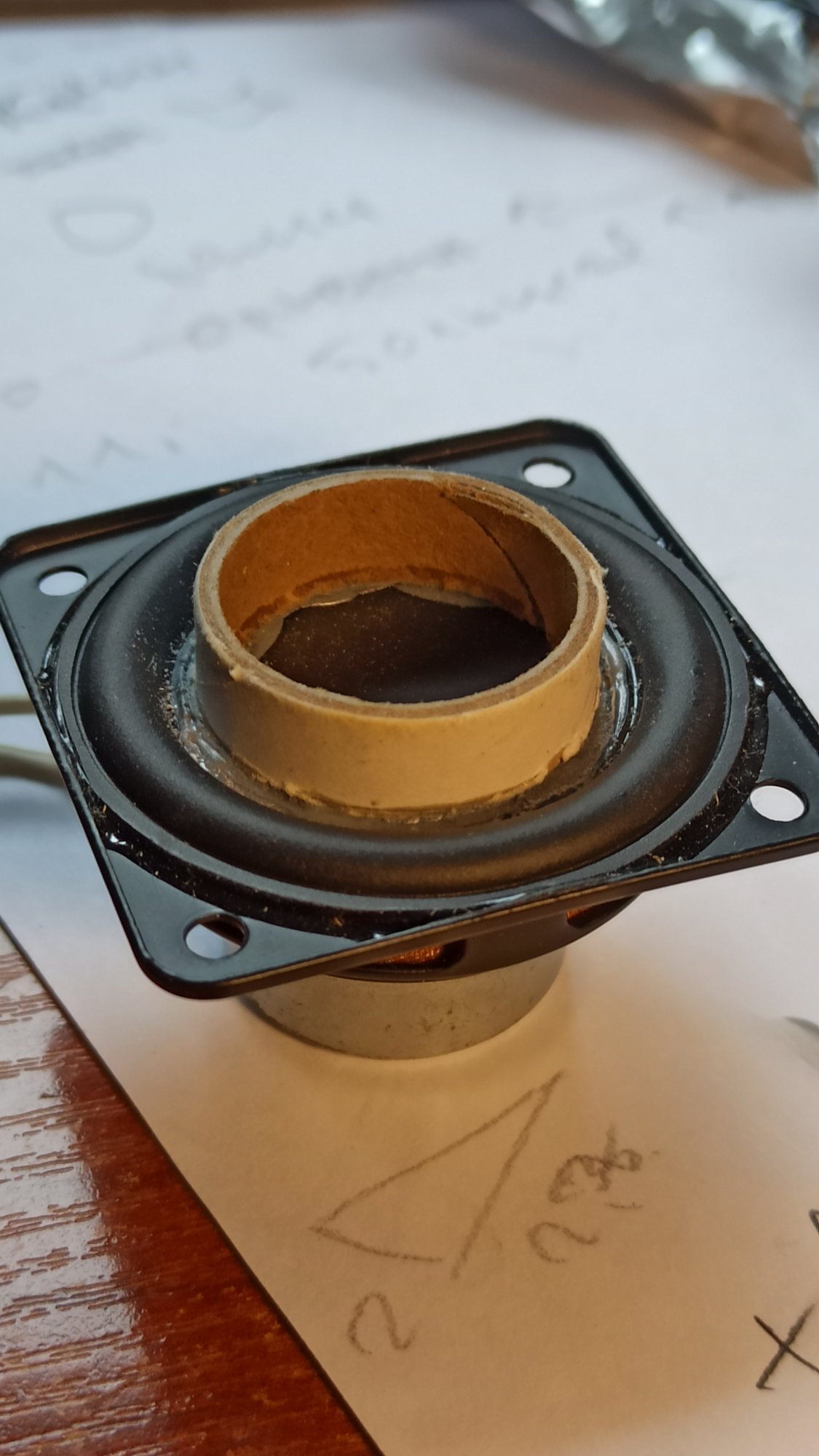

Эксайтеры не выдержали мощного прогона. Проставки оторвало от диффузоров, поскольку приклеены были по периметру для минимизации клея. Ожидаемо.
Переклеил на картонные кольца. Заодно узнал, что за провал высоких пенопласт не в ответе. Вес 0,5 грамм ориентировочно.
Следующий этап - борьба за равномерность АЧХ. Сначала - покрытие полиэфирной смолой с аэросилом. Хочется вытянуть высокие частоты. Потом в раму. Надежда на то, что демпфирование по периметру приглушит средние(см. эксперимент с кроватью для 5мм панели). Какую-то работу проделал по поиску положения эксайтеров, частично заровнял АЧХ. Но, окончательно настройку все равно делать с рамой и вклеенной пластиной, т.к. условия возбуждения и затухания будут другие.
Дело не быстрое. По мере продвижения по этапам буду выкладывать.
Заказал китайские эксайтеры, приедут только в начале июля :(
Было чувство, что отвалятся. А пластина в месте приклейки не начнет расслаиваться? Нагрузку в виде веса эксайтеров надо убрать. Что горизонтально, что вертикально - она вредна.
С
Сергей ДВ
Я тоже очковал ;) Нагрузка вертикальная - ничто, по сравнению с горизонтальной. Оторвало горизонтальной. Для сумлеваюшихся существуют эксайтеры со стальными пауками, которые не будут деградировать от постоянной радиальной нагрузки.
Эксайтер действует на панель по большой площади, значительно превышающей площадь приклейки к диффузору. Я для картонной версии проставок буду делать опорную площадку.

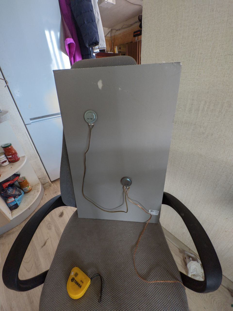

Эксперимент. Панель 10мм 50*70см с новым расположением эксайтера. Одного! Расстояния до микрофона 3м.
Браво!
Можно уже электронным методом подравнять.
Никуда оно не денется. Надо нормальный клей, когда уже расположение финальное будет. На 2строннем 3М скотче держится неделю-две.
