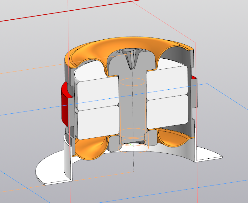

Нарисовал концепт Эксайтера:
два магнита стянуты болтом. катушка намотна снаружи на гильзу, ундерханг.
Гильза через фланец крепится к излучающей панели.
Ход магнитов ориентировочно +/-3мм
Критикуйте)

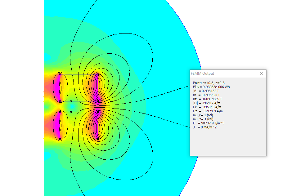

А нарисуете линии магнитного поля?

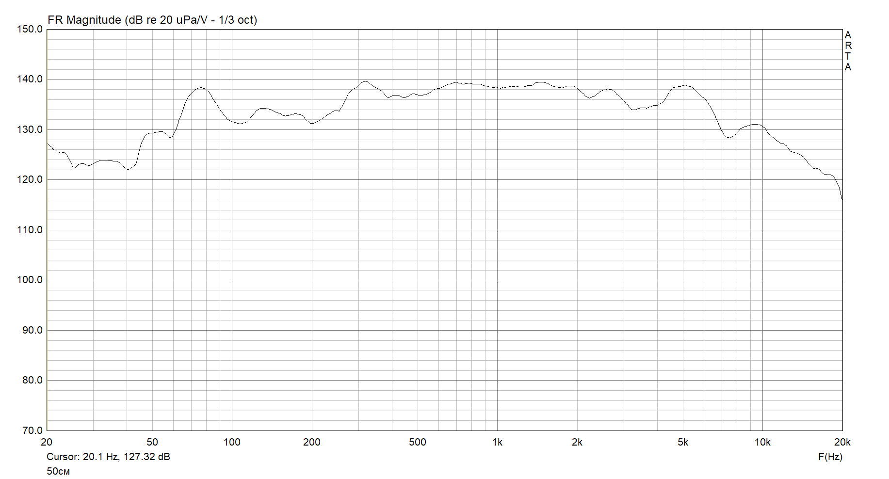

Еще раз поигрался с расположением излучателей:
Вполне себе ровненько от 200 до 5к получилось.
Пробовал комбинировать "большие" и "маленькие" - но чуйка слишком разная - маленький на фоне большого теряется.
Если сверху пищик прикрутить - то уже можно жить.
И да, на импедансном графике пиков практически нет - ровненько все.

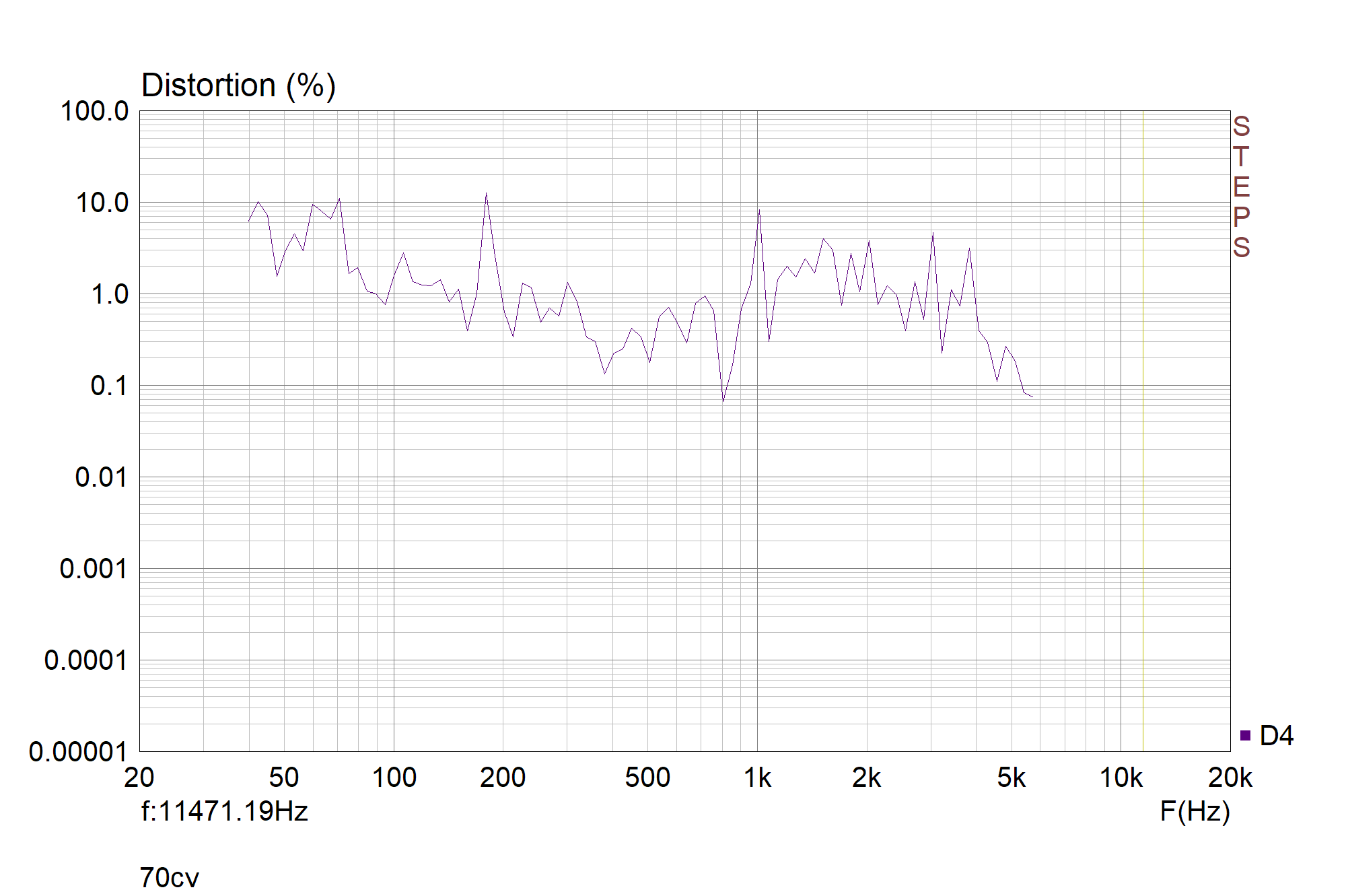

А попробую...
Не уверен, что можно будет доверять полученному.
А Вы сначала проверьте тракт без микрофона, включив вместо него делитель 1 к 100. Останутся искажения микрофона, они при средних уровнях громкости небольшие.

Добрался до измерений.
Результат себе так...
на 200 и килогерце - слышимые резонансы панели. Бороться сейчас не буду, ибо это все чисто для эксперимента пока.
Сендвич панель - явно не лучший материал. Думаю на пенокартоне должно быть лучше.

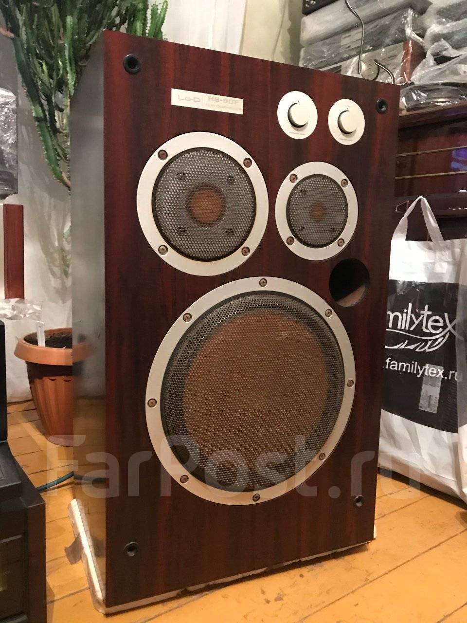

Сдаётся мне, что пене и наверное любой, как минимум нужна знатная опора. К примеру Хитачи в пору повального увлечения плоскими излучателями... Увлеклась пеной. И видимо прошла какой-то путь, который не дал возможности сделать именно плоский излучатель по типу плоско-панельного как у Техниксов, Сони, Виктор. Максимум, что у них получилось - сделать обычные излучатели плоскими, заполнив "неровности" пеной. Яркий представитель "Lo-d HS-90F", а так же (HS-40F/HS-50F/HS-70F/HS-5000/HS-10000)
у которой НЧ - алюминиевый конус заполненный пеной вровень с подвесом. СЧ - купол, вокруг и над которым та же пена чуть прикрывающая вершину купола излучателя. ВЧ сделан так же как и СЧ.
Звучит и стОит данная АС прилично. Но. Даже при достаточной опоре пены на опору, иногда происходит отслоение или выкрашивание.
