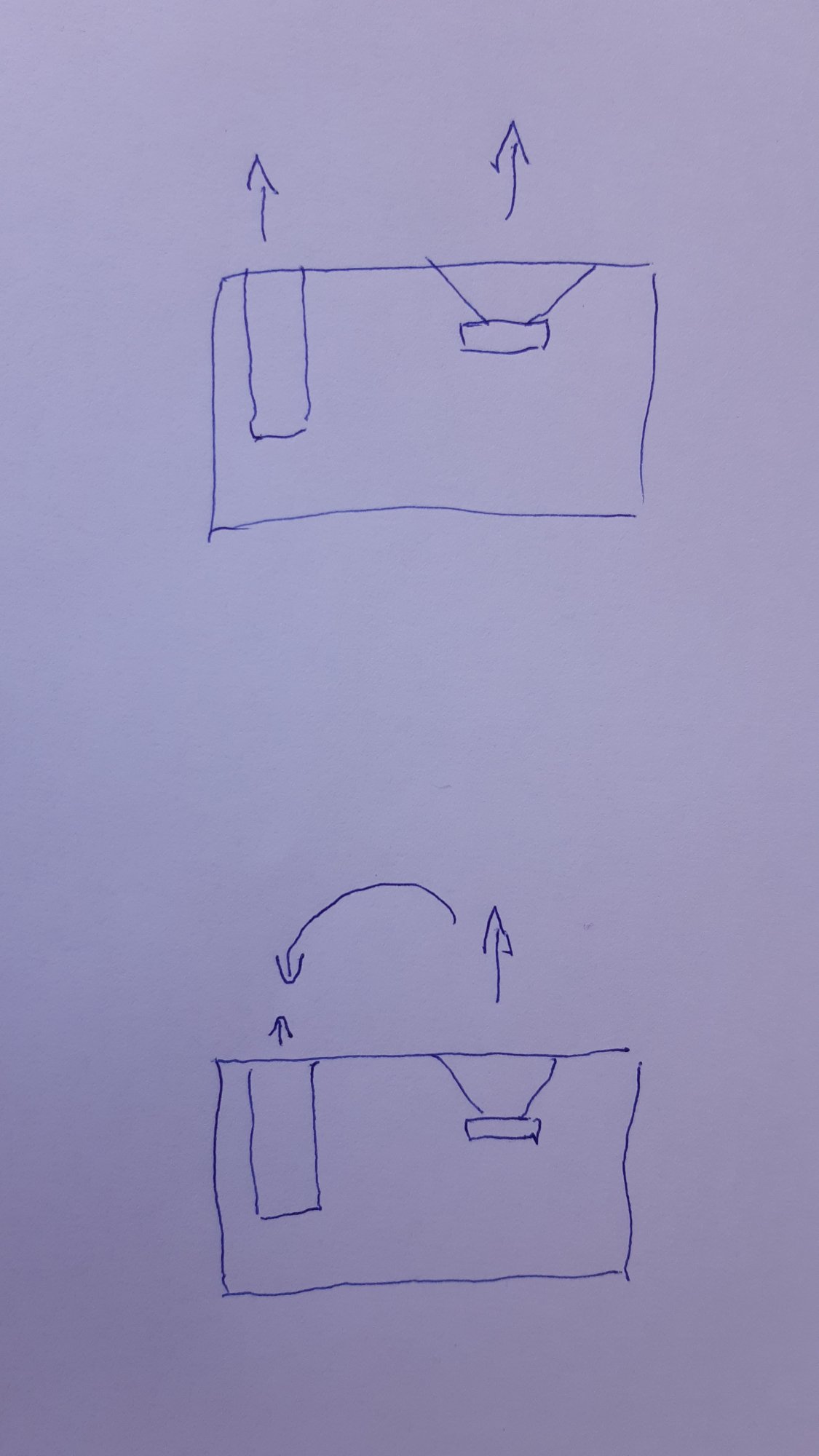

Фазик везде рисуют как слева (вверху), а если чуть дорисовать, как справа(внизу)?
Не знаю, как повернется картинка с телефона
