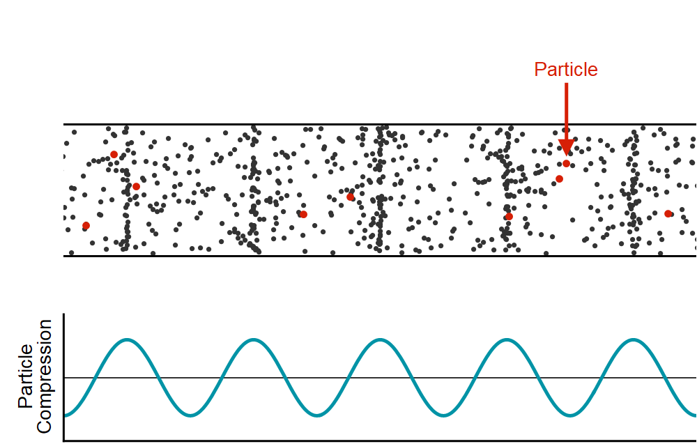

Началось. Нет, продолжается! Спрошу в последний раз: куда девается воздух, находившийся сзади диффузора, когда диффузор смещается на 5 мм назад? Аннигилирует? И чем ФИ плюёт в лицо индейцу племени Многабаса? Или - чему сопротивляется ПАС?
Никуда он не девается. Воздух, как смесь газов, сжимаем.
В ЗЯ плотность меняется.
Сделаете дырочку будет будет переток из-за разности давлений.
Так образуется ветер, из области с высоким давлением в область с низким.
Звук это не перемещение воздушных масс, это волна.

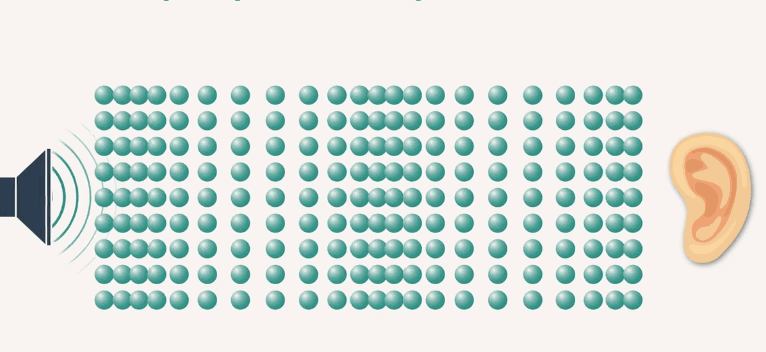

Согласно вашей анимации с левого краю воздух(воздушные шарики молекулы) двигаются вперёд назад. Абсолютно также происходит на всем отрезке распространения волны. Иначе и быть не может. Если где-то что-то сгустилось, значит туда это что-то прибыло откуда-то. Т..е двигалось/перемещалось.
На молекулярном уровне перемещалось. Расстояние между молекулами уменьшилось, давление увеличилось и наоборот. Воздух от динамика никуда не «полетел», где был там и остался. Сжался и разжался.
Вот тут нагляднее:
Читатель
6 Май 2023
823
736
Ровно на ход диффузора.
Очень хорошо видно по вибрации тонкой бумажки вблизи динамика, что воздух движется. Если так хотите/настаиваете - молекулы, только все вместе, скопом: туда-сюда.
Кстати на второй анимации это тоже отчётливо видно, как движется воздух, образуя зоны сжатия - разряжения. Это же элементарная механика газов, а не химия.
