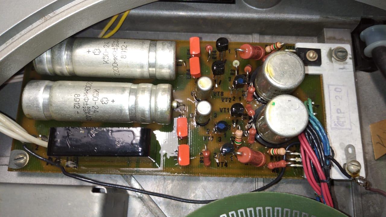

Уровень фона и наводок, если нет встроенного корректора, то будет целиком зависеть от примененного внешнего и головы в нормальных аппаратах. А вот типа Электроники 017 нет, у него наводка на голову идет от схемы, трансформатора, мотора и всего вместе, когда такой ковырял, как ни боролся, полностью наводки не получилось побороть, поставил головку Градо, она меньше всего фон ловила при приближении к диску.

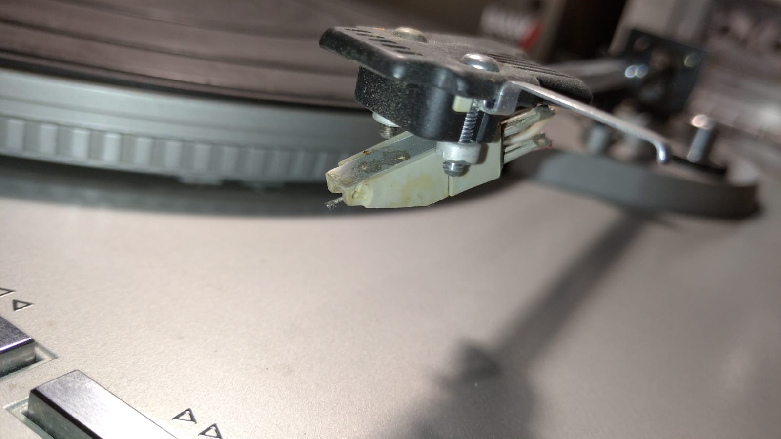

Я менял разные головки: ГЗМ-043, Корвет-108, остановился на Audio-Technica VM440MLa. Сейчас использую в качестве фонокорректора IFI Audio ZEN Phono, - мне нравится. С фоном в начале были проблемы. Родные провода не менял, для вывода сигнала использовал (псевдо-балансную) схему соединения с толстенными коаксиальными кабелями малой емкости. Место соединения заэкранировал отдельным экраном. Самое главное для устранения фона - правильно соединить этот экран с выводом заземления корпуса ЭП. До сих пор все работает. Но если иногда, после транспортировки что-то отходит в этой конструкции - фон приличный.
Прекрасный выбор, АТ-440 MLa , японская, хотя AT-VM540 из Поднебесной тоже неплоха, из новодельной линейки. На слух одинаковые, по АЧХ есть отличия.
Осталось выяснить. что именно работает у вас, клон или оригинал.
Объясните, пожалуйста, лесным жителям. У меня Мелодия-103М, подобранная из металлолома, с аудио-кабелями от старого советского чайника, со штекерами "точка-тире". Колонки Grundig 1500a, 50АС-106, головка AT VMN-95C. Никаких экранов, заземлений и коаксиалов. И никаких наводок и фона я не слышу. Что я не так делаю?
Объясните, пожалуйста, лесным жителям. У меня Мелодия-103М, подобранная из металлолома, с аудио-кабелями от старого советского чайника, со штекерами "точка-тире". Колонки Grundig 1500a, головка AT VMN-95C. Никаких экранов, заземлений и коаксиалов. И никаких наводок и фона я не слышу. Что я не так делаю?
"ну,......-свезло!"
К доктору сходите, слух проверьте smile_10 Шютка.
Когда такое проверяю, то делаю громкость на всю, если не хвататет, ставлю промежуточный усиитель на 40 дБ и слушаю. Получается очень информативно, прекрасно слышен шум головы, Дорожное Радио, ВиФИ роутер, а вот фона нет совсем, а если есть, то провожу мероприятия по его искоренению.
Понятно, о чём речь. Спасибо. Да, на немой канве, на полной громкости, чуть-чуть фон слышен. На средней фона нет. Почти. Очень-очень тихий.
Это не ты, это наличие фонокорректора рядышком с выходом из тонарма.
В трёх моих проигрывателях, Мелодия-103М, Akords и Salora-2001, фонокорректоры расположены снизу, прямо под тонармом, рядом с выходом. И никаких фонов при проигрывании не слышно. Заговор империалистов?
П.С. Да, проверил баг, если довольно близко к входным контактам корректора Мелодия-103М приблизить металл - начинают гудеть колонки. Близкие контакты третьей степени надо обходить (С. Спилберг)
Давно тому назад встроил корректор внутрь вертушки Б1-01, запитал от ейного питания два по 25 вольт, работала схема вообще без экрана и без малейшего фона, хватало наличия металлической основы вертушки под платой. А уже вынесенная за пределы корпуса плата требует железной коробочки вокруг, фон без нее гарантирован.

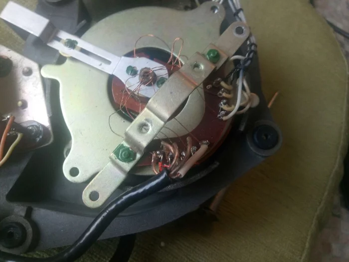

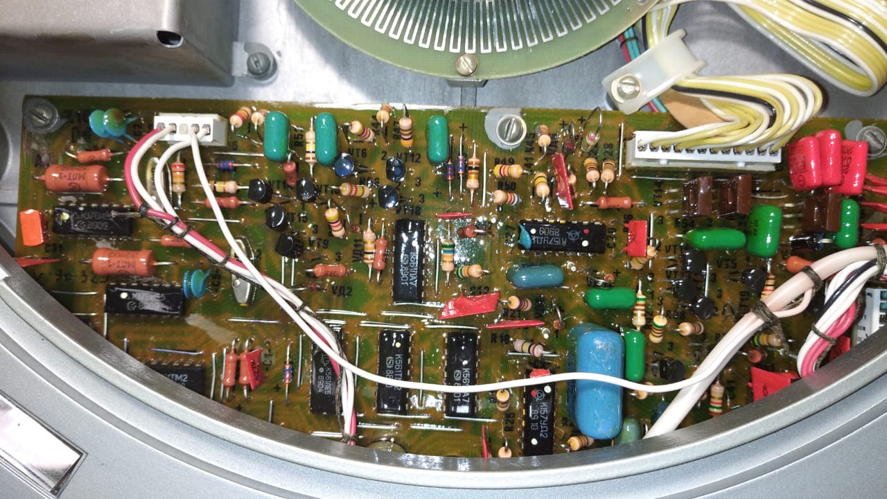

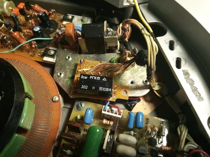

Народ, есть у кого разобранная вертушка ЭП-017 или в таком состоянии, что нетрудно разобрать?
Интересуют размеры этой скобки, куда приходят проводочки из тонарма и уходят дальше на реле. А точнее, если возможно, эскиз для платки с указанием расстояния между винтиками (насколько я понимаю, там родные М3) и доступное место, т.е. насколько можно увеличить платку такого переходника во все стороны.

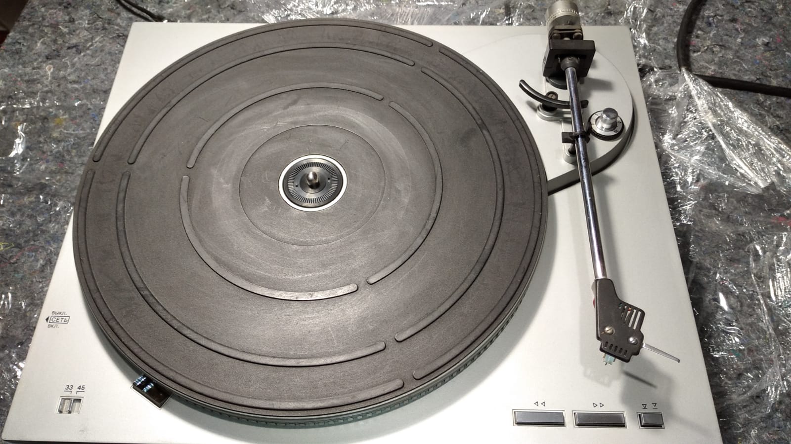

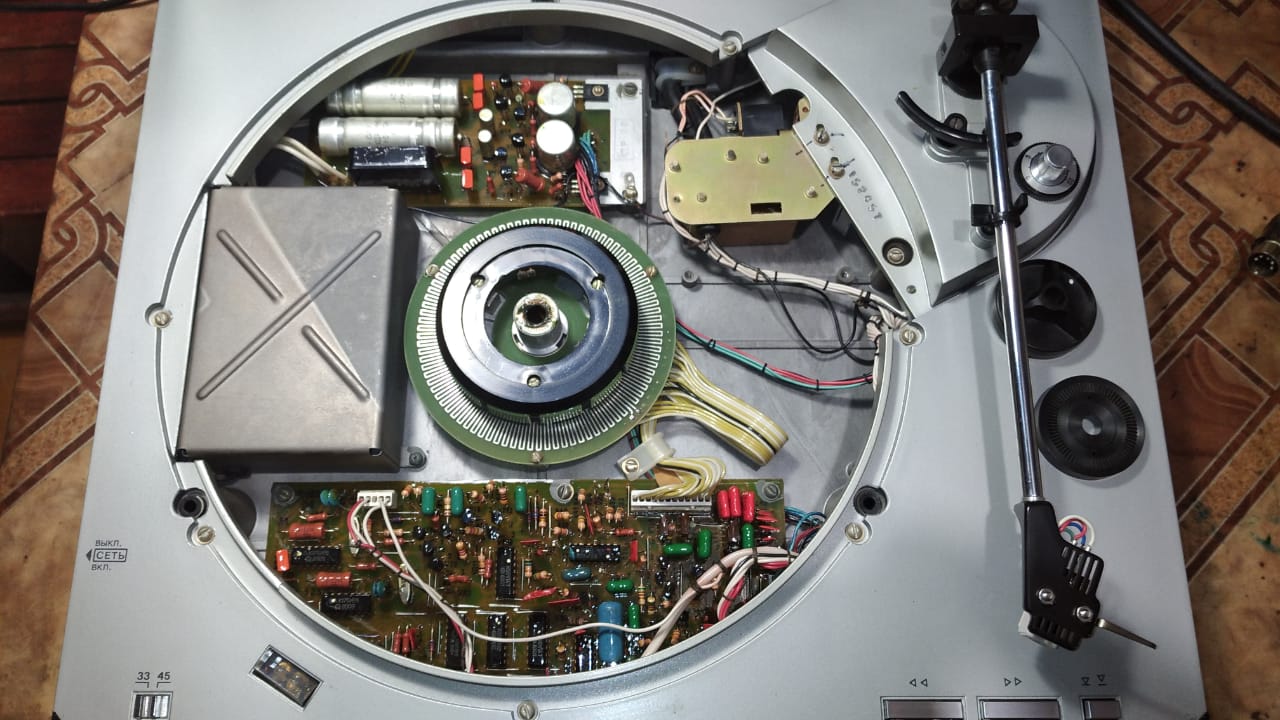

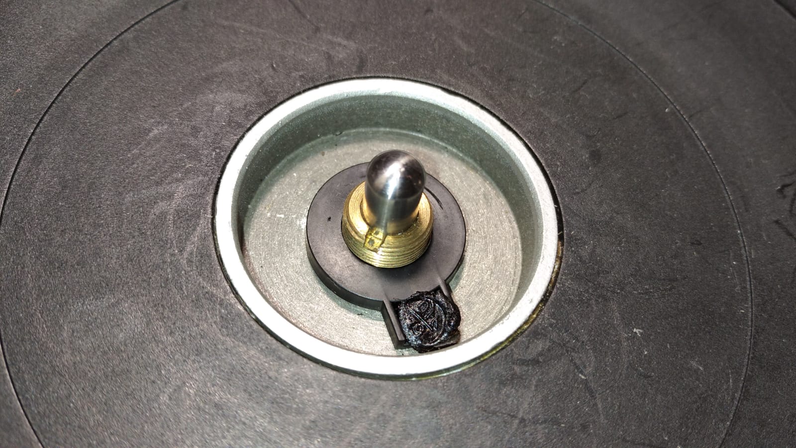

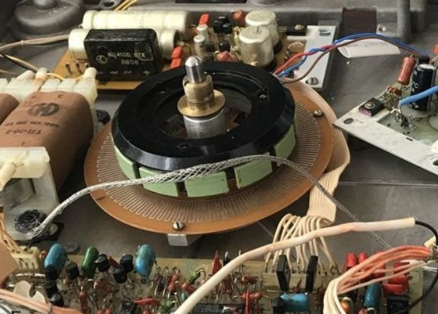

Вопрос к знающим. По неопытности открутил диск сверху. Как теперь отцентрировать?
в смысле отцентрировать ? там винт большой крепит диск который сажается на шток . как можно его не по центру посадить?
мне интересно как его возможно вообще посадить не по центру ?

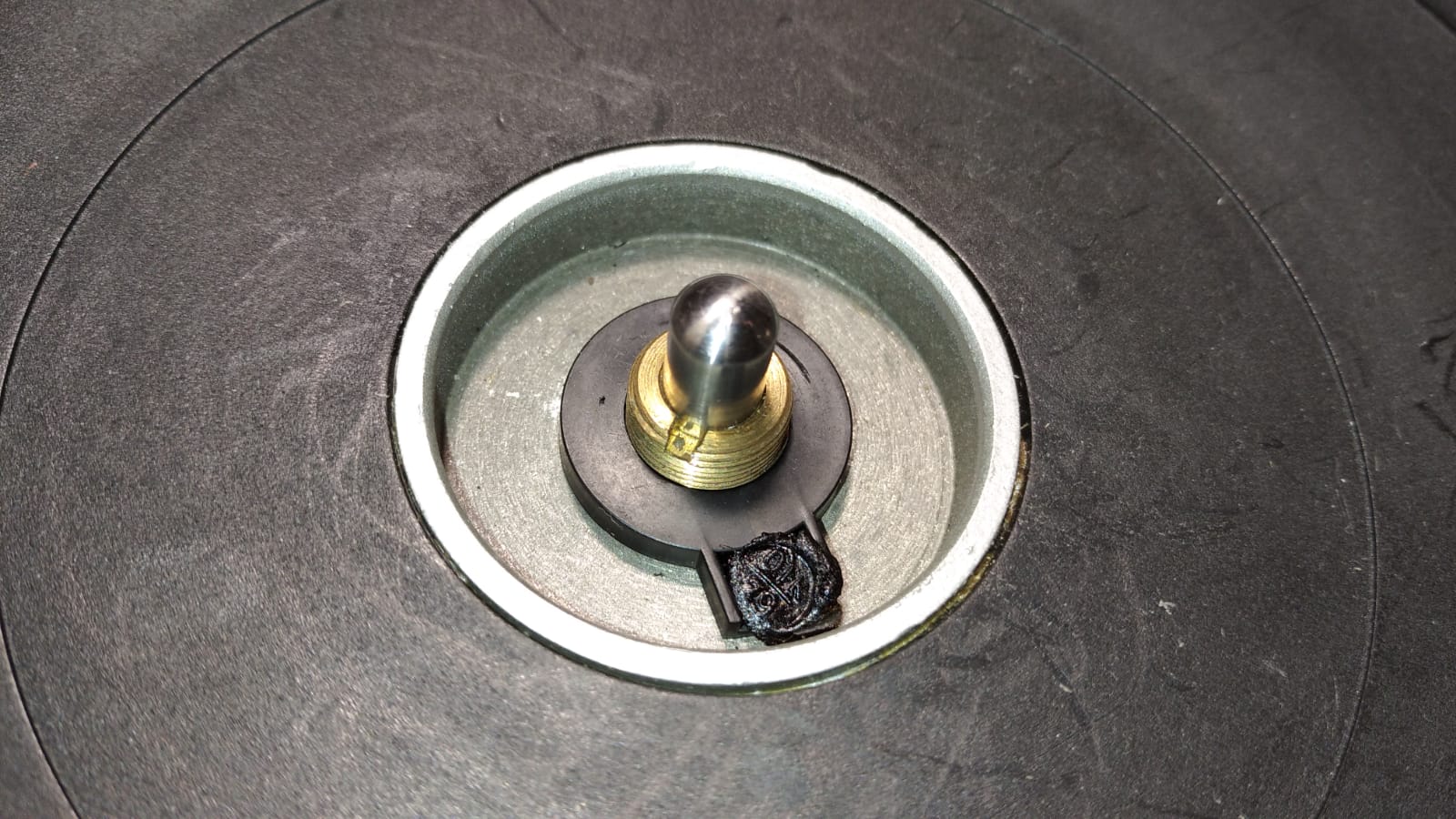

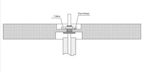

1) Скорее всего попало инородное тело при неаккуратной сборке. Разобрать, очистить и снова собрать.
2) Возможна селективная заводская сборка, когда точное положение осей диска и ведущей втулки устанавливается при точной установке деталей. Поставить диск, гайку плотно не затягивать, оставляя возможность коррекции. Менять взаимное позиционирование деталей добиваясь минимального биения по реперу.
    5.4 KB · Просмотры: 20
да даже если как вы нарисовали случится , диск не может бить! он садится на ось плотно и гайка вообще для красоты по большому счету или чтоб не выпал при переноске вверх тормашками .диск сажается на латунную вкладку с резьбой которая на валу запрессована .
а если он бьет по вертикали (по горизонтали технически невозможно , он на заводе юстирован) то просто мусор попал , но не между гайкой и латунной вставкой , а между диском и латунной вставкой. или что более вероятно - пытаясь снять диск , тянули не ровно вверх а по бокам (расшатывая), в результате чего помяли посадочное место , а там силумин убогий . вот тогда вертак на мусор
Элементарно.
Этот диск на штоке ,центрируется на заводе,с применением точного балансировочного оборудования.
Поэтому желательно этот узел вообще не разбирать,снимать,только открутив снизу защитную скобу.
У меня она снята,поэтому можно быстро снимать весь диск со штоком.
снимал неоднократно со штока и полностью разбирал вымывая застывшую смазку и ничего никуда не било .а диск центрировался на заводе вообще без штока ! болванка сажалась на станок и по мере биений высверливали лишний вес по краям диска , шток потом на него сажали . был на заводе в командировке видел вживую.
отливалось все это из силумина и пустот и рытвин валом , поэтому диск отсверливали по весу , чтобы вертак не скакал по столу .
а насчет точного оборудования ... видели бы вы это точное оборудование ! это даже не станок с чпу был , на шиномонтаже куда круче балансир для колес
Несколько часов мучиться,подбирая правильное положения диска на штоке.
Не затягивая плотно,каждый раз чуть меняя положение диска относительно штока.
Смотреть биения и болтание туда сюда.
До установки,проверить с увеличением наличие инородных тел в местах стыка и всяких заусенцев с пылинками.
снимал неоднократно со штока и ничего никуда не било .а диск центрировался на заводе вообще без штока ! болванка сажалась на станок и по мере биений высверливали лишний вес по краям диска , шток потом на него сажали . был на заводе в командировке видел вживую.
Ну значит свезло.
А ещё бывает люди из двух-трёх разных аппаратов собирают один.
Потом вылазит вот такое.
очень может быть , если руки кривые и трудно сдергиваемую железку надо непременно для начала расшатать , чтобы снять , а потом удивляться почему посадочное место разболтано .
но даже из двух-трех аппаратов все прекрасно собирается , ибо стандартизация , никто не заморачивался прецизионно подогнанными деталями для конкретного проигрывателя

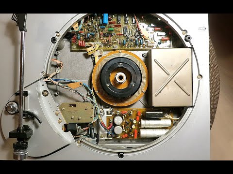

Саша просто поторопился снять наиболее простым способом. Правда, там ещё до него кто-то своими очумелыми ручками влезал для установки RCA.
Вопрос к знающим.
Как снимал? С раскачкой? Если сейчас поставить обратно, есть биения? Может пронесло... Типа: Один раз - не пи...с
Здесь не тот случай.
Так вроде способ снизу более простой.
Защитный пластик и скоба.
Так переворачивать надо. А в роликах все просто сверху снимают и всё.
Ну и молодцы,а другие потом страдают)
Я тоже могу сразу сверху снять,вместе с блином,так как шпилька снята)
