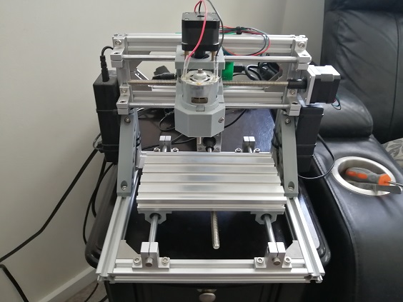

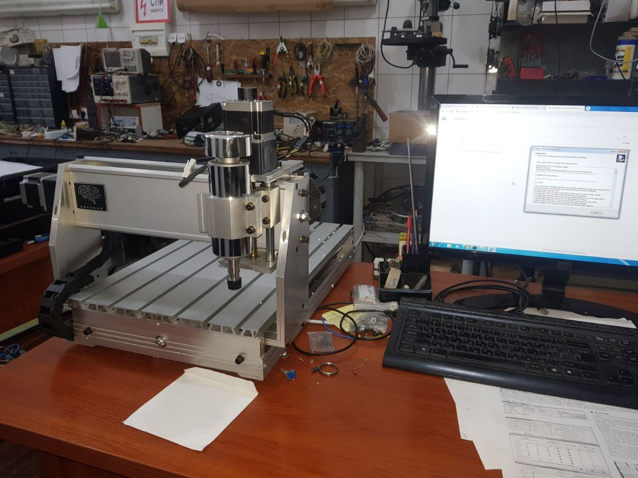

короче так, набор завел.
По крайней мере все дышит и движется.
Теперь доведение до ума и выяснение возможностей софта.
пока после долгого чтения остановился на связке GRBL - FreeCad.
Уж слишком много приседаний с Linux CNC.
Забибикало + расходы.
В планах лазер и экструдер на ту же каретку.

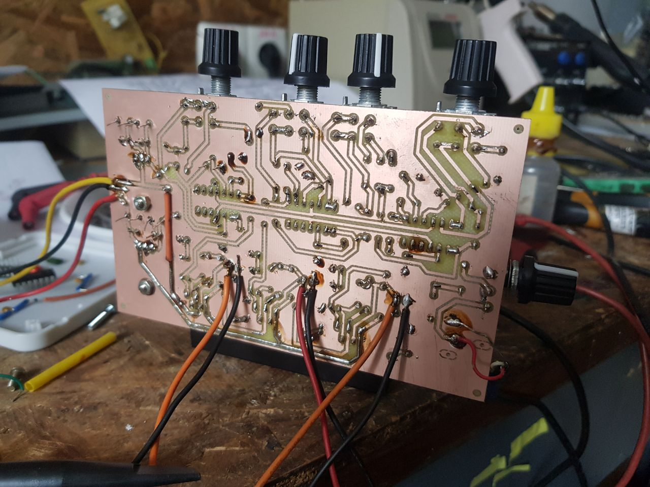

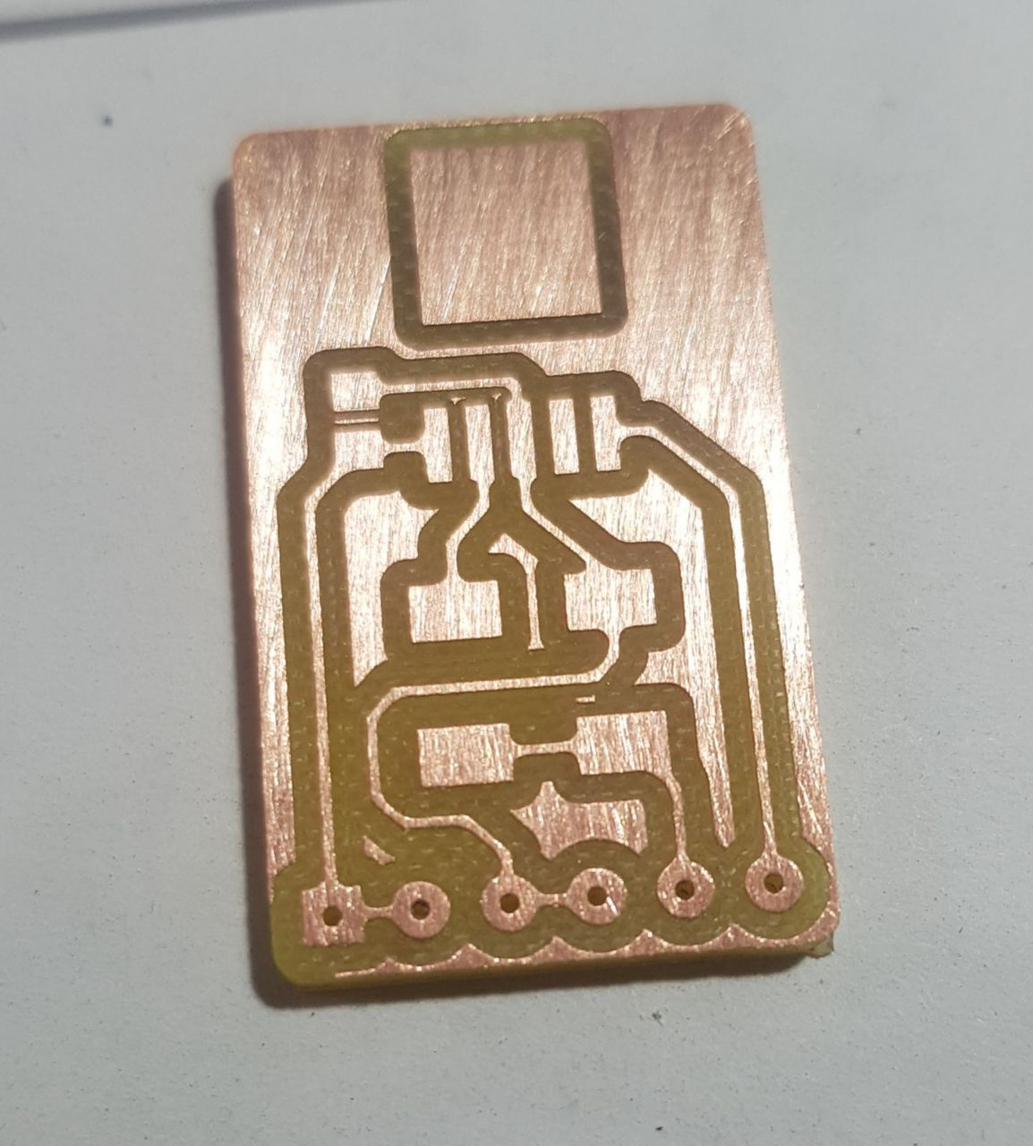

фреза , высокие обороты, можно платы выгрызать печатные.
Вариант- "шоколадка " для макетирования. У нас все есть, а такой полезнейшей хреновинки- днем с огнем. Сам рисую, травлю, макечу.
Alex TV
28 Мар 2021
3,912
1,251
75
Александр Т
Это самое простое, что можно сделать.
24,835
11,551
По углам отверстия под стойки, на кусок фанерки платку, сверху кожух . макетка такая прочнее многих, если выводы укоротить и распаять на эти квадратики. У меня такие макаки годами работали, по ним можно ходить и ничего не будет.
В то же время перепаять такую плату в процессе наладки вообще без проблем, все детали сверху, на виду.

Александр Т
Вот как раз это и собираюсь.
Суповый китайский наборчик взял просто чтобы обкатать идею и поженить софт. Там ни limit switch ни kill switch, нифига нету.
Калибровку по осям делать надо.
А машину я позже сам сделаю, именно что мне надо.
На шпинделе сам видишь, что стоИт. Стыдоба.

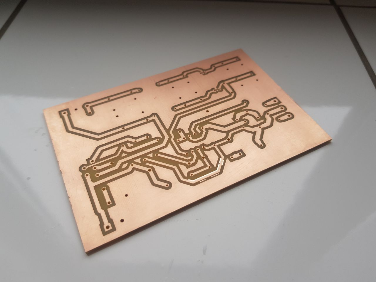

А платы каким софтом рисовались?
MacSys
24 Мар 2022
1,681
1,826
73
Кривой Рог
DipTrace => FlatCAM => Autoleveler (G-Code-Ripper)
Но опять же, Ultimate CNC сам умеет строить карту высот, тогда высота гравировки кривого текстолила гораздо красивее :)
Не все GRBL проекты поддерживают ToolChange, немного напрягает это. Так что, я все станки пересаживал на Mach3

Мелкими перебежками доберусь. Принципиально оно работает. Сейчас концевики надо поставить и kill switch.
Наборчик был голый и босый.
Пока гоняю без инструмента. Надо разобраться с его версией gcode.
На работе FANUC но коды разнятся в зависимости от машины.
FreeCad оказался неплохим. Есть гравировка и генерация gcode по модели.

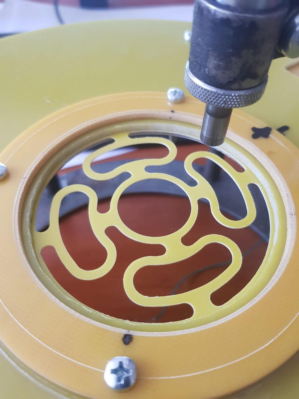

Простые модели я делал в SolidWorks и AutoCAD а далее ArtCam и Aspire.
Пока тема с CNC ожила, я решил эскпериментирвать с ц.шайбами:

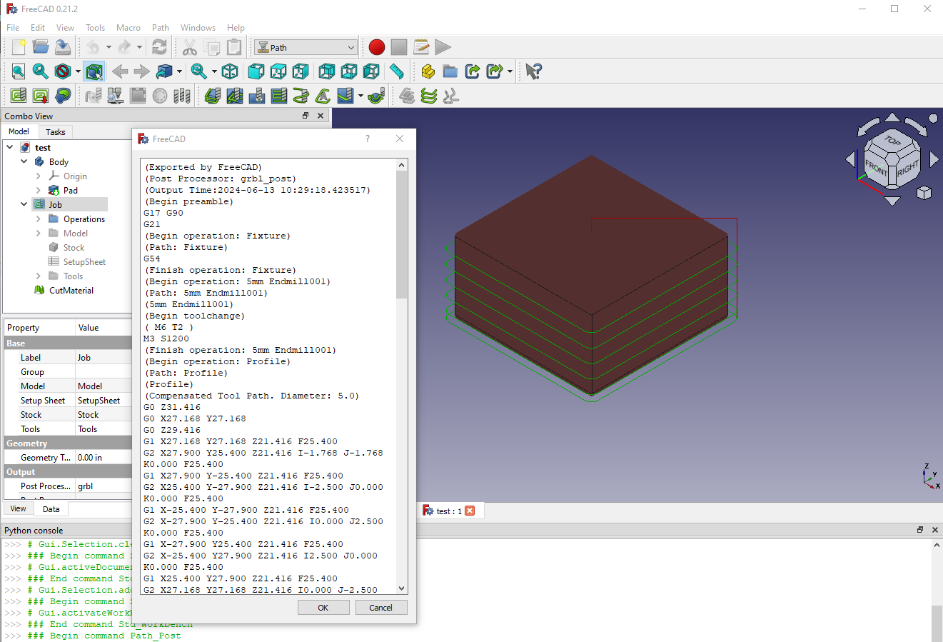

Уточняющий вопрос:
1. FreeCAD умеет интерпретировать Gcode в grbl протокол?
Именно так. Что и заинтересовало. Как CAD программа он не слишком удобный. Весь смак это CAD-CAM связка с grbl контроллером.
Проверяю насколько оно соответствует реальности.

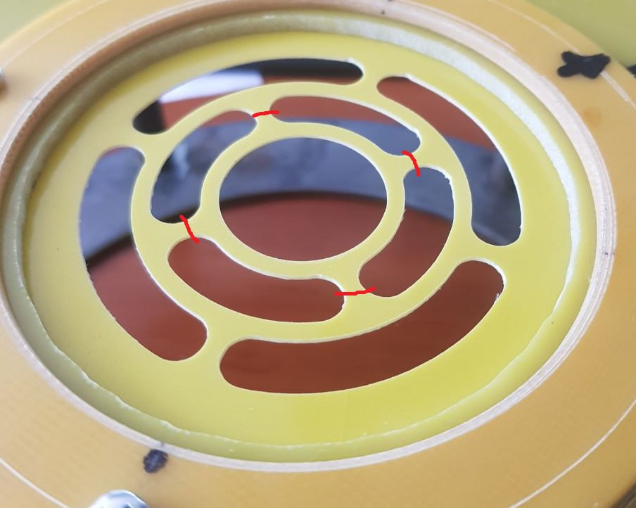

У вас сейчас эта хня в гараже валяется, неспешно обсуждаете. как ее оживить.
А я в 1980 году работал в институте, мне тамошний инженер по медтехнике рассказывал вести про высадку инопланетян, как побывал он на выставке и там такая хреновина выгрызала дорожки на куске стеклолита на раз, без всякого травления. А еще рассказывал про чудо- осциллограф, у которого на экране кривулька , а ты в нее тычешь курсором, он тебе все выдает, и амплитуду и частотуду и гармоники. А я сидел, челюсть до пола и все говорил: да ладно! И что, правда???

Сань, оживить не проблема. Основной вопрос - почём.
Проверил простейшую геометрию (кубик) 50x50x25 (mm)
Обработка наружних сторон, фреза 5мм диаметром.
Коды FreeCad сгенерировал корректно.
Машина отработала без проблем.
Код:

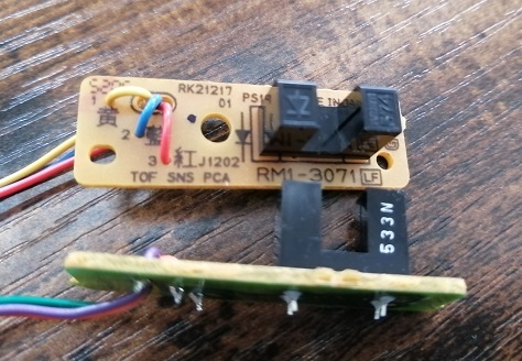

Надергал оптических сенсоров
какой самый простой способ использовать его в качестве концевика?
На контроллер выведены клеммы, которые срабатывают при заземлении.
24,835
11,551
Эх, была схемка такого оптосенсора, он привязывается к логической микросхеме, триггеру, получается четкий перепад сигнала на выходе ячейки, а уже с выхода этой логики управлять можно ключом транзисторным +реле. Контакты реле могут управлять концевиками.
Искал недавно схему, пропала , еще бы, 40 лет прошло)))как срисовал с американской книжки .
