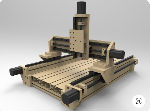

Мне идея гантри чего то не заходит.
Гораздо логичнее делать кинематику как у строгальных станков,
тоесть продольно перемещать стол.

Ремни показали свою малую эффективность и надежность при гравировке, так как быстрые подачи не нужны, а момента на винтах всё же больше!
на гравере точность нужна, скорость не особо.
Я покрутил модельки, вариант с продольным перемещением стола вырождает гантри в стационарный фрейм. Что гораздо проще делать. Это я себе на перспективу варианты смотрю.
Минус этого дизайна очевидный. В продольном направлении должно быть свободно место, размером в два стола машины :)
Для малой машины не критично.

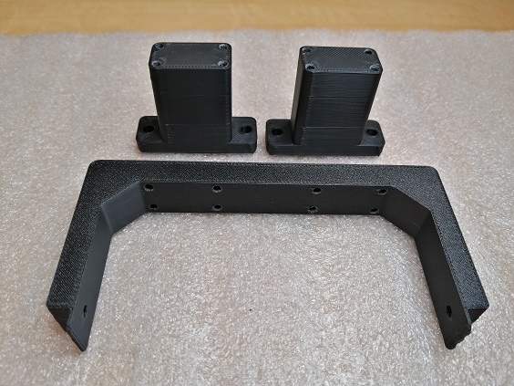

Вот и я малыми потерями довожу до ума китаецкий суповый наборчик.
Бракеты для концевиков напечатал.

У меня спустя год, PLA пластик превратился в слоённое тесто, хтустит страшно! На PLA часть деталей изготовленно, то те которые делал из СТЭФ там срок годности неограничен!

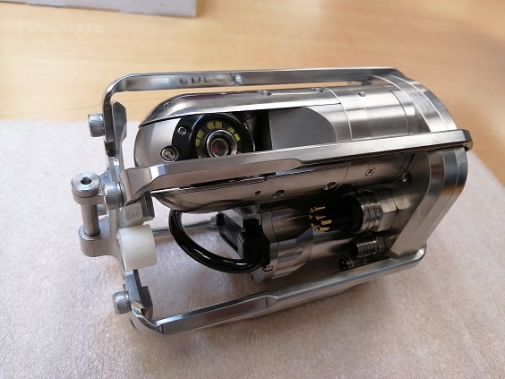

да это сопсна тренировочная площадка. Отработаю что надо, и задвину в угол.
Для толковых дел совсем другие машины нужны

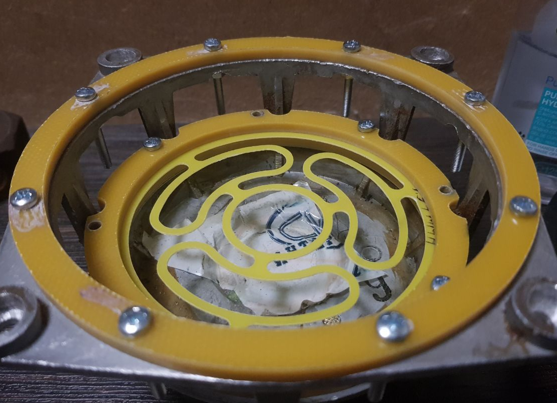

Вот, кусочек "паровозика"из трех вагончиков.
Это камера. Загоняется в трубу через переходник, даже давление воды не сбрасывается.
За ним катится платформа с кольцевой заглушкой, вроде куска рукава.
Если находится утечка, подгоняется под нее, и заглушка изнутри садится на место утечки.

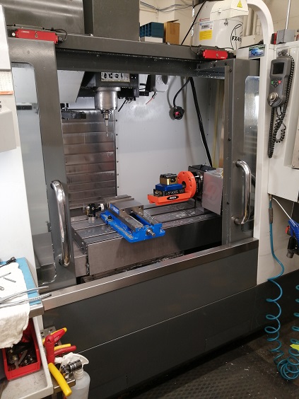

Да, впечатление сильное. В предыдущей конторе если отправлял модели на раскрой листа до 12 дня, то в 6 утра детали уже в цех прибывали. А резали в Штатах. То есть половину времени сразу вычитай на транспортировку и таможню

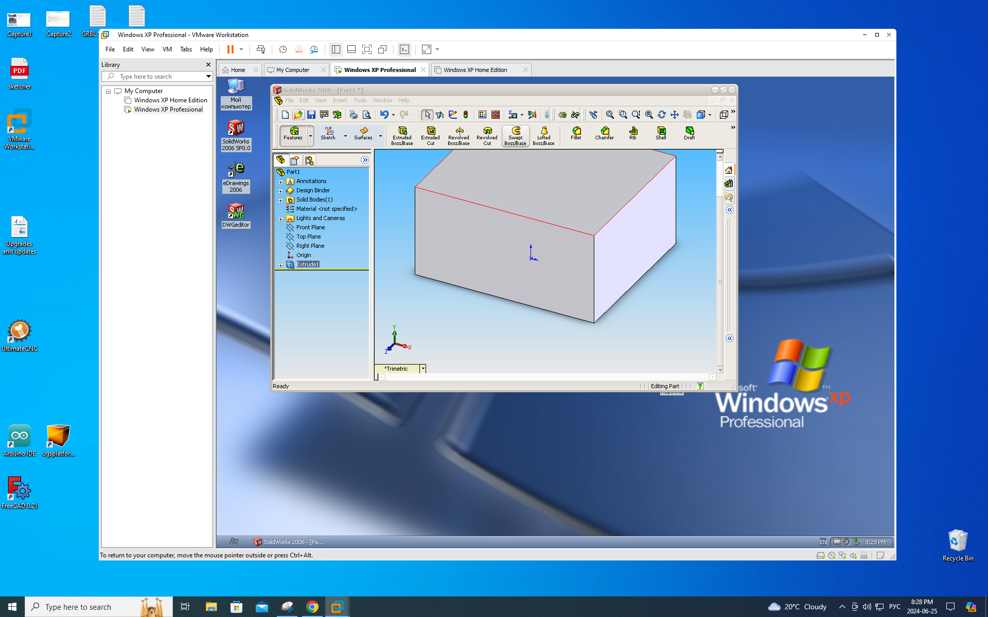

А всетаки получилось
Windows10, на нем виртуальная машина, на ней Windows XP Pro, на нем SolidWorks
И ВСЕ ЕТЬ РАБОТАЕТ!

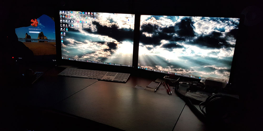

если поставить вторую видеокарту и подключить на неё второй монитор, и дать виртуалке passtrough к видеокарте, и потом поставить Synergy на обе PM & VM, то одной клавой и мышой можно управлять обеими OS-ами, и мониторы будут side by side..
Но бывает даже можно дать виртуалке passtrough просто на монитор - от железа зависит. У меня так на виртуалке диагностика несколько лет крутилась для предыдущей работы.. на третьем мониторе
Alex TV
28 Мар 2021
3,912
1,251
75
Александр Т
ну ты же спец, а я так, прогуляться вышел.
Ощущения невдолбические. Челюсть просто упала.
Установка через визард по умолчанию, никаких тебе биений фейсом об тэйбл, и работает с полпинка. Сила.

ага, вот и фотку нашёл: на левом монике как раз виртуалка, у неё десктоп свой, ну и свой логин конечно.. работе той давно уже досвидос, а мониторы пока так и живут

А зачем такие сложности?
Alex TV
28 Мар 2021
3,912
1,251
75
Александр Т
SW 2006 не рулит с новыми машинами и с операционками после Висты, кажется. Выхода сопсна два. Или нужен престарелый комп, или виртуальная машина. Еще одна железяка в комнате мне не нужна, и неудобно это сильно, плюс медленно очень. Виртуальная машина сняла проблему.
На нее сел Win XP а в нем уже любой престарелый зоопарк чувствует себя дома.

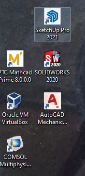

А это всё потому, что есть лицензия на SW2006? и на этом всё?
по моемУ мнению SW2006 идеальный софт для любительского моделирования (механика). Мало ресурсов требует, быстрый, возможностей вполне достаточно. Даже лишку пожалуй.
Кстати лицензии не дешевые.
SW2020 около 8 тыс. за рабочее место.
И это без сервиса.
MacSys
24 Мар 2022
1,681
1,827
73
Кривой Рог
Ну виртуалка скорее всего и есть тот излишек. Ладно, дело хозяйское.

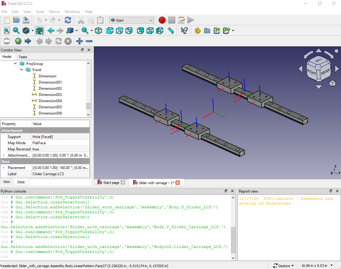

Провозился ещё немного с FreeCad.
Основное отличие в сборке. Она производится не по поверхностям, а по локальным координатным системам и offset. Есть плюсы, но работать с ними сложнее. В каждой детали можно определять несколько локальных координатных систем (LCS) для совмещения при сборке. В остальном вполне приемлемая CAD

Примерно так. Цветом выделены общая координатная система (в центре) и локальные
