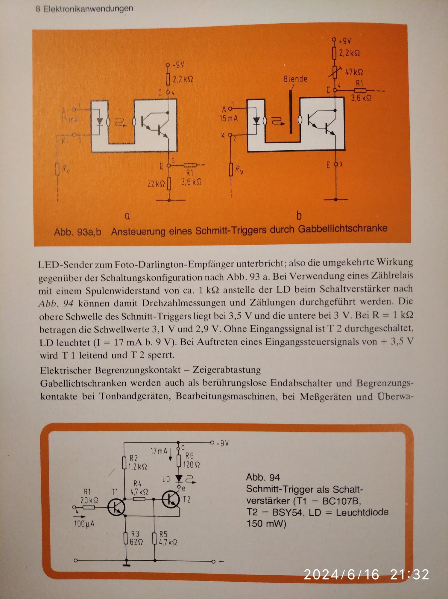

Нашел в одной книжке такую оптопару, она привязана к триггеру Шмитта на двух транзисторах с питанием от +9 вольт.
А можно придумать, как мышь кантуперную связать с твоей задачей, там колесико с прорезями и такая же штука, оптопрерыватель с питанием от юсб
Смысл оптопары- с одного конца светодиод ИК, не видно его свечения, напротив него через щель фототранзистор, он начинает проводить если засвечен от диода и запирается (обрывает цепь) если перекрыт световой поток.Ток через диода 15 мА, резистор считаем как питание делим на 15 мА , получаем гасящий резистор в килоомах. 9 вольт делим на 15 ма =600 ом.
Принцип тут.К транзистору триггера можно подключить реле с таким же сопротивлением катушки,или брать питание такое же как срабатывание реле,

Есть подозрение, что оптика худший вариант для ЧПУ. Это не принтер, где чистота и стерильность.
Индуктивный 200 р за шт.
Там и обычных концевиков хватит за глаза, просто датчики под руку попались. Kill switch уже прилепил. После срабатывания только перезапуск софта, иначе все стоИт колом. Имеет смысл.

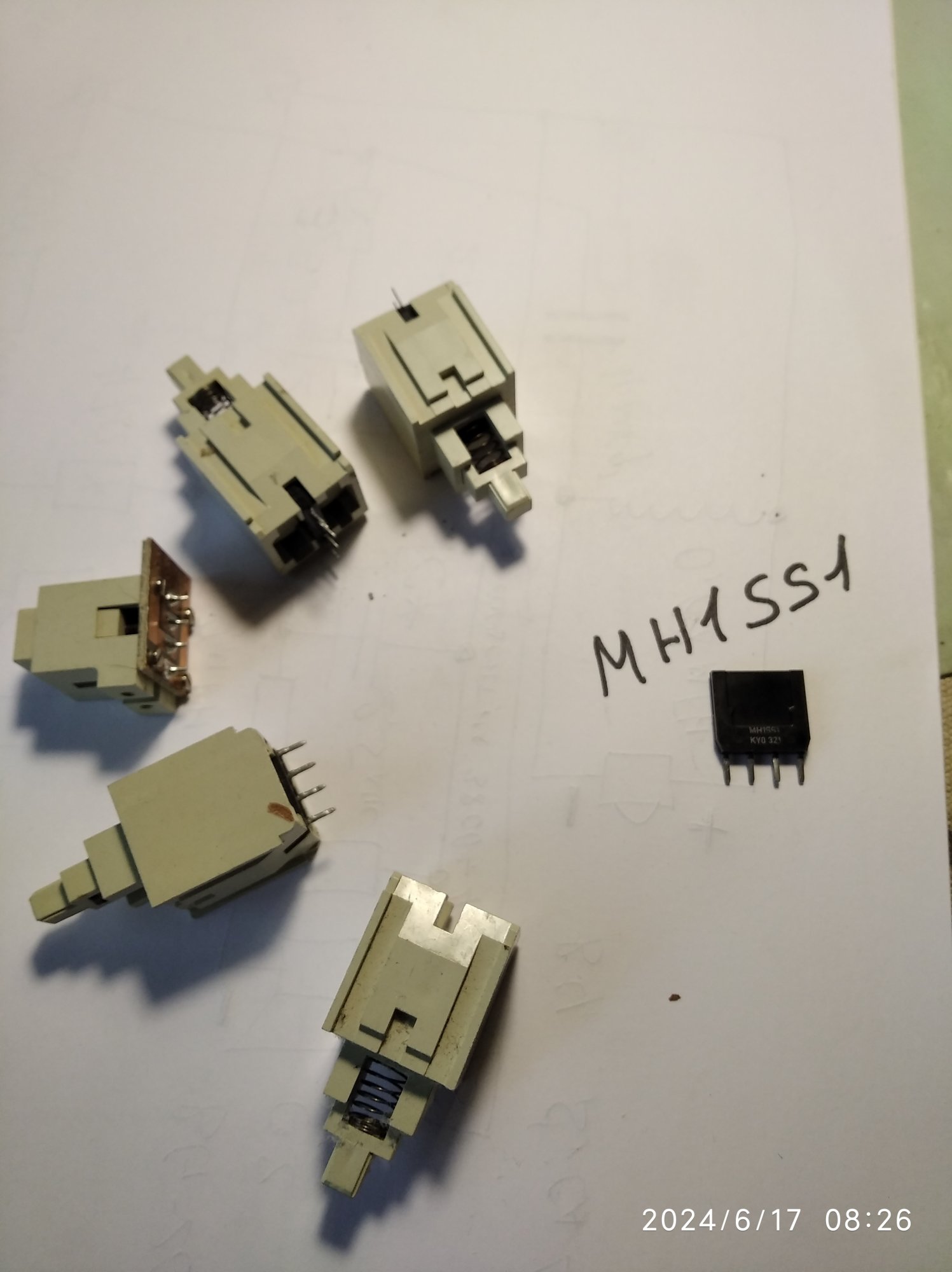

Есть датчики на основе датчика Холла, чуют магнитное поле и меняют проводимость, внутри зарыт усилитель . выдает логический уровень, стоит магнит подвести. Валяются такие штуки, клавиатура была от станка, датчик с 4 ногами в виде транзистора и арматура с кнопкой, пружинкой и магнитом. Четко работает от 5 вольт
Но нужно быть с ними очень аккуратно (это по опыту SS41F), если внутри датчика Холла еще и триггер Шмитта, то вернуть в инверсное состоянии только обратной полярностью магнита. Для home switch или end switch такое себе.
24,836
11,551
да как бы нет. Магнит подъехал- логический ноль на выходе датчика. Магнит отъехал- единица. Никого никуда не поворачиваем.
Когда нужно было измерить частоту оборотов мотора, магнит ему на ось, этот датчик рядом в стороне, смотрим период меандра, считаем частоту.
Сейчас пойду гляну марку датчика
MacSys
24 Мар 2022
1,681
1,826
73
Кривой Рог
24,836
11,551
Мои Холлы
У меня была такая ситуация, что магнит подъехал и приехали :) только обратная полярность магнита переводила датчик холла с единицы в ноль!
Триггер в вашем датчике видимо другой , не Шмитт. Сам Холл по сути как полевик, сопротивление канала меняется, разбаланс моста усиливается опером. Дальше варианты.

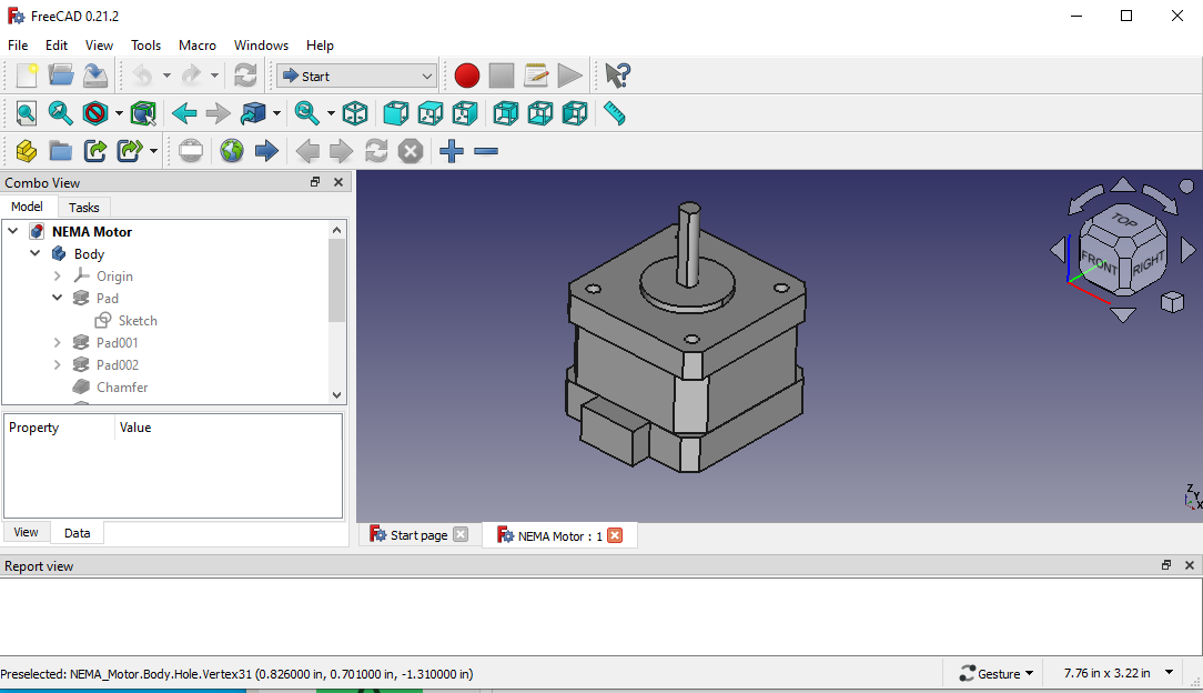

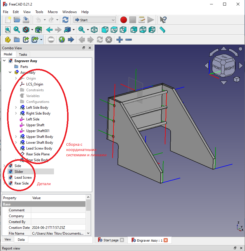

FreeCad - UGS - GRBL
Связка неплохо дружит, CAD-CAM дает FreeCad, который изначально показался странноватым.
По части сборки. Построение деталей в приципе вполне похоже на другие CAD программы.
Отличие в том, что детали в принципе можно строить прямо в сборке.
А можно импортировать заранее построеное или извне.
Если маленько руку набить, то моделировать можно довольно бодро и продуктивно.
Учитывая, что продукт изначально денех не просит, делает его очень привлекательным.
Для любительского моделирования просто отлично.
Блок создания чертежей на уровне. Для free софта на удивление.
По созданию деталей неплохой мануал раскопал. На английском правда
Очень хорошие качественно сделаные видео обучалки публикует в интернете гражданин под ником Jayaman. Легкий британский акцент не напрягает :)

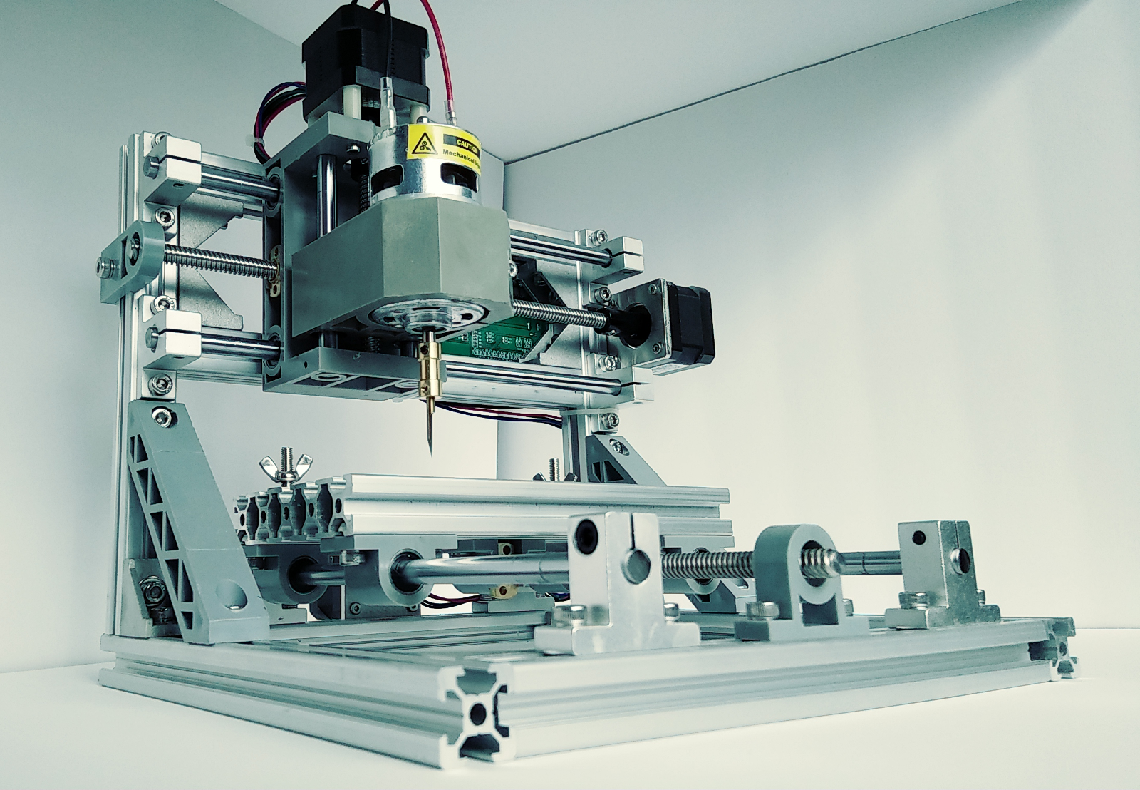

У меня тем временем растянулись ременные передачи на станочке. Нужно или менять ремни, или пока еще хоть какая то точность есть, переделать станок под винтовые передачи
Alex TV
28 Мар 2021
3,912
1,251
75
Александр Т
Толковые винты это дорого.
И есть варианты дизайна, где ремни менять на что то, проще выкинуть. Погугли Snapeoko cnc. В этой компоновке винты бессмысленны.
MacSys
24 Мар 2022
1,681
1,826
73
Кривой Рог
ШВП сейчас для меня дорого, но китайские винты Т8 двух(четырех)заходные с латунной гайкой еще вполне реально взять.
Видел я эти Shapeoko, у меня по такому принципу и построен станочек
Alex TV
28 Мар 2021
3,912
1,251
75
Александр Т
MacSys
24 Мар 2022
1,681
1,826
73
Кривой Рог
Два винта, два дешевеньких мотора NEMA17 4401 и два драйвера.
