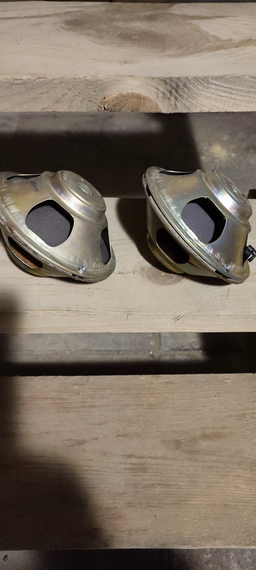

Идея думаю здравая,сам об этом думаю.Уже купил 8 широкополосных динамиков "Ноу нейм" (фото выложу позже).Применялись в озвучке Ижевского театра до его ремонта.Но распологать думаю их нужно веером 3 шт и один под углом в верх.Чтобы от итерференции уйти.

Да, чего показывать - и так ясно 5 ГДШ 4-4
5,510
2,736
128
Ничего не ясно, расположение выводов по диффузору у них как визитная карточка.
Сразу видна разница между 5ГДШ-4-4, и его младшим братом 3ГД-38.

Пенза
Да..., завтра раскреплю - сфоткаю, но "глубоко сомневаюсь", что мне " впарили" 32 шт. 3ГД-38...
5,510
2,736
128
Будем на это надеяться.

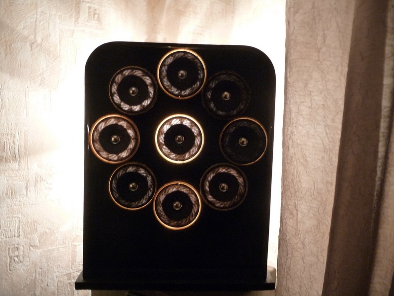

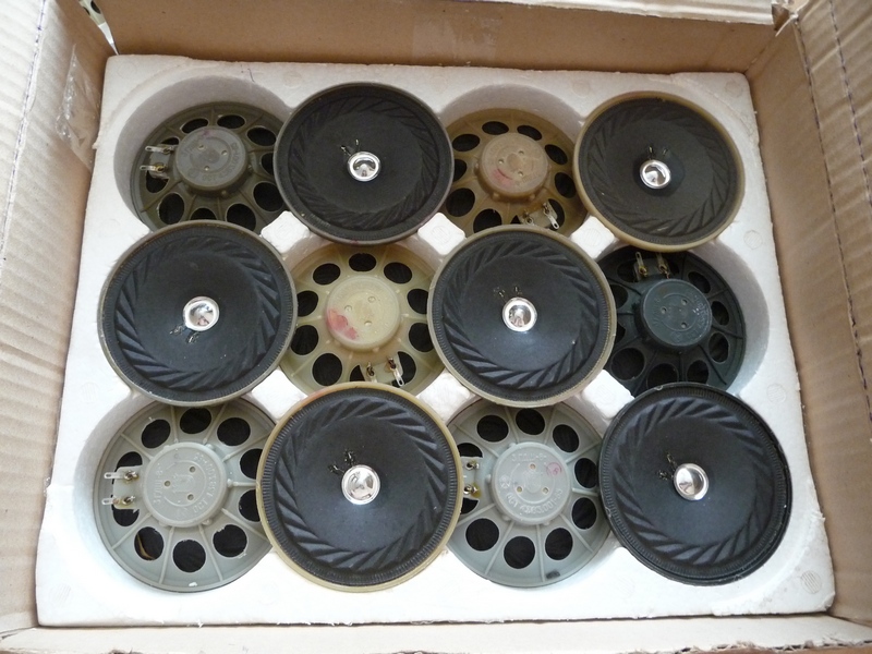

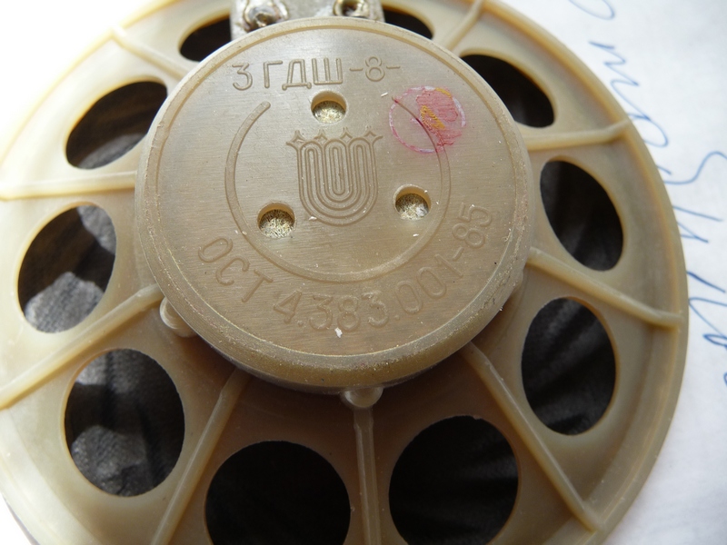

Страшно сказать, восьмёрку 5гдш4-4 слушаю на СЧ. В планах перейти на четверку.
Сейчас легко нарваться на новодельные динамики 5гдш4-4 при покупке, которые без опознавательных знаков, без какой либо маркировки. Качество звучания намного уступает тем что из старых телевизоров.
Искал ранее эти 3гдш-8, везде по 1-2 продавали. Приобрел дешево короб 3ГДШ7-8 для экспериментов с ГИ. По звучанию эти динамики похожи, 3гдш8 немного получше.
ЦШ у них под сильным светом просвечивается. Можно увидеть и характерную ступеньку на верхнем фланце, и край медного кольца на нем.
Вот уж не думал, что появятся новодельные 5ГДШ-4. Может, это просто 3ГД-38 со стертой маркировкой?
Которые жулики-торговцы выдают за 5ГДШ-4.

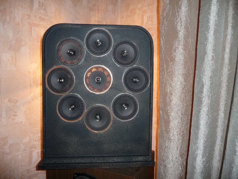

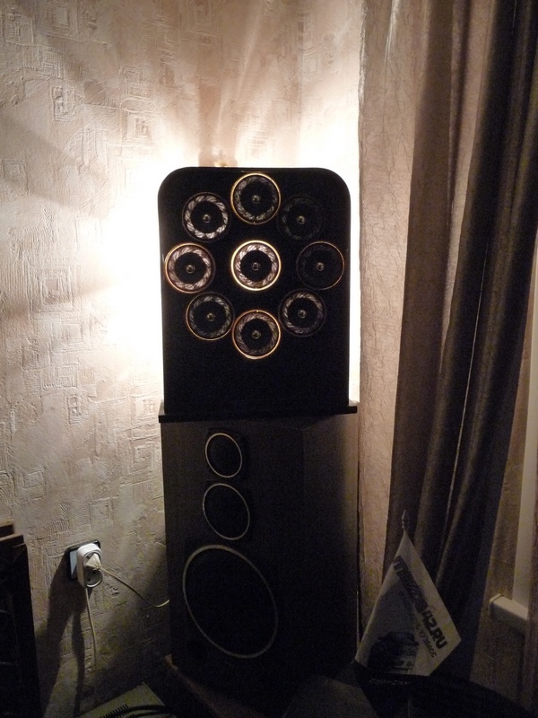

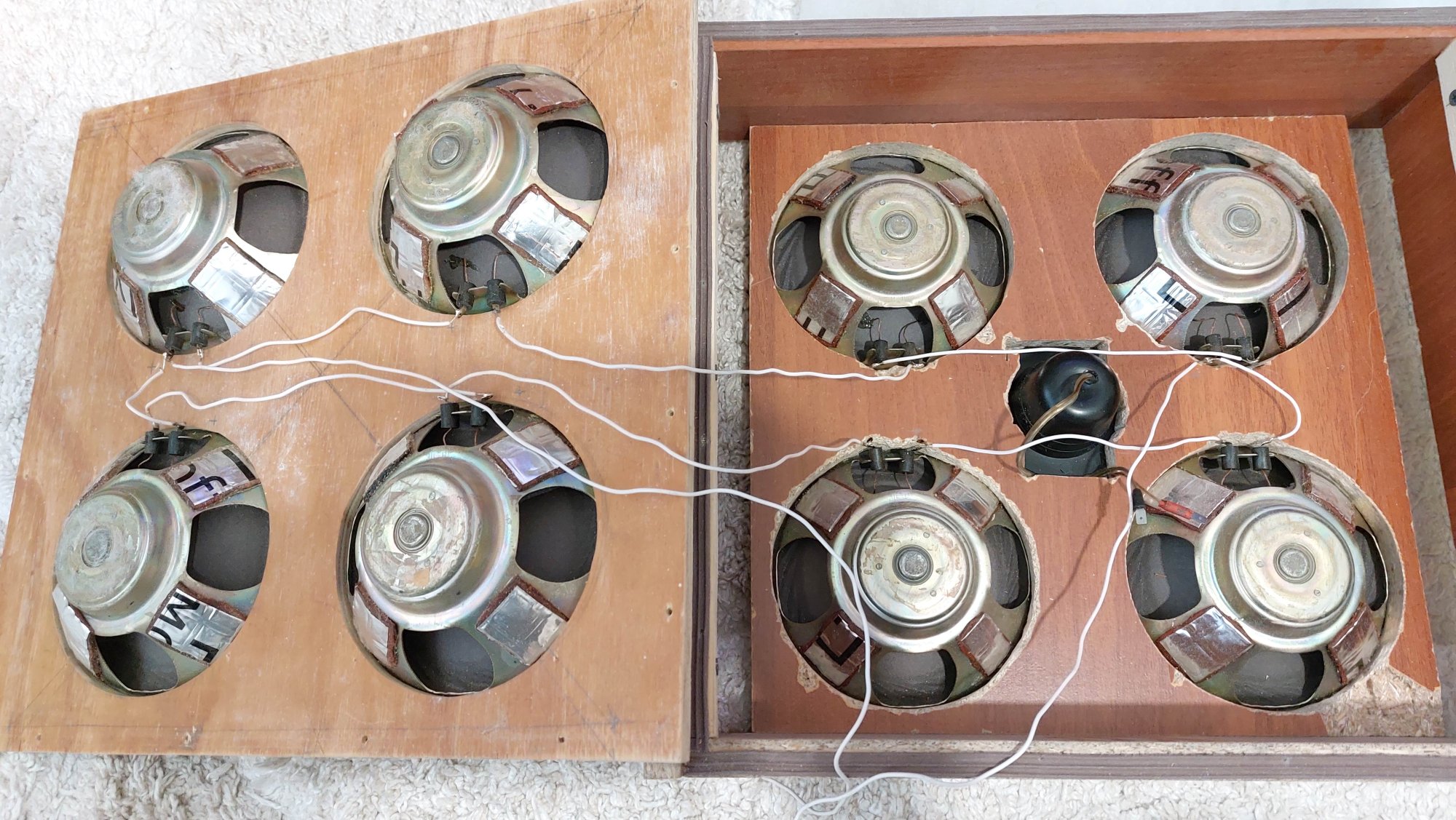

Я купил пару щитов по 8шт в каждом и получил новоделы. Бумага разная, по звучанию так же есть отличия. Ранее думал, что все 5гдш4 одинаковые, бородатые с 80х.
Тут моя коробушка с динамиками на фронтальной и тыльной сторонах:
    472.1 KB · Просмотры: 189

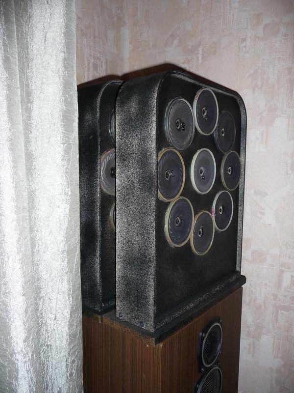

Как думаете, в чём сделаны эти Условно "ГИ"?
Хэх, древний проект ГермАныча в шухлядке от "тумбачки" по мотивам... А уже не помню...
Хммм... И какой это год от Рождества Христова был? Или ещё до н.э.?;)
моя коробушка с динамиками на фронтальной и тыльной сторонах.
А вот задемпфируйте корзину с тыльной стороны 2-3мм катанным войлоком, или подобной нетканкой.
С тыльной стороны корзины приклеил полоски поролона 3-5мм толщиной, подумал, что достаточно будет.
