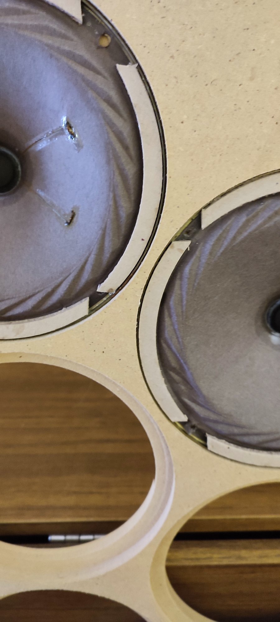

4 штуки 5ГДШ-4 в одном корпусе рассматриваю как разумный компромисс.
Четвёрка оптимально с ВЧ в центре, но подобрать бы еще размеры между динамиками для оптимальной диаграммы направленности и лучшего звучания в целом. Без замеров ачх наверно оптимально не подобрать. Если у 4ки между динамиками 0,5- 1см, то маловато для 6", а 2-3см уже немного ровнее звучание.
5,510
2,736
128
Расстояние по передней панели в 20 мм. между этими динамиками близкий и к конструктивному оптимуму для нее. По такой перемычке можно пустить ребра жесткости, хотя динамики сами по себе очень хороший элемент жесткости.

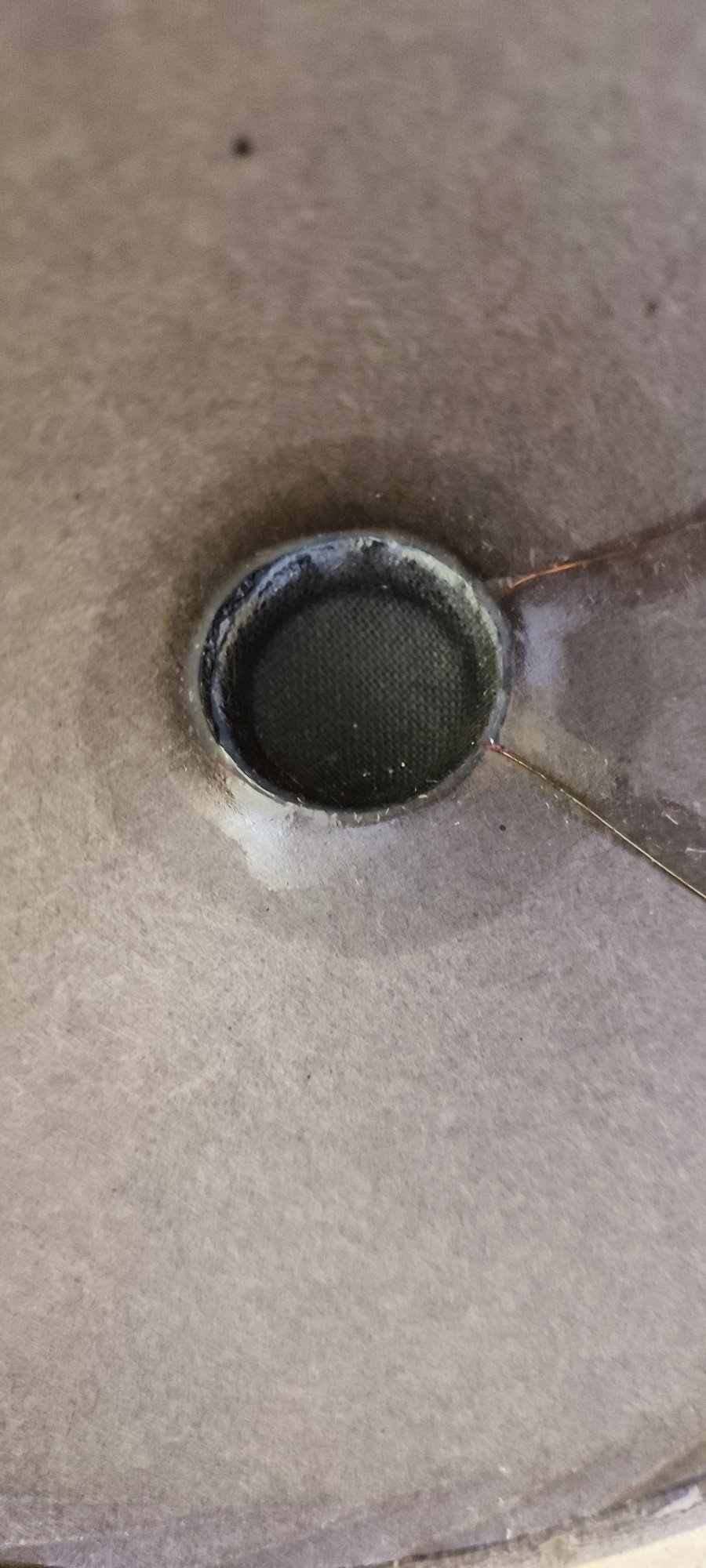

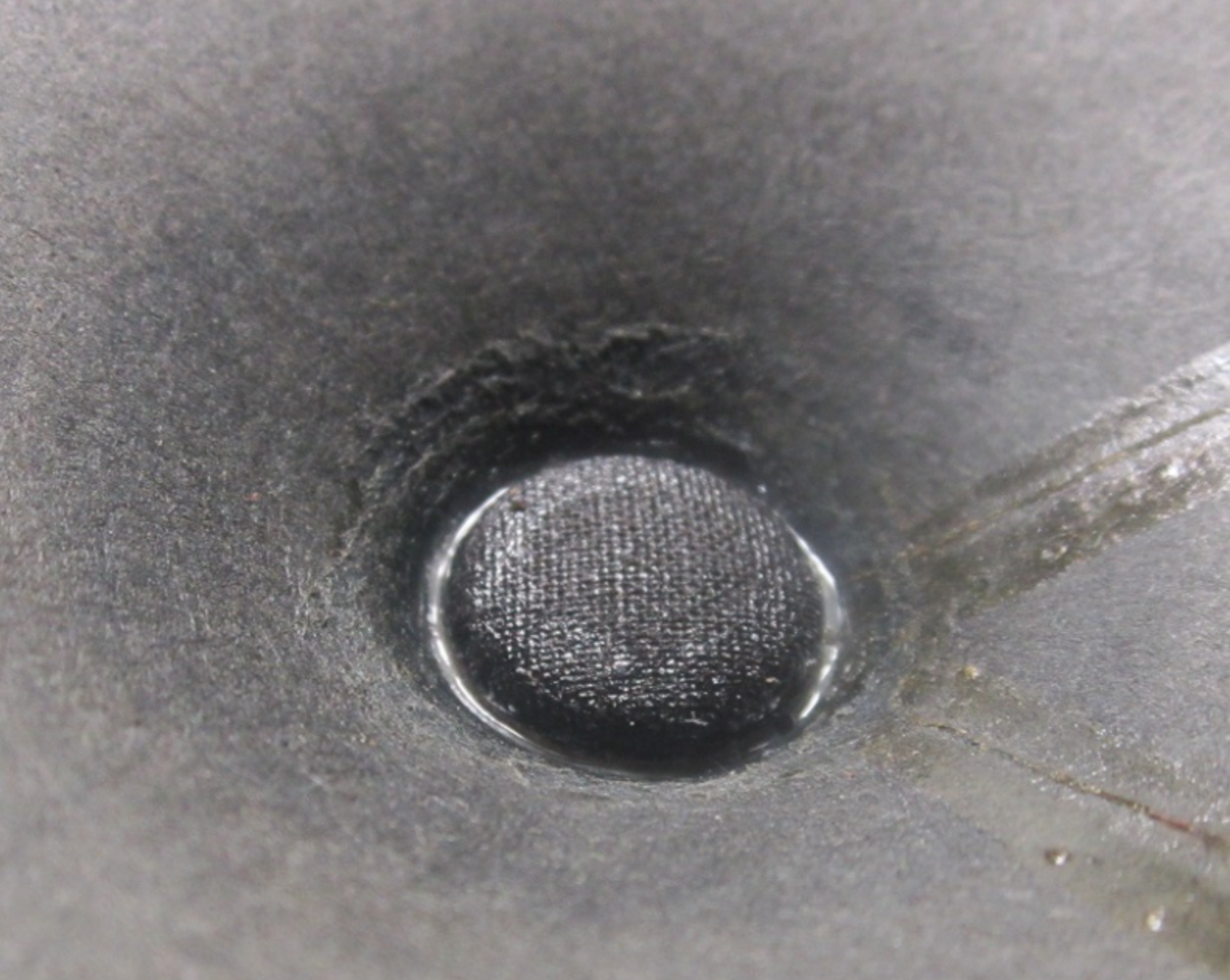

У меня, между краями диффузоров (до гофрированного подвеса) - 4 см.
Присмотрелся, и правда - колпачок-то из сетчатого капрона!
5,510
2,736
128
Сетчатый колпачок можно опустить ниже. Что слегка расширит диапазон в сторону ВЧ.
