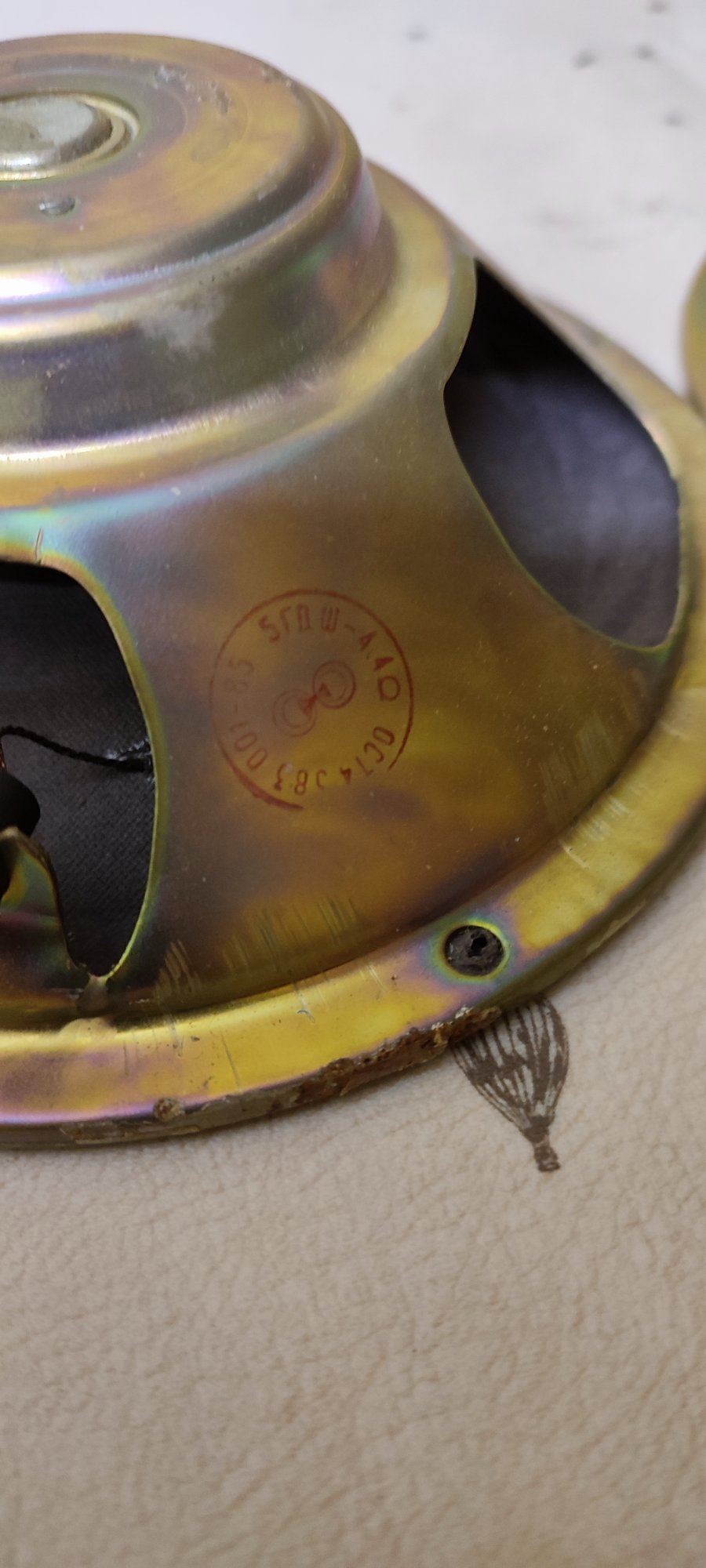

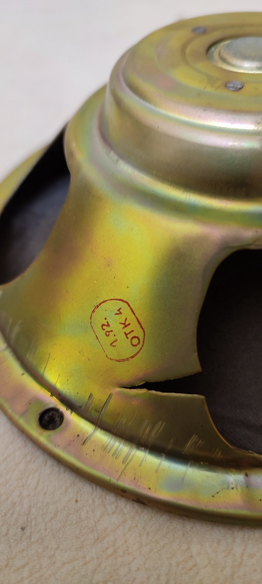

5ГДШ 4-4 по ОСТу...
- дата выпуска 04.92
- "трудное" время, раз такие порывы корзин пропускались... IMG_20221224_152807.jpgIMG_20221224_152711.jpgIMG_20221224_152835.jpg
5,510
2,736
128
Снабженцы завода не достали сталь глубокой вытяжки, штамповали из не глубокой.
А так не критично, и ничем рамы "глушить" не надо.

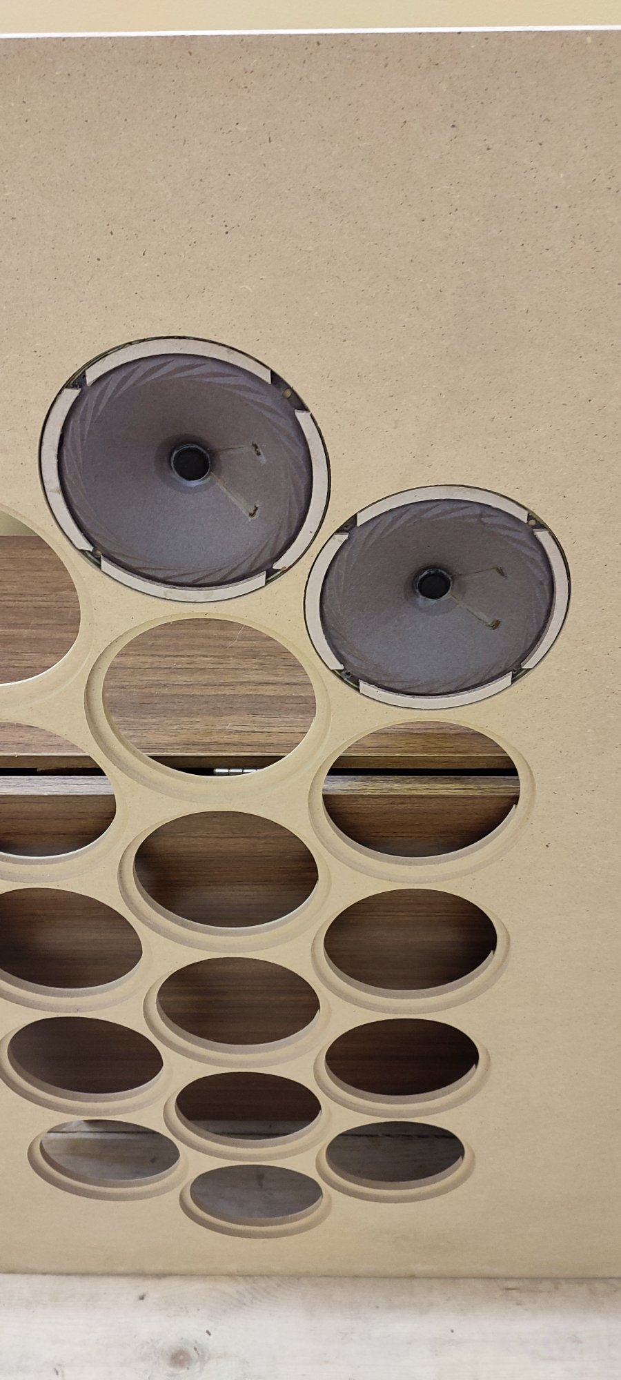

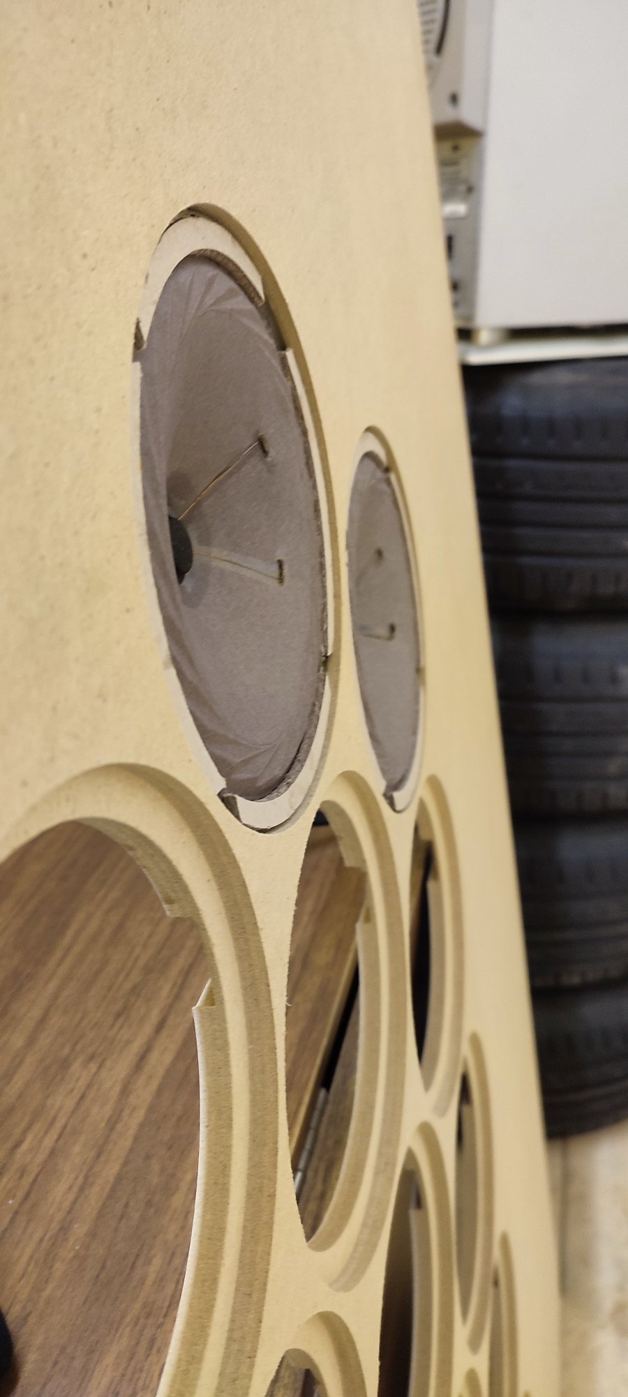

Cтанок с ЧПУ -вещь!
- встают как литые...
- с "углублением" динов чутка ошиблись - до 2-3 мм. ...
