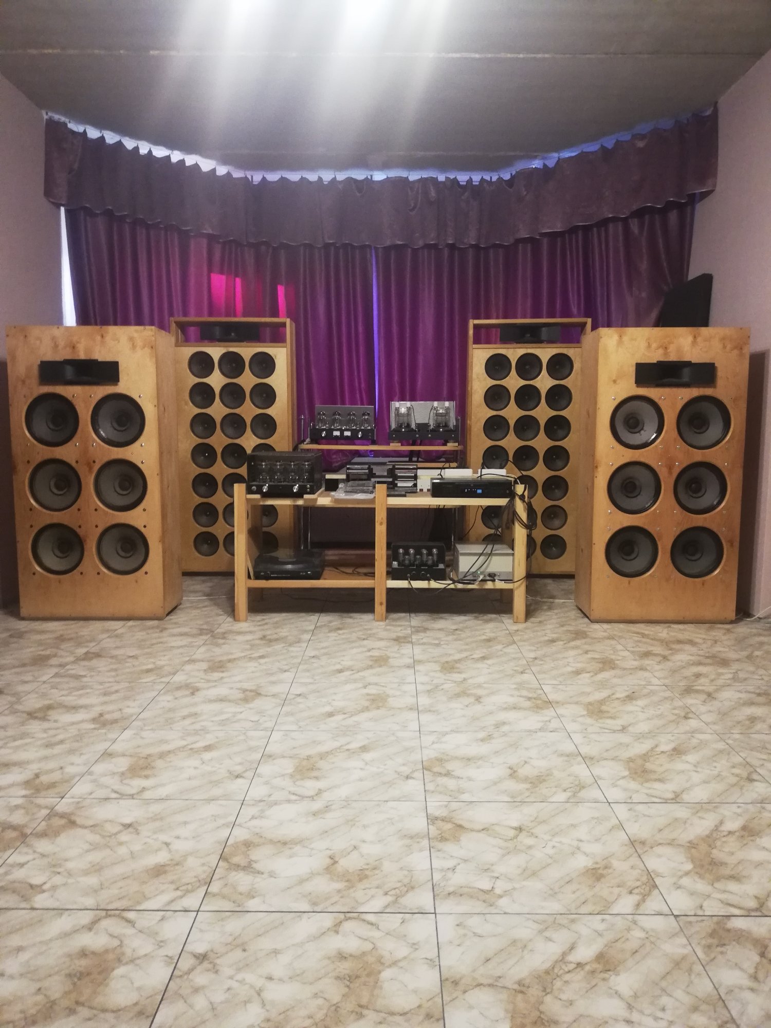

Групповой излучатель на 4ГД-35

Здравствуйте! Вот мои ГИ на 4ГД-35

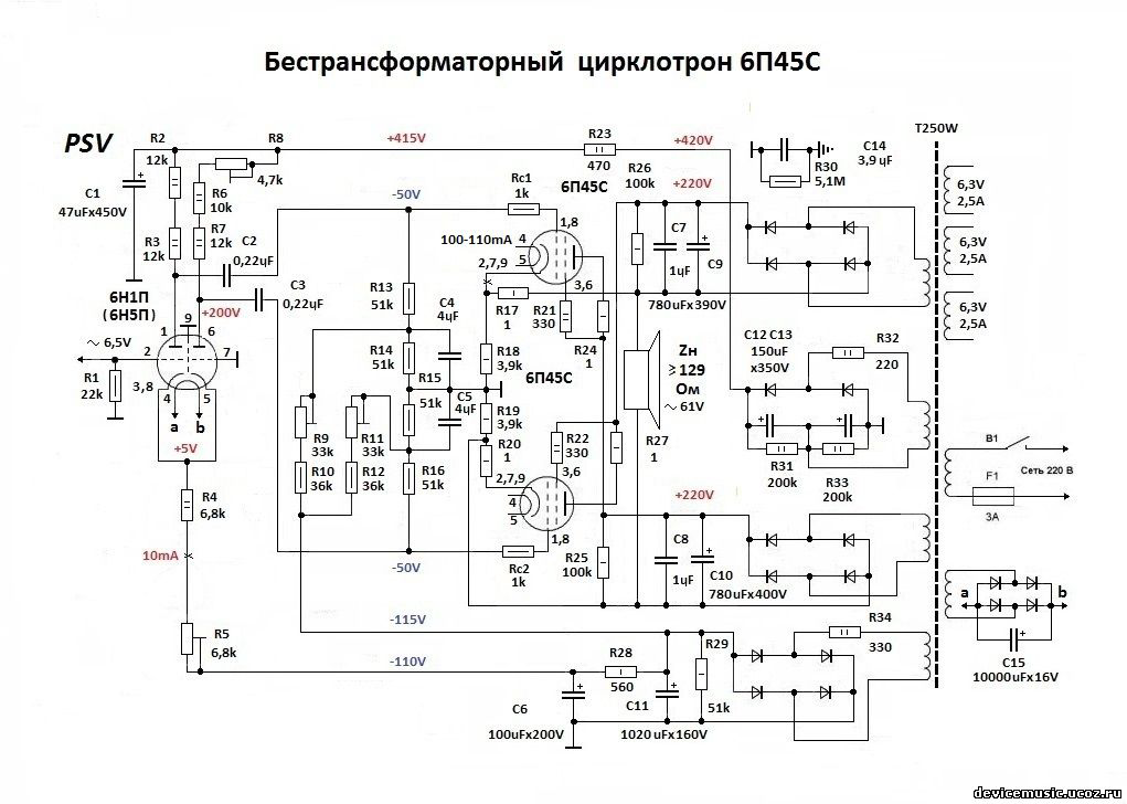

Как раз наоборот. Соединив последовательно, получим 140 Ом сопротивления. Как раз под бестрансформаторный цирклотрон на 6П45С, с выходной мощностью 28 вт.
На каждый динамик максимум придет по 0,8 Вт, что составляет всего 20% их номинальной мощности.
Работать будут, пока не состарится земной шар.
Такой усилитель трудится на меньшее сопротивление, на 128 Ом.

Очень рад, что вызвал такую дискуссию, и, что самое интересное, - почти нет негатива по поводу ГИ. Это означает, что здесь присутствуют люди, знающие физику работы ГИ.
У меня всё просто. Разведённый пенсионер - 66 лет, живу один в своём доме., поэтому и считаю себя предельно счастливым человеком. Котики живут в своей большой комнате, поэтому все динамики целые.
Три года назад сделал ГИ по 21 шт., в каждой АС. Это ведь не моё изобретение, это было сделано умными людьми в 1930 году. Послушать в живую было негде, но в том, что звучание будет супер я не сомневался. Многие сделали ГИ на 5ГДШ4-4 (3ГД-45) даже по 36 шт. в каждой, и всё-таки говорят, что низа не хватает. Им советуют пропитки, разминки динамиков, но я уверен, что это ничего не даст. Я сделал на 4ГД-35 и от звука в восторге, да не только я, а все, кому довелось послушать мои ГИ. Недоумевают откуда берётся такой бас - жёсткий , быстрый, хлёсткий. Ураганный бас прижимает к спинке дивана, при этом диффузоры зрительно стоят на месте, если смотреть на них за 20 - 30 см.
Для комфортного прослушивания с расстояния 6метров и возможностью вести диалог, на выходе УНЧ напряжение - U=0,3воьта, это значит: P=0,3х0,3=0,09/9Ом =10мВт.
Усилителей сделал несколько.
1. OTL на 6С33С-В, 2шт в канале, Рвых. = 25Вт., Rн=8Ом.
2. РР на ГУ-72, класс А, 2х50 Вт.
3. SE на ГУ-81М, класс А, 2х150 Вт.
4. SE на ГУ-48, класс А, 2х50 Вт., переходит в А1, 2х100 Вт.
5. PP на 6п3с по 2 шт. в плече, 2х50 Вт., класс А.
Вызывает оторопь и восхищение :) . Какая то операция "Шок и трепет" для "Великой стены звука". smile_6

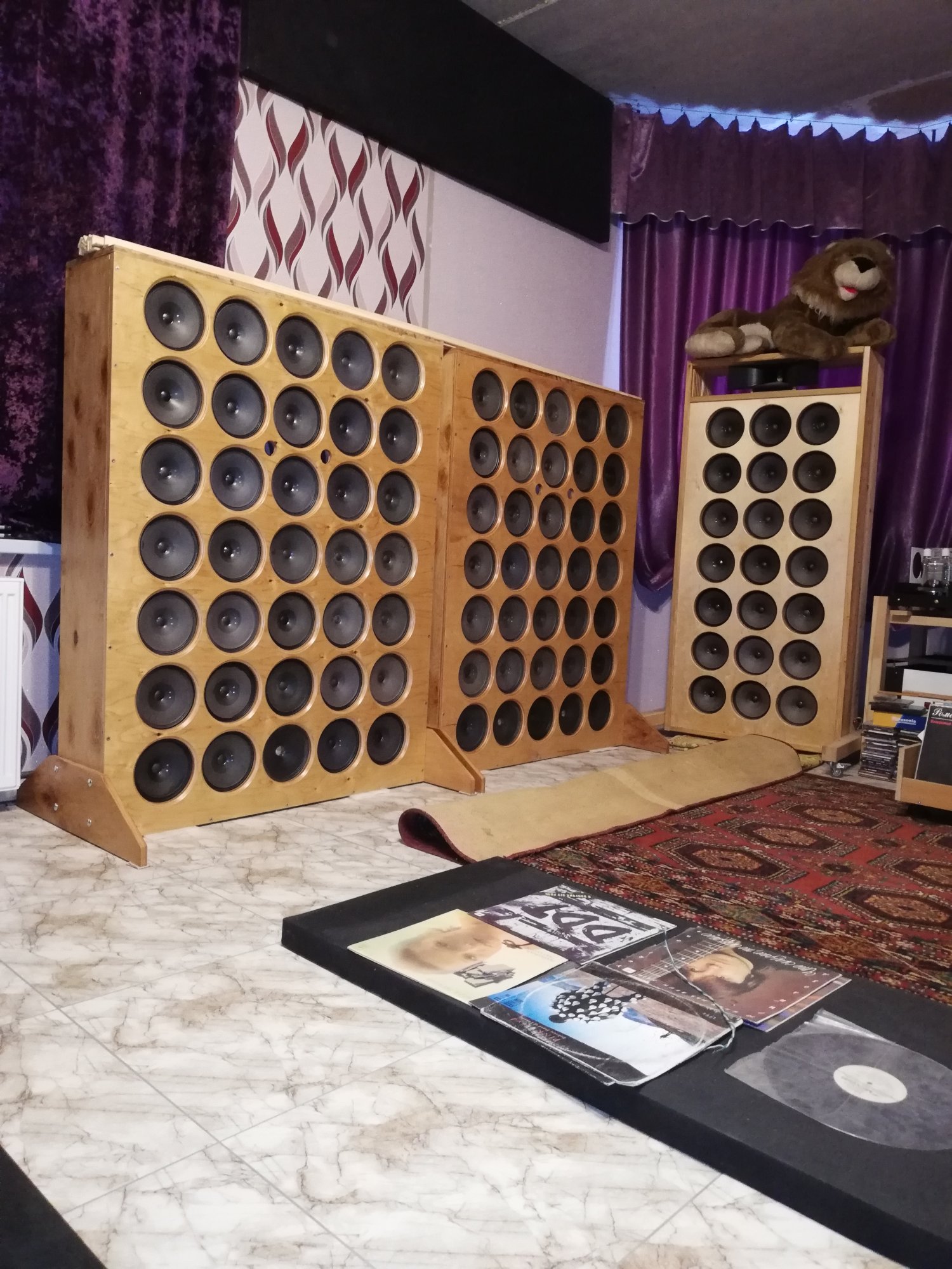

Теперь я рассказываю про ГИ на 21шт. 4 Ом х 7=28 Ом. : 3 =9,3 Ом.
ГИ на 35 шт. пока до конца не соединены, 2 дня назад закончил сборку. Динамики собирал по всей Беларуси целый год. Хотел добавить к имеющимся по 21, но решил сохранить и эти ГИ, иначе ящики от них пошли бы на дрова.
Степаныч, расскажите о звуке)
Не сомневаюсь, в сильных тактильных впечатлениях , в качестве единичного звука сомневаюсь, 36 струнная гитара?
Не применяю разные эпитеты для этой цели, коих много в сети, скажу лишь, что звук - настоящий и реальный. Сидишь, как в большом концертном зале и слышишь реальное звучание всех инструментов и живого вокалиста. Первые эмоции у меня давно прошли, те, кто слышат впервые, говорят, что такого удивительно реального звука не слышали. Звуком наполнена вся комната, и понимаешь, что он не исходит из одной точки-колонки.
Повторюсь, ГИ давно изобретен, его феномен заключается в том, что много однотипных динамиков работают и звучат, как один большой. Почитайте, правильную инфу можно найти.

Расскажите подробней о конструкции.. если можно чертежи.. фото задней части.. схема включения, есть ли фильтры, полосы делятся или нет…. Двух фото маловато, собственно как и ответов через два часа…?!
Чертежей нет, делал по своим рабочим эскизам, если интересно спрашивайте, расскажу. Всё предельно просто. ВЧ динамик 1А-20 включён через 2 мкФ. других фильтров нет. Фото сзади сделаю и здесь покажу. Отвечу на все вопросы.
Я так понял задняя стенка отсутствует и это мебель работает как щит, как рассчитывали ширину , боковые стенки, конструкция экспромт?
Да , фото пожалуй дадут понятность конструкции…. Фанера 16 мм?
