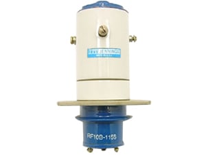

А вчера видел на рынке в лавке "У Димы" чудную вещь, вакуумное реле, бомба . Стеклянная колба. внутри контакты , перемыкаются электромагнитом, контакты торчат в стороны, как уши из Чебурашки. Фишка в том, что нет дуги или искры, вообще нет. Некому ионизироваться. Шикардос. Вот их и ставить на разрыв вторички перед мостом.
Оно?
25,656
12,064
Оно?
да, оно самое. В годы, когда был жив продавец всяких ламп, у него цена этих вакуум-реле была по 25 долларов. Сейчас они по 500руб, то есть, по 7 долларов.
У меня таких импортных много, там проблема одна, они все достаточно низковольтные, если копаться в даташитах. А вот советские - подходят)
Те, что я выше постил похоже высоковольтные. Но цена кусачая. Надо порыться еще.

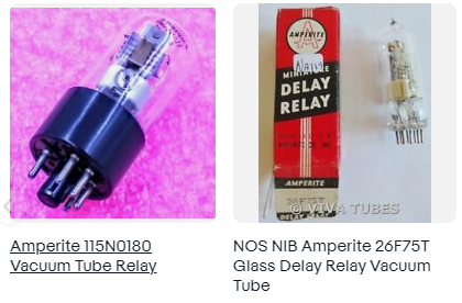

Нашел реле задержки в виде ламп. Есть и октальные

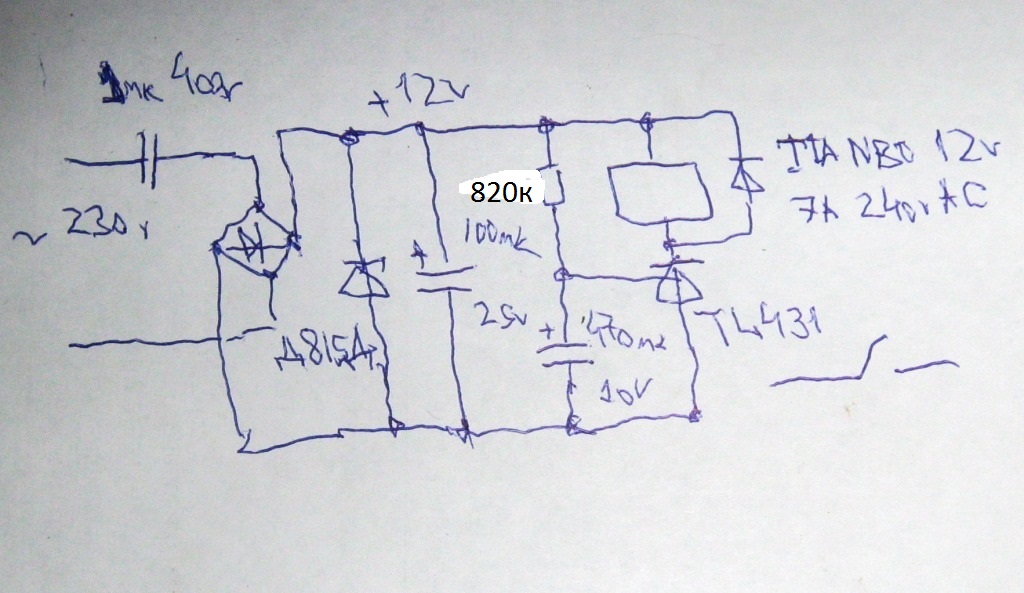

А можно за копейки сделать

Вакуумное, конечно, здорово, но жаба душит :)

Да, именно такие, ими хорошо силовые трансы коммутировать прям по входу. У вас там 110 Вольт - однозначно подойдут.

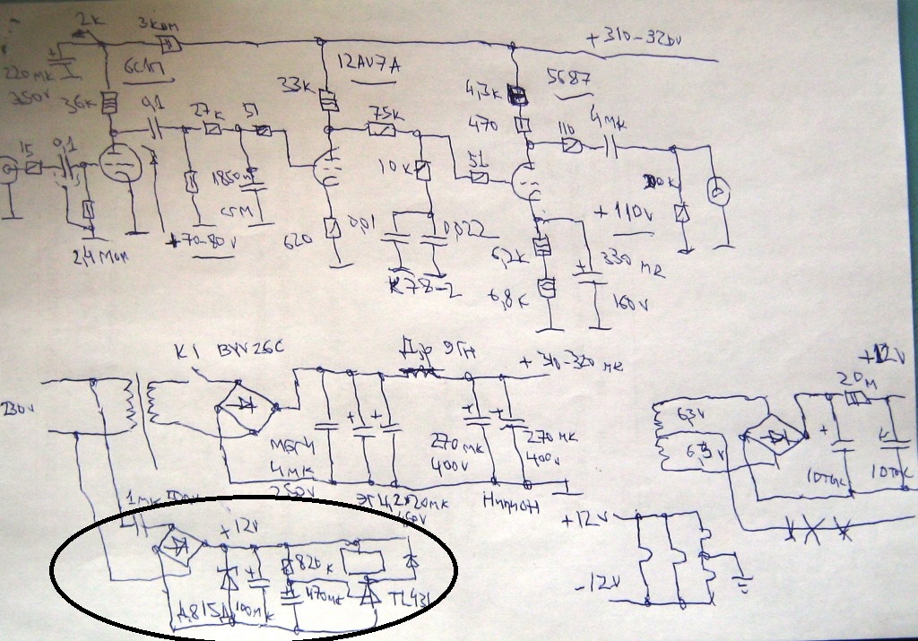

Это же просто реле времени. Лучшей плавный пуск. Тоже самое, но пока реле 2-4 секунды задерживает - питание подается через резюк, ватт 5, ом 50-80. И резистор 820к уменьшить раз в 10 (посчитать), что бы задержка была не 3 минуты, а несколько секунд. А эта схема на анод. У меня в ХудеАБ1 две платки такие стоят, 5*6 см. Первой, диоды, каждый раз спасибо говорят, а второй, через 2.5 минуты лампочка драйвера :)
реле шунтируют резисторы в цепи питания и анода?

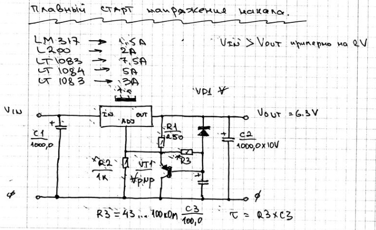

У меня похожие реле времени во всех ламповых схемах лет двадцать стоят, задержка от 1 минуты до 3 минут, и релюхи РЭН-34, РЭС-22, РЭС-6 и тп, и все работают. Ступенчатое на 2-4 сек, потом на минуту, это лишнее, можно проще решить, например так
ПС: не обязательно накал, просто принцип, остальное как два пальца...

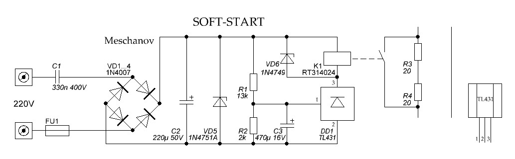

Для анода, то что ЮР прописал. А в цепь питания, да. Реле шунтирую резистором, и задержка около 3 секунд. За это время резистор чуть нагревается.
Вот, первая попавшаяся сейчас схемка, по запросу Софт-старт. У меня сделано, как у ЮР. На анод резистор задержки 680к и конд 1000 мкф, а в питание тоже самое, только резистор 50-60к и шунт около 80 ом. Транс на анод у меня отдельный. А в корректор нашел реле на 275в и вставил такую штуку после вторички 250 вольт. Месяца 2-3 - все отлично!

Уже говорил, нет смысла за 2-3 секунды гасить питание на мощных резисторах и реле, #1,015
Все же есть. Отдельную маленькую пп можно хоть куда пристроить. То я за диоды в ХудеАБ1 боялся. При очередном включении какой-то вылетел. А после такого гашения - все норм. Правда диоды тоже заменил, на более мощные. А на анод, вместо доп тумблера - вообще красота! Вы меня и надоумили. Сам как-то сразу и не сопоставил, что можно так)

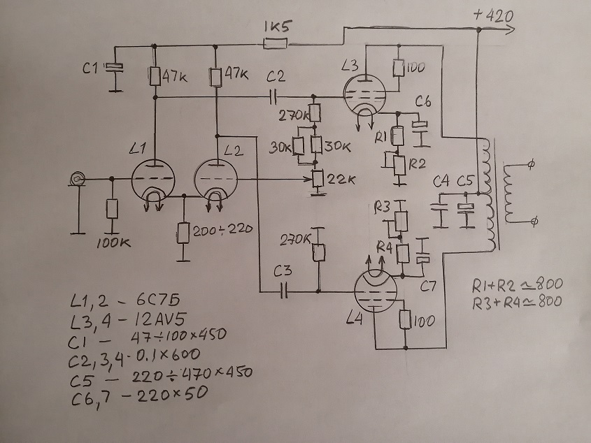

update
наслушал жесткий металлический призвук. Поплакался АБ, получил в ответ идею.
В сетке L3 заменил вязанку резисторов делителем 300К + 5К6 на корпус.
В сетке L4 300К. Стало намного лучше.
Единственное, что пока портит картинку, комната "забухтела". Но тут уже похоже мало что можно сделать.
Корпус прийдется переосмыслить. Потроха греются (кто бы мог подумать) :)

Схема такая?

она самая. С сеток на землю в верхней лампе - делитель 300К +5К6
Было 6К2. Гитара жестью отдает, духовые (флейта, кларнет) верещат.
