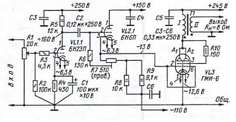

Я ранее в посте 1412 приводил схему усилителя в режиме а2. Технические характеристики: максимальная выходная мощность - 10(10,8) Вт, номинальная выходная мощность - 4,5 Вт, коэффициент гармоник при номинальной мощности 1,7 (2,2) %, полоса частот при номинальной мощности (по уровню -1 дБ) - 23...46000 Гц, отношение сигнал/фон (невзвешенное) - 72 дБ, скорость нарастания выходного напряжения (Рвых = 4,5 Вт) - 2,5 В/мкс, выходное сопротивление - 2,7 (1,8) Ом, номинальное входное напряжение - 0,5 В. Там выходной трансформатор первичная 1320 витков вторичная 78 витков. Коэффициент трансформации 17. Это для 8 ом нагрузки. У меня нагрузка 15 ом. С коэффициентом 14 будет неплохо. https://www.radiolamps.ru/articles/se/tubeamp_35.html

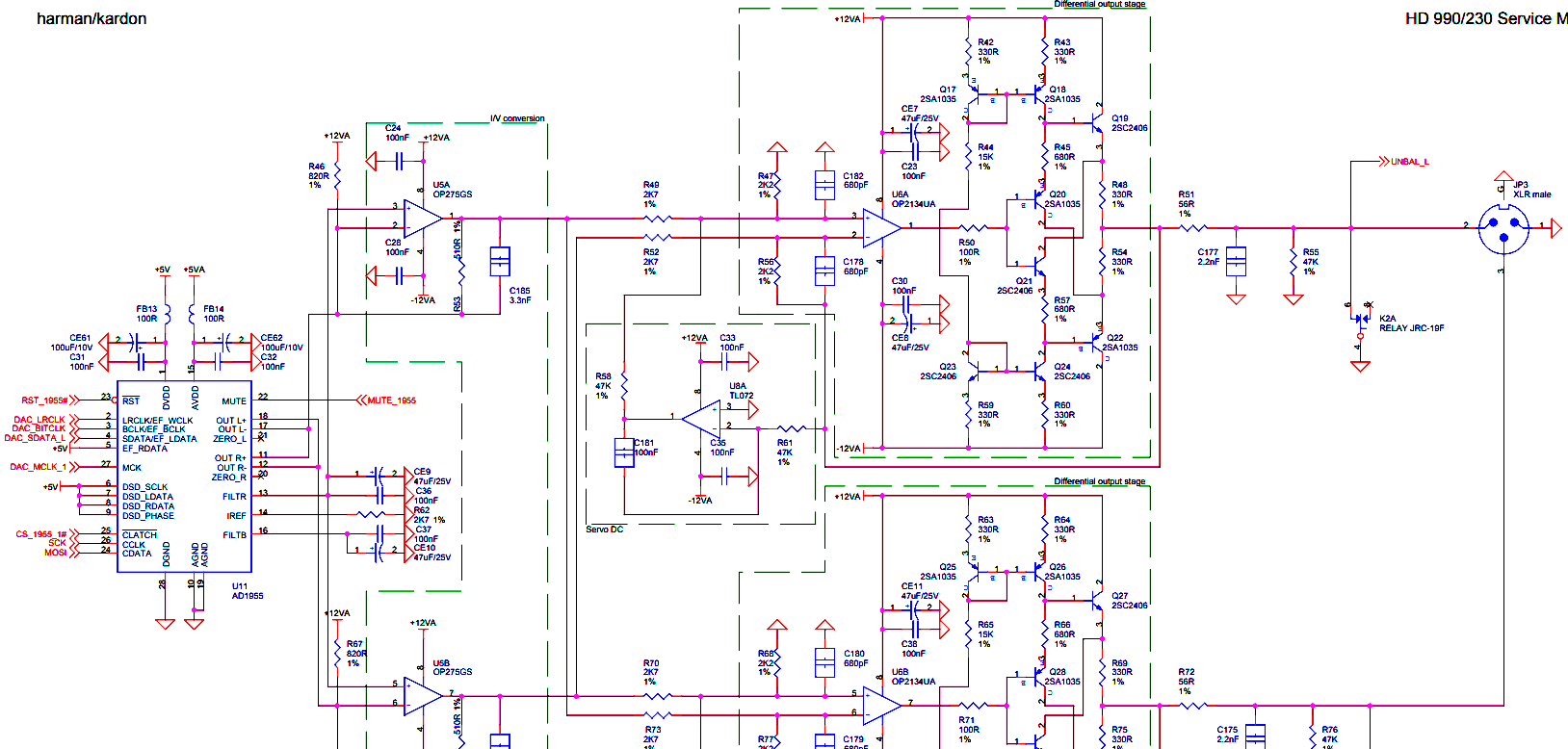

Может у кого ни будь есть опыт использования балансного выхода XLR с CD для раскачки двухтактного унч без фазоинвертора. Вот примерно такой проигрыватель...

А в чём видите проблему?

Вторая гармоника уйдет и возможно звук станет менее приятным для слуха. И что например на выход? 6э5п в триоде?
Это дело вкуса. У меня другое мнение: балансный сигнал с ЦАПА надо свести в моно даже в том случае, если дальше РР усилитель.
28,303
13,621
Может у кого ни будь есть опыт использования балансного выхода XLR с CD для раскачки двухтактного унч без фазоинвертора. Вот примерно такой проигрыватель...Посмотреть вложение 66941
Повышающий трансформатор 600 Ом на 50 ком, с 2 вольт выхода сидюка получите вольт 20 по концам вторички, а то и больше. Их на вход симметричного мощного повторителя , унч готов.

С 20 вольтами на выходе? С полным диапазоном и хорошей симметрией? Я хочу знать , кто этот гениальный мастер!

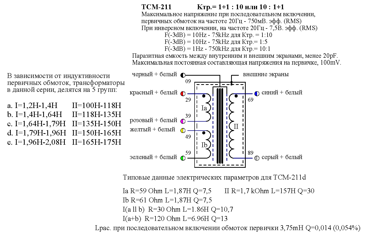

транс повышайка, 600 на 50 ком. Усиление 9. С выхода сидюка с выходным 56 Ом даем в первичку, вторичка на двойку транзисторную или ламповый пушпулльный мощник.
Вопрос другой, где регулятор уровня ставить будем.
Как думаешь, проверяется и настраивается выходной ламповый каскад без драйвера, если генератор не обеспечивает нужное напряжение на выходе.

Как проверяется я знаю, а вот как обеспечить в таком трансе полосу, а в дифференциальном ещё и симметрию - тоже знаю: "Во-первых, это не возможно, а, во-вторых, очень сложно! "

в 2012 году заказывал А.Воробьеву в Кишенев , 10 в на вторичке видел АЧХ - ровная помница)).
Rezvoy
2,427
794
Ничего чудесного, 1В амплитуды на входе и вторичка не дифференциальная. Транс скорее всего мелкий. Для РР практически не подойдёт - перекосит плечи по частоте, среднюю точку придется делать резисторами. Может быть на транзисторы и отработает более-менее, на лампах - совнархоз получится.
