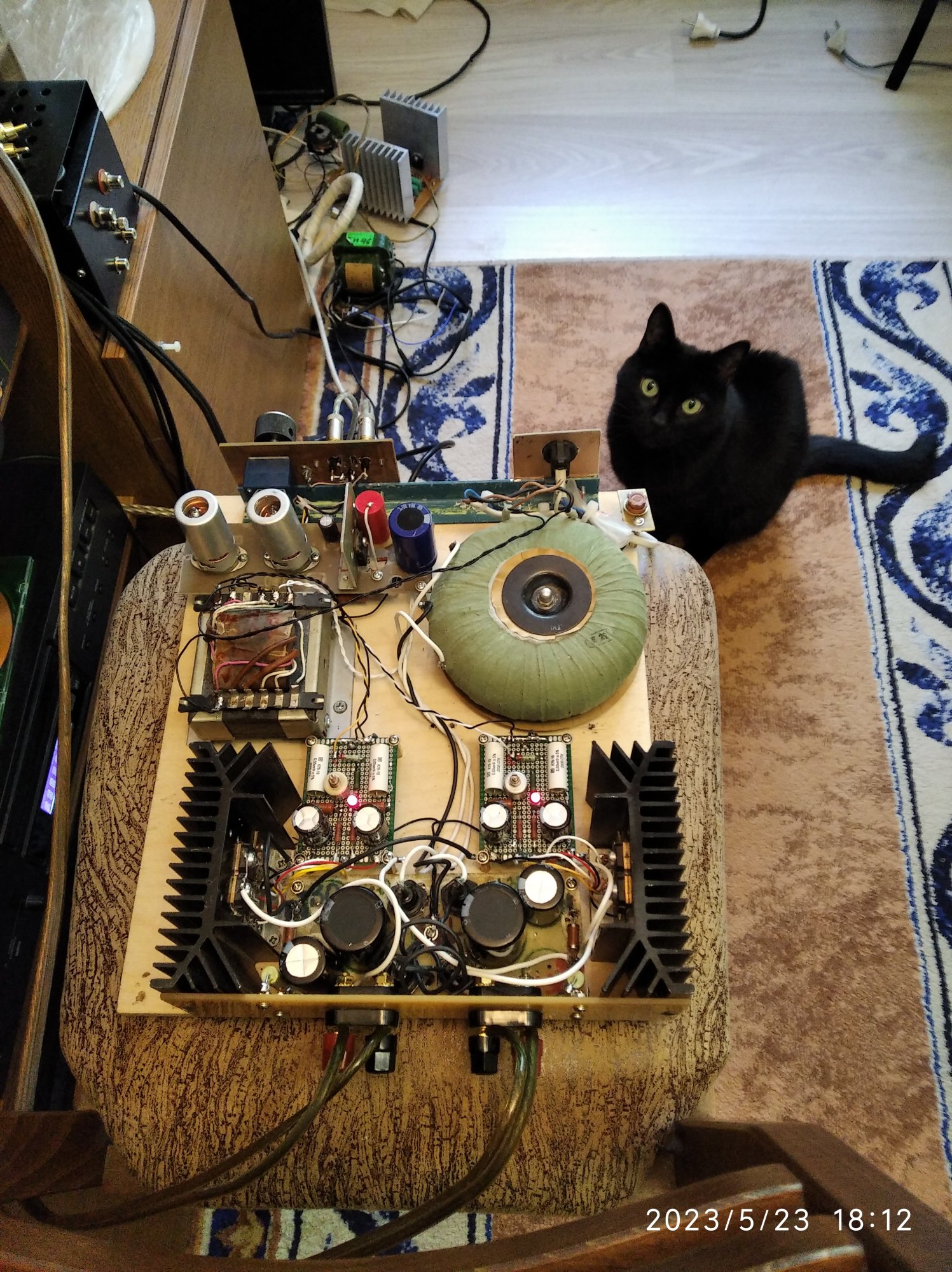

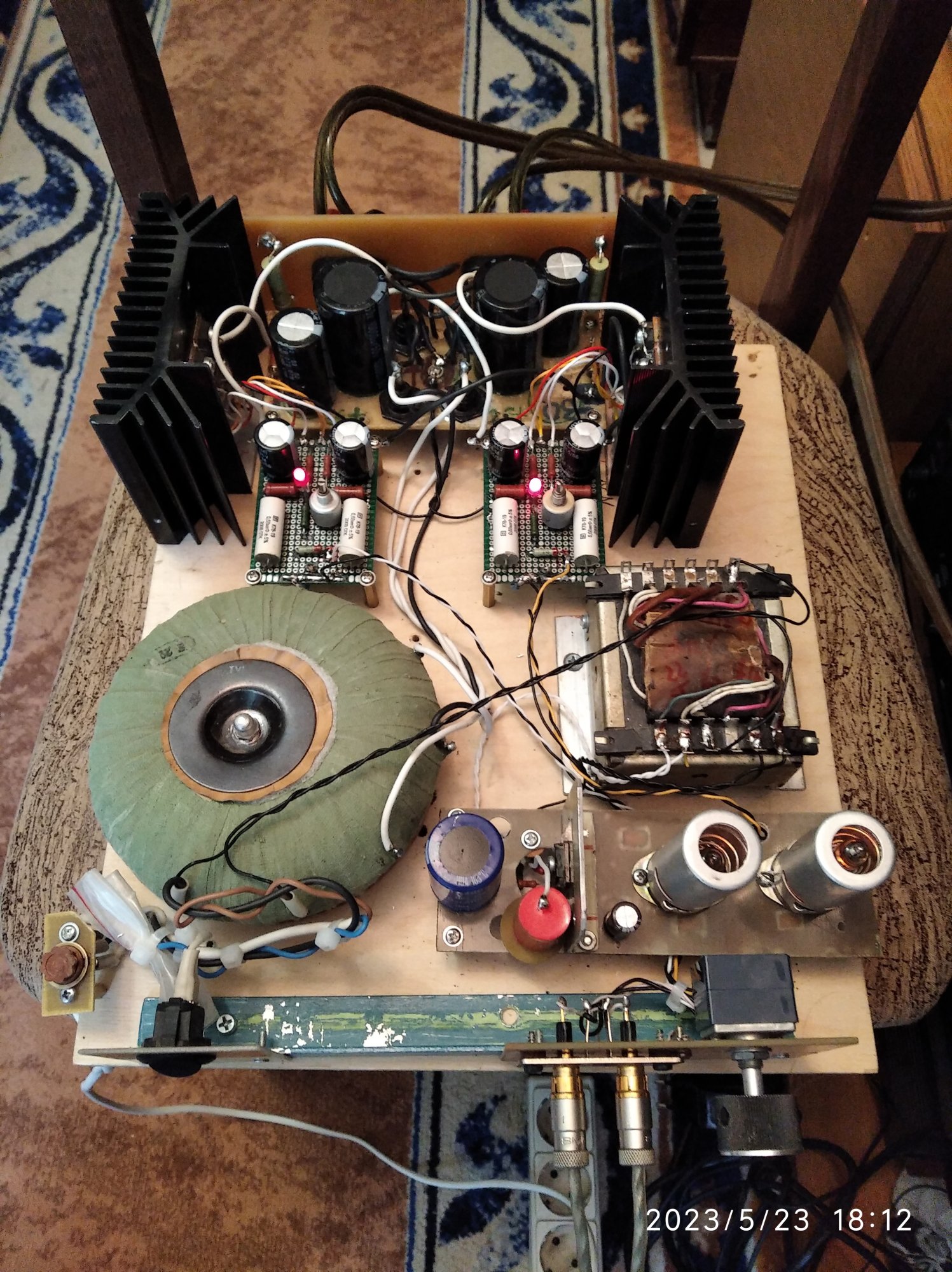

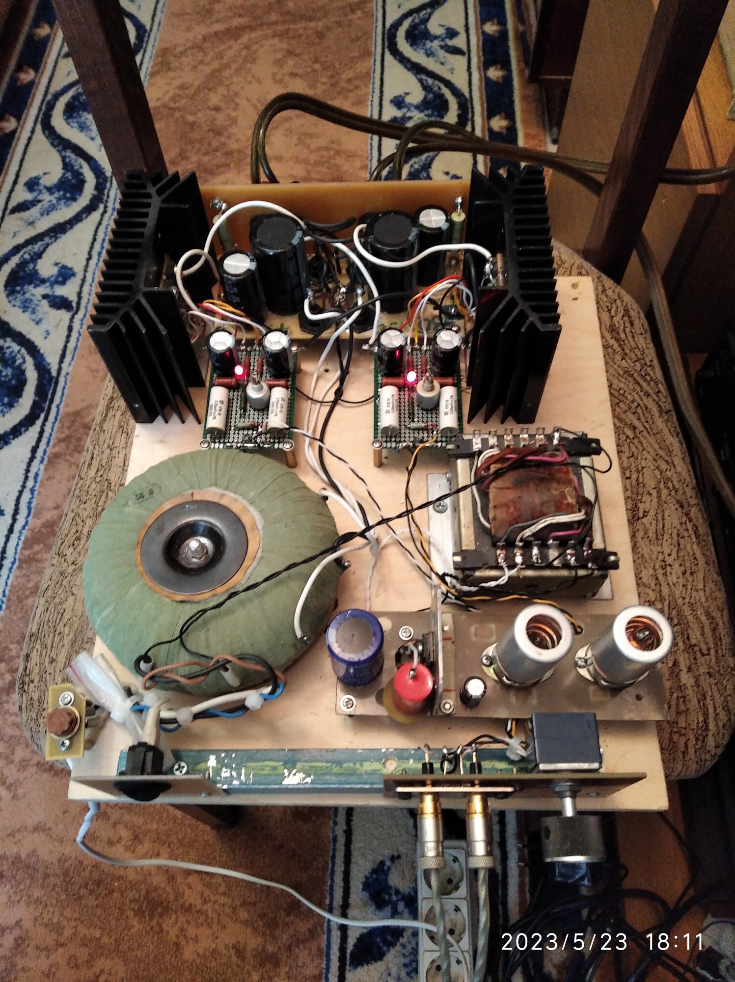

Мой идеальный на сегодня пушпулл на 40 ватт.Но с лампой.С лучшей.

Лампа, это черная такая, с хвостом, рядом сидит?)
28,303
13,621
Это руководитель проекта. И начальник всякой движухи)))
Нашли настоящие хитачевские латералы, сделал повторитель , его качает лампа, семерка 6с7б, с усилением около 30. Питание мощника два по 30-32 в(тор от Орбиты-002)
Самое замечательное- повторитель на латералах без ООС имеет выходное ровно 1, 5 Ома, аккурат для колонок, заточенных под лампу. И такого звука я давно не слышал. И оказалось, что я верхушки слышу и их там валом. И бас подземный в наличии. И валькирии летают по комнате, как учит дядя Игорь Гапонов.
Повторитель убегает за Мегагерц, лампочка сдерживает егойную прыть своими 130 килами. Плавный подъем анодного делает полевик.

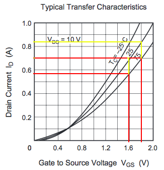

И в самом деле, крутизна полевика Ампер на Вольт заставляет уважать милливольты смещения затвора. И раздевание кондеров тут дааалеккоооо до Таллиннннаааа.
А фишка еще в том, что с током покоя 300 ма радиаторы закипают, а с 200 ма холодные. Выбрано 260 ма, а это именно 1, 8 в между затворами.
Два двухвольтовых в дуэте могут запросто опуститься ровно до 1,8 В.
Нутро противится уменьшению тока через светляка, динамическое сопротивление растет, что плохо. Там с 7 ма и выше что-то в районе 30 Ом, ниже рост.
Вместо тык-мык проще за 30мин снять ВАХ и выставить необходимый ток.
Делаю иначе: даю ток 10 мА и тычу светодиоды до нужного экземпляра .
А стандартное решение термостабилизации с транзистором, приклеенном к радиатору и двумя резисторами не годится? Можно регулировать напряжение смещения от 0.6 вольта до любого нужного значения.
28,303
13,621
Латералам это не нужно, они сами выставляют ток покоя с нагревом, там обратная зависимость крутизны от нагрева. Важно само напряжение. В принципе. резистора достаточно, но хотелось избавиться от лишнего регулятора . Обойтись "типа стабилитроном"
В принципе, была идея резистор впаять и забить. Наверное, так и сделаю, надежнее резюка нет ничего. Все решения требуют времени.
