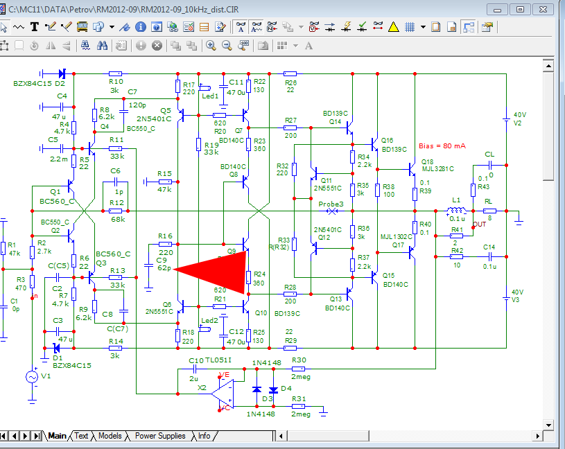

Кроссоверные искажения на порядок ниже чем в усилителях с ВК Super-A
Ну подождите, где у Боба Корделла Супер-А класс? Он и не заявлял о таком вроде бы, и с виду самый обычный АВ. Вы точно приложили ту картинку, которую хотели?

На Питера Бломли как прототип ссылался Эрик Марган. Вы о нем говорите или есть еще что-то по этой теме?

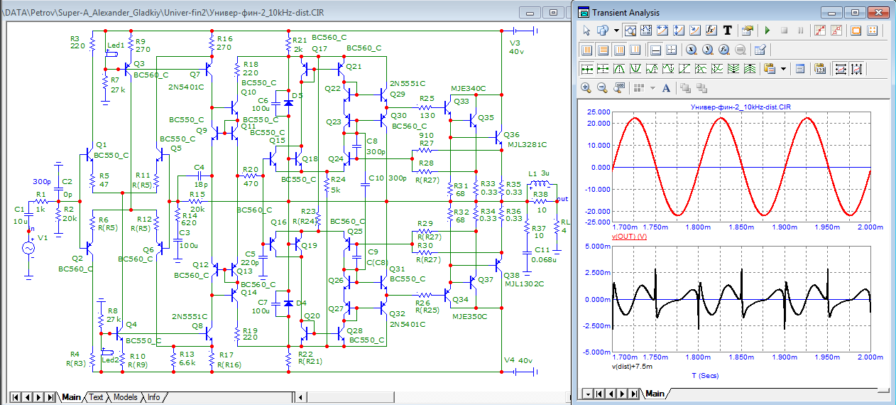

я к слову сказал, вот и Super-A, первый что под руку попался, есть и похуже,
Не був би пєтров пєтровим, аби знову не збрехав smile_1
ну как же без "пустобреха"? и чего приходил? может чего сказать хотел? По делу у тебя будет хоть что нибудь, хоть когда нибудь?

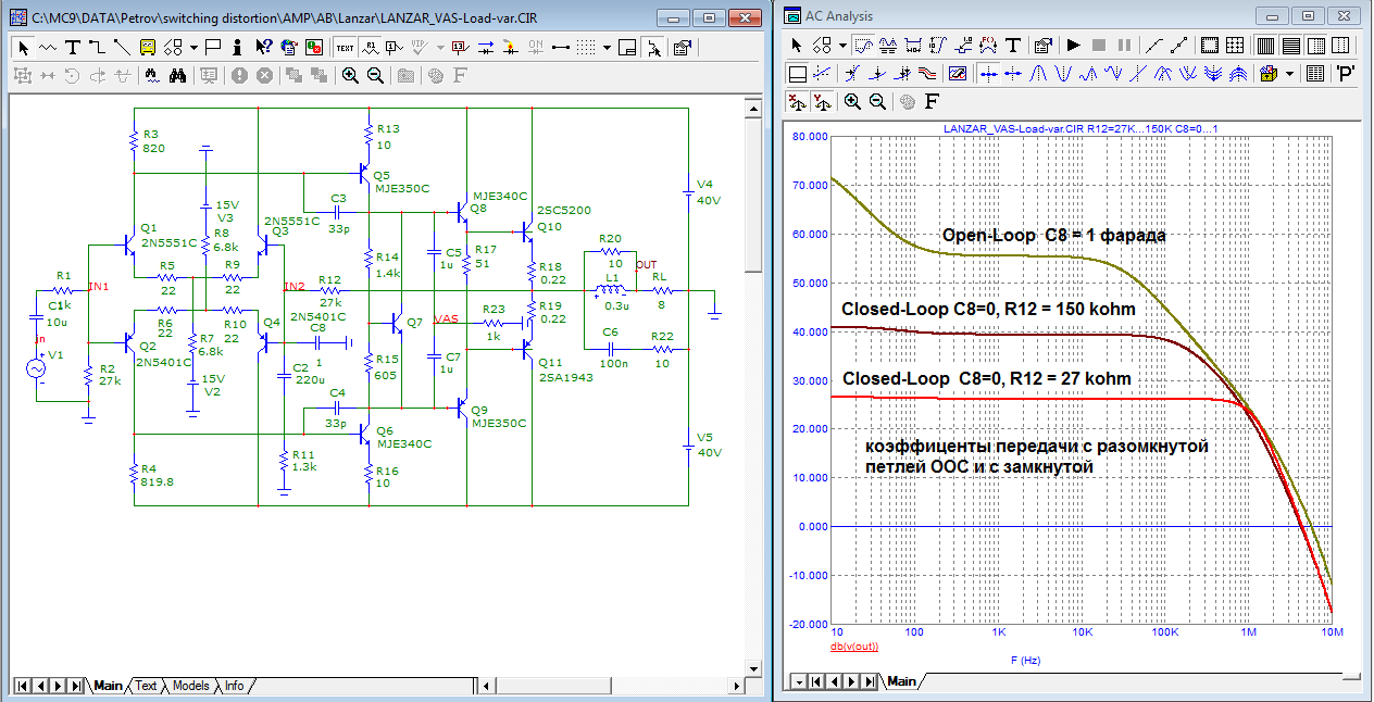

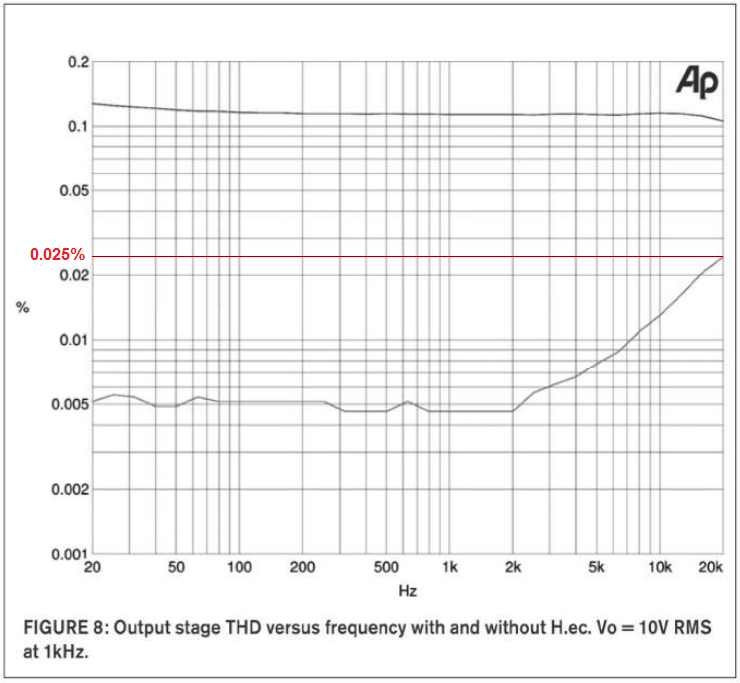

Те, що запропонував Бломлі отримало проміж схемотехніків розвиток як Current Conveyor і матеріалізовано в AD844, зокрема.
Щодо підсилювача для звуку, я мав на увазі paX від Jan Didden, де він вдало використав конвейєр струму для реалізації альтернативного способу компенсації нелінійності без використання загального зворотнього зв'язку взагалі. Цей способ було запропоновано Малькомом їхнім Хоуксфордом в 1984 році.

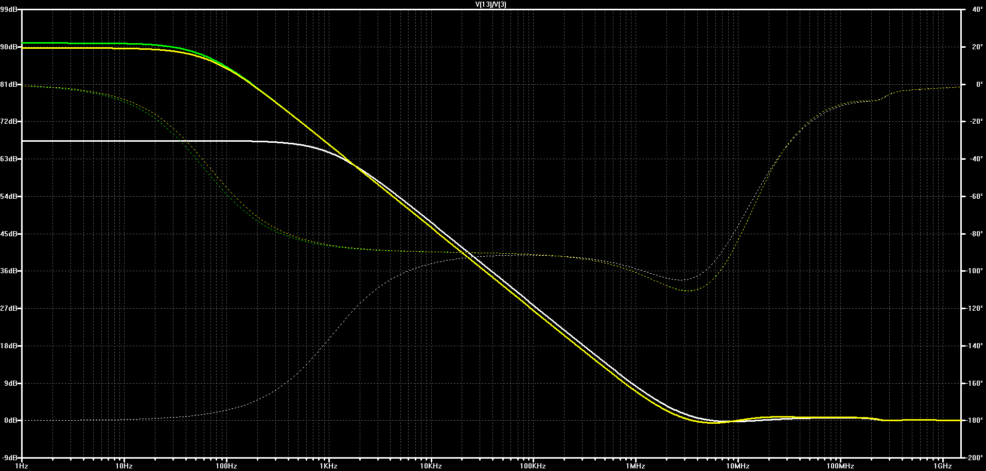

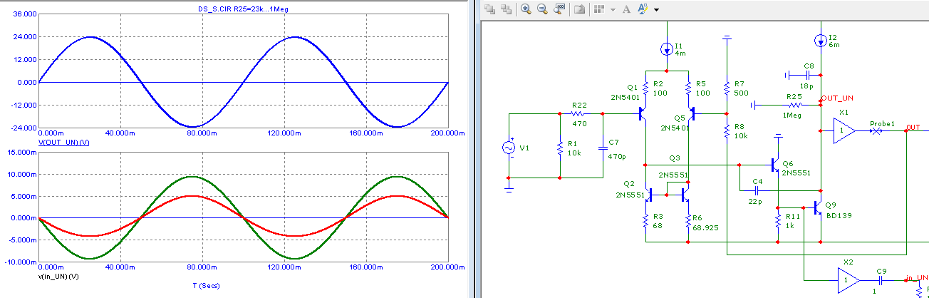

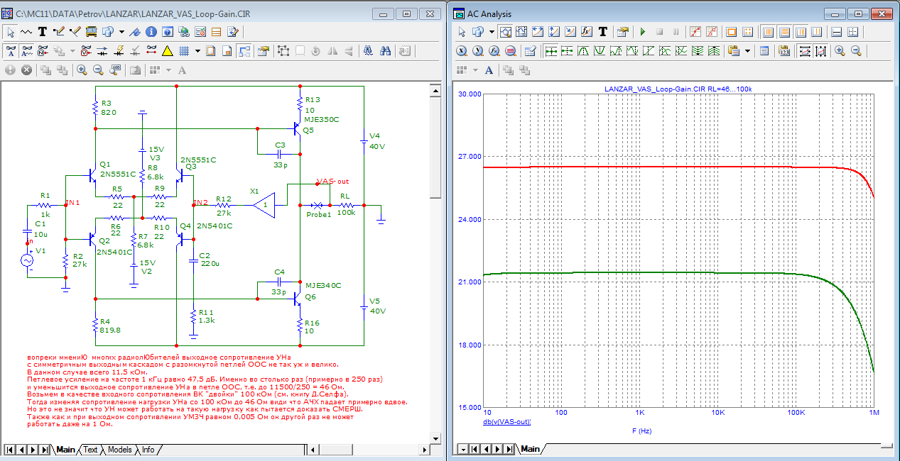

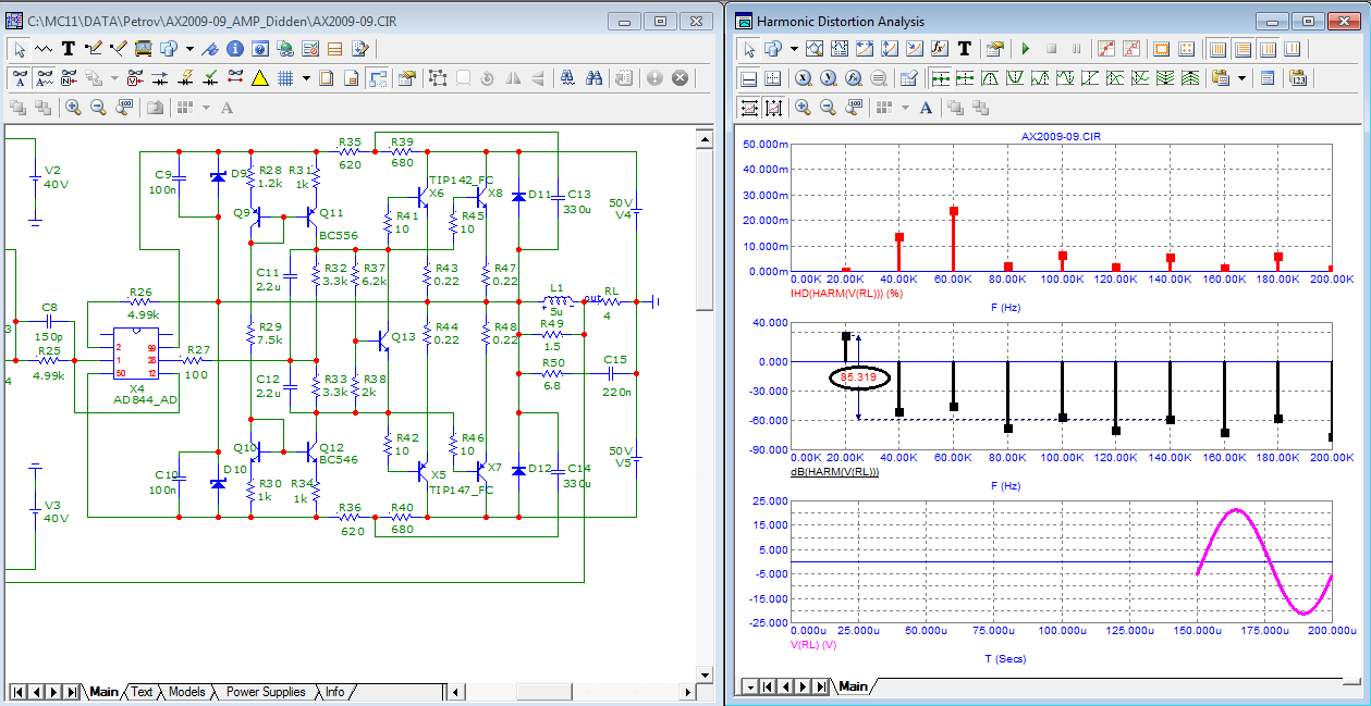

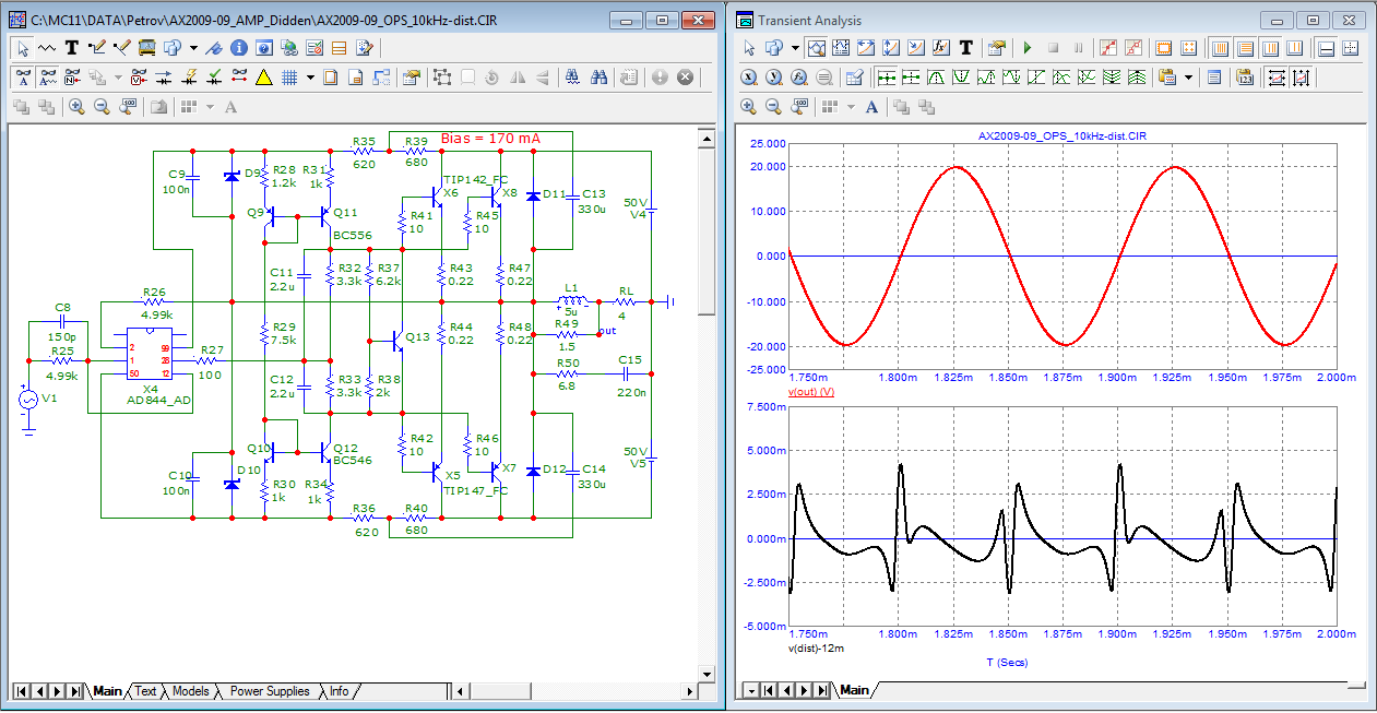

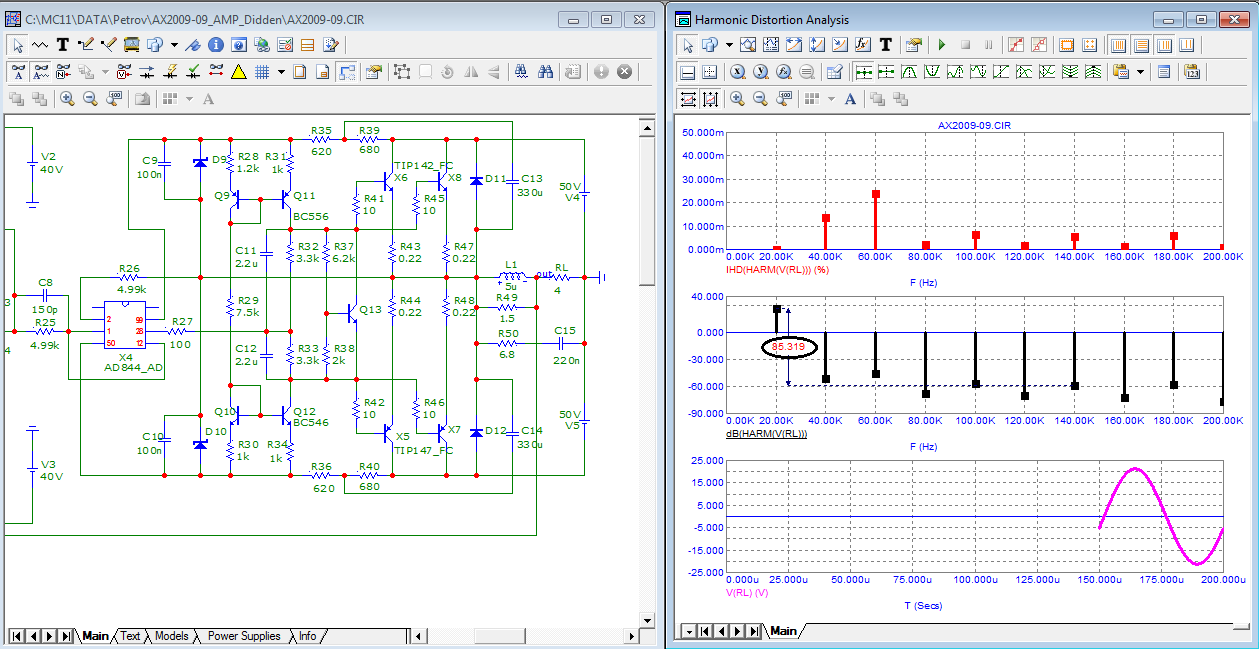

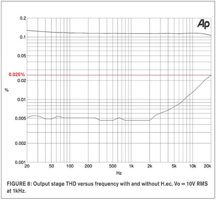

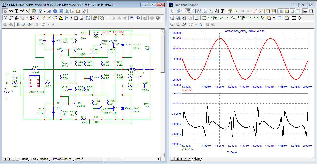

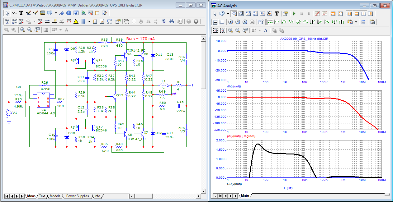

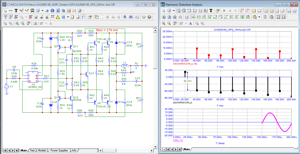

приведи параметры которые получил Дидден, до какого уровня снизил нелинейности: коммутационные искажения, искажения во временной области и т.д.
Виграш за рівнем IMD від 10 до 20 разів в залізі. Дивись уважно малюнок 8 за посиланням на опис paX і читай уважно звіт Ієна.
во первых на рис. 8 приведен график THD, а не IMD
непонятно за что Дидден боролся
виртуально на частоте 20 кГц уровень THD даже ниже, правда это только выходной каскад
Про коммутационные искажения он видимо не слышал
Ну и сравни уровень искажений модели Blomley с уровнем искажений модели монстра Диддена
    79.6 KB · Просмотры: 103
    78.7 KB · Просмотры: 104
    76.9 KB · Просмотры: 82
    139.8 KB · Просмотры: 83

У Диддена реальные измерения с помощью АР, а не картинки из симулятора. Сходите и предложите ему работающий метод, который он смог бы реализовать.

Почитай статтю Хоуксфорда, там теорія про використання прямого зв'язку, як інструмента зниження нелінійних спотворень, в тому числі комутаційних, з посиланням на ще більш ранні розробки Волкера та Елбінсона. Машинний переклад тобі на допомогу.
Дідден наочно на практиці довів спроможність теоріїї, запропонованої Хоуксфордом, як розумної альтернативи загальному зворотньому зв'язку.
На відміну від твоїх безглуздих фантазій, що не тільки не підтверджуються, а йдуть в розріз з практикою.

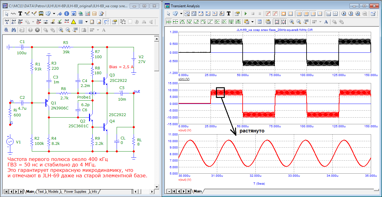

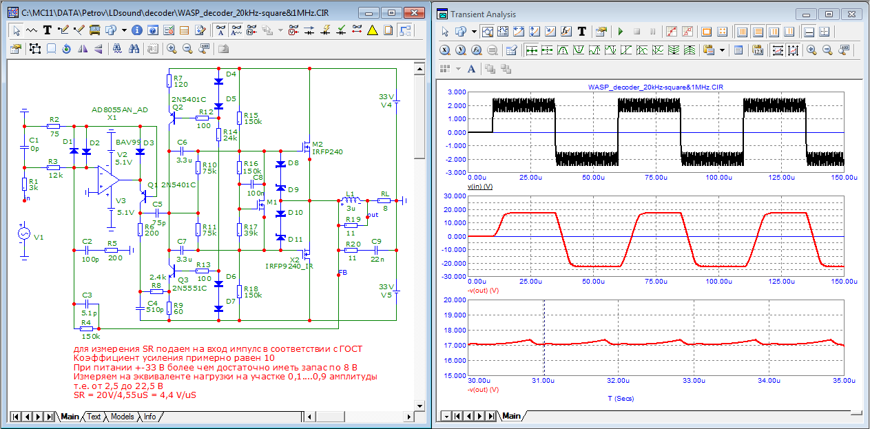

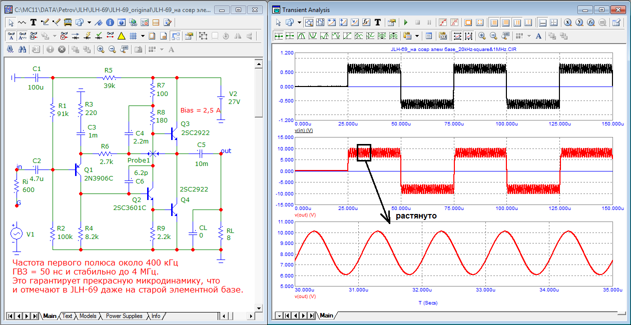

Еще Отала утверждал что для точного усиления звуковых сигналов (для передачи нюансов, микродинамики) важна малосигнальная полоса до 1 МГц! Проведем простейший тест.
Как видим, на выходе JLH-69 сигнал частотой 1МГц присутствует в том же масштабе что и на входе. А что на выходе СЛ? - сигнал частотой 1 МГц полностью отсутствует. Вот это и есть та же самая "дистилляция" звука. Так что не обманывайтесь господа сверхлинейщики. Ваша стерильная музыка никому не нужна, по крайней мере тем кто понимает в звуке.
Пересмотрел несколько выставок Рос Хайэнда, ни у одного производителя акустики не нашел использования в качестве усилителя СЛ Агеева. А почему, ну если он ничего не убирает из музыки...
Напротив, встретил производителя который делает оригинальные АС и в качестве усилителей использует простые усилители 60-х годов прошлого века.
    79.6 KB · Просмотры: 68
    82.5 KB · Просмотры: 60
Вы правы. У меня акустика имеет небольшой подъем АЧХ и районе примерно 800-900кГц и на слух немного песочит. Тарелочки неестественные выходят какие-то. Хотя вроде бы винил не затертый. Слушал с бобины - тот же эффект.
