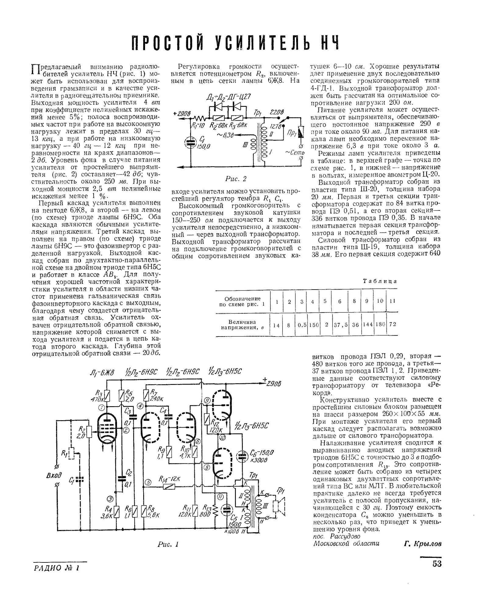

Усиление 2,5 будет, если нагрузить ее на ГСТ. При резисторе в аноде - раза в два меньше.
Большой баллон - это обязательно?
Спору нет, 6Н13С красивая лампа, но не лучше ли предварь сделать на 6С19П?
19с не интересуют, нужны большие аноды по площади, на них звук масштабней. У меня худ на 16ом, вход 0.9в, выход с такого мобильного цапа 2 вольта и получается примерно вольта 2 на выходе после лампы в резистивном каскаде, если от 2.5 ку останется половина, что по идее нормально, примерно 1:1. Не хочется городить лишние лампы, могу конечно и ту схему собрать, всё для этого есть, но хочется попроще, питание просто на 6ц10п в планах сделать и в итоге слишком много трансформаторов понадобится, если делать по схеме из файла, но я ещё посмотрю, подумаю.
подумайте о 6с33с. вот там аноды!
А если серьезно звук никак не соотносится с площадью анодов. Когда-то я сам верил что крупные лампы более масштабно звучат. А оказалось крошка 6ж1п выдала такой мощный и насыщенный звук что куча октальных драйверов и близко не могли. С тех пор смотрю на ВАХ и выбираю точку поровнее и питание повыше.

Триод внизу, источник тока как нагрузка , на пентоде- вверху. Все просто. Усиление К триода равно его мю. Простой резистор вместо EL34-скучно и не светится загадочно. И денехов с клиента не слупить.

Не все так однозначно. В свое время подкидывал к 5-килоомному выходнику разные лампочки , после сравнения отказался от ранее уважаемой мелкоты типа 6С45П , 6С15П , дальше отпали Е55L , остались 6П14П 6П15П и 6П3С. Там баланс ровный, у прочих он смещен вверх.
ПС.Кстати, у 6П3С усиление в триоде 3-4.
24,985
11,647
На входе Худа бетистый кремний, вполне подходящее будет выходное у предваря.
Тем более, что биполярному транзистору явно понравится слегка повышенное сопротивление источника сигнала.
Когда-то пробовал поохотиться на 6С37Б, но в результате пришлось остановиться на 6С46Г.
Но эти совсем мелкие, под пайку, вряд ли Сергей на них захочет собрать предварь.
Именно так все в моем рабочем варианте Худа на латералах. С выхода лампопреда сигнал идет на 50-комный вход мощника через резистор в 150 ком. В сумме имеем делитель на четыре и усиление дополнительное в 3 раза. И всем хватает и лампа довольна, не закорочена входным.
