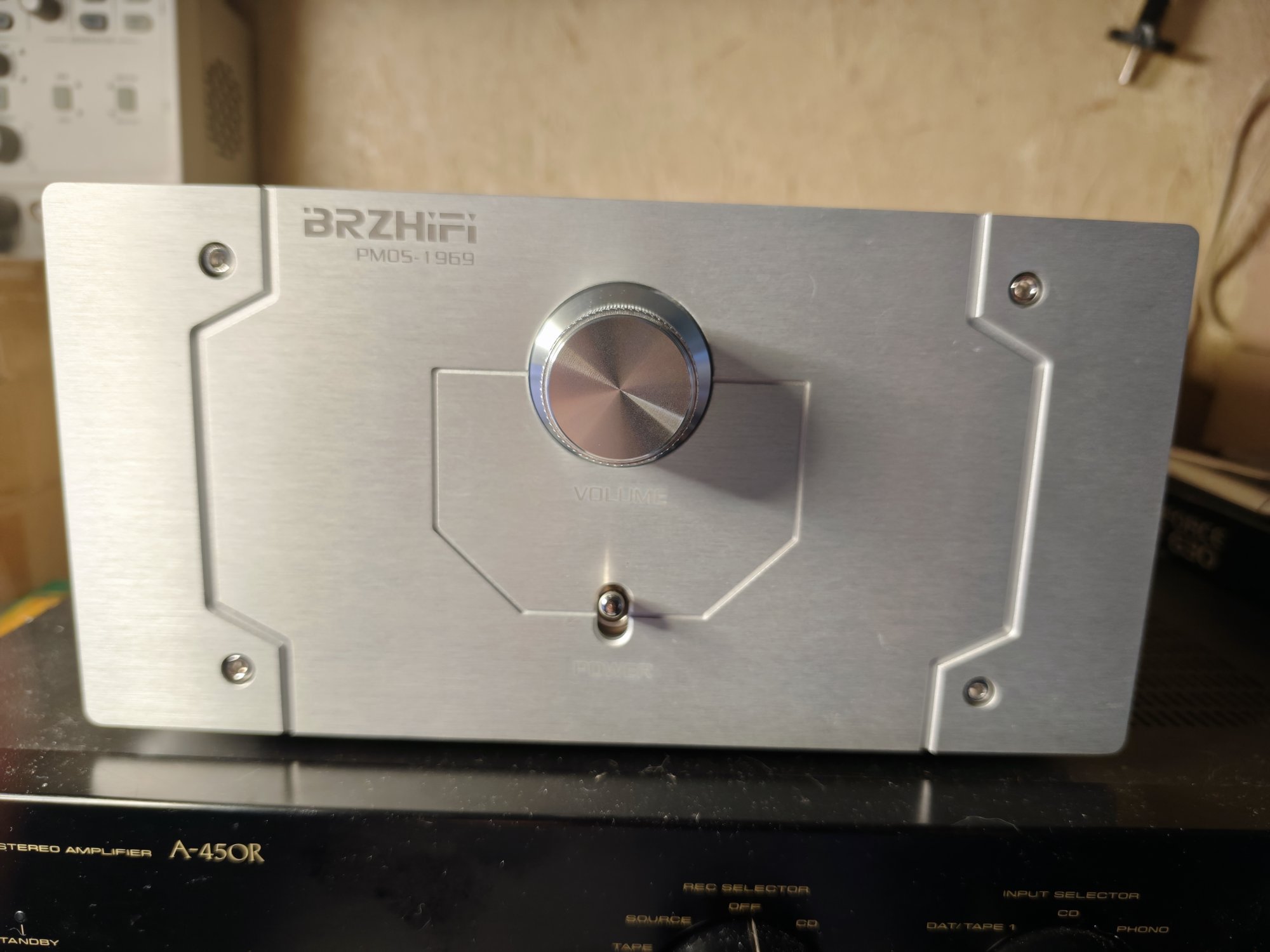

Оцените схему по 5-ти баллам

Я тоже, приблизительном так-же попался, а потом оказалось, что маленькая схема требует дорогущей обвязки, чуть, что не так побеждает третья гармоника. Когда собрал и подсчитал затраты, на эти деньги можно было сделать десяток усилителей качеством повыше. Самое обидное, что десятиевровая плата с Али, кажется по схеме Селфа, после подбора транзисторов и настройки звучит гораздо лучше.

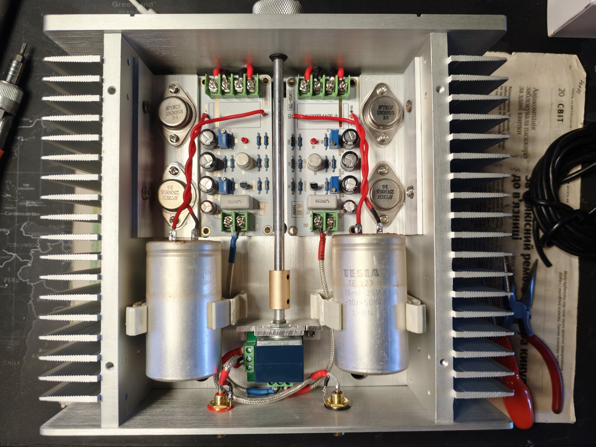

    324.8 KB · Просмотры: 102
    480.6 KB · Просмотры: 104
    210.3 KB · Просмотры: 102

У меня потребовал на входе резистор 10 ом в оплётку врезать иначе немного фонил. Транзисторы поменял на оригинальные, алишный распилил, там кристалл 2х2 мм на чистом железе

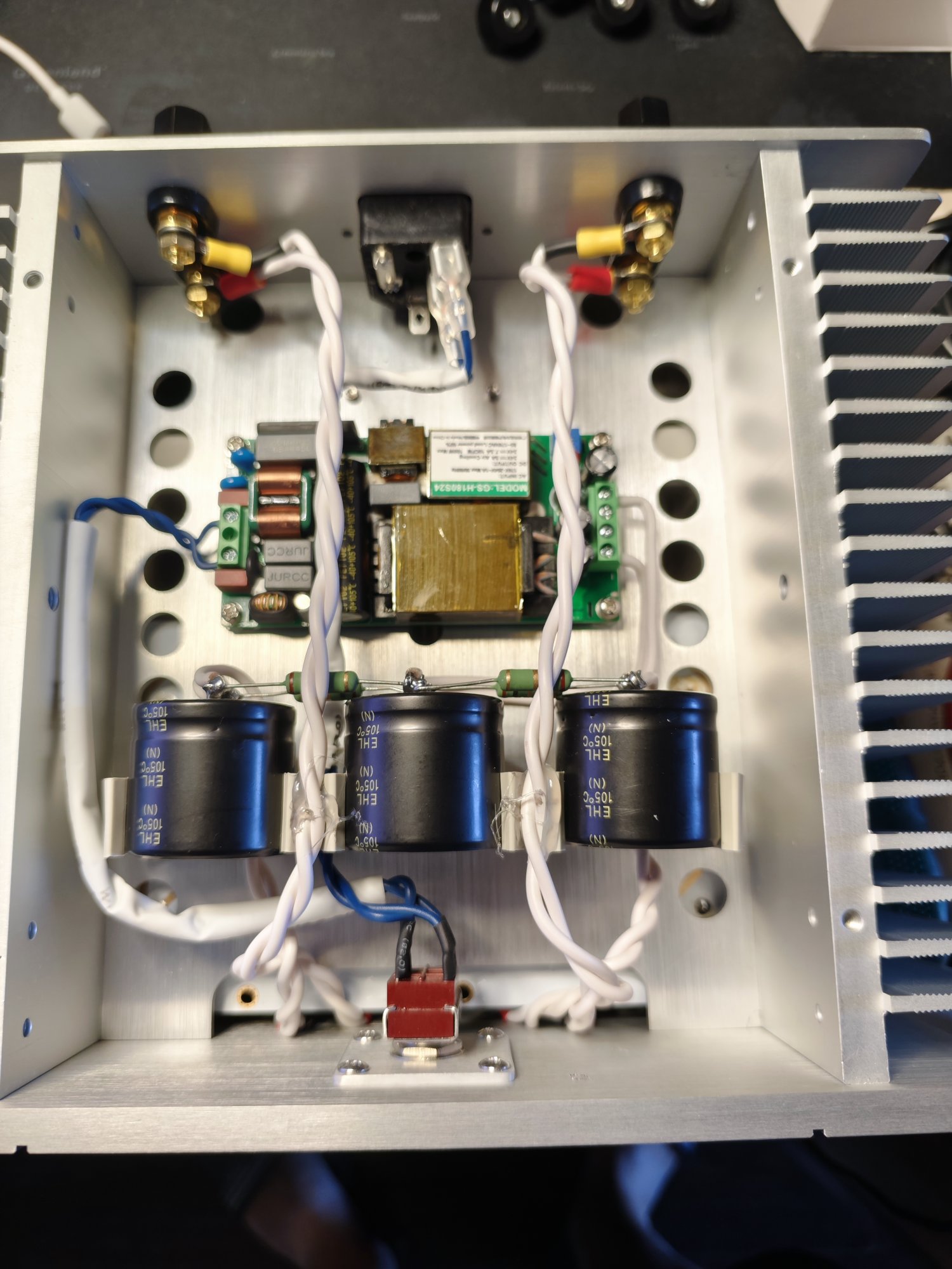

Планируя собрать что-то круто-Ашное с питанием от импульсника MW на 27 в 3А , коих набрал в запас, решил смакетить помехозащиту , на сопельках в виде кольца из порошкового железа , голубого цвета. Оно было готовое, две полуобмотки проводом в мм. Нагрузил импульсник с питанием в 20 вольт на резистор 15 Ом, глянул пульсации на выходе....Мама. Там всего - и до фига.
Включил между нагрузкой и питанием кольцо в двух вариантах подавления помех, неправильным и правильным. И в правильном получил ровную среднюю линию, с парой зубчиков импульсных размахом в несколько милливольт, на выходе фильтра баночка в 470мкф. И 1мкф пленка. Ну очень все неплохо и достойно.
ПС. Примета правильного включения синфазного фильтра: соединенные на выходе фильтра полуобмотки дают в начале фильтра нулевую суммарную индуктивность.

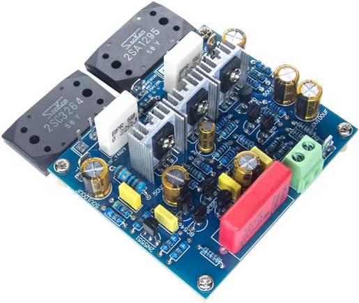

понятно, что не очень:
Отзыв:
Макеев Александр
13 июня 2025
Заказывал две платы, на одной не выставляется ноль на выходе и ток покоя не выше 18мА, но работает! Замена подозрительных элементов выходит дороже, чем покупка еще одной платы, поэтому закажу еще одну. На другой плате выставил ток 80мА, т.к. радиатор горячий довольно таки. Питание +/- 29В под нагрузкой. Перед первым включением сразу заменил конденсаторы по питанию на 1000мкф*35В и перевернул полевик К170 в дифкаскаде. Кстати, усилитель очень чувствителен к длине входных проводов, т.к. на входе полевики стоят. Общее впечатление - достойно звучат, но ОМ 2,7 лучше. Проверено на АС DIATONE 501.
Чтобы заиграл,нужно ток покоя делать не 80мА,а от 120мА до 1.2 А.( это производитель пишет).

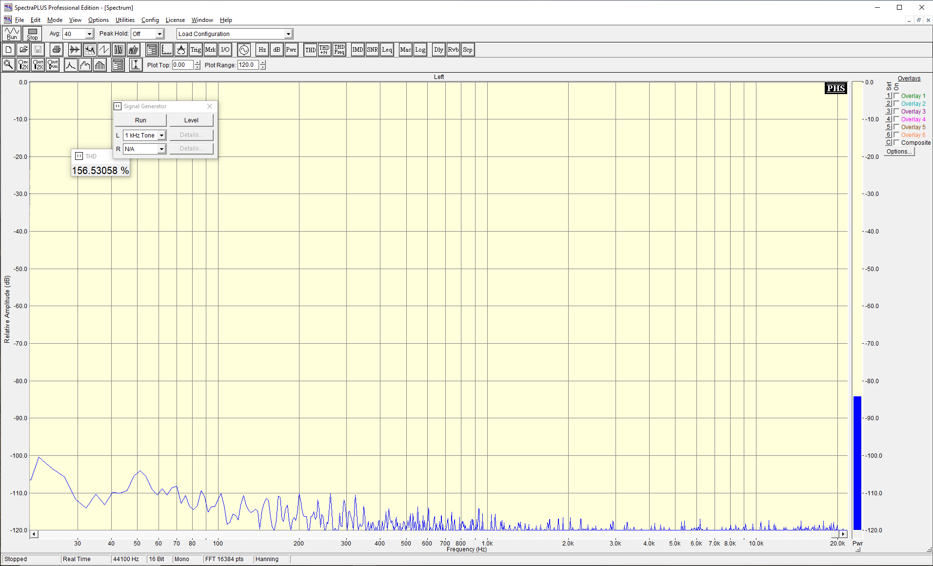

    127 KB · Просмотры: 90

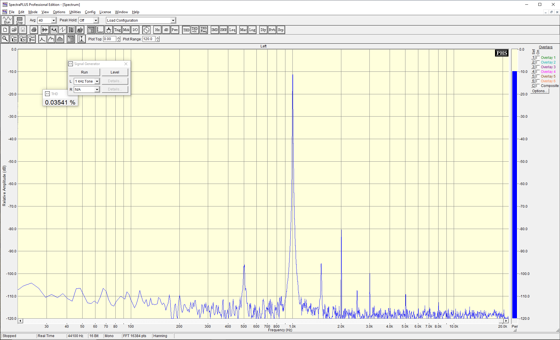

    140.2 KB · Просмотры: 75
мощность 1вт всего и что там на 15кгц хотя бы
и меандр не мешало бы посмотреть перед клипом
Мне для комфортной громкости достаточно и пол ватта. При 10Вт лес гармоник. Для того, чтобы навалить ватт 70-100, у меня есть другой амп и другая акустика.
Спектр дряненький для Худа. Почему -неясно.
Вот спектр правильно настроеногоо худа.
