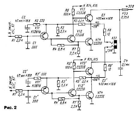

1 вт в классе А - подойдут кремниевые транзисторы средней мощности низковольтные в ТО-126 (их хватает за недорого), Аккумулятор будет больше и тяжелее (даже Li-Po) - 3-4 банки.
vitamir
2 Янв 2021
2,048
1,167
71
63
Київ
Віталій
Це Ви погараячкували. З усих ракурсів.
ТО-126 має габаритну потужність не вище 1.5 Вт.
Реальний коефіцієнт корисної дії підсилювача в режимі класа А на виході 20..30 %%.
Не сходиться, не витримають ті корпуси нагріву. Тим більше, в кишені.
У гарного бухгалтера не повинна сходитись лише спідниця (С) ;)
2,813
820
2sb772\2sd882 63,63 ₽ 10PCS (разумеется с радиатором или на алюминиевой пластине (или на площадках ПП).
Можно те же КТ863А.
Немного меньше 50% для комплементарной пары на номинальной мощности. Около 0 на малой мощности.

Ребята, я воскресенье был на радио рынке. Купил 4 до анки 18650 по 100 грн, это по 2,5 доллара за штуку для шуруповерта. У продавца были и по 250 грн т.е. по 8 долларов, если честно пожалел денег, шуруповёрт стоит меньше. В потом послушал у него же 4 пары б/у накладных лёгких наушников с капсюлями по 40 мм. Одни ну очень понравились. Фирмы всякие, Косс, Филипс и т.д. Сначала послушал просто с твердотельного плеера, а потом через усилитель стационарный. Вы знаете, через усилитель намного круче и бас и вообще звук с фундаментом. Это я к тому, что площадь кристаллов транзисторов рулит. Вспоминается повторитель Семынина на кт908. Они кстати есть и бескорпусные кт908. Я бы собрал мини усилитель по размерам, с аккумуляторами в классе АБ. Кристаллы бы вытащил из тех же кт908 или гт806. Схему простейшую на 3-5 транзисторах. Чтобы не грелось, можно те кристаллы припаять сплавом Вуда к алюминиевой пластине. В принципе можно сделать носимый вариант с габаритами двух пачек сигарет, чтобы на пояс или в карман влезало. А музыку со смартфона. А то все позатыкали уши затычками от эппла, или другими внутриканальниками и нифига снаружи не слышат. Наушники должны висеть перед ушными раковинами, а не давить на них, по принципу дорогих открытых, тогда будет комфортно, и внешние звуки слышно. Звук от неприлегающих к ушам излучателей чем то напоминает таковой от колонок.
28,097
13,447
Супербета - это за двести единиц. Такие можно найти.
Дарлингтоны, это уже усложнение схемы. Но если есть предвыходные и выходные с бетой 10...20, то можно использовать и их. Общая бета будет как у супербета, и термостабильность того же плана. Притом спектр гармоник ВК не будет так стремительно расширяться, как если использовать транзиторы со средней бетой в 50-150 единиц.
Будет как бы и не "двойка" Дарлингтона, но и не одиночный транзистор, "полуторный ВК".
Этот вариант интересен еще и тем, что часто со снижением показателя беты максимум горба беты сдвигается в сторону бОльших токов. По сравнению со средним показателем для данного типа транзисторов,
Кстати , применяются в домофонах ключевые транзисторы ВС327-337, они заменяют дарлингтоны, хотя сами не составные, параметры приличные , усиление высокое, по памяти-400.
Можно те же КТ863А.
вероятно, КТ683?

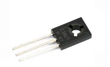

Для ушника в классе А и прикомпового УНЧ есть хорошие транзисторы ,на которые почему-то мало кто обращает внимание.У них и усиление не плохое. https://eandc.ru/catalog/detail.php?ID=588
NEULO
14 Июл 2019
3,708
1,798
93
Одинцово
28,097
13,447
Они замечательные, но чаще выпускаются в рыжем пластике типа КТ807, что не есть хорошо
Для ушника в классе АБ и прикомпового УНЧ есть ещё лучше транзисторы, на которые почему то мало кто обращает внимание.
За неимением BD139 -BD140 , да.

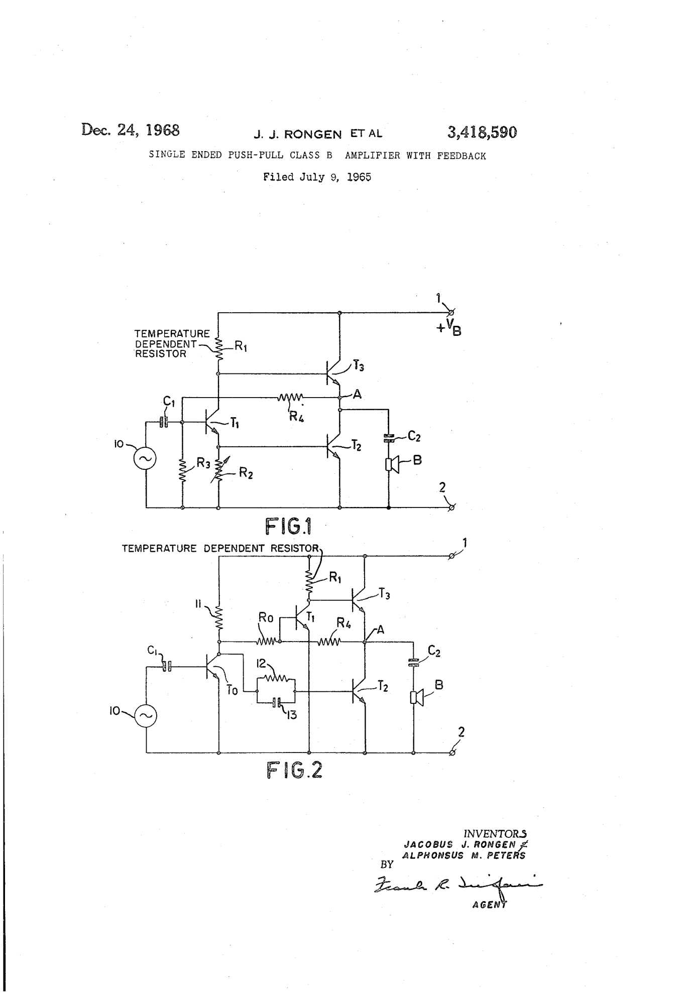

Ребята, просвятите пред-пенсионера радио-недоучку))) !
Какое желательно быстродействие транзисторов в худо-подобных усилителях ?
1. каскад = 100 мГц
2. каскад = 20 мГц
3. вых каскад = 4 мГц
п.с. Все цифры от балды. Да, а вопрос то серьезный.
там не кислотные..железо-никелевые
PS не вымерли, например у меня их есть :). Вещь отличная.
Герр Русаков! А вы не задумывались над выпуском и продажей скажем - миллиона наушников? Что бы подвинуть с рынка белые затычки с хвостиком ??? Или танковыми аккумуляторами будЭм меряться?
vitamir
2 Янв 2021
2,048
1,167
71
63
Київ
Віталій
1. каскад = 100 мГц
2. каскад = 20 мГц
Якщо озирнутись навколо, реалістичним видається варіант
1 каскад 100...150 МГц
2 каскад 100...150 МГц
3 вих каскад 30 МГц
Аби все було добре, fT вихідного транзистора має бути меншою за fT драйверного. В перший каскад транзистор потрібен не повільніший за драйверний, але з якомога більш високим бета.
Корекцію доведеться підбирати, якщо встигнете ;) , або таки симулювати.
