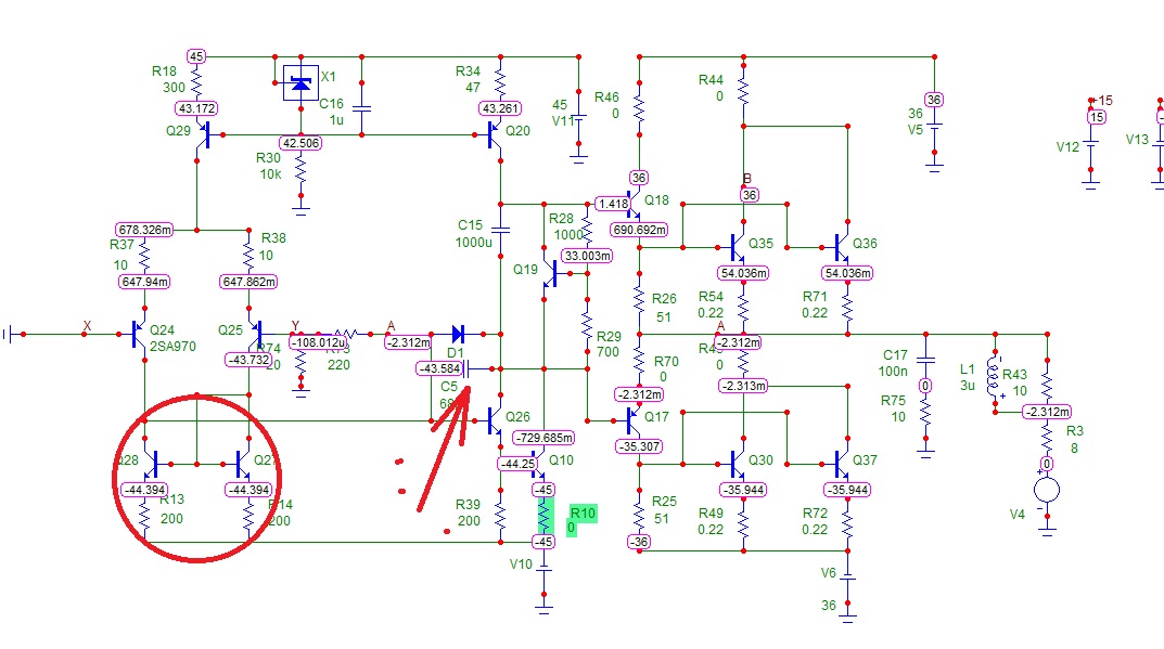

Оцените схему по 5-ти баллам

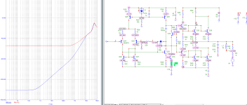

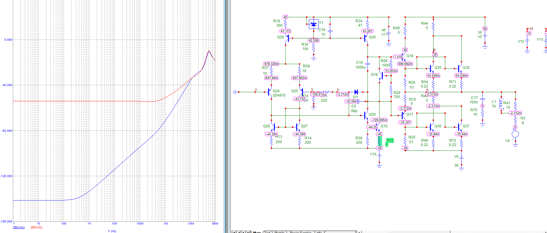

Народ, хорош бредить, ну начинайте осваивать симуляторы!!!
На выход усилителя цепляем сигнал помехи. Синим цветом - сигнал на выходе усилителя после того, как он был "ослаблен" цобелем, RL-фильтром и низким выходным сопротивлением усилителя. Красным - сигнал в коллекторе Q26 после того, как остатки "фильтрации" были усилены в контуре ООС. Усилитель чо? Он ничо. Он взял, да и усилил. Он же усилитель. Не надо путать причинно-следственные связи. Низкое выходное сопротивление усилитель имеет ВСЛЕДСТВИЕ действия ООС, в контур которой сначала проникнет помеха. То, что красный график проходит на уровне -54дб - это следствие действия местной ООС в выходном каскаде. Если кто не знает, эмиттерный повторитель охвачен 100% ООС. Но и эта ООС имеет свои частотные границы. А ведь есть схемы, где в выходном каскаде схема с общим эмиттером.
    89.7 KB · Просмотры: 121
28,311
13,622
На выход усилителя цепляем сигнал помехи. Синим цветом - сигнал на выходе усилителя после того, как он был "ослаблен" цобелем, RL-фильтром и низким выходным сопротивлением усилителя. Красным - сигнал в коллекторе Q26 после того, как остатки "фильтрации" были усилены в контуре ООС. Усилитель чо? Он ничо. Он взял, да и усилил. Он же усилитель. Не надо путать причинно-следственные связи. Низкое выходное сопротивление усилитель имеет ВСЛЕДСТВИЕ действия ООС, в контур которой сначала проникнет помеха. То, что красный график проходит на уровне -50дб - это следствие действия местной ООС в выходном каскаде. Если кто не знает, эмиттерный повторитель охвачен 100% ООС. Но и эта ООС имеет свои частотные границы.
На то есть метод обратного генератора, когда на выход усилителя через резистор-эквивалент нагрузки подается помеха и наблюдается результат .И там все непросто.
А еще не помешает применить методику Акулиничева, вычитание выходного сигнала из входного в узле сравнения усилителя. Просто и наглядно.
А это и есть красный график. Вычитание относительно нуля делает сам дифкаскад усилителя, следующий за ним УН усиливает разницу, результат видим в коллекторе Q26.

А вот вглядимся в эту прекрасную схему. В ней даже токовое зеркало есть. Правда есть пара НО.
Коррекция убивает усиление уже со 100Гц.
А УН шунтирует это зеркало тоже убивая усиление, несмотря на то что он почти дарлингтоновский. Ну то есть можно резисторы воткнуть- разницы не будет.

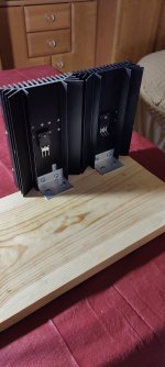

Каждому МJL3281AG вот по такому радиатору...
- но берут сомнения, что длительно выдержит без сильного нагрева...!?
28,311
13,622
Точно такие радиаторы применяю, они на 1000 квадратов каждый. И ежели для кремния площадь из расчета 20 кв см на ватт, то получается 50 ватт тепла можно высадить на радиаторе.
Nik
21 Дек 2022
277
40
10
Пенза
Вот спасибо Александр Сергеевич!
- значит смело можно собирать макет
- сплав хороший, немного упирался что-бы дырочки просверлить сверлом по металлу
