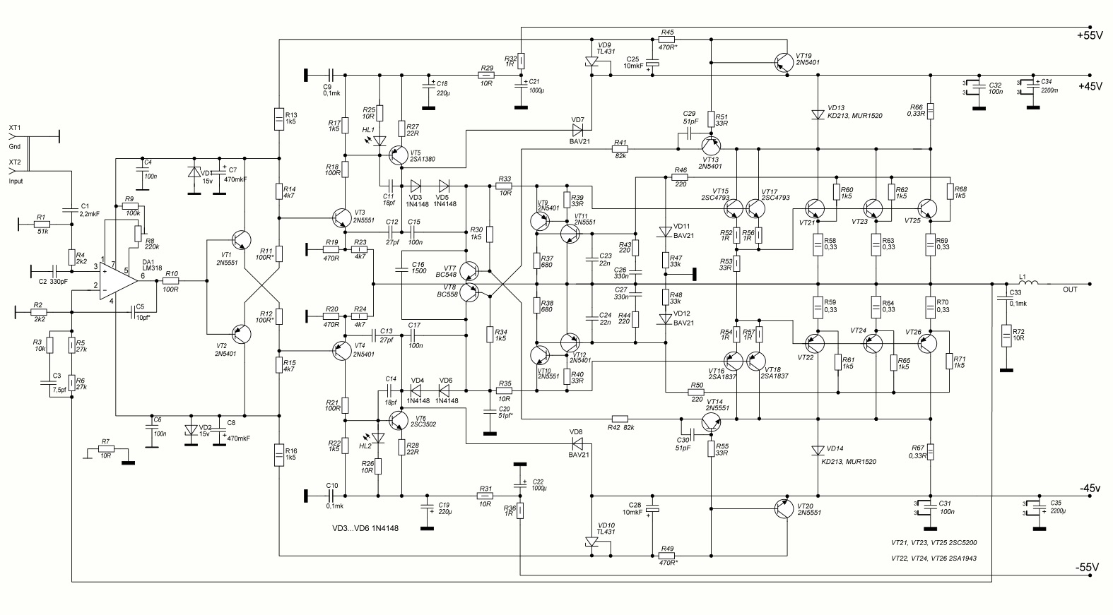

Про устойчивость и коррекцию все и так ясно.
А как быть с несимметричным усилением положительной и отрицательной полуволны?
Не это ли причина появления второй гармоники, что так благозвучна...
Никак не быть - ноль на выходе выставите (для этого в версии 2005 ГСТ вдувает ток в эмиттер первого транзистора).

Ноль выставлен. Симметрию можно проверить и снимая сигнал через конденсатор - то же самое.
Разница довольно значительная. При сигнале на нагрузке около 12 вольт разница составляет около 300 мВ.
Ну проверьте же.
И?..

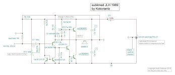

Некто Haik Kokoriantz вертел Худа1969 и решил, что верхний транзистор нужен с большим h21e. Изменения были на китайской плате. Он пришёл к выводу, что ток покоя избыточен при равных h21e.

Усиление верхнего плеча раз в 30 меньше нижнего, что и понятно, нижний этаж усилитель, верхний повторитель. асимметрия само собой дикая, до введения ОООС .
Усиление схемы невелико, выравнивание асимметрии выходного каскада неидеально. Отсюда спектр однотактный.

Если у Вас классическая схема, то это из-за выходной цепи. Верхний транзистор управляется только резисторами в базе (с вольтодобавкой), а нижний драйверным транзистором. Верхнему не хватает усиления для передачи тока, здесь надо уменьшать резистор расположенный между базой и вольтодобавочным конденсатором, изменяя верхний резистор (между конденсатором вольтодобавки и питанием) для сохранения тока покоя. Или вместо верхнего поставить полевик, как в одном из усилителей NAD (не Худ)

Поставил в верхнее плечо транзистор с усилением вдвое больше нижнего (в симуляторе ведь можно)
Все то же самое: на выходе + 12.9, - 12.8 вольт. Ток покоя 2.5 А, питание +/- 24 вольта, нагрузка 8 Ом. 1 килогерц.
Подшаманил. Все верно. Транзистор в верхнем плече должен иметь усиление хотя бы вдвое больше. Тогда - полная симметрия усиления. Спасибо slami
