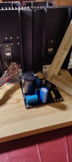

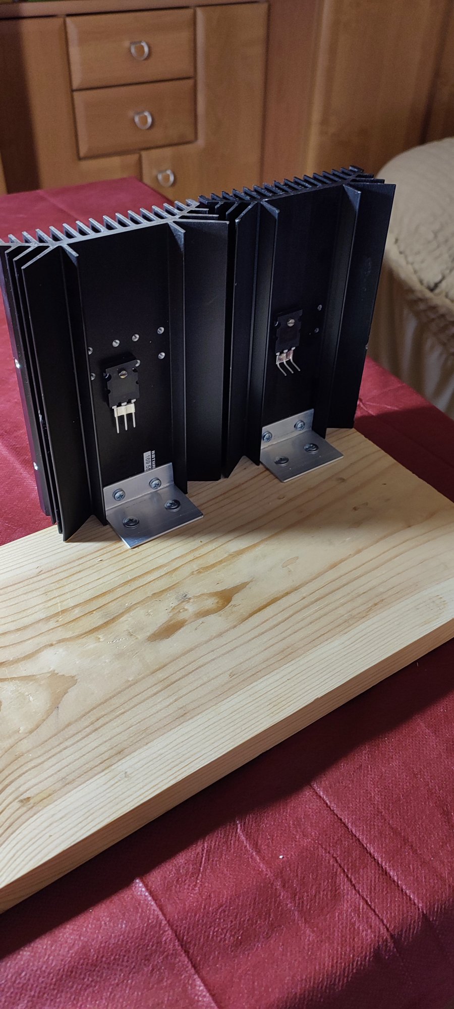

Каждому МJL3281AG вот по такому радиатору...
- но берут сомнения, что длительно выдержит без сильного нагрева...!?
У вас процентов 25 площади радиаторов практически не работают.
Разнести их надо друг от друга, и приподнять над основанием.
Однако это у вас, как я понял - макет. Там - "И так сойдёт..." (Вовка в тридевятом царстве ) :)
вертикальные ребра работают сразу и уверенно, нагрев падает. Стоит развернуть радиатор горизонтально, греется и заметно . Ещё нельзя перекрывать ток воздуха снизу. Окно под радиатором необходимо.

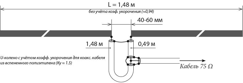

Мне интереснее опробовать вертикальный полуволновой штырь с четвертьволновой J-согласующей петлей. В углу будет стоять , не мешая никому. Лишь бы арматура не вмешалась.
Дядь Саш, года полтора-два тому в "курилке" обмусоливали эту тему. Там и черт-ёжик на средину FM'ки есть посчитанный, с балуном (по Вашей наводке).

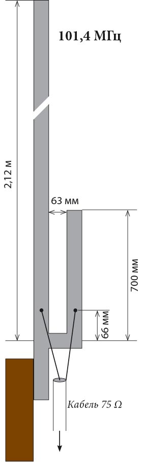

Зато на рынке купил платку с ферритовой двустволкой. Детали выкинул, феррит и зажимы оставил.
Ага, самое оно. По 3-4 витка в дырки бинокля.
... только на J согласовалка не нужна. И так 75Е
Тут уж "двустволка" вместо U втулится.

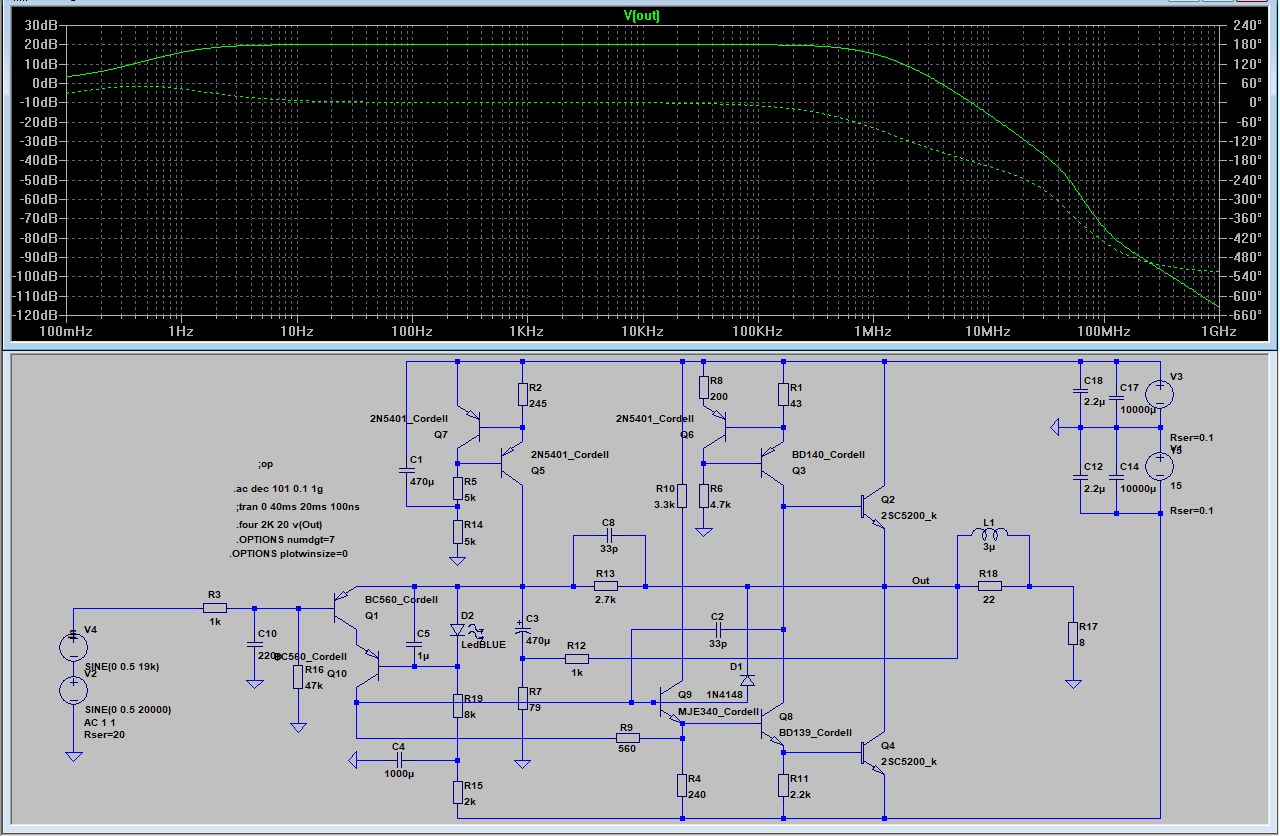

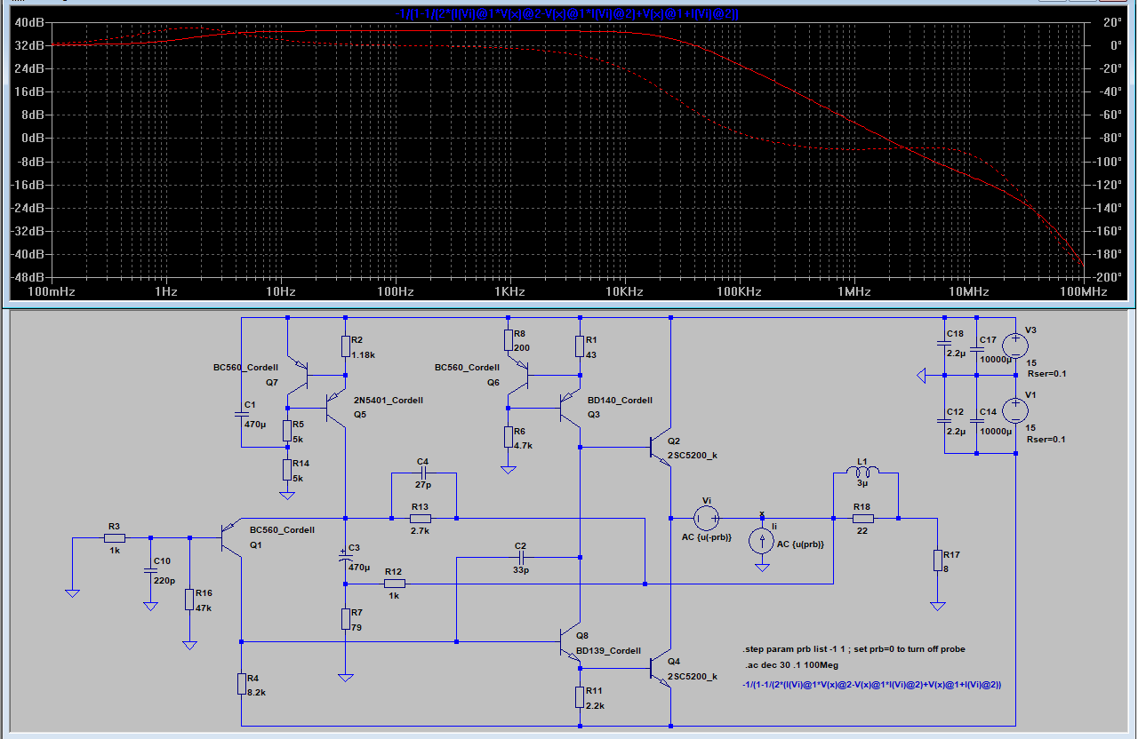

А почему при анализе двуполярной схемы 2005 года в MicroCap 12 наблюдается разное усиление для положительной и отрицательной полуволны сигнала 1 кГц и амплитудой 1 вольт на входе на нагрузку 5 Ом? На самом деле, ассиметрия присутствует при работе на любую нагрузку и любом входном сигнале...
Кстати, симулятор показывает излом АЧХ на 2 мГц и усиление более 0 дБ (на выходе транзисторы типа 5200) - считай возбуд. Снижение общего усиления до 10 убирает излом ниже 0 дБ. Ну или корректирующая емкость, как завещал сам Худ. Тогда АЧХ получается как в версии 1969.
Алексей1
20 Дек 2022
964
717
40
12
1. Когда спрашиваешь про симуляцию, надо схемный файлик прикладывать.
2. Лучше работать в LTspice.
Тогда вероятность квалифицированного ответа очень резко возрастает.
Неправильное понимание критериев устойчивости.
Если интересно, растолкую.

Ну вот и проанализируйте в LTspice и посмотрите.
А файл усилителя Худа 1969 в комплекте поставки MicroCap 12.
IDDQD
28 Янв 2023
231
114
15
эНск
IDDQD
Нужно корректировать и всё будет норм: (ФАЧХ с разомкнутой ОООС - 1 полюс, 90 гр запаса.) На правой картинке ФАЧХ c замкнутой ОООС более линейного варианта Худа с такой же коррекцией (миллер + на опережение).
