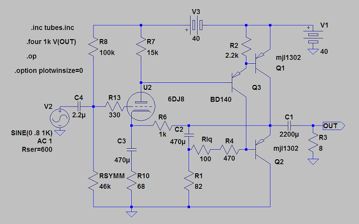

Оцените схему по 5-ти баллам

Да какой нахрен плагиат, во всех букварях писано германий в классе В не дает ступеньку.
Есть лампа 13П1С с номинальных анодным напряжением 26В, предельное 110В, приличная ВАХ в триоде, а главное есть в наличии. Вообще практически всё есть, здоровья нет....

Ещё в ней странный резистор в базе выходного транзистора 2,2 ком - ни к селу ,ни к городу .Как минимум на порядок не соответствует

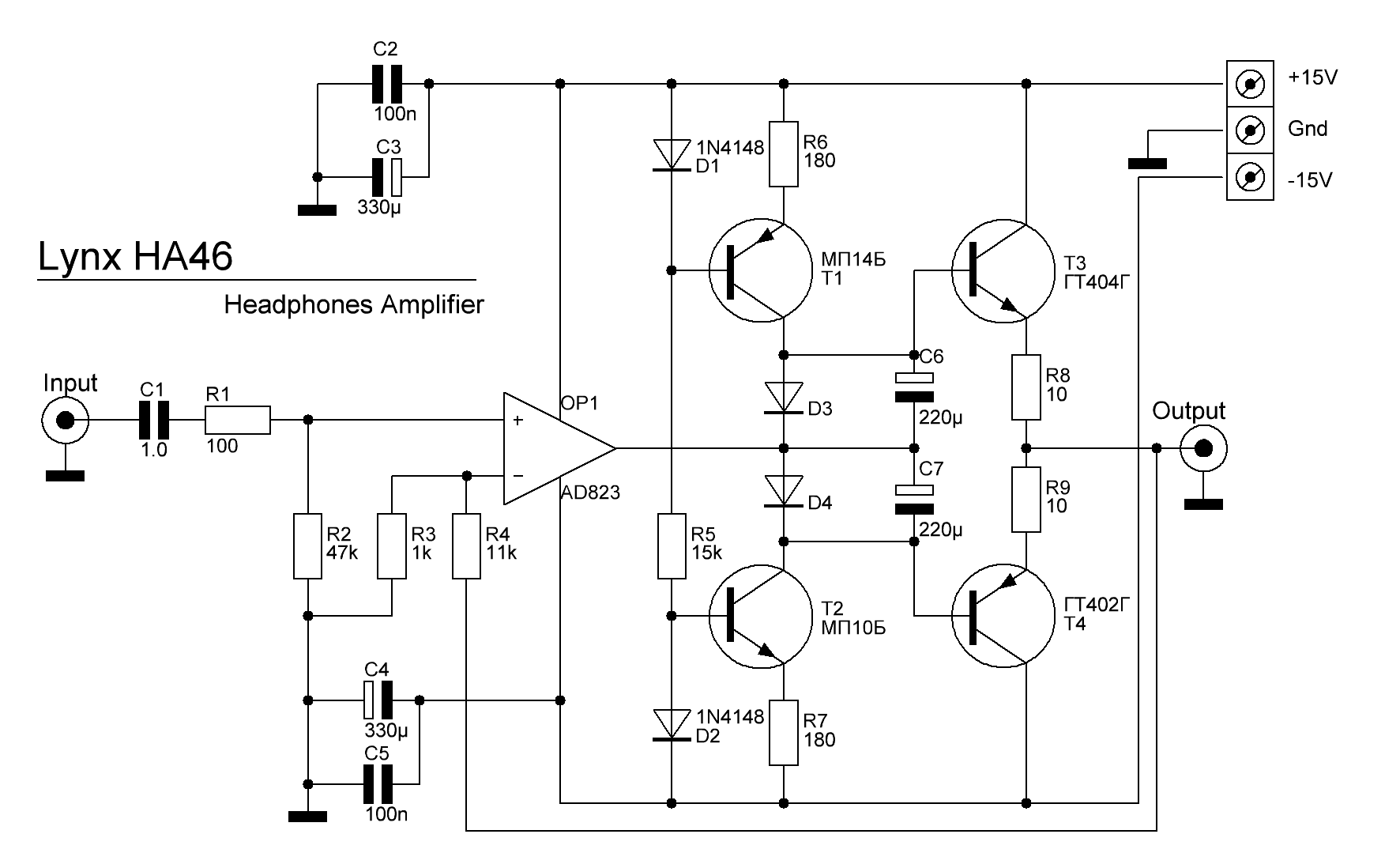

Естественно. Вспомните почему наши отечественные оконечники магнитофонов и проигрывателей 60-70хх годов, что Юра любит тут выкладывать, хреново "пели". Откуда появилась манера притопить мощу, накрутить тембра... Как только в УН поставили микросхему ну тогда еще типа 237 серии, хороший грокгоговоритель типа 3ГД-32, ну и даже 4ГД-1, как звук преобразился. Германий и в классе В даст прекрасный звук если хорошо в него вдуть, тем более с нынешними источниками сигнала.
Еще бодрый Lynx, сообразив это, сообрал ушник, затем Бегемот по его мотивам "свой" "Черный холодильник". Примитивы, с кучой ошибок, однако говорят неплохо звучат. Так может это и есть направление к хорошему звуку на германии а не печи в классе А. Сейчас и Александр Бокарев сочинил на параллельном выходе, тот же результат а никто внимания не удилил. Только класса АВ было бы достаточно. (ИМХО)
Вы читаете мои мысли! Уперлись в схему Худа, как бараны. там 2.2, значит, и у нас тоже непременно. Судя по току драйвера, а там миллиампер 30, ни херашеньки там не 2.2к. А тупо и глупо, 600мв делим на 30, получается аж 20 Ом!!)))
Как раз этим резистором можно подобрать ток покоя ,достаточный для полной раскачки сигнала (без излишеств токопотребления)
У меня иначе. Никаких ИТ, никаких вольтдобавок. Драйвер питается от повышенного напряжения через резистор. Имею право на личных дрессированных тараканов.

Не мое изобретение, оно есть в модификациях схемы Линсли Худа самим автором.
И между источником тока и бутстрапом оно неплохой компромисс.

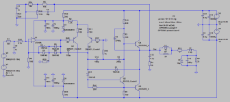

В исходной схеме с вольтодобавкой отлично работают мосфеты, в верхнем плече.Дают размах на низкоомную нагрузку от нуля до питания. Нижний лучше оставить биполярный
Интересно, а пример реализации дадите? в железе?

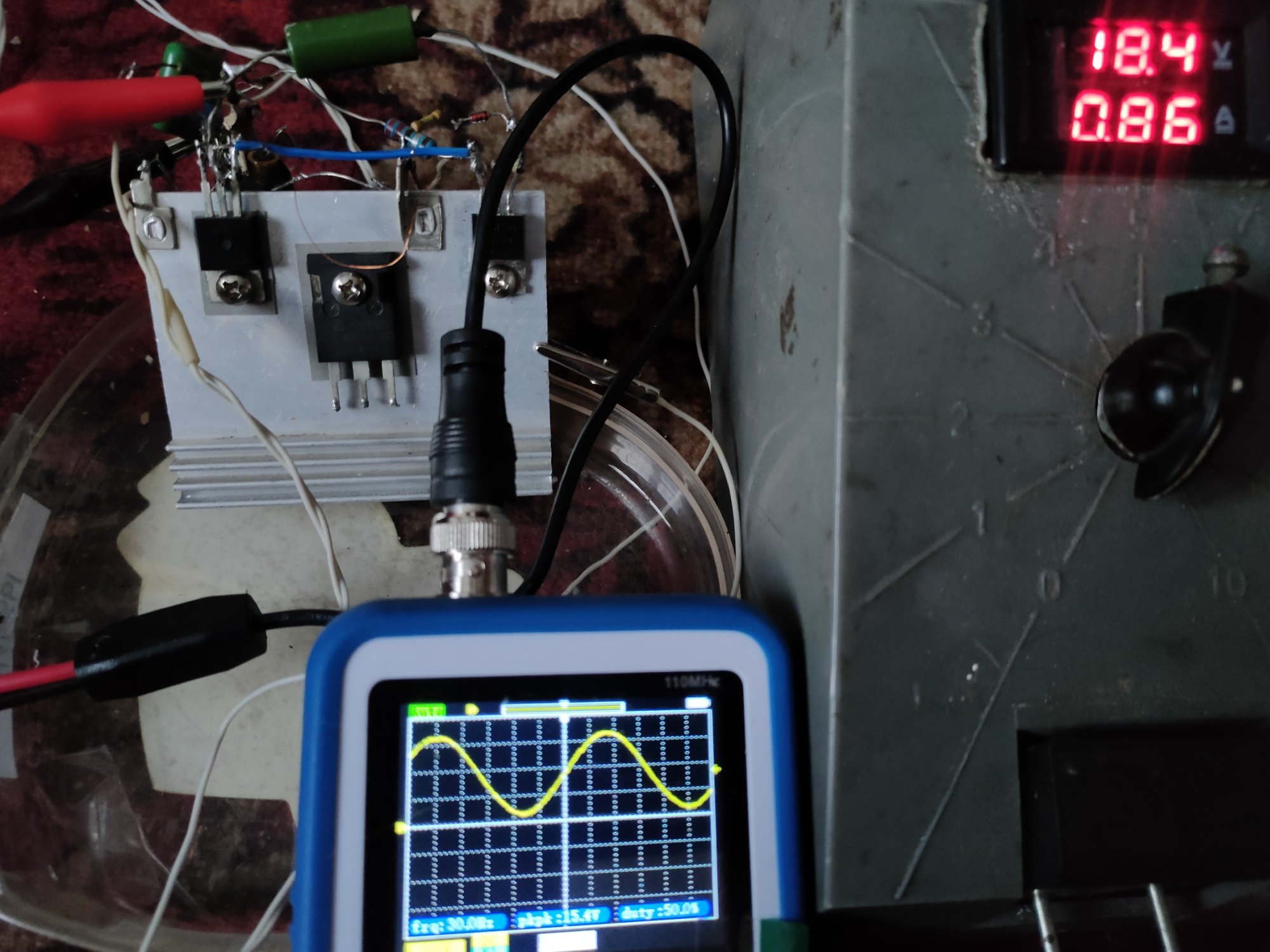

Сейчас в шкафу лежит в прошлом году навесом собрал и испытал
Не,просто увидел запись Худостроителей о том что он не тянет 4ома.Заинтересовало.Понял что нужен супербета,а до этого как раз возился с полевиками IRF540,IRFZ44. Вставляются вместо верхнего биполяра без изменения схемы .Вольтодобавка делает всё что нужно,выбрасывая затвор выше шины питания
Схема классического Худа , КТ3107И,КТ3102А,IRFZ44 и КТ863А (h21 около 600) и R который в базе нижнего силового биполярника вместо 2,2 килоома подбирал по размаху на максимальной амплитуде (около 56 ом)
Здоровски сказано про вольтдобавку, смысл идеи- двумя словами.
Это резистор отвечает и за ток покоя, если не шевелить обвеску драйвера.
