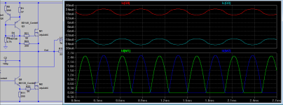

В коллекторе Q6 стоит источник тока. Потребление тока в цепи затвора Q7 равно нулю (почти, мизерный ток уйдёт через R11). Значит, ток через R13 - константа. Если ток через резистор постоянен, постоянно напряжение на этом резисторе. Как будет управляться Q8?
Очень просто - вот так: верхний график - ток фазорасщепителя, который создаёт падение напряжения на R11 и R23 (в схеме Никитина R11, R13) и вот это напряжение и управляет мосфетами. Если эти резисторы равны, то и токи мосфетов тоже равны.

28,311
13,622
верно, как и то, что резисторы в фазорасщепителе в принципе не могут быть одинаковыми, поскольку включены полевики разно, верхний повторитель, нижний усилитель, усиление и выхсопр по этажам различаются раз в 30, лишь ООС их уравнивает.
Есть и схема с одинаковыми резисторами в фазорасщепителе, но там выходные транзисторы включены не по гальванике, а через емкости и каждый транзистор имеет свое смещение делителем.

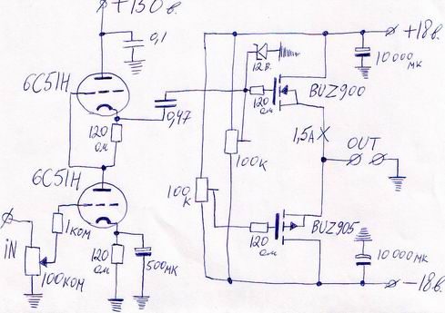

Лучше бы такой
Если резисторы З-И неодинаковы - размах токов мосфетов будет разным (а оно это надо?) Это касается и вольтдобавки. Что касается разного вых. спротивления, то Никитин предложил свой вариант ВК на n-канальных мосфетах без этого недостатка.

мне кажется в схеме ошибка
Вы правы, не хватает второй емкости от лампы к затвору нижнего транзистора!
Лучше бы такой
Юра, я сейчас врезал бы по диоду от затворов полевиков на шины питания, т.н. сбросные диоды. Иначе может помеха на входе драйвера щелкнуть по затворам.
