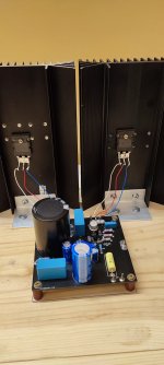

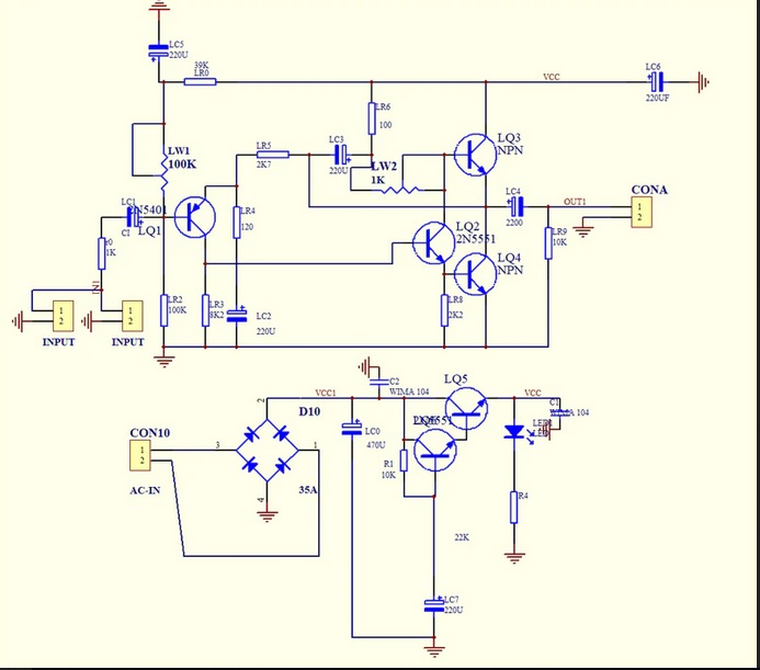

Оцените схему по 5-ти баллам
Nik
21 Дек 2022
277
40
10
Пенза
Да, это все понятно ... :
- задача проверить нагрев радиаторов во времени и окр. температуре

Спасибо, буду выставлять режимы и наблюдать!
Оно-ж памятник (©)
Оно-ж А-класс, шо с нагрузо шо без (ну, почти).
Через полчасок меряйте.
И через суточки перепроверьте.
(подключать АС или R-подобное нет необходимости. А вот осциллоскопом (маловольтметром) по переменке – таки посматривайте. Возбуд, ёма-ё, контролирен)

Просто немного побаивался " немного подвозбуда" при открытом входе!?

Спасибо всем...
- разговор вот за это...
- подстроечные резисторы тока покоя и половины Uпит. - однооборотные или многооборотные...!?
2,949
872
может быть возбуд на длинных проводах. Вход лучше заземлить (на сигнальную землю).
многооборотные.
Регулировать окончательно после прогрева (вначале грубо). Контролировать потребляемый ток.

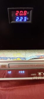

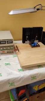

Вот, по состоянию на сегодня... :
- по звуку меня все устраивает...

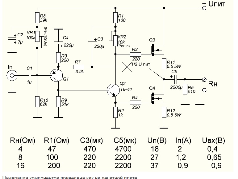

Вот эту схему я питаю 36 В и ток покоя 300 мА.. на малой громкости только и слушаю..Посмотреть вложение 83599
Емкости у выходных вертикалов огромные, их передернуть- схему нужно перепахивать. И режимы тоже. Ежли смещение нижнего полевика вольта три, а в сумме с эмиттерным резисторам все четыре, то что получается, драйверный TIP41 работает с током 4 ма? Ахренеть.....
