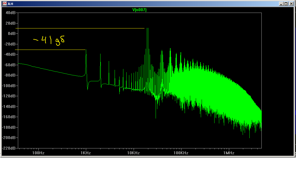

Обычно 50 пик база-коллектор драйвера хватает убрать иголочки , если они есть.
это и есть миллер,что плохо,а когда повторитель поставите и ток драйвера поднимете усиление сильно вырастет и надо корректировать трех полюсной коррекцией,тогда на вч глубина оос будет большая,но лучше двойку хоть квази на выход и в класс А загнать намного лучше слабого ВК худа

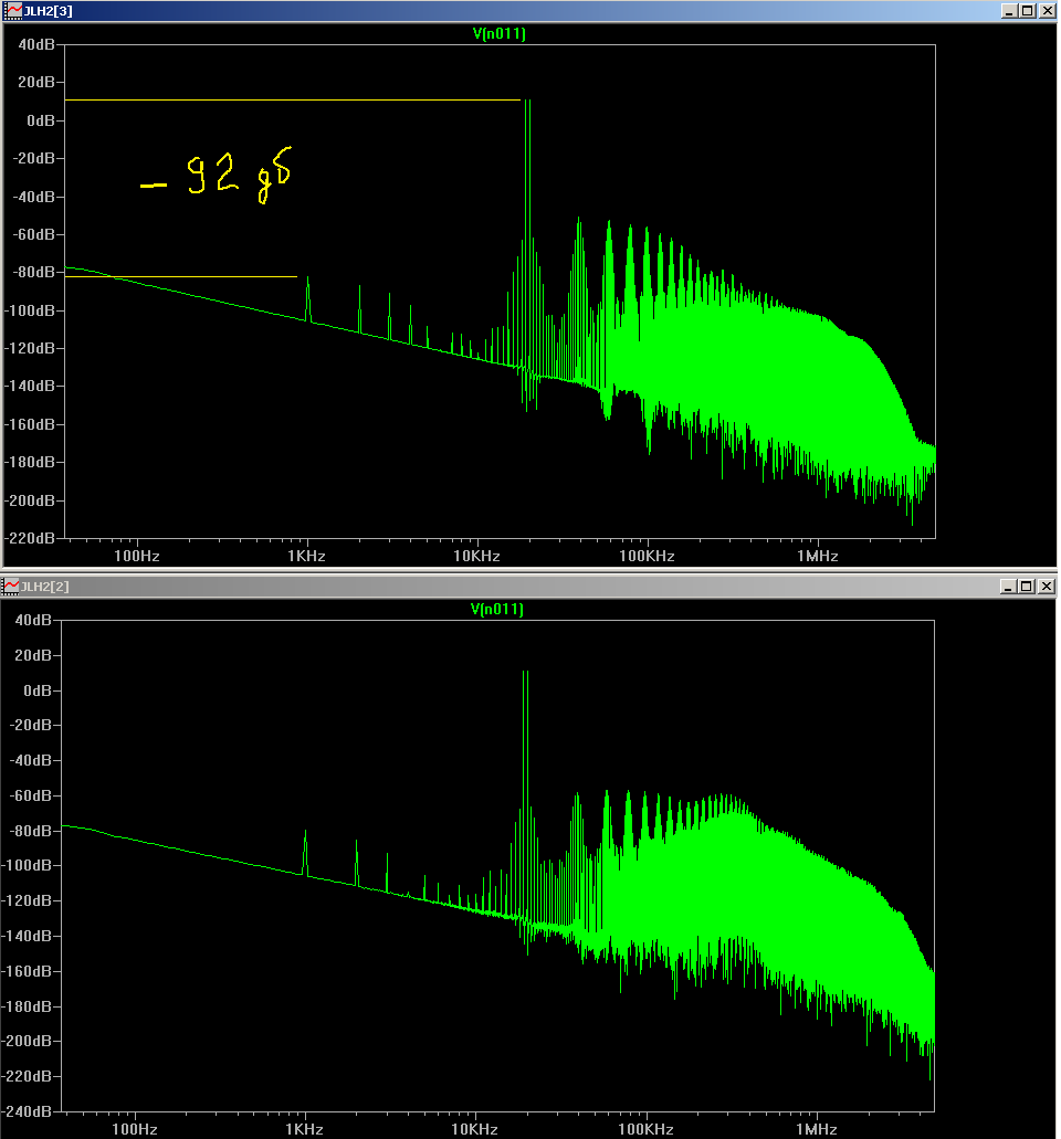

он уделает худа на 40....50 дб(100...300раз)по интермодам на 19+20кгц,причем стоит стабилизация тока покоя,а разница в выходном каскаде и повторители перед ОЭ что хорошо
кондеры под ООС
вот интермоды оригинального худа и этого
    16.1 KB · Просмотры: 78
    26.3 KB · Просмотры: 82
кондеры под ООС
А вы перечитайте название темы.
В мире дохрена усилителей, параметры у которых получше, чем у мистера Ху.
Будем сюда их переть и любоваться?
Лучше завести отдельную тему и там обсуждать ваш вариант.
