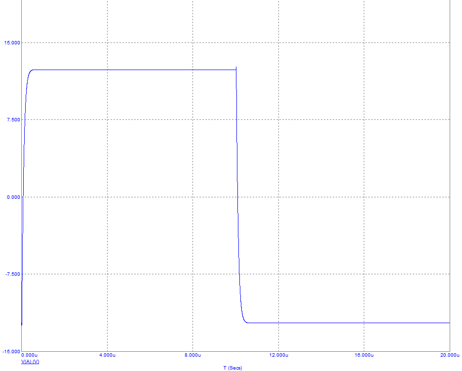

Не, с ООС там всё нормально. Без ООС по постоянному току вообще никак, а ООС по переменке частично выпрямляет кривизну выходного электролита.
Родовое проклятье усилителей типа JLH и "черного чёрта" - крутизна переднего и заднего фронтов сильно разные. Нехорошо это.
Надо симметрировать все каскады. Вот, по мотивам Маранца. Скорострельность бешеная, фронты симметричные.
    24.9 KB · Просмотры: 193
    10.7 KB · Просмотры: 165

Разная крутизна фронтов получалась при нагрузке трагзистор драйвера ИТ с куриным током , скорости открывания и закрывания сильно разные, задний фронт неприлично затягивался, пока ток не увеличить. Симметричные схемы этим не страдают.
Не чіпайте симетричних схем, вони не зайдуть вам на ваше позолочене фізиологічне вухо.
Там відсутні парні гармоніки, а непарні тим менші, чим однаковіши швидкості відкривання та закривання.
То для вас не зазвучить.
А ще в симетричних схем термонестабільність режимів родове прокляття, тому ваші шоколадки також мимо. Їх в залізі потрібно інакше виконувати, тобто термостатувати або вирівнювати температури верхньої і нижньої половинок схеми
І, на останок, замініть ваш дегенератор, а то не побачите різниці в частоті, з якої ті схеми синус корячать.

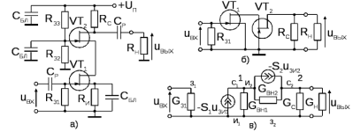

Ладно, разработчик слаб умом. Сочинил бездарную пафосную лажу.
Я вот эту странную каскодную схему на двух полевиках уже не первый раз вижу. Кто додумался до такого бреда? Такое ощущение, что кто-то увидел ЭКВИВАЛЕНТНУЮ схему и принял её за готовую принципиальную. Вот - слева нормальная схема, справа - её эквивалентная. Если сделать в чистом виде, как справа - она ж нормально работать не будет. Это будет искажитель сигнала. Других косяков в этом пионере нет, но и его достаточно. Транзистору 2SK170BL нужно несколько вольт между стоком и истоком, чтобы он на линейную точку своей ВАХ вышел.
    36.6 KB · Просмотры: 105
Дизайнере, ти сам доки за своїми посиланнями читав? Чи аби що ляпнути? Схемотехніка, то не твоє. Не ганьбись.
Алексей1
20 Дек 2022
964
717
40
12
Решение глупое, но не потому, что требуется точность напряжения отсечки верхнего полевика,
а потому, что выигрыш в линейности от такого решения виден только в усилителях с хорошей линейностью
и только при работе от регулятора громкости или источника с высоким внутренним сопротивлением.
Для показанного пивонера всё это неактуально.

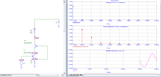

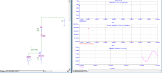

Нет там никакого бреда. Так организовано следящее питание для входного полевика (тут подробнее).
Сивая кобыла так делает следящее питание для полевика. Две схемы и два спектра искажений. В одном случае 3%, в другом - 0.15%. Входной сигнал - несчастные 10мВ. Sapienti sat.
И никакого следящего питания там не будет. Если каскад питается постоянным током, напряжение на резисторе 47 ом так же будет постоянным. Обычный каскод, придуманный больными полужопиями.
В данном конкретном случае спор не о предмете, а о реализации.
В этой схеме Пионера выбор и нижнего, и верхнего jfet'ов неудачный. ИМХО
Просто, не пьющие сакэ и не курящие гашиш люди делают вот так. Третья гармоника 0.001% без всякой ООС. Таковы будут искажения дифкаскада. Схему этого пионера нетрудно доработать - надо подвесить затворы верхних транзисторов на потенциал 5-10 вольт.
