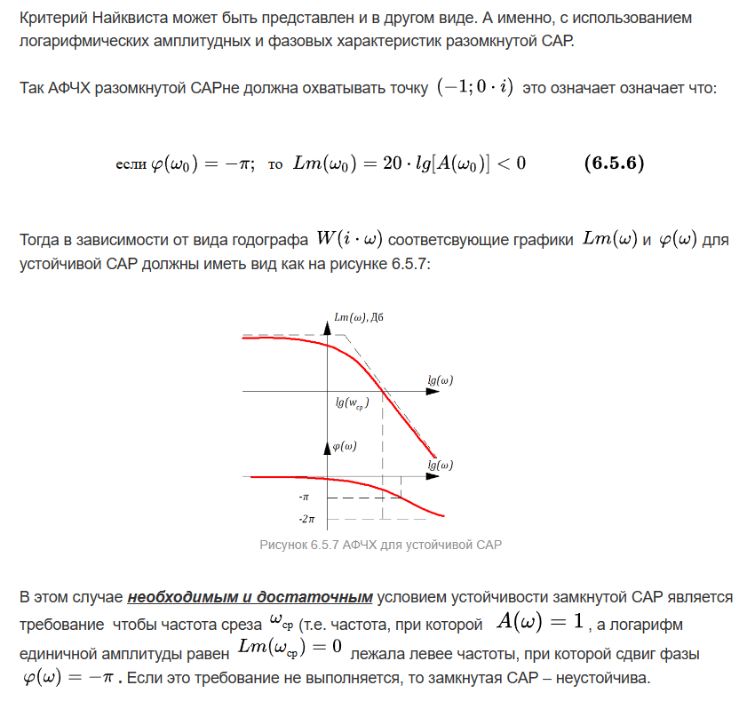

3 Мар 2023
1,045
358
31
Ярославль
Олег
Если я правильно перевел с англ. " на 100Гц задержка составила 0,19мс, что составляет 6,8 фазовых градуса..."
- это много...!?
Речь вообще не об этом, а о частотном критерии Найквиста. Усилитель с ООС - это система автоматического регулирования. Есть много способов исследования САР на устойчивость. Самые известные критерии устойчивости - Гурвица и Найквиста. Частотный критерий Найквиста-Михайлова может быть представлен либо в виде годографа, либо (попроще) в виде логарифмических АЧХ и ФЧХ системы с разомнутой ООС. Последний вариант представлен ниже. Нормальным результатом считается, если фазовый сдвиг на частоте единичного усиления не более 150 градусов. Это запас по фазе 30 градусов (180-150). Если запас по фазе более 60 градусов, это прекрасный результат. На второй картинке смоделированы характеристики усилителя, над которым я сейчас работаю (если что, так это ламповый усилитель, а выходной трансформатор вынесен за пределы контура ООС). Запас по фазе на частоте единичного усиления (0дБ, 20МГц) почти 80. Это вообще офигительно.
Колебательный процесс на переходной характеристике появляется, когда запас по фазе сильно меньше 30 градусов и приближается к нулю. Тогда надо вводить частотную коррекцию.
Если запас по фазе отрицательный, будет возбуд на ВЧ. Это тоже лечится коррекцией. Или не лечится - тогда работаем над схемой.
    75.2 KB · Просмотры: 75
    37.1 KB · Просмотры: 61

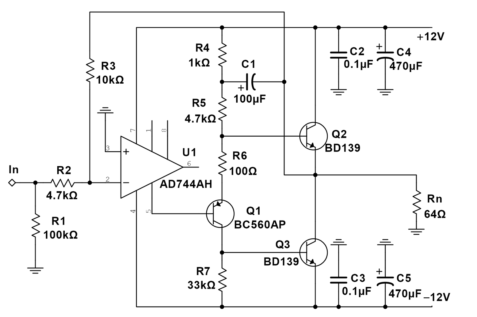

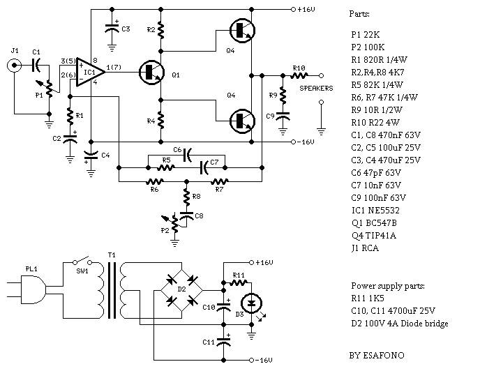

2,949
872
Не хватает предкаскада и заведенной в него ООС.
Можно добавить. На 1 транзисторе, как в Аккорде, или на 2, как в РЦА1966. Режим транзистора будет лучше, чем в оригинальной схеме. Можно спереди включить опер. Сигнал можно подать и в эмиттер 1 транзистора Худа1969.
Однотактный с источником тока:
Совсем не Худ (повторитель после ОУ). Ушник :
Лампохуд:
Худой дьявол:
Ламповый:
Лавка древностей (забытые схемы)))
Транзисторный с двухполярным питанием:
28,311
13,622
Можно добавить. На 1 транзисторе, как в Аккорде, или на 2, как в РЦА1966. Режим транзистора будет лучше, чем в оригинальной схеме. Можно спереди включить опер. Сигнал можно подать и в эмиттер 1 транзистора Худа1969.Посмотреть вложение 74996
Есть у меня похожая схема, операционник работает без перекоса по выходу, далее делитель, он же узел сдвига уровня. На делителе возникает завал на вч, легко убираемый небольшой емкостью.
В моей схемке ООС заводится на неинвертирующий вход, инвертирующий принимает входной сигнал.
Виден почерк JRB
