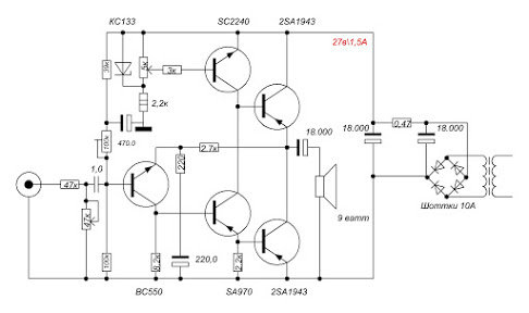

Вот, кстати, простенький вариант с выходным каскадом JLH. По сравнению с JLH - плюс 1 транзистор и 1 ОУ (с необходимой обвязкой - питание ОУ + антиклип ОУ и ВК).
Пробовал,получилось врезать ОУ в схему JLH, добавив смещение уровня .
В схеме на германии удалось справиться с ростом тока покоя при нагреве и повышении забортной температуры,благо,лето выдалось на редкость лютое по жаре.И германий в результате не вышел из строя, вытерпел все издевательства даже с намеренно не лошадиными радиаторами.
Усиление первого каскада много меньше соотношения резисторов 2 кОм и 220 Ом, так два килоома шунтируется низким входным сопротивлением драйвера.
А вот драйвер нагружен на динамическое сопротивление.
Усиление первого каскада можно увеличить, если ему в коллекторе тоже устроить динамическую нагрузку, разделив эмиттерный резистор драйвера на части, и в среднюю точку подключить коллекторный резистор 2 кОм.
Была непроверенная идея,которую позже увидел у самого автора схемы, он запитал драйвер от повышенного напряжения,увеличив резистор нагрузки.Ток невелик,можно изыскать доп питание драйверу,запросто.
И таки да , за усиление отвечают и входной и драйверный транзисторы и в схеме из них выжато все.Позднейшие улучшения с целью добыть усиления что-то да непременно изгадят

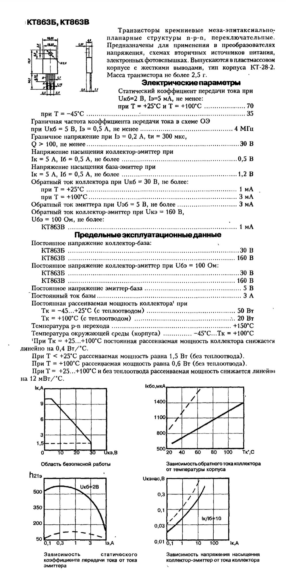

Из наших бетистых (не Дарлингтоны) хочу отметить КТ863, А>100, Б,В>50 причем при токе 5А, в реальности 300-500. Только А и Б напряжение до 30В, но для Худа хватит
28,096
13,447
Посмотреть вложение 73885Посмотреть вложение 73886
Отменные транзисторы,задарили сотню в конце 90-х,применяю до сих пор.

Добавлю,что вторая версия Худа на германиевых 1Т806 813 или 910 с кремниевым ВС550 либо 2SC2240 на входе оказалась совершенно устойчивой , не понадобились емкости коррекции и цобель , полоса полной мощности 400кгц, средней до 500.
В дальнейшем убрав ООС, добьюсь наилучшей формы сигнала, потому как там ужас изначально.
