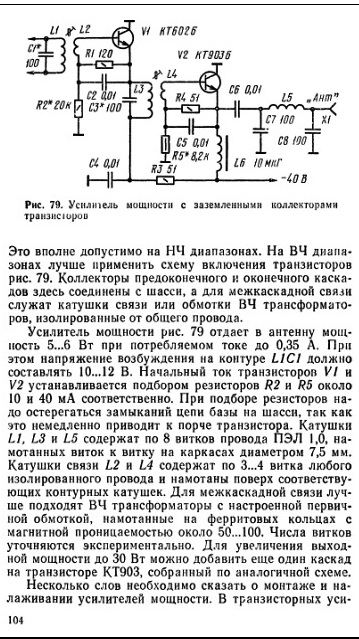

а если поставить на выход ВЧ транзисторы - скажем КТ903?
Использовать мощные советские транзисторы сегодня всё сложнее - это и отсутствие комплементарности (КТ818+КТ819 скорее исключение, да и устарели они), и слабые частотные свойства КТ819 - 3МГц (не вдаваясь в то какие это герцы, но раз Бокарёв пишет, что на 300 кГц греются, значит так и есть).
Так что если даже их целая тумбочка, надо искать куда бы их поставить.
Но выход есть. Сегодня основная масса мощных транзисторов заявлена с частотой 30 Мгц, усиление у них по факту на уровне 100, комплементарные.
Кстати в статье про измерения мощных транзисторов, я писал при Али-шные А1941-С5198 на которых белым по чёрному написано, что это не Тошиба, а какой-то чань-вань. И по усилению они не сильно уступили настоящим. Про частоту сказать не могу т. к. не испытывал, но думаю, им проще сделать по новой технологии, чем по старой. Цена у них вполне доступная.
Если же есть куча демонтированных, никто не мешает их испытать - собрать на соплях выходной каскад Агеева нетрудно. Нужен ВЧ генератор, тут проще китайская плата. Поэтому все проблемы подобные сегодня решаются проще, чем полвека назад.

По одному в оба плеча? Эт как?

Но думаю, работающий на катушку Мишина усилитель на одном КТ903 с током 1 А в нагрузке, мы вряд ли увидим. Идеи это хорошо, но пока они на словах, а не в железе, стоят мало.
импеданс катушки Мишина на частоте 300 кГц составляет около 5 ом, при токе 1А это порядка 5 Вт
выходной каскад на кт 903 при питании 40 в, отдает в нагрузку 5-6 Вт
как то так...

Однотактный каскад на КТ903 с трансформатором на феррите в принципе может выдать в катушку Мишина нужный ток. Повозиться нужно. Для этого есть удобные броневые сердечники Эпкосы, разбираются-собираются на раз.
Но можно собрать двухтактный автогенератор-мультивибратор на паре 903-х с резонансным контуром в нагрузке, настройка емкостью или интуктивностью, полная копия генератора стирания и подмагничивания из магнитофона. Только мощнее.
Транзисторы работают в А режиме, форма синуса не придраться.
