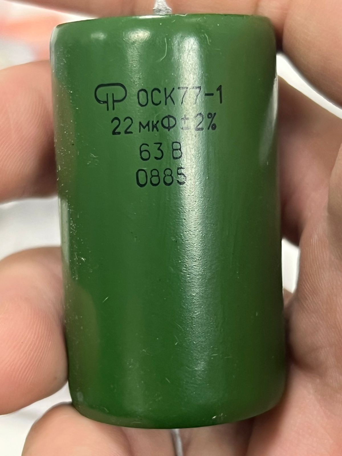

Я правильно подозреваю что это аналог к73?
    171 KB · Просмотры: 102
Купил по случаю сотню таких, думаю если буду что-то для акустики делать, воткну их…
Размеры не маленькие правда, хотя по качеству и звуку изумительные конденсаторы
Точнее думаю приобрести акустику Coral DX-7 и в ней электролиты на данный тип конденсаторов заменить, хотя скорее всего блок фильтров для всего этого дела прийдется делать внешним, но проблемой это не является

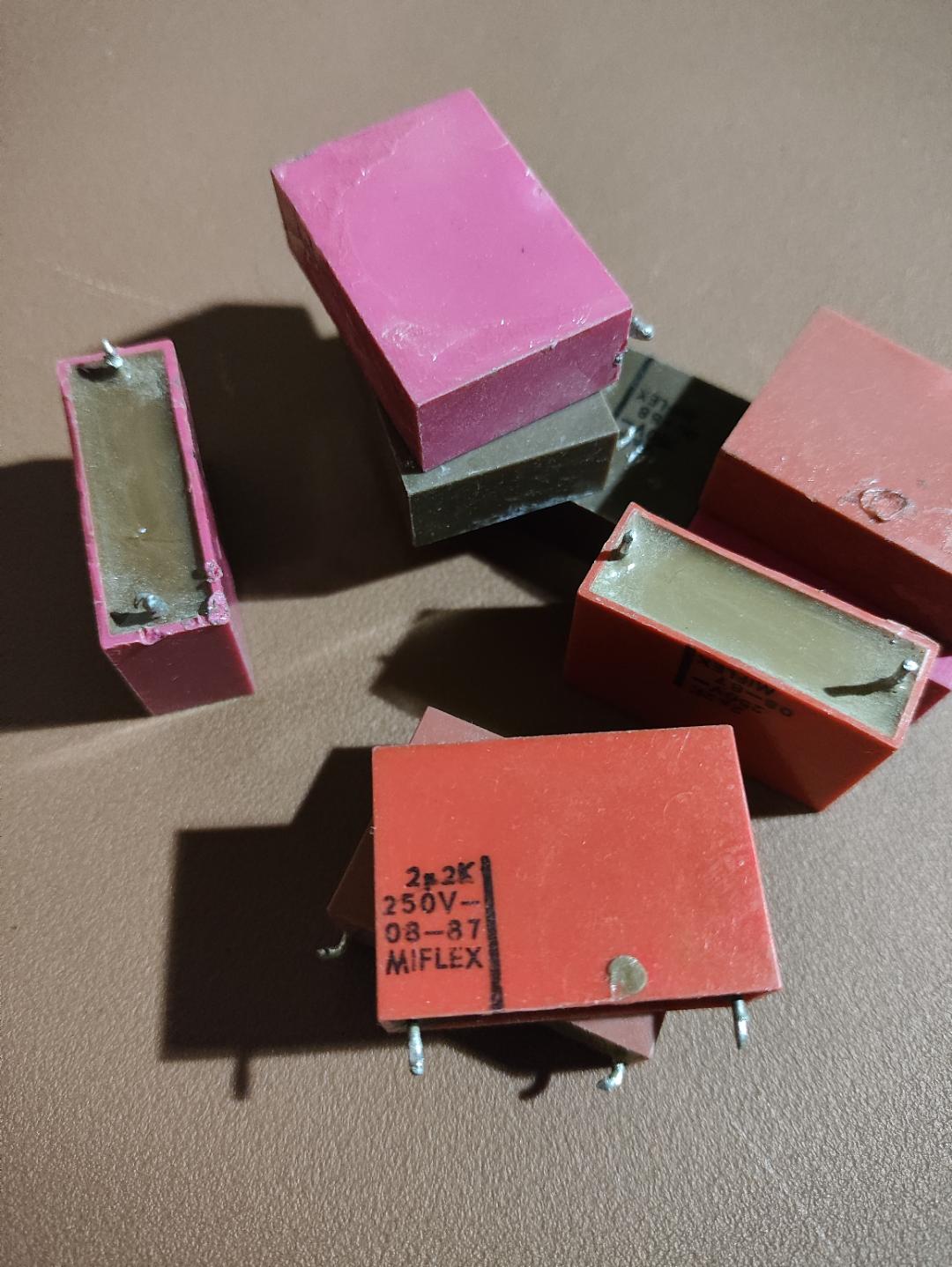

Может не совсем в тему...

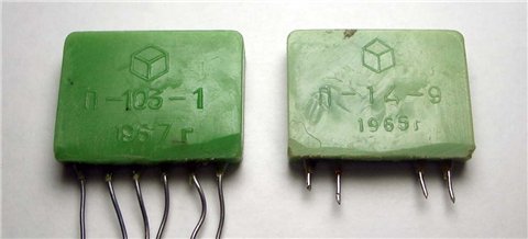

Прошу подсказать, что за детали на фото - 5 зелёных скорей всего конденсаторов.
Габариты БОЛЬШЕВАТЫ как то
Что за редкий тип, я таких не видел вроде как...
    45.5 KB · Просмотры: 155
Есть эта фотка и год изделия - 1958.
Нижняя правая фотка.
Для чего бы в телевизоре применялось аж 5 керамических фильтров ?
Рассматривал фоты других ТВ, подобные детали видел только ещё в 1 ТВ и тоже Ленинградского завода. Примерно тех же годов.
Поэтому и вопрос возник - а что это за редкость такая ?
Корпус этих деталей пластиковый, на его ребре виден шов от пресформы.
Выводы скорей всего из ребра вниз направлены.
Это фишка именно завода Козицкого. Они в своих не унифицированных телевизорох делали мини-сборки пассивных элементов(конденсаторы, резисторы). Я подобное (другого вида) встречал в их телевизоре Аврора, 68го года.
Да, я ошибся.
Это микросборки. Внутри несколько R +C
Делались не в Ленинграде, хотя там их разработали.
    18.1 KB · Просмотры: 79
Вспомнил, видел такие коробочки в витрине радиотоваров.

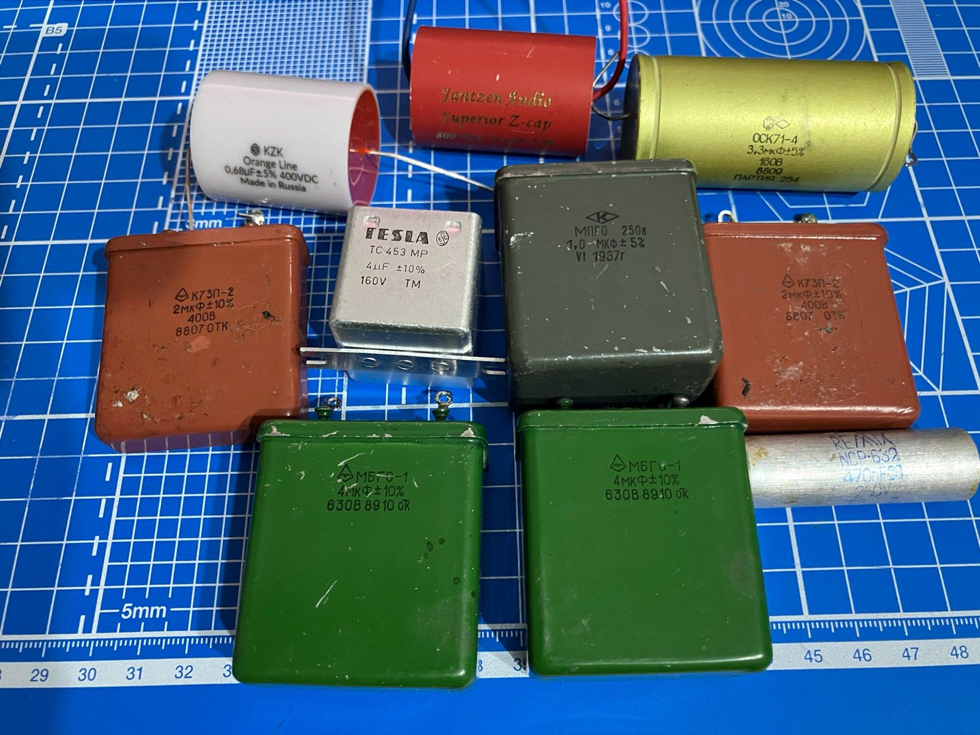

Всем привет. Дано уже кручусь в аудио теме, но в основном не на форумах, т.к. слушаю такую музыку и так, что толком никто никогда ничего подсказать дельного не мог, японские усилки и акустики мне совсем не подходят, а про Америку на наших форумах известно примерно ничего кроме бреда про вау JBL L-100 (у меня были самые-самые первые, фигня), но с акустикой пока успокоился на Mirage OM-5 и KLH 2. Также вне конкуренции по усилению ламповый цирклотрон (не OTL). Но пока любимый усь странствовал в ремонте, ушел в блудняк с серийными усилками, перепробовал десятки и переслушал в салоне/гостях еще больше. Сейчас в качестве стенда использую Siemens Klangmeister RS 12, которому поплохело в свое время и был вынужден перетряхивать конденсаторы — усилок этот избран ввиду того, что очень подходит под мои жанры и записи (j-pop, рок, метал), т.к. сверхскоростной, членораздельный, с красивыми окрасами.
И вот, поднялась рука заняться питанием... Родная банка на 2200 мкФ 63v раздулась до 2800 с Vloss 5.4%. Поставил типа Mundorf 6800uF 63v - показалось, что звук по ВЧ стал хуже и атака ухудшилась... Купил кучу всяк разных банок, начал перебирать... и к шоку для себя обнаружил, что банки питания радикально меняют звук, во что я бы никак и ни за что не мог поверить - ладно "проходные" (входные, межкаскадные и т.п.) конденсаторы, я выслушивал разницу проводов, транзисторов, но что питальник может всё верх ногами перевернуть... для мя было немыслимо.
Попробовал следующее:
• Samwha RD 3300uF 63v - не понравилась совсем: звук мягкий и академичный, но чересчур медленный, хотя ожидалось наоборот;
• 2x Vishay 1000uF 63v + Samwha SD 1000uF 63v - сейчас воспринимается как самая оптимальная база. Vishay паленые по 89р/шт с барахолки;
• 3x Vishay 1000uF 63v - слишком жестко и светло, нафиг;
• 3x Vishay 1000uF 63v + Samwha SD 1000uF 63v - звук испортился, субъективно хуже предыдущего, т.к. просто мутный;
• 2x Vishay 1000uF 63v + Samwha WL / RD 470uF 63v - WL получше, но всё равно не то и ощущение нехватки контроля баса за дефицитом емкости.
В общем, пока впечатление такое, что лучше всего усилок работает в районе той емкости, до которой раздулась его родная банка.
Все кондюки имеют вполне себе конкретный характер и при скрещивании дают примерно прогнозируемый результат, но, как и при попытке совместить ламповый пред с каменным кончиком, надеясь получить только лучшее от обоих, получаешь скорее худшее от обоих, нивелируя их лучшие достоинства.
Дальше, вдохновленный пёстростью опыта, товарищ решил поиграться с параллельным припаиванием всяких "плёнок".
Мне казалось, к условным 3000 мкФ прикручивать какие-то единицы... и даже десятки... микрофарад бессмысленно, но...
...малые быстрые конденсаторы просто взрыв мозга, как меняют игру усилка, облагораживая любые банки до неузнаваемости.
Хотя всё же если банка еле ползучая по звуку, то от плёнки она принципиально скоростной не станет.
Попробовали из имеющегося:
• Tesla 4uF 160v в стиле Сименса - басисто, академично, но у середины невыносимый пластиковый окрас;
• KZK Wl, OL - дрянь мутная;
• ОСК71-4 3.3uF - ватный неприметный звук, хотя ОСК71-5 1.0uF в титановом твиттере на щитовой акустике абсолютно вне конкуренции по хрустальности высоких частот;
• К73П-2 - приятный, но медленный звук;
• Jantzen Superior - все MKT плёнки на одно лицо, в звуке ужасны, вопреки тоннам разговоров и статей;
• МПГО 1uF 250v - как и предшествовавший полистирол, звук скучноват;
• МБГО-2 4uF 150v - отличный звук: мягкий, детальный, полнодиапазонный (маленький конденсатор по габаритам);
• МБГО-1 4uF 630v - после предыдущего совсем не радует;
• Remix NCP-632 0.47uF 630v - очень здоровский звук, но баса совсем нет.
В общем, закономерность примерно такая, что большой конденсатор всегда звучит плохо, т.к. звук от него медленный. Тесла была бы крутой, если бы не ужасные окрасы середины. Remix очень клёвый, но как оказался у меня уже не помню, где брать других емкостей не знаю, а в текущем виде баса от них неприлично мало. В дальнейшем, вспоминая эпичное исследование по поводу массива конденсаторов и тезисе о том, что чем меньше конденсатор, тем лучше он передает высокие частоты, сделал следующее: к привычной базе из электролитов прикрутил МБГО-2 4uF - стало лучше; прикрутил параллельно еще один МБГО-2 4uF - стало опять лучше; решил тогда прикрутить валявшийся у меня новодельный Vishay MKP 1839-HQ 0.22uF 850v - офигеть как высокие правильно подтянулись и вычурнулись.

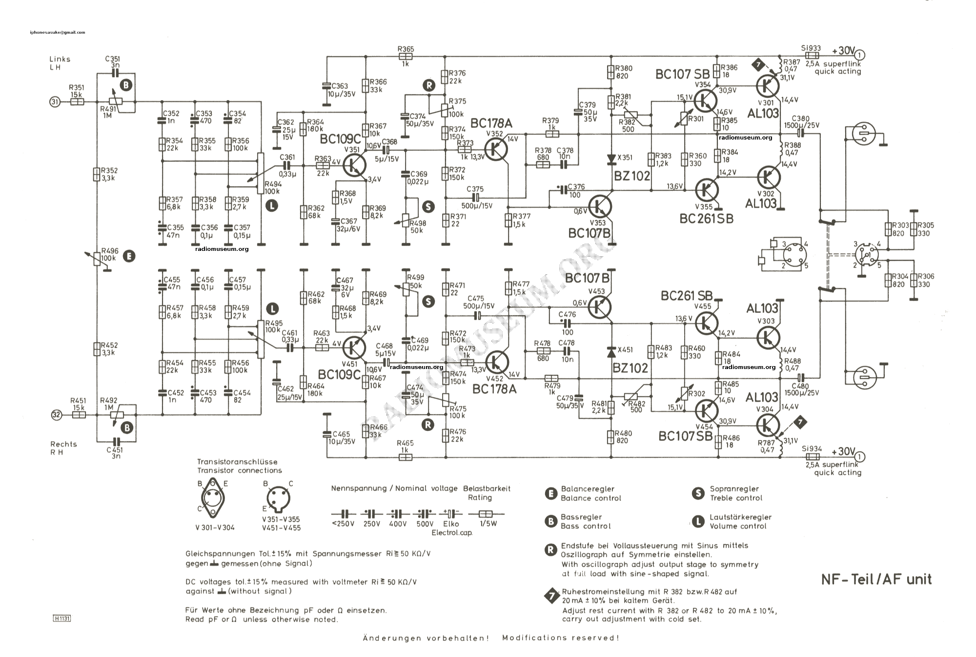

Siemens Klangmeister RS 12 сделан на одних из самых музыкальных транзисторах AL103 по схеме Лина.Поэтому и звук хорош.Электролиты поставьте Меллори или Рифа.

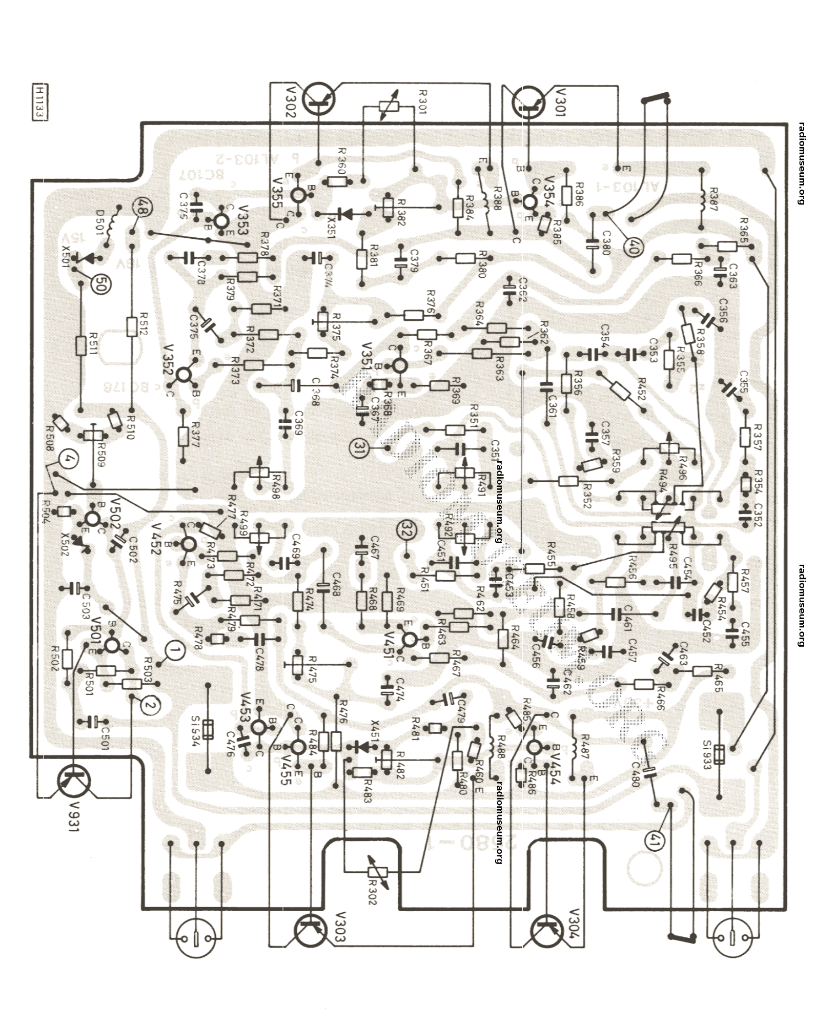

Кстати после изучения нутра Harman A402 (усь без реса Harman 430, 630, 730), который я тоже отношу к сверхскоростным (правда Сименс всё равно разборчивее на сложных песнях), сложилось впечатление о напряжениях конденсаторов, что избытка/запаса не должно быть, и рабочее напряжение схемы должно примерно соответствовать номинальному напряжению конденсатора, типа как автомобиль едет в горку на около-холостых ли, или на высоких оборотах ли, ибо у быстрого Хармана много банок на 10v, и это не мешает ему быть быстрым. Ну и опыты с шунтами в моем первом сообщении это косвенно подтвердили: МБГО 630v медленный, 150v быстрый (на примере фактических 50v в сети усилителя).
    3.3 MB · Просмотры: 96
    1 MB · Просмотры: 133
    1.5 MB · Просмотры: 87
