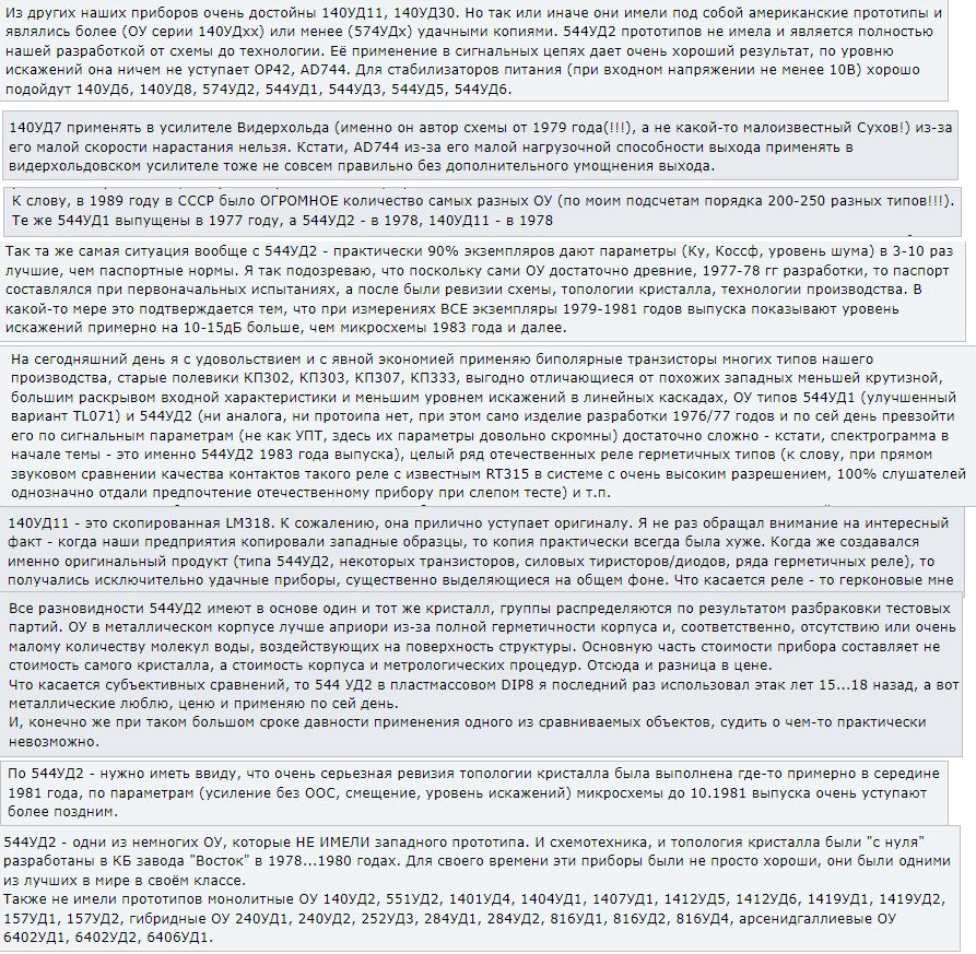

Были у меня в пользовании 544 с ВП, ещё в высоких корпусах.
Это как раз из первых партий.
Хреновость параметров не заметил.

Я знаком с 544УД1 и 544УД2 почти с момента их появления , именно в металле, с приемкой , номер на каждом. Но данных по ним мизер, как применять, какие нюансы- не знали, все наобум. И по незнанию устойчивая нешумная но небыстрая 544УД1 дала лучшие результаты. Хотя, в корректоре она звучала лучше многих других. И не шумела вообще.

При выпуске ОУ вначале технологии не отработаны и параметры, попадающие в ТУ или паспорт
заведомо занижены, чтобы Приёмка не браковала большинство продукции.
Затем происходит "вылизывание" тех.процесса и процент выхода годных изделий увеличивается.
Одновременно улучшаются и параметры.
Так что наблюдение о разнице в парметрах ОУ - нормальное.
Но это, как говорится, и "козе понятно".
Для настоящего разработчика существует только Паспорт изделия.
Именно этим параметрам 544 любых годов
полностью соответствуют.
Кстати, заслуга в сохранении и появлении\развитии серии 544 - это заслуга в основном одного человека,
работавшего в "Востоке". Общался с ним лично примерно в 1990 году.
P.S. Радиолюбительский подход - подбор элементов по реальным параметрам деталей-
вполне рабочий вариант, однако до сих пор стараюсь этого не делать.
Кстати, часто нарекания на повышенный шум у 544 и странное его поведение вызывает примитивный
пробой перехода входных полевых транзисторов.
От невнимательности или простого разгильдяйства "паяльщика".
При этом сам операционник зачастую продолжает работать!_hm_
Извиняюсь за длинный текст перед топик-стартером, как обычно в теме много "трёпа" не по существу.
