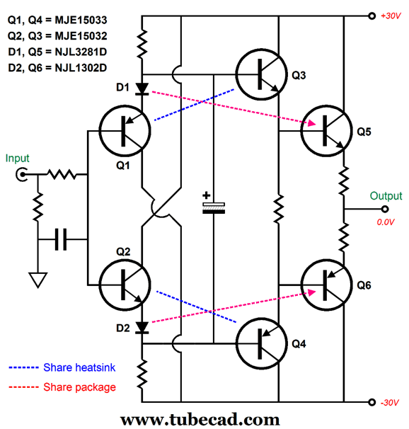

Одинцово
1,810
540
42
    42.4 KB · Просмотры: 133

Какие Вы видите преимущества этого варианта перед тройкой по Локанти?
Преимущество только в том, что к нему проще подключить какой-либо преамп,.. по нагрузочной способности, динамике, искажениям и максимальной отдаваемой мощности, он хуже тройки.
Не истина, но мое понимание.
Паралельники хорошо работает на малых токах и малых девиациях, но ВК, это не тот случай.
Паралельнику место на входе унч, где малые девиации токов.

Согласен. Термалтраки единственное рациональное зерно в таком схемотипе. Сюда, по хорошему. еще пару токовых зеркал со смещением от единого источника тока. И выйдет этакий франкенштайн о 12..16 транзисторах.
Еще беда в том, что Q1, Q2 тоже драйверные транзисторы, у которых паразитные емкости на порядок выше обычно используемых в предрайвере "мониторных". Лишняя нагрузка на выход УН, которая ограничит скорость изменения напряжения и петлевое.

Что нам дает осознание єтого, с точки зрения рациональной схемьі вьіходного каскада усилителя мощности для звука с ООС и коротким трактом?
И с какого ракурса вьіше приведенньій буфер похож на вариант схемьі Агеева?
