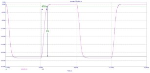

Чтобы не быть голословным по поводу 153уд2/уд6. можно и 2полюсную сложную.50в/мкс .Плохо что ли? от 553уд6 в корпусе дип8.
офф немного наврал . всего 25/0.67=38вольт. Не разгонял сильно

Псокольку абсолютно адекватных моделей 153УД2 нет, двухполюсную коррекцию, и любую коррекцию, сложнее миллеровской, необходимо осознано настраивать в железе. Для этого обязательно сначала надо знать параметры конкретной микросхемы. что запаяна в поделие.
И практиковать приемы безопасного рукоделия. Иначе. прямой путь в Свидетели БелогоДыма или "получили такую парашу, быстро распаяли и закрыли тему" (С)
