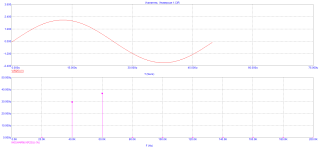

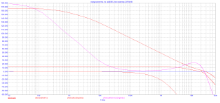

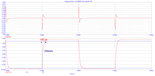

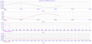

Какие другие параметры ухудшаются? Поконкретнее можно? И да - петлевое всё решает. У Белки спросите, он уже под 300 db накрутил (если не врёт, конечно). А скорость она определяется током выхода УНа и ёмкостью коррекции.
Параметры фазолинейного превзошли?
Кстати насчет моделек. скромные 100дб
    33.9 KB · Просмотры: 91
    53.7 KB · Просмотры: 98
    62.3 KB · Просмотры: 96
    26.7 KB · Просмотры: 77

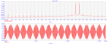

    58.5 KB · Просмотры: 64

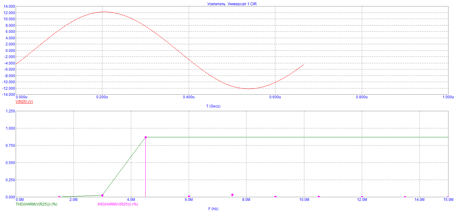

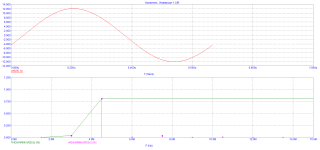

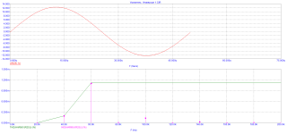

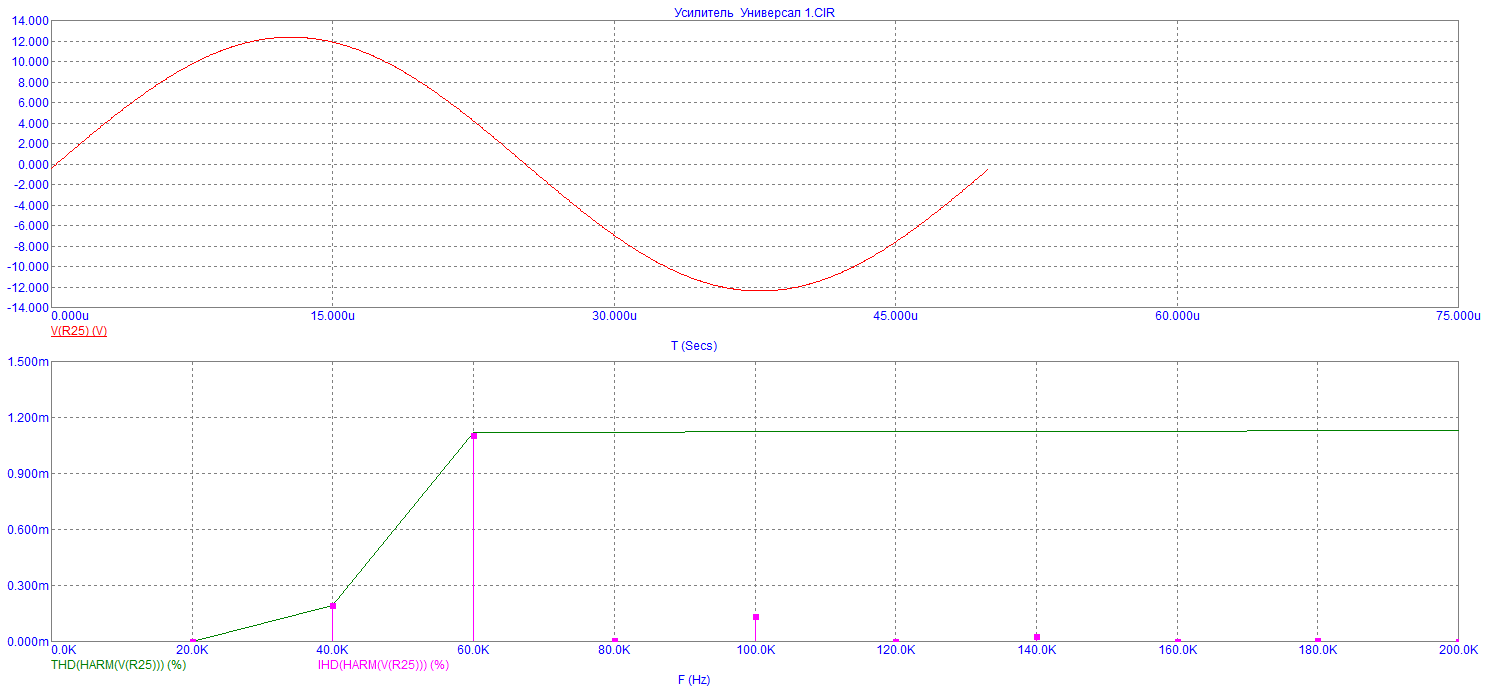

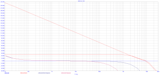

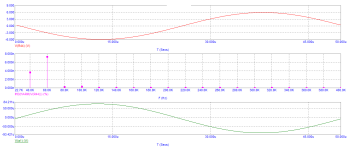

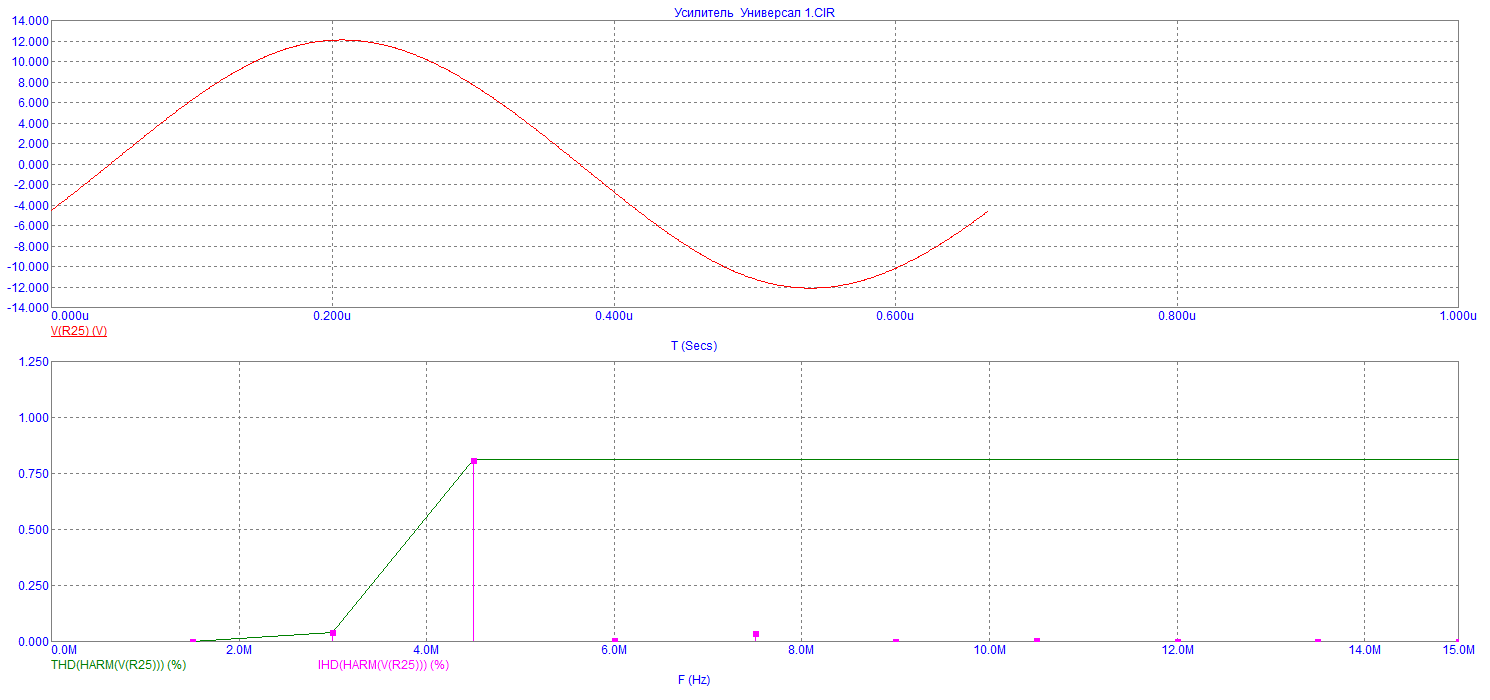

Еще пофлужу.Универсал в безосном включении, ВК оос не охвачен и не имеет местных оос. коррекция оу не меняется. Может служить референсным усилителем при проверке оу на звук и скорость нарастания напряжения.
    25.4 KB · Просмотры: 85
    21.1 KB · Просмотры: 88
    95.4 KB · Просмотры: 108
    24.6 KB · Просмотры: 94
    24.6 KB · Просмотры: 85
    98.1 KB · Просмотры: 111
