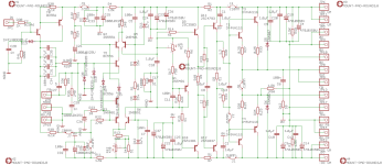

Вариант усилителя с починенным сломанным каскодом.
Токи транзисторов предварительного усиления равны, 6 мА у каждого.
VT2,VT3 без "термических" искажений.
Бета выходных сто, предвыходных двести.
Прирост тока при большем открывании VT5,VT6 естественным образом уходит в базы предвыхода.
Цепи частотной коррекции и звено смещения ВК не приводил.
Естественно, питание +15 В должно быть стабилизировано.
Добавил еще по одному светодиоду, увеличив им ток. Они зеленые.
Если не смущает увеличение транзисторов до дюжины, то между светодиода включаем базы транзисторов ГСТ. Коллекторами в эмиттеры VT6,VT6, эмиттерами на уменьшенные в номинале резисторы, которые 420 Ом по схеме.
Здравствуйте! Эту схему собрал в макетном варианте, всё работает, рисую плату потихоньку

Сделали на плате многие элементы с излишне большими площадками. Зазоры получились крайне маленькие.
В Eagle не совсем удобно это делать программно (через Drc). Лучше открыть библиотеку, сделать копии нужных элементов для проекта в отдельную библиотеку проекта и поправить в ней площадки и сверление. Это лучше и не так сложно. После 2-3 корпусов очень быстро получается.
Поправлять в стандартной библиотеке не рекомендую, будут проблемы со сверлением при дальнейших заказах на фабрику.

Правильно всё сказали, но не совсем согласен, зазоры маленькие но в мои возможности укладываюсь, плату делаю под себя (в размеры радиатора уложиться) и библиотеки правлю что бы не заморачиваться, сам лут делаю и под это библиотеки правлю. Но если эта схема интересна плату доработаю, а как разводка? Односторонка под лут, ОС и слаботочная земля витой парой, можно землю и перемкнуть или резистор, силовая земля почти звездой, конденсаторы по питанию можно разные чуток всё подвигать

Но где то пусто, а где то элементы друг на друга наехали. С такими зазорами при ЛУТ придётся вручную кое-где их править. Смысл?
На шелкографии номиналы лишние. Лучше слой отключать при печати и выкладывая на обозрение, каша из надписей получается. При монтаже. лучше смотреть номиналы распечатав экспликацию на отдельном листочке.

Лучше и правильно ставить конденсаторы на шины питания вот так.
Ток не должен мимо конденсатора сквозняком лететь.

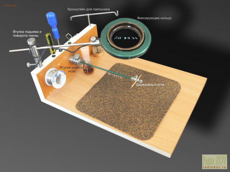

Линза это половина дела. Сделайте что то похожее сами. Как только такой столик я сделал - работа стала в удовольствие. Сейчас кроме пайки, все мелкие работы делаю с линзой. Руки не заняты, свет яркий и удобный.
вы не набираете припой на жало?
Меньше чем обычно, чуть-чуть, но флюса не жалею. Паяю чуток перегретым паяльником (ЛАТРом регулирую).
Флюс на нитре сделал из-за необходимости, надо было срочно паять, а флюс жидкий закончился. Набодяжил с 647. Думал будет "вонять". Ничего подобного, запаха вообще нет. Да и расход за целый день пайки меньше 1гр - вонять нечему. Жена маникюр делает, вот то воняет, раз 1000 больше. Да и флюс на нитре работает лучше чем на спирту, пайка лучше, как с активным получается. Сейчас только на нитре делаю.
Вся прелесть столика, что игла (зубочистка) прижимает плотно деталь к плате. Выставил, иглой-шилом подправил красоту и пайка без проблем.
