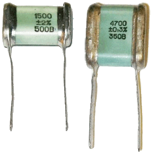

Если ёмкость не большая, то есть ещё лучше - слюда (индийская) миниатюрная, КСО - габаритная (не перегреть, пиз...а ей сразу)

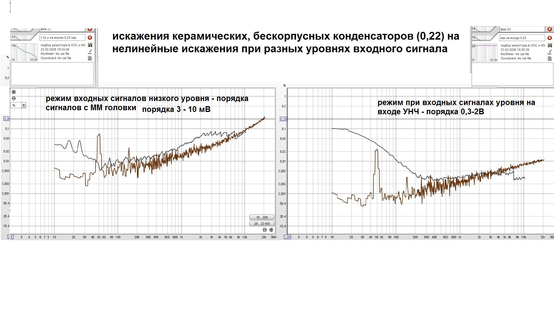

Между прочем, в активных фильтрах на ОУ можно спокойно применять смд керамику с NPO диэлектриком. Можно даже Х7R. искажения в керамике зависят от величины тока, а так как ток в активных фильтрах мизерный то и искажения в итоге от керамики мизерные.

Всё зависит от уровня THD который мы считаем допустимым. А то аудифилия часто подвержена перекосам, гоняются в ЦАПах за четырьмя нулями после запятой, что бы к этому ЦАПу подключить однотактный ламповый усилитель с искажениями 5%....

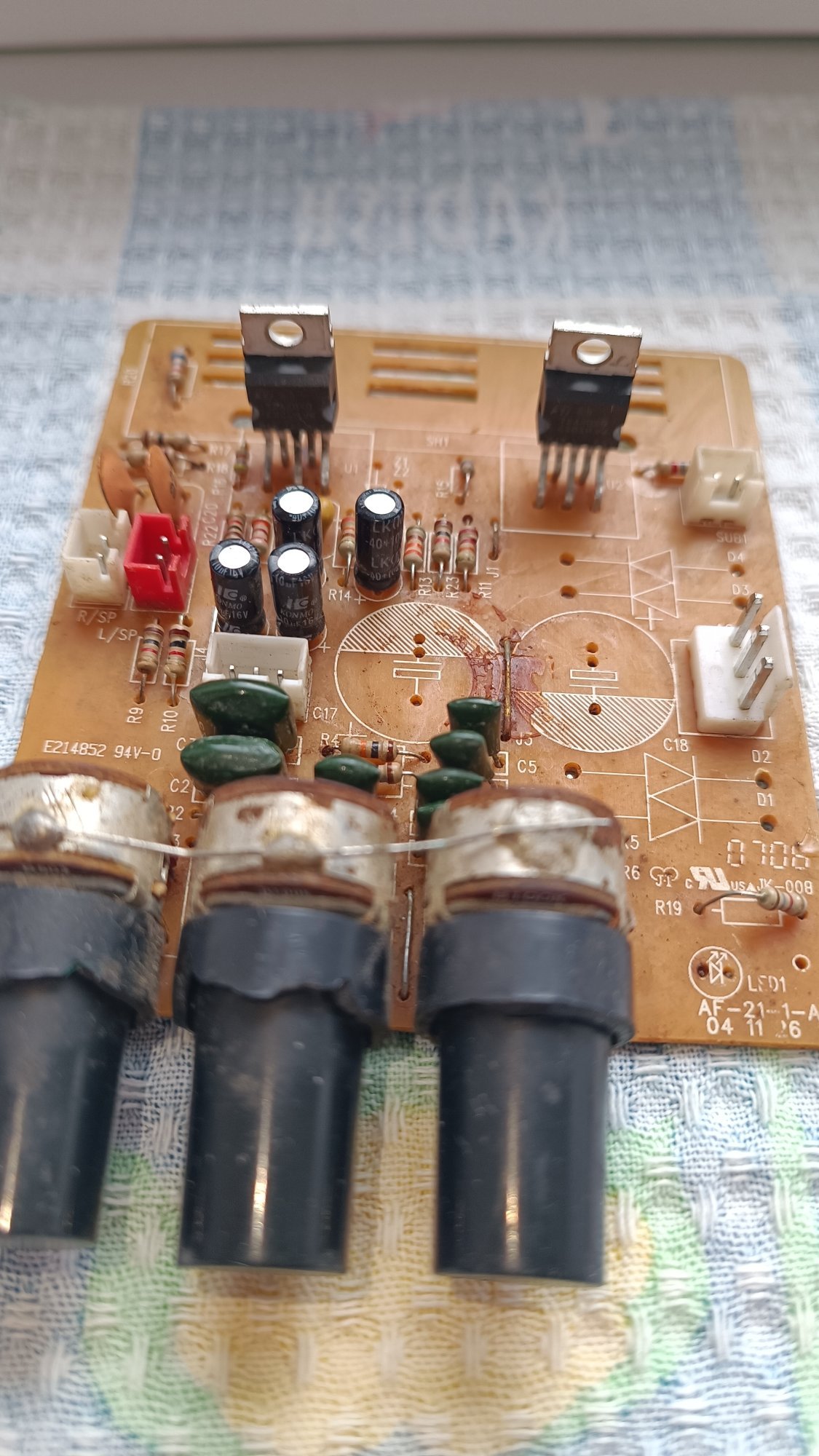

Вопрос с подвохом скажу я Вам, ну допустим 7.92 у.е. за всё. Просто хочу выяснить какие оптимально взять конденсаторы (количество и ассортимент номиналов) по соотношению цена/качество для таких вот разовых тестовых проектов:
Тут эти Y5V прилично ловят наводку если использовать схему без экрана, и это при том, что питание разведено перпендикулярно сигнальным цепям.

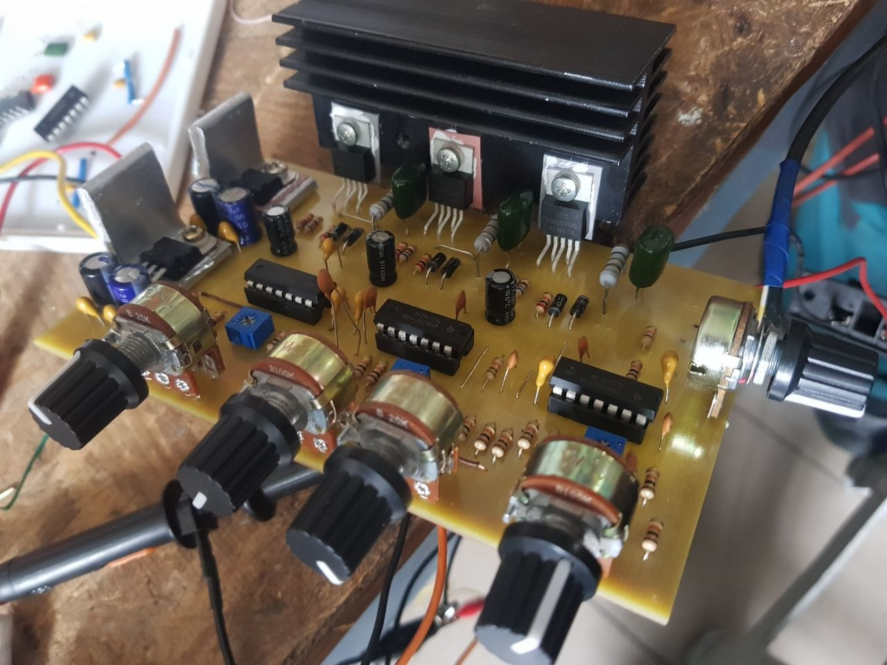

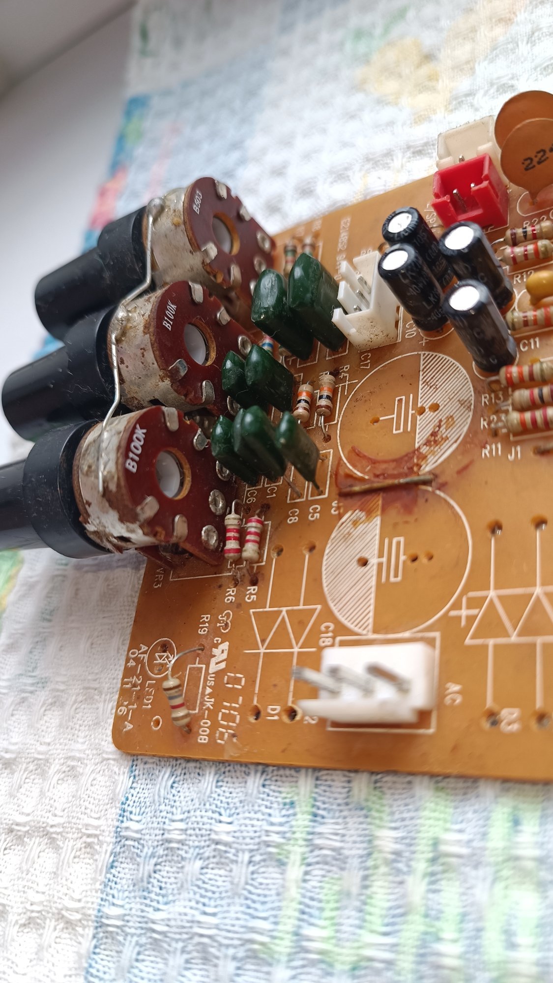

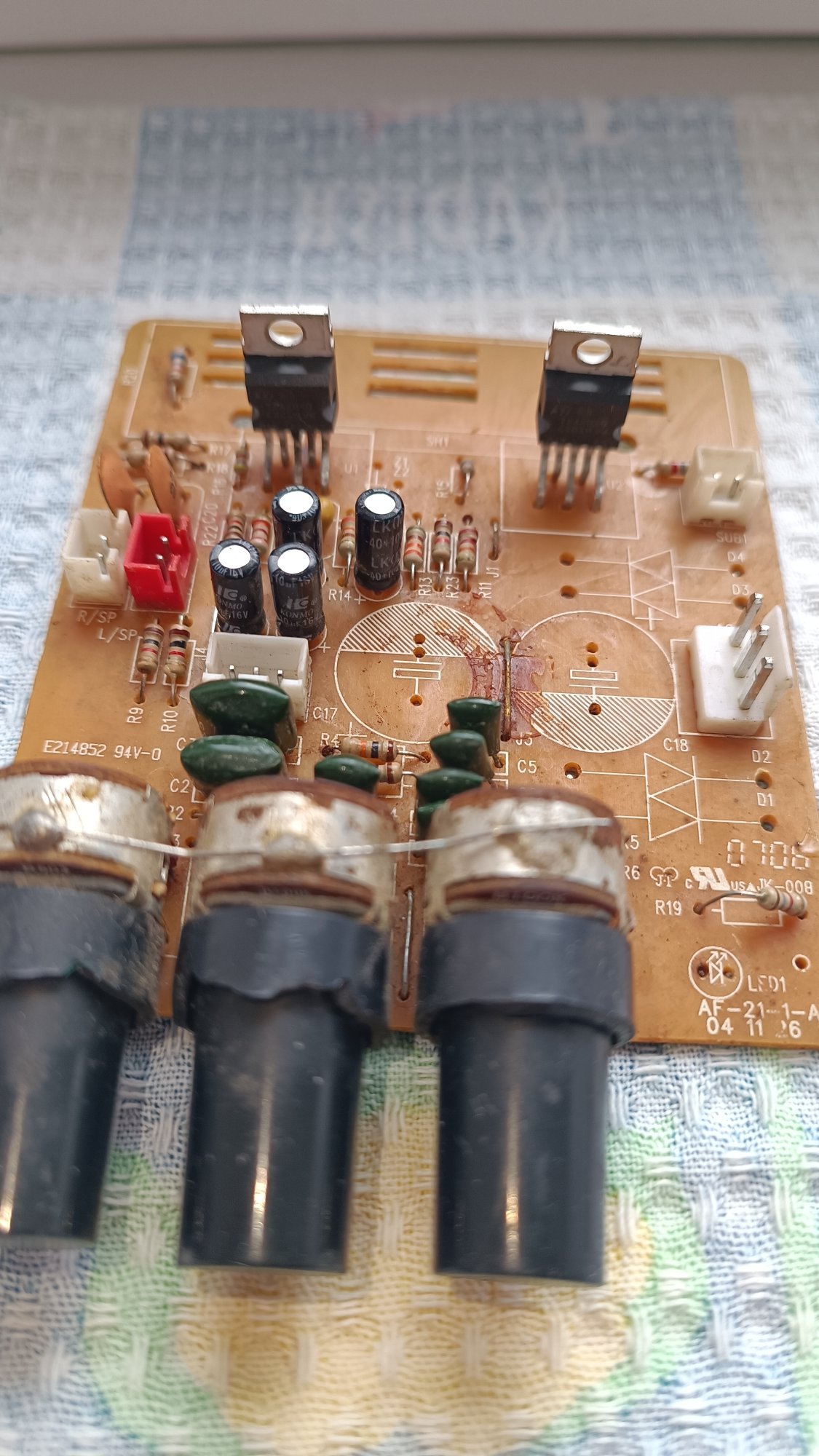

Может не правильно понял вопрос ,но думаю что типа этого
    314.4 KB · Просмотры: 23
    331.9 KB · Просмотры: 25
Еще раз, тип конденсатора и ловля наводок не имеют никакой связи между собой. Плохая разводка - да, может играть роль, если совсем плохая. Я не знаю, что у вас за плата, но по фотке видно, что и малосигнальные и сильносигнальные цепи соседствуют рядом. Что и куда у вас там наводится, тоже непонятно.
Если хотите реальной помощи, вам придется выложить сюда на форум вашу схему и вашу разводку, а также рассказать, какой вид наводки вас беспокоит. В противном случае будет одна болталогия. Если вы настойчиво продолжаете верить в существование чудо-конденсаторов, которые не ловят наводку, что ж, как говорится вольному воля. Но так можно зайти достаточно далеко, вплоть до предохранителей из чистого золота.
Ну и напоследок. Если это у вас какой-то активный кроссовер на 3 полосы вкупе с усилителями мощности, то ваши конденсаторы совсем негодящие, но не по причине наводок, а потому что это очень плохая керамика. Могут быть большие нелинейные искажения.
Ну да, у вас пленочные конденсаторы. С точки зрения нелинейщины, все корректно.

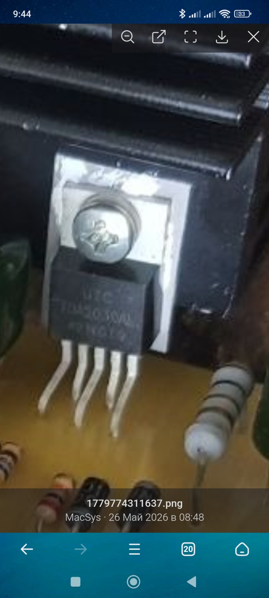

Кстати, ящики от Свен 5+1 - по дешману (1000р) и быстро в реализацию "Активные АС" выйти можно (ящик, радиатор, тор 100ватт, остальное выбросил, там брать не чего)
Могут и "левые" TDA стоять и тогда уж точно пофиг какие там конденсаторы.

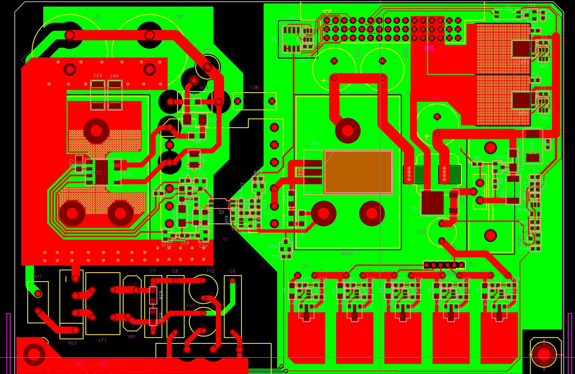

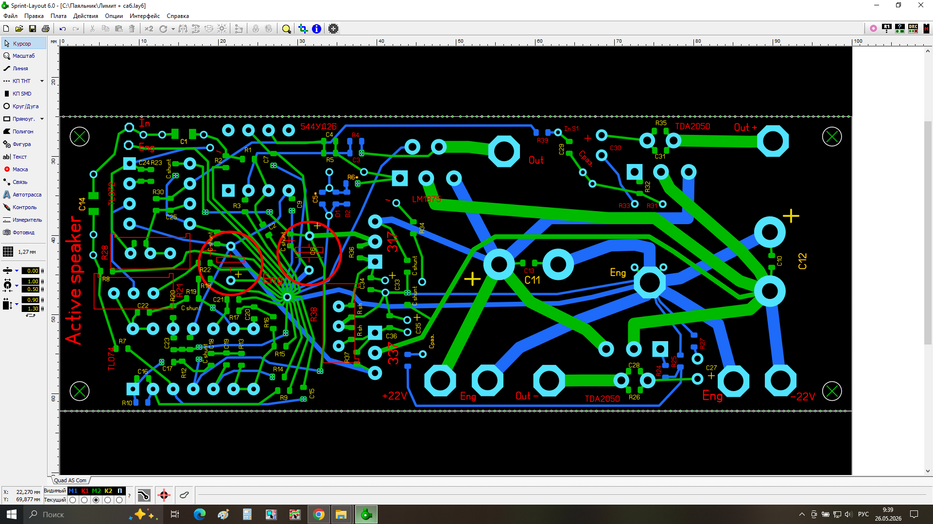

Lyuber, вы уж простите меня, но ваша разводка далеко не лучший пример для подражания. Ну просто о-о-очень длинные проводники. Для хорошей разводки чрезвычайно важна компоновка деталей на плате. У вас детали расположены очень неоптимально.
Что касается работоспособности, то да, и ваша плата может быть вполне работоспособна. Звуковые частоты очень невелики и многое прощают. Что касается наводок, то такие "пауки с паутинами", как у вас, действительно могут приводить к различного рода паразитным связям. Не факт, но могут. Самое интересное, что предугадать, где засел "паразит", в таких паутинах, гораздо сложнее, чем сразу развести нормально. Как развести нормально? В двух словах этого не скажешь. Могу сказать одно. Надо компоновать детали так, чтобы длина соединительных проводников была минимальна. Многие начинающие разводят так... Сначала расположат детали на плате, а потом начинают соединять их проводниками и детали уже никуда не двигают. Это неправильно. Т. е. это может быть правильно, но при наличии некоторых условий, как то, наличие очень большого опыта, применение многослойных плат вкупе с BGA компонентами и т. д. Для начинающих процесс разводки и компоновки деталей должен быть одновременным. Типа, крутишь, вертишь детали по плате, двигаешь их туда-сюда, до тех пор, пока не получится все с минимальной длиной проводников. Этот процесс можно повторять много раз до достижения лучшего результата.
Потом, вот у вас земляные проводники тянутся с разных сторон платы, чтобы быть соединенными в одной точке. С одной стороны это правильно, а с другой нет. Длинный проводник - это большая индуктивность. И если с точки зрения полезного НЧ сигнала это простительно, то с точки зрения возникновения паразитных возбуждений, это плохо. Например, блокировочный конденсатор по питанию должен быть подсоединен к микросхеме максимально короткими проводниками, ну и т. д. При двухсторонней разводке надо шире использовать полигоны. У них малая индуктивность и вообще низкий импеданс.
пп 100х25мм, там же БП "сидит" и литы.
покажите мне, как у Вас с длинной дорожек или у кого меньше видели?
Хеннесси хочу, соседу за чистку дороги зимой обещал проставиться.

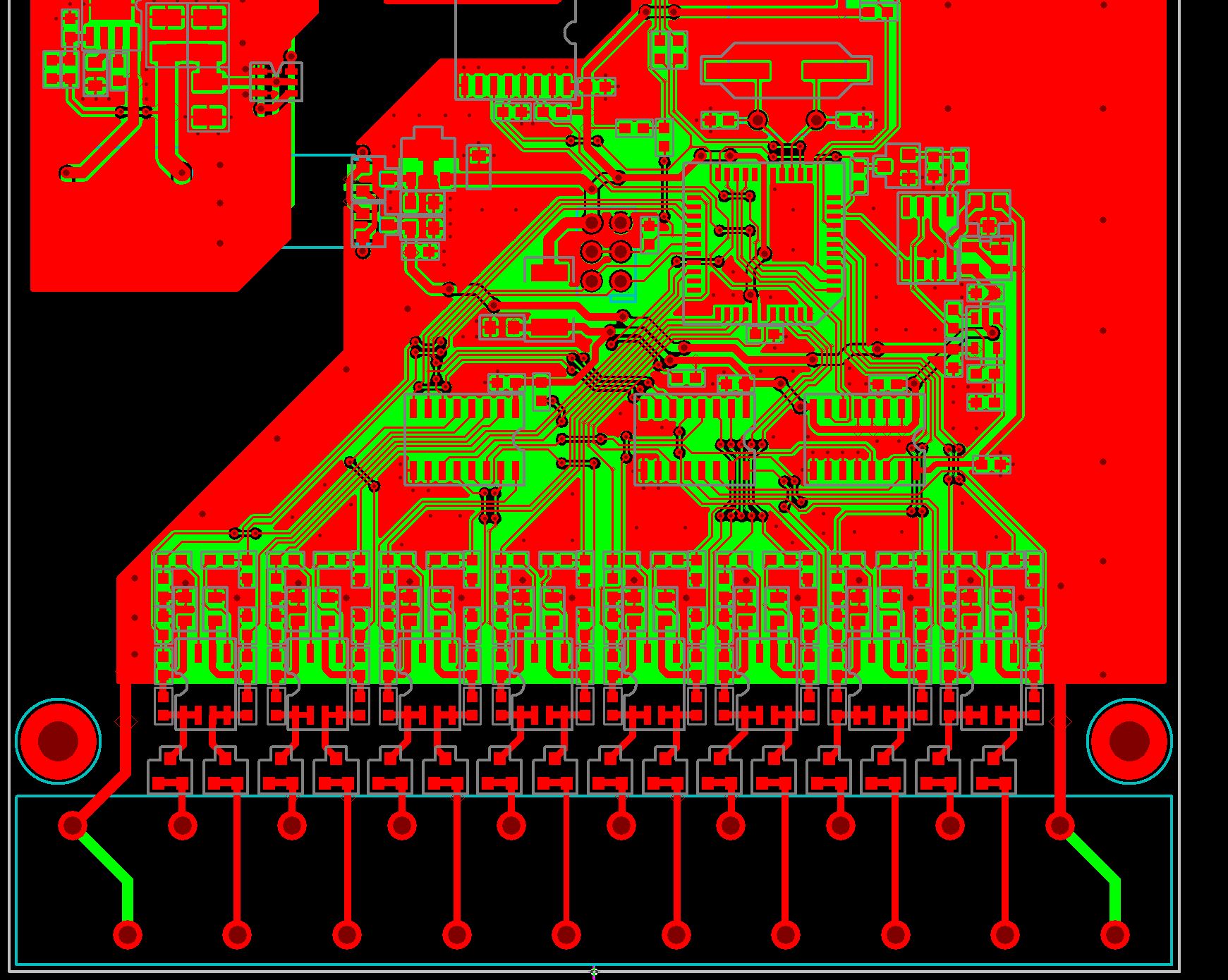

Lyuber, вы простите, я не собирался вас в чем-то упрекнуть. Вам не надо защищаться. Просто дал пару советов.

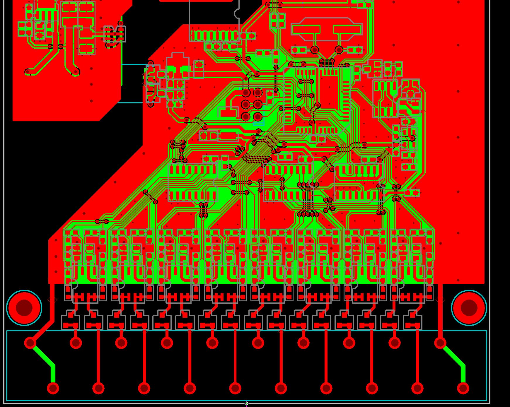

Я развел и развожу до сих пор п/п по долгу службы, как говорится. Опыт достаточно большой. Вот навскидку мои двухсторонние разводки. На рабочем столе лежат. Обратите внимание на наличие полигонов.

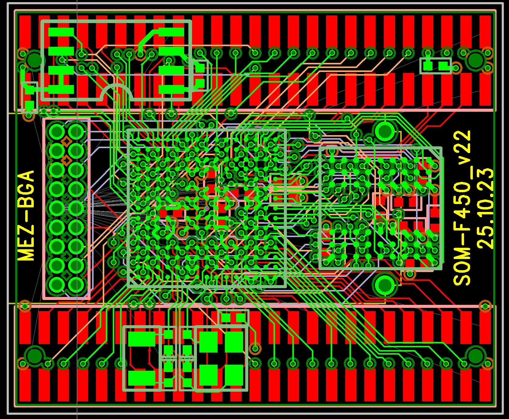

Конечно, где-то от длинных проводников не уйти. Например, при использовании современных процессоров в BGA корпусах. Но тогда делают многослойки, где целые слои отводятся под полигоны с землей и питанием. Так называемый стек.
Вот моя платка на 8-и слоях. Полигоны прогашены, иначе ничего не будет видно. Это махонькая платка, но на ней почти целый компьютер...

Речь не об усилении дорог, а об их импедансе. Импеданс дороги уменьшается с увеличением ее ширины (индуктивный характер) и полигоном под ней (емкостной характер).
Ну и конечно, если вы и сами все знаете и вас все устраивает в ваших разводках, я не вправе вас учить. Но если будут проблемы, обращайтесь.
