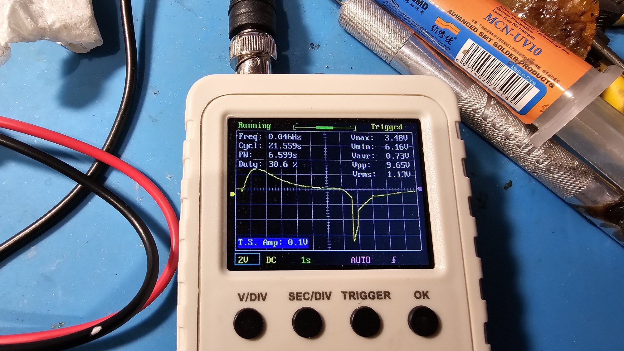

На этапах предварительного тестирования, я даже постоянку подсовывал сам в сигнал и оно даже как-то отрабатывало наличие постоянной составляющей в сигнале. Потом, когда я уже начал подключать фильтры - ну вот как раз те самые, которые ФНЧ и ФВЧ, а середина вычитанием. В какой-то момент, вот что-то там с чем-то не сдружилось и в НЧ части начали дико скакать НЧ головы. Без фильтров, прямо со звуковухи всё чётко, а через фильтры что-то как-то не так... Разделил я, по итогу, фильтры и усилки конденсаторами и всё сразу попустило. Все свои следующие поделки я уже делал с К73-17 разделительными и все эти увещевания по поводу влияния этих конденсаторов на звук просто оставлял без внимания.

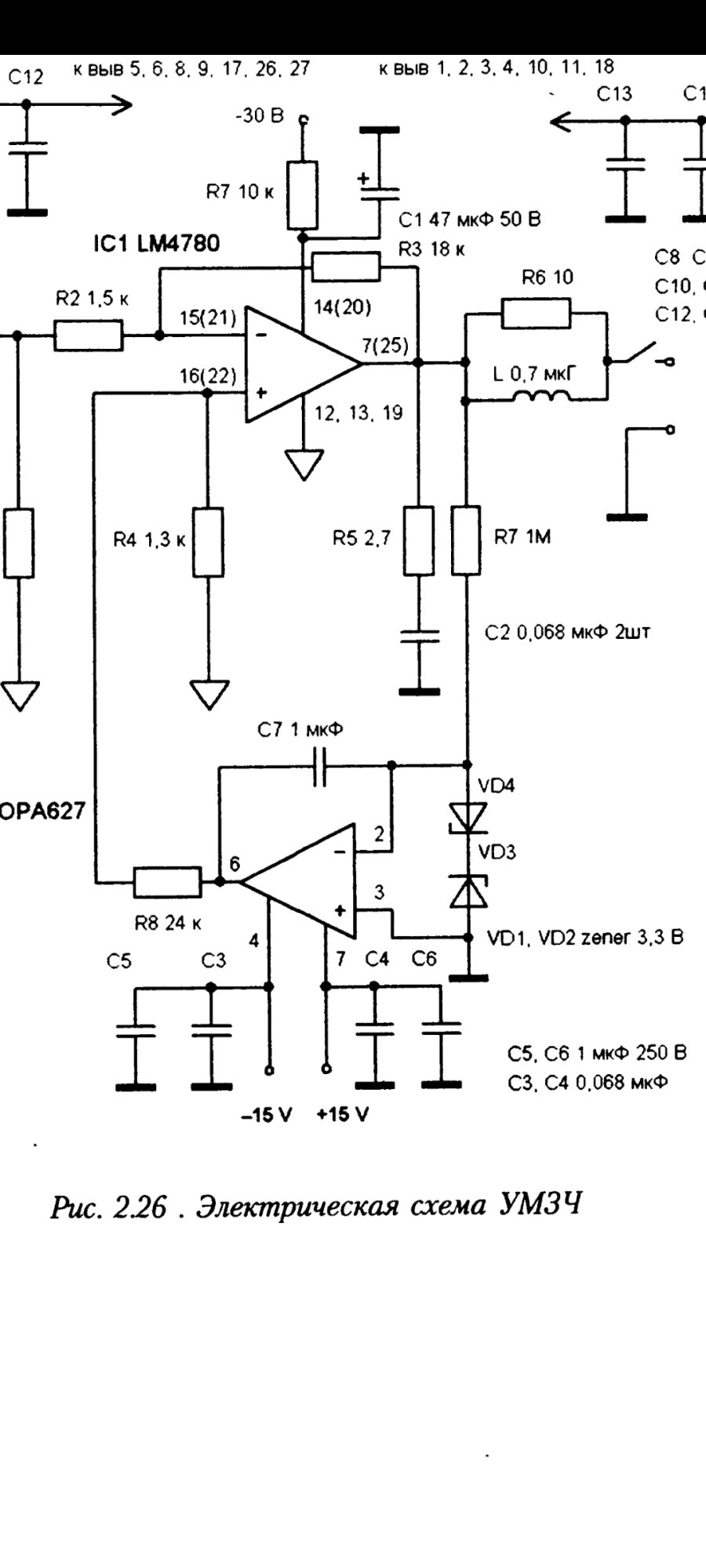

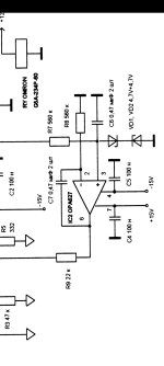

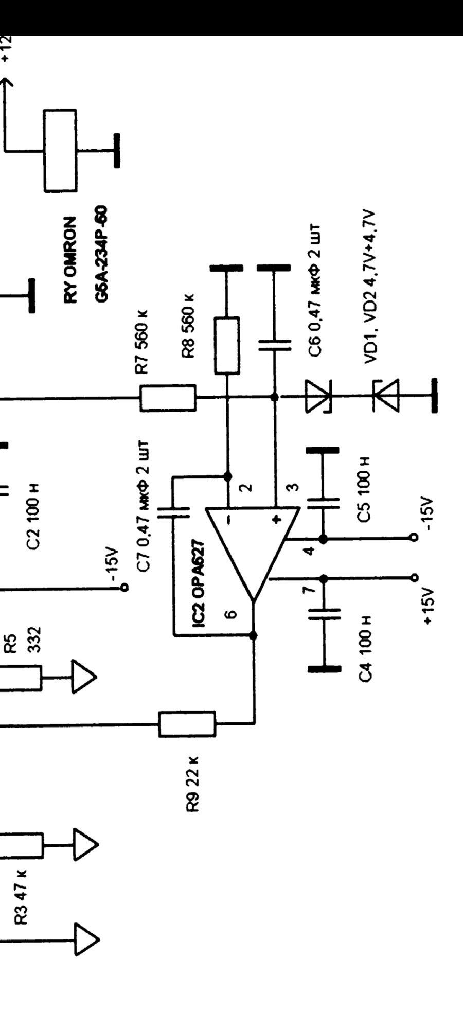

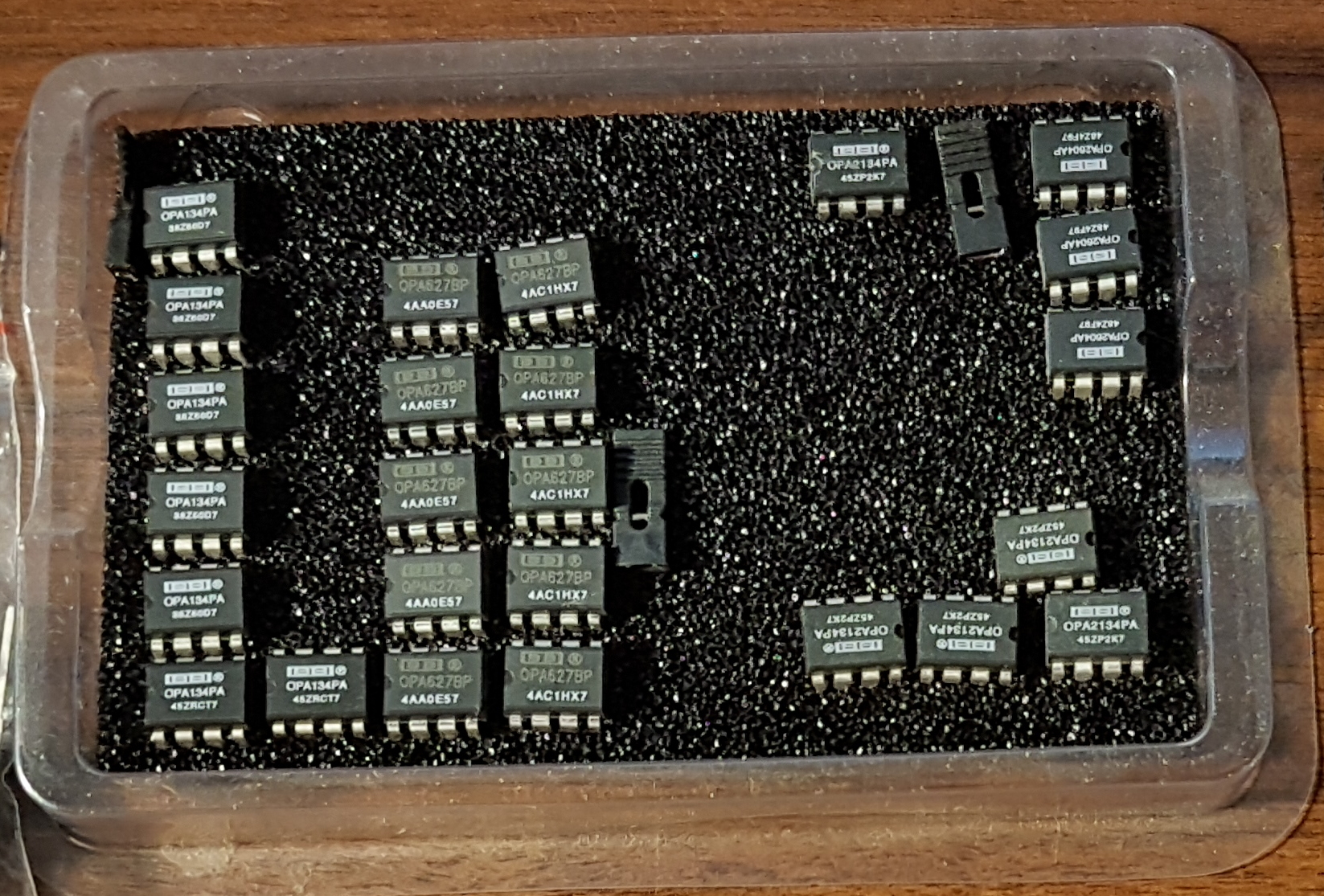

Вот смотрел и внимательно читал сей пост...
Возникли сомнения и вопросы :
1. сильно подозрительная маркировка OPA 2134, на весь корпус микры накатка белыми символами ,похожа на левак.
Обычно название сильно темнее и выграверовано, и надпись заметно меньше!;
2. Схема интегратора на них подозрительна, обычно не диоды стоят , а стабилитроны, причём в встречном включении

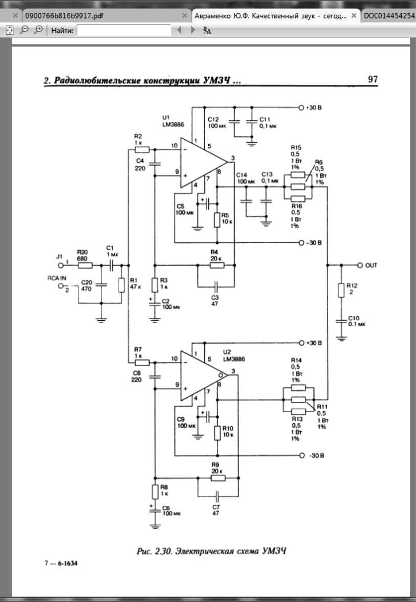

Или вот эта.
  • Screenshot_2025-10-03-23-42-58-494_ru.androidtools.djvureaderdocviewer.jpg
    109.9 KB · Просмотры: 119
  • Screenshot_2025-10-03-23-43-25-306_ru.androidtools.djvureaderdocviewer.jpg
    123.9 KB · Просмотры: 105
Книжка.
  • Screenshot_2025-10-03-23-39-05-228_ru.androidtools.djvureaderdocviewer.jpg
    176.7 KB · Просмотры: 138
Это всё семплы ещё с тех времён начала 00х, когда TI и AD их относительно свободно рассылали обычным смертным.
Тёмное название на OPA627 у меня, а OPA2134 и OPA2604 - белым.
Честно признаюсь - я понятия не имею как оно работает и какая правильная схема. Повторюсь, мне на вегалабе дали, я просто прилепил. Оно даже как-то работает. Ну точнее как - лежит красиво в столе _hm_ Для себя вывод сделал - что нафиг ненужно оно мне, проще кондёр поставить.

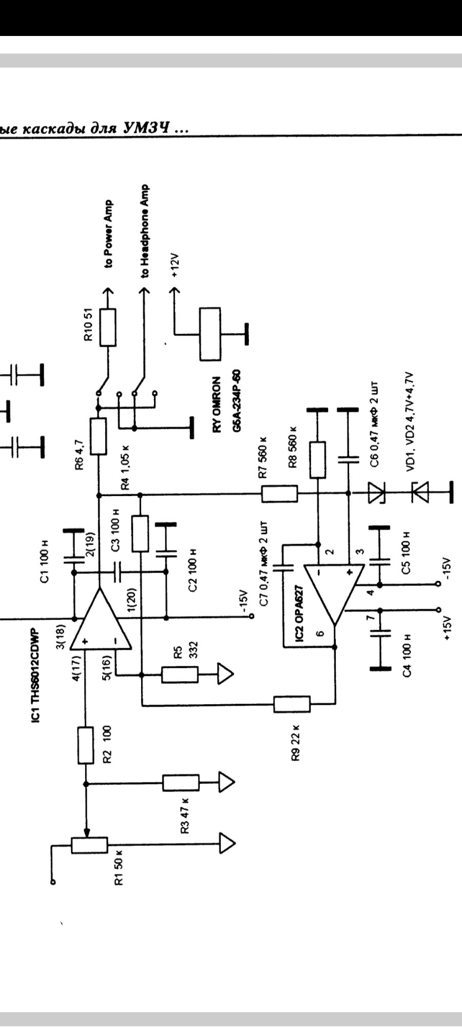

Буфер на THS6012 делал не раз, с разными микрухами в интеграторах.
Схема и THS мне очень зашли, была бы возможность сделал и сейчас.

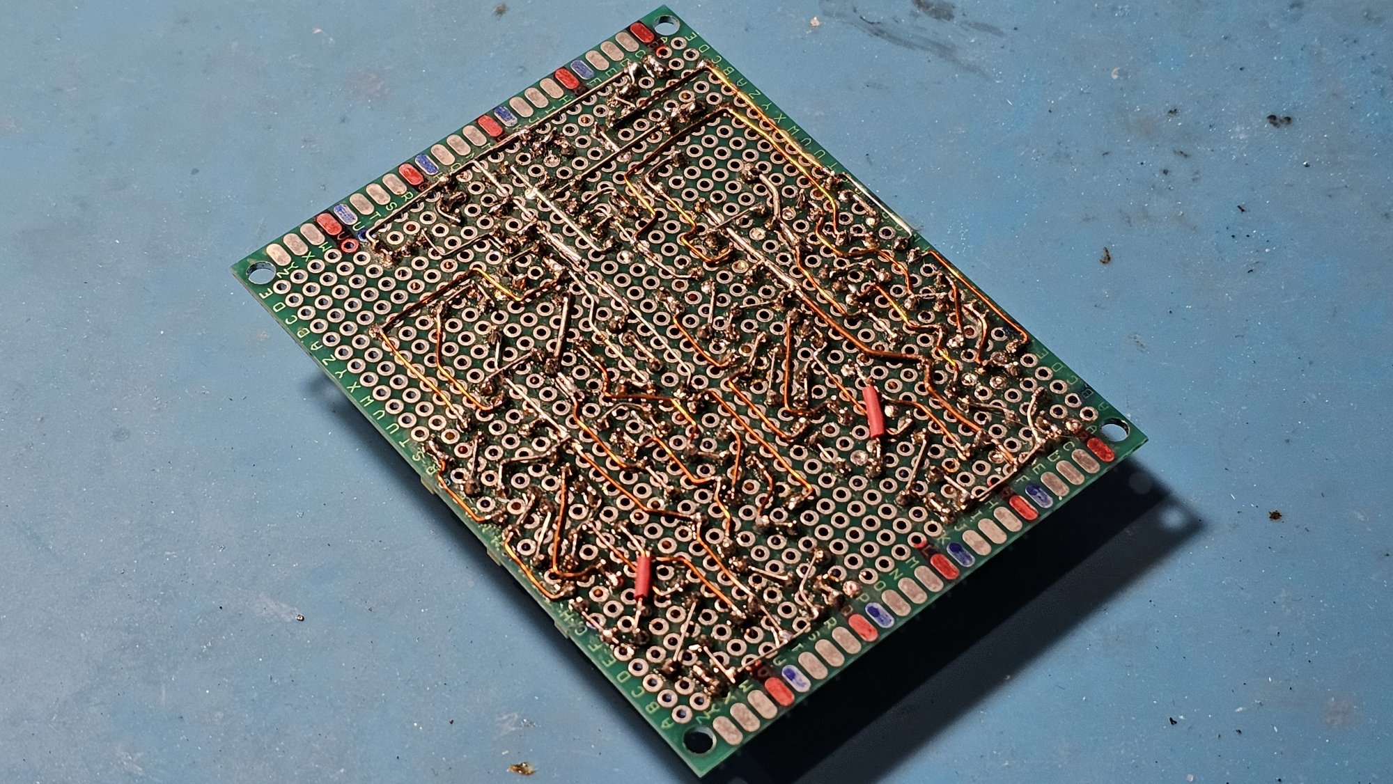

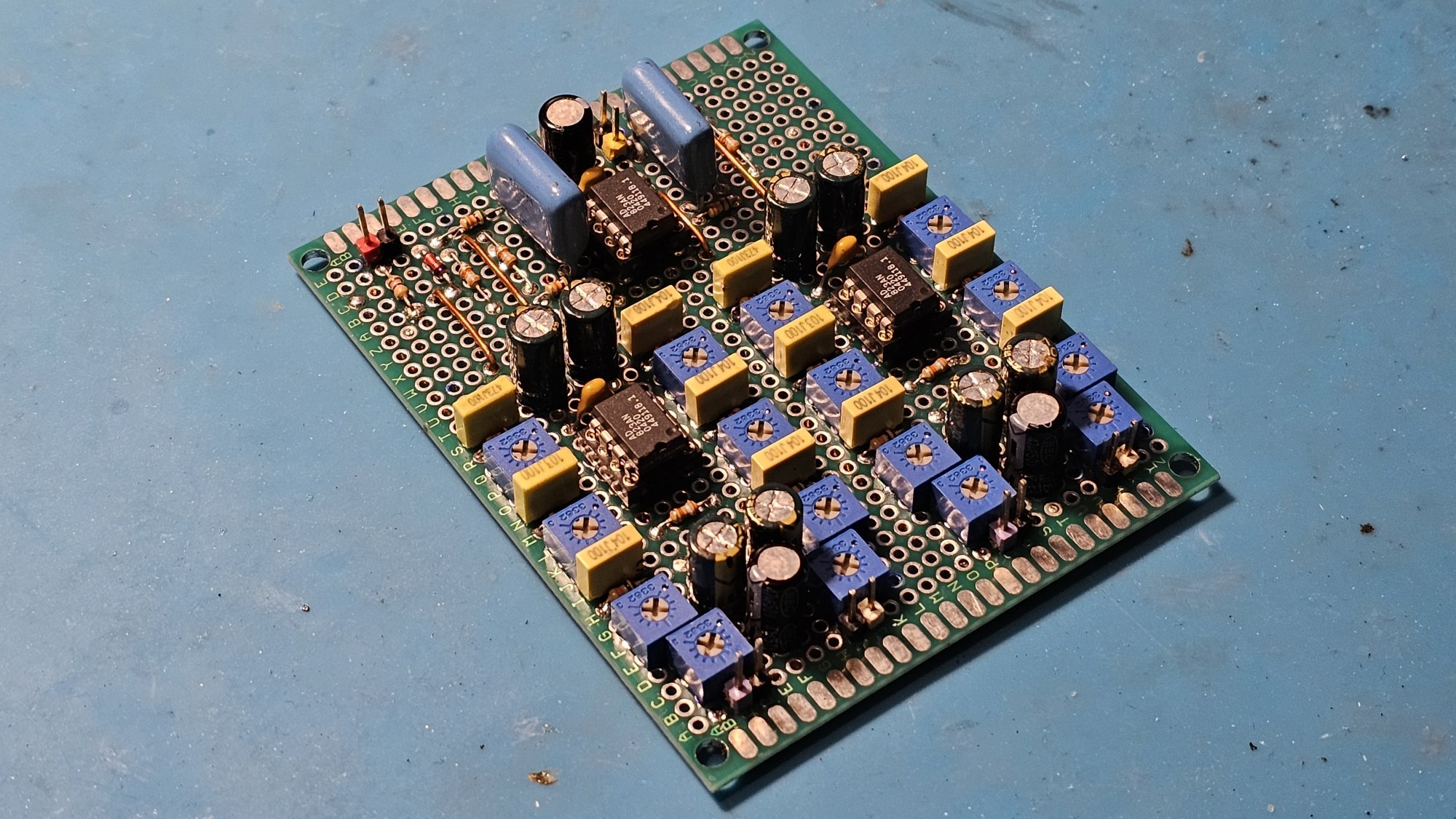

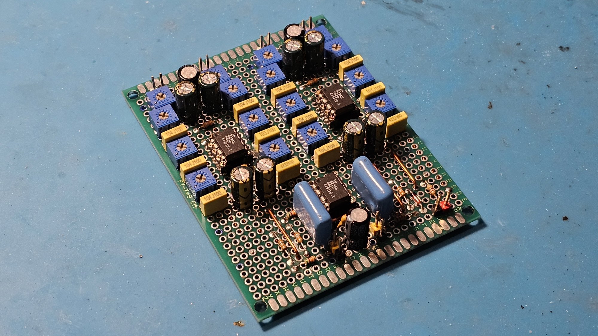

Ох как-то мне раньше проще подобные поделки давались в плане пайки! При этом я не загонял схемы в пикад, предварительно не крутил их и не расставлял элементы для красоты. А тут, вроде бы всё просто на картинке, но что-то я почти неделю паял эту несчастную платку:
А ещё прикол в том, что я в пикаде то плату нарисовал, а в реальности дырдочки то на макетке неправильно посчитал - пришлось ещё раз перерисовывать. Хорошо что предварительно решил все элементы расставить.

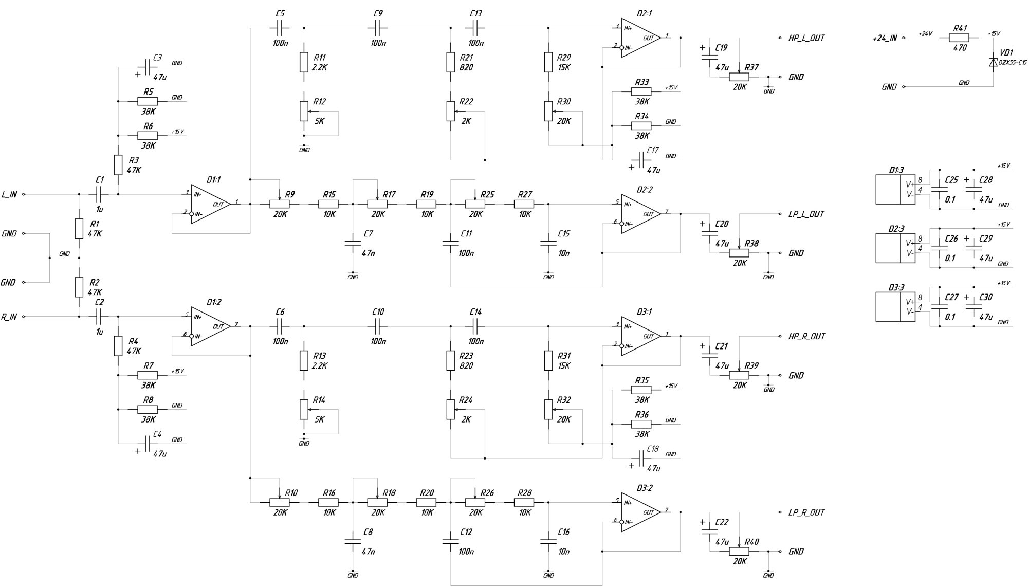

Окончательная схема у меня вот такая:

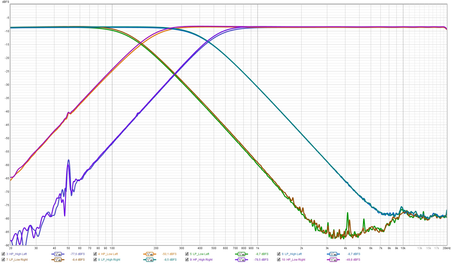

Ну и беглое измерение АЧХ встроенной звуковухой:

Ну, наверное, с однополярным питанием и подсовыванием постоянки в сигнал этого следовало и ожидать... Ну или какие-то из конденсаторов, типа в питании ОУ, поменьше поставить? Или не париться ибо всё это чуть ли не спустя 10 секунд после выключения происходит.

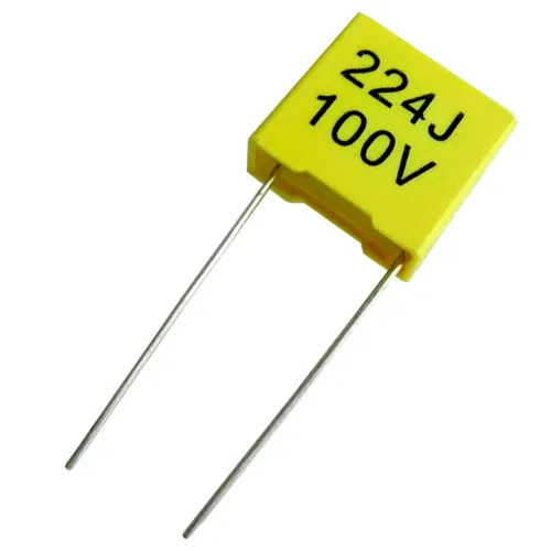

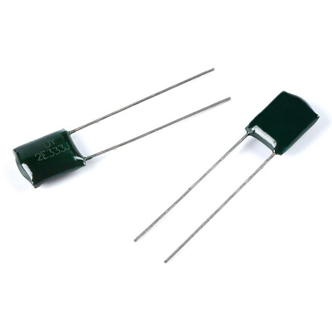

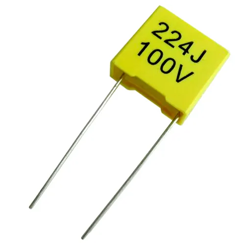

Вопрос, кто-то использовал полистирольные конденсаторы в сигнальных цепях?
При плотной компоновке не будет ли эффекта взаимного влияния (помех)?

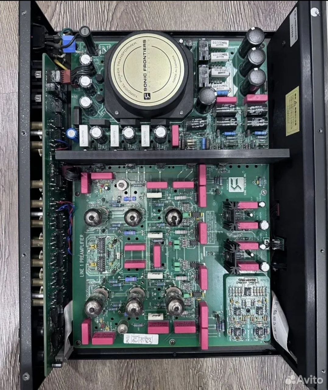

Решил собрать очередной фильтр активный, а в наличии нет пропиленовых
То шо на картинке не стирол. Лав-сан-с.
шо лавсан шо полистирол ониж плёношные.все говорят надо плёнку ставить. а вот в искусстве смехотехники ХиХ всё время нахваливали майларовые кондёры.
И все-таки... если уж делать активный кроссовер, и предпочитаете аналоговый, то лучшее, что придумано, это субтрактивный кроссовер. Основанный на вычитании. Формируется одна частотная полоса, а вторая получается за счет вычитания этой сформированной полосы из исходного сигнала. Схем в сети полно. Чем лучше? С фазами у этого кроссовера хорошо. Я перед тем как окончательно перейти на DSP, тоже пытался делать разные кроссоверы, и субтрактивные мне понравились больше. Но у всех этих кроссоверов, есть одна беда - отсутствие гибкости. Кроссоверы осуществляют только разделение полос. Но часто требуется подровнять АЧХ или еще что-то скорректировать в узких полосах или на определенных частотах. А где-то и фазы надо подровнять, а то и задержки временные ввести. А как? Надо накручивать дополнительные детали, а то и целые каскады, не предусмотренные в вашей разведенной плате. Я недолго мучился прежде чем понять, что нехрен время терять на этой белиберде. Каждый динамик и каждая колонка уникальны по своей сущности, а посему кроссовер должен быть универсальным! Чтобы ничего не меняя аппаратно он подходил бы к любой колонке! Это очень полезное и удобное свойство я нашел в кроссовере на DSP. Ничего лучшего пока не нашел.

Неужели вы и правда думаете, что от типа пленки у вас поменяется звук? Главное, не заморачиваться по этому поводу, тогда разницы не будет. А если будете заморачиваться, то обязательно услышите разницу!!! Вам как больше нравится?
Будет влияние, но оно зависит от уровня тока который протекает через ёмкость и уровня внешнего ЭМИ, ну и само собой схемы включения этого конденсатора. Я на таких конденсаторах делал активный фазолинейный фильтр четвёртого порядка. При измерениях при касании пальца к конденсатору я мог навести помеху которую видно на спектроанализаторе. Без касания пальцев к конденсатору я эту помеху не видел.
Строго говоря все компоненты эл. цепи подвержены влиянию ЭМИ, но в конечном итоге весь вопрос в том, ниже или выше порога слышимости результат этого влияния.
поменяется звук?
А по аватарке я прям так сильно похож на того кто слушает предохранители с проводами?
Я спросил про тип диэлектрика конденсатора CL11, и всякого рода паразитные моменты вызванные плотным монтажом конденсаторов друг к другу. Может кто сталкивался, что на ровном месте может начаться автогенерация.
Вот как не старался, не выходит развести печатную плату с односторонним монтажом так, что бы исключить взаимное влияние элементов.
В нашем случае намного легче и быстрее собрать схему и провести измерения, чем гадать на кофейной гуще, заведётся или не заведётся схема.

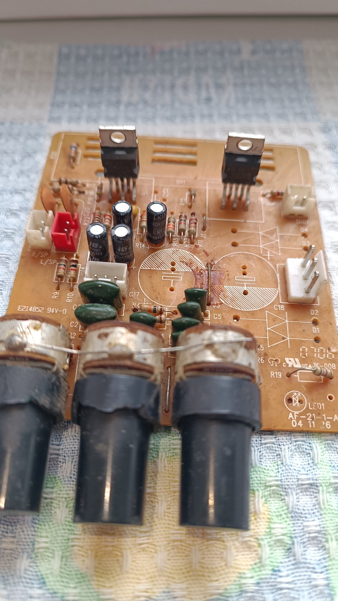

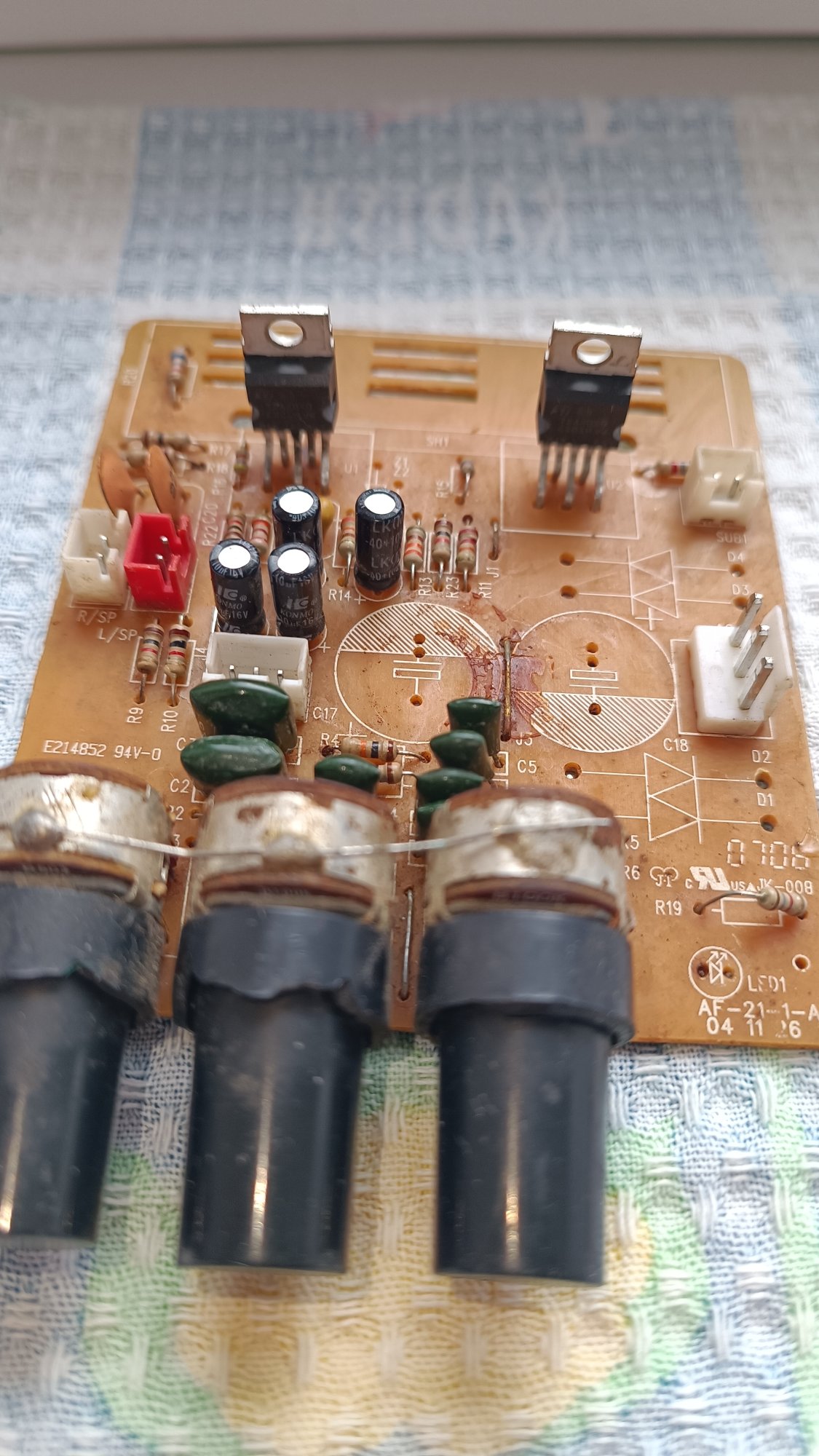

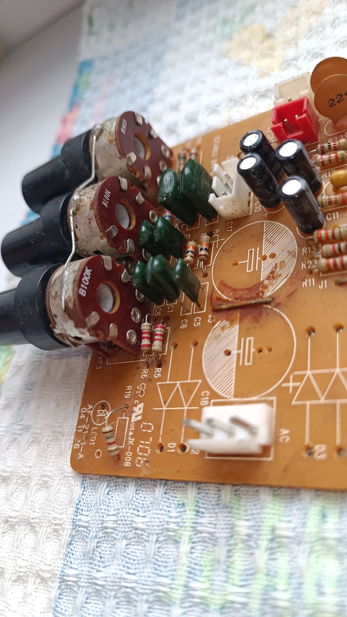

Всё зависит от амбиций слушателя. Неделю тому один чел с гаража усякый непотриб выкидывал, отдал мне " плюшки с детальками "....
Вот там эти кондёрчики в тембрах.

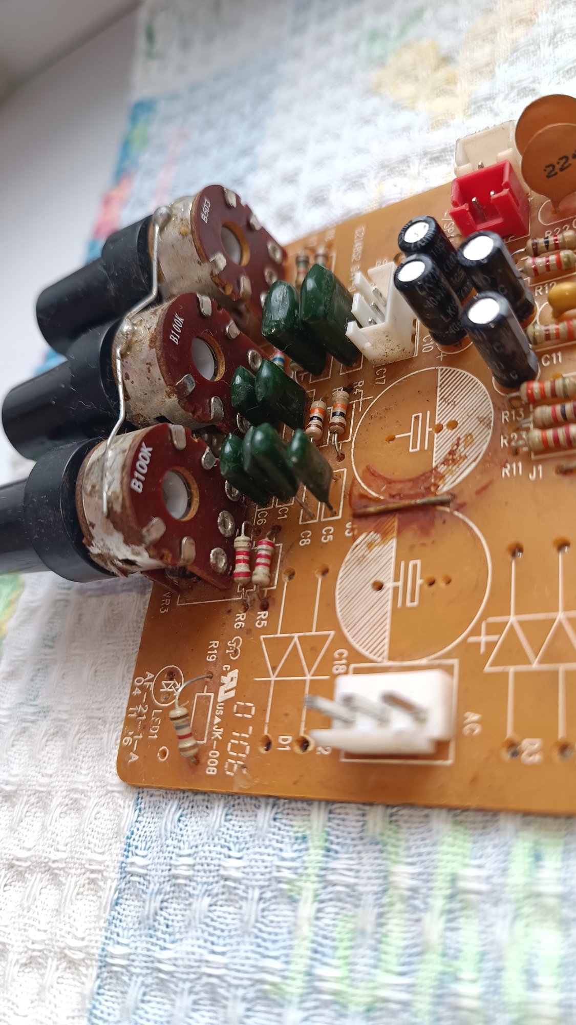

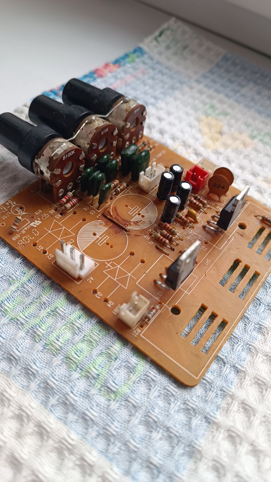

Стрельнула одна TDA2050 ( ножки чёрные ), начали комплектуху с платы снимать, лень микру сыскать.
    314.4 KB · Просмотры: 53
    331.9 KB · Просмотры: 47
    356.2 KB · Просмотры: 44
Пост 71.
Жалею, на базаре недавно плату торговали с усилителя, там крутая микра по выходу, плата нулевая, не подумал, зачем оно мне. А зря.
Вот, зря...
Эту и забрал из- за ориджинальной 50- ки и переменников сдвоенных 2х 100 кил ( 2 шт. ) и одного 50 х2 !
Сейчас увидел на фото ( если увеличить ), видно у левой микры 3 и 4 ножки подкопчены.

Смотрите, тут такое дело. Представим, что ваши конденсаторы не имеют экранов, а реальные конденсаторы их действительно не имеют. Значит, если вы поставите два конденсатора рядом, то между ними будет связь, ЕМКОСТНАЯ. Но эта емкость, которую еще называют монтажной не превышает единиц пФ. Это очень маленькая емкость, чтобы оказывать какое-то заметное влияние в большинстве схем. Но действительно, могут быть какие-то специфические схемы, где это влияние может быть ощутимым. Здесь уже все в руках разработчика. В общем случае, емкостное влияние тем меньше, чем ниже импедансы. Это факт.
Но я не думаю, что в вашем случае при построении активных фильтров будет какое-то влияние этих монтажных емкостей. Все-таки звуковые частоты достаточно низкие, чтобы единицы пФ как-то повлияли. Что касается автогенерации, то надо соблюсти несколько условий, чтобы она возникла. Есть общие принципы монтажа. Например не располагать детали, относящиеся ко входу, близко к выходным цепям. Но опять же маловероятно возникновение генерации на звуковых частотах. Мне кажется вы сильно перестраховываетесь. Тут точного расчета не существует. Все приходит с опытом. Я, за свою трудовую деятельность разработал и развел многие сотни разных плат, и большинство на достачно высокие частоты. С такими паразитными явлениями практически не сталкивался.

Лавсан, полиэстер, терефталат, кагбэ то же самое.... Пропилен- полиолефины. Поликарбонат- трудно сказать, шо такое.Поликонденсат какой-нить...
Есть программы - проверка искажений займет 2 сек.
майлар - это просто торговая марка для ПЭТ - полиэтилен терефталат. Точно так же, как и каптон - это просто полиимид, а лавсан - полиэстер.
От типа плёнки (диэлектрика) будет меняться звук, но только на "высоком уровне мощности" (на самом деле при высоких напряжениях сигнала) – так думают так называемые "плëночники" – любители выслушивать конденсаторы...
