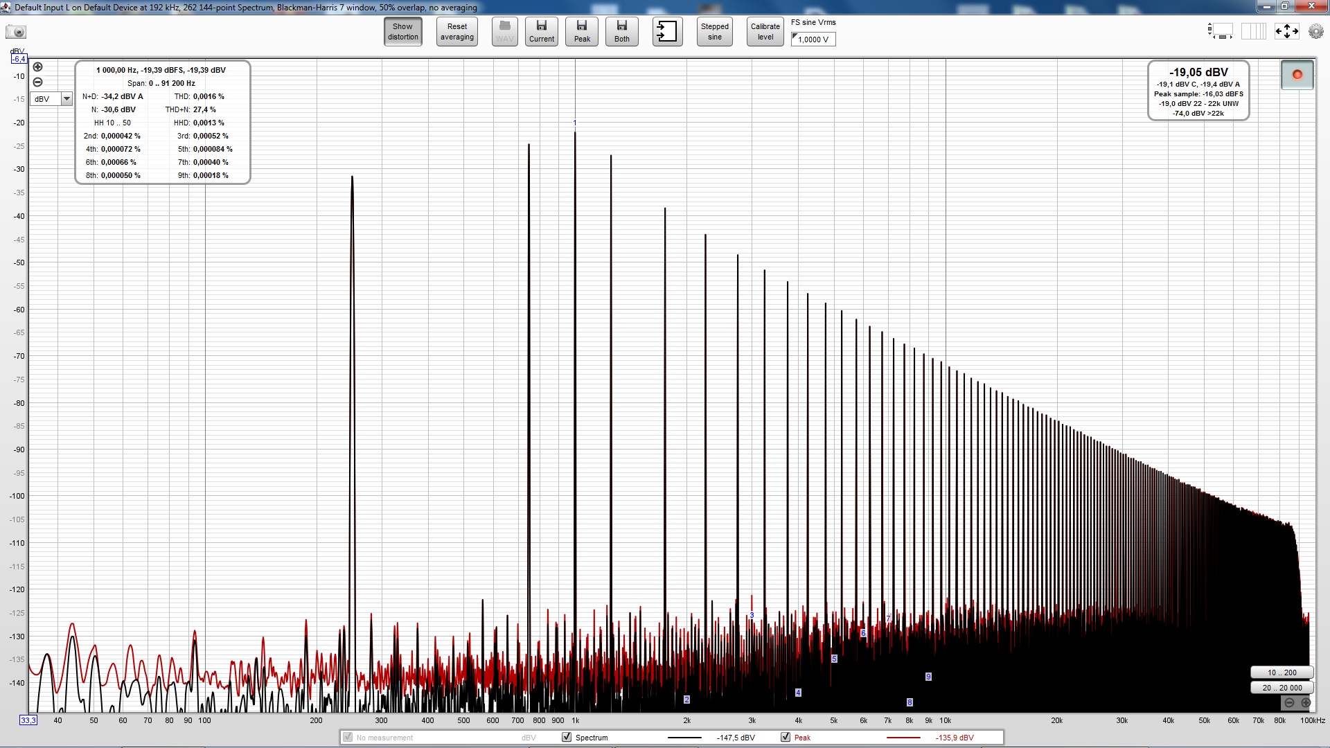

Если бы усилители изначально были с 0,001% искажений, схемотехники и нахрен нужны не были. Большинство каскадов, вроде ОЭ, вносят весомые единицы...десятки процентов гармоник и -20...40 дБ интермодов. Так что без ООСи никуда.
А что касаемо рассказов, как у него появились двадцатые гармоники и он их слышит на уровне -150 дБ, в тысячу раз ниже уровня шумов дискретизации 16 битного сигнала, на частотах в 400 кГц, так дедушка старый, ему всё равно, что самогон, что пулемёт, лишь бы с ног валило.
Всё говорят смотри спектр,смотри спектр,смотрю, вижу спектральный бедлам

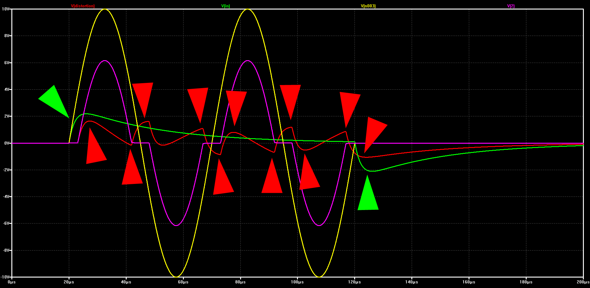

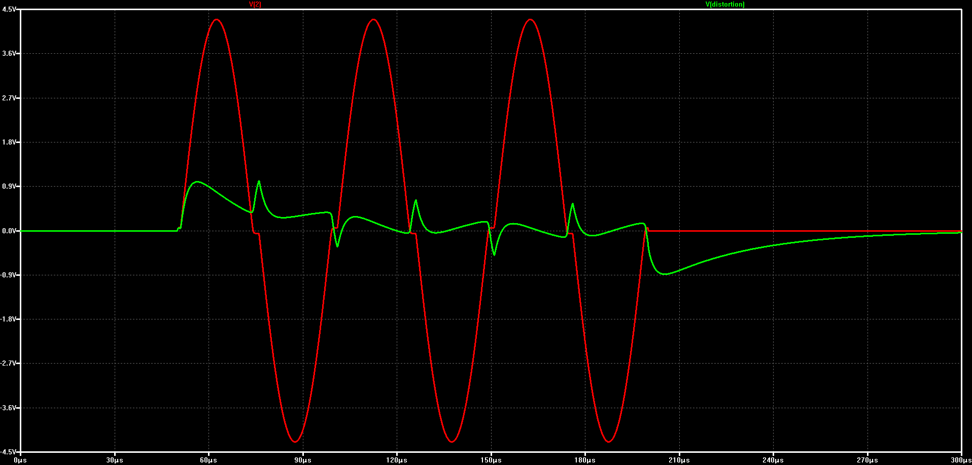

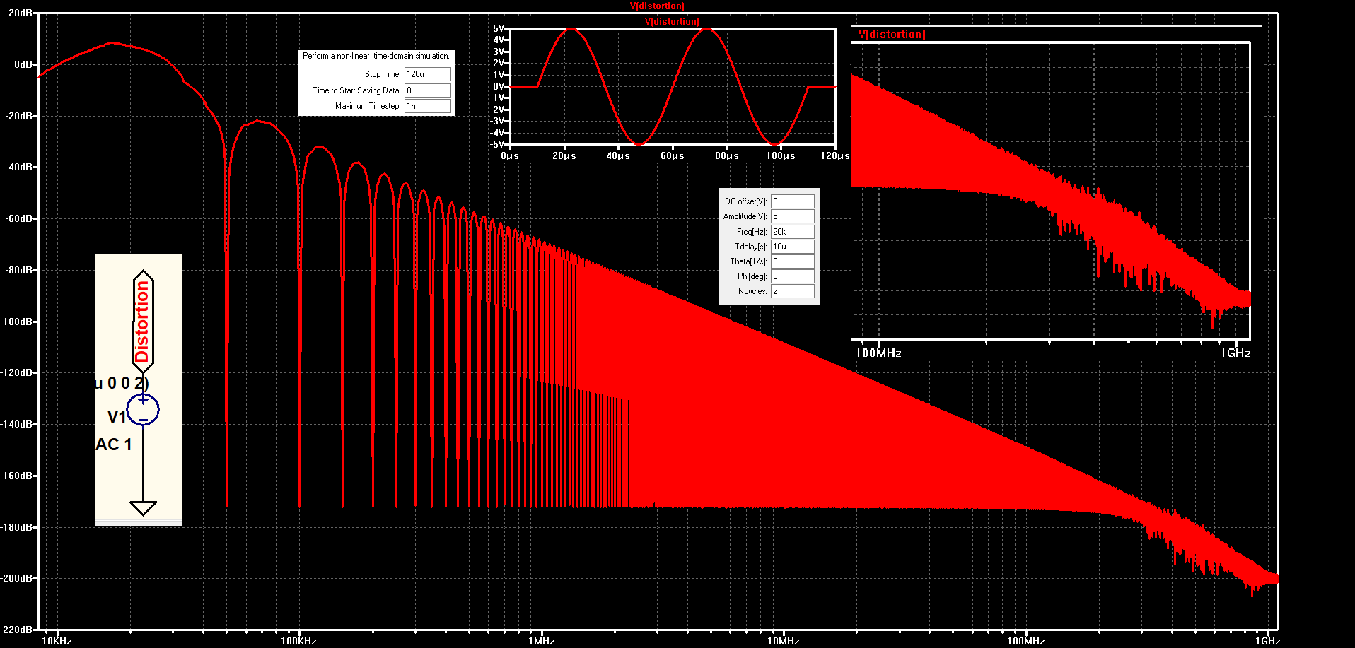

Петров выдумал хитрый сигнал. Называется он радиоимпульс и представляет собой синусоидальную несущую, модулированную меандром:
Каждый сигнал раскладывается на составляющие его гармоники. Петров говорит: низя, ноука говорит: можно.
Спектр ты видел: тем полоса гармоник - гигагерц:
Этот спектр снят в симуляторе.
Вот и в железе такой же.
На что этот радиоимпульсный бурст больше всего смахивает?
На "ступеньку".

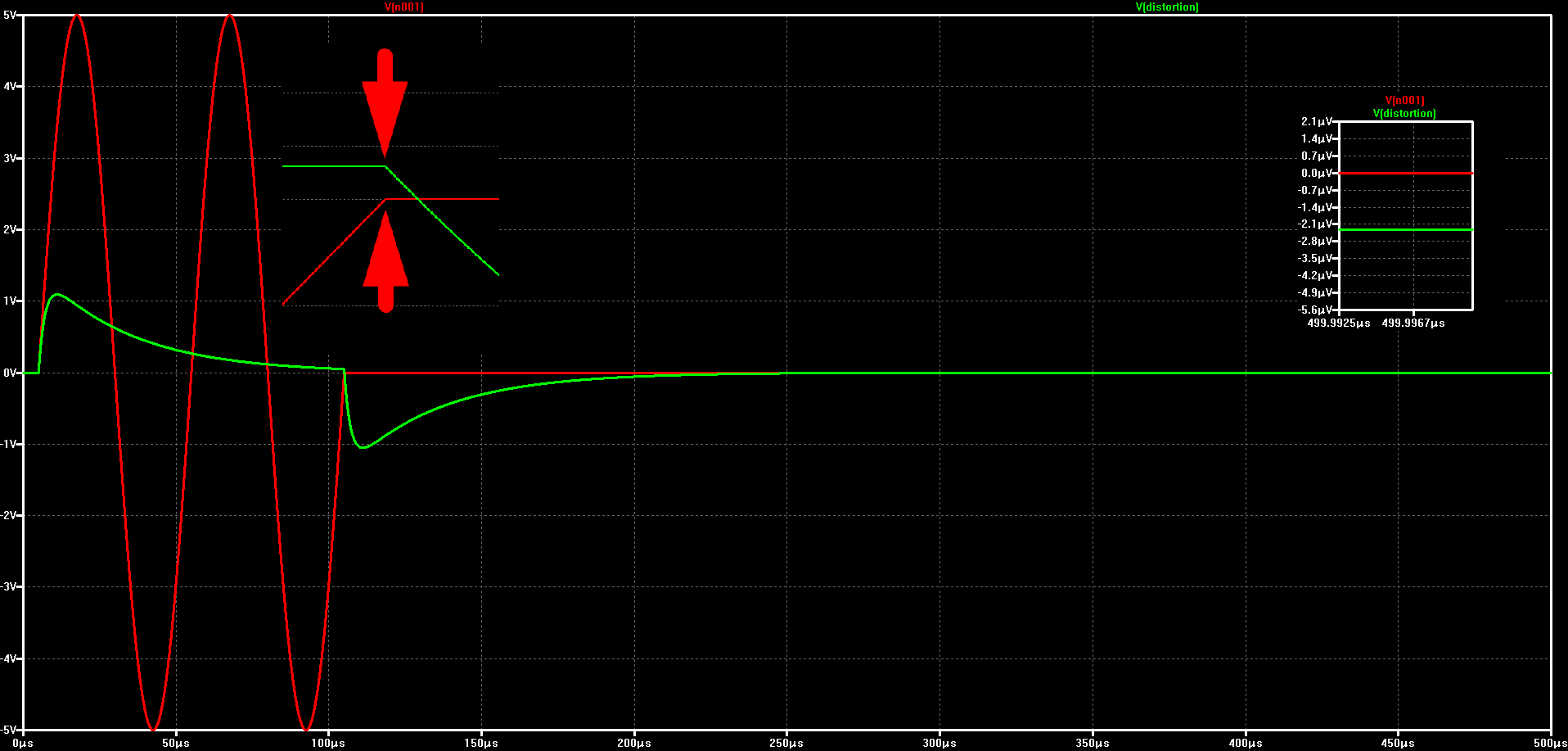

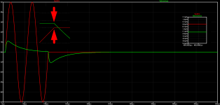

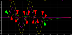

Суть в том, что искажения гнездятся в изломах "ноль-синус" и "синус-ноль":
Красный - сигнал со ступенькой, зелёный - этот же сигнал сигнал после 2Т-фильтра, чистые гармоники.

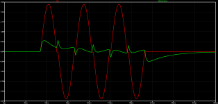

Вот в этих несунусоидальных кривулях они и скрываются:
И длятся ооочень долго после самого радиоимпульса, см. справа окошко разницы меж нулём и искажениями.

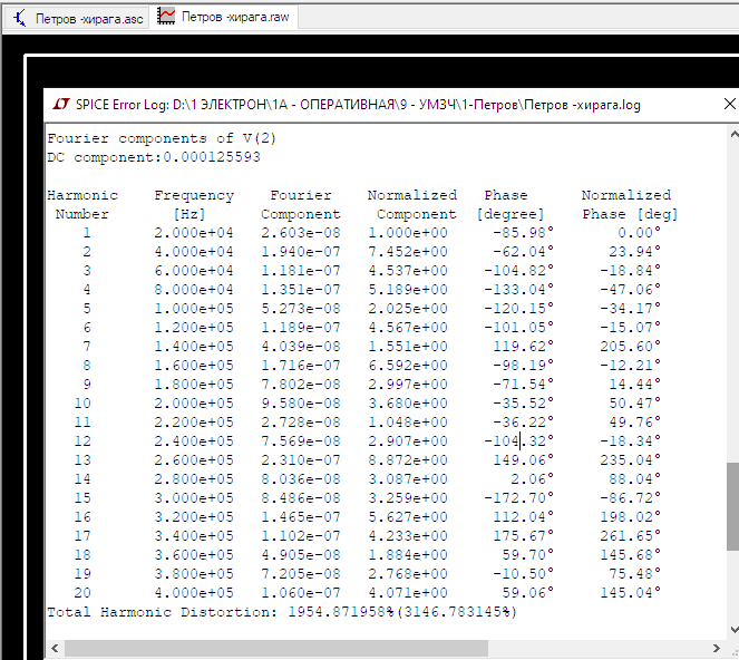

На первый взгляд, это синус. Но, если померить Кг на выходе, там от 37 до 1954% гармоник:
1752074535276-png.142405
Регулируя с помощью ФНЧ количество измеряемых гармоник, можно получить любое их значение.

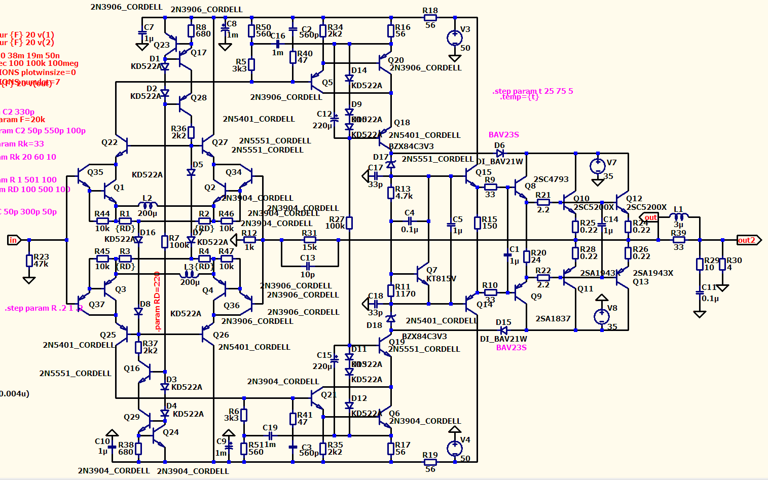

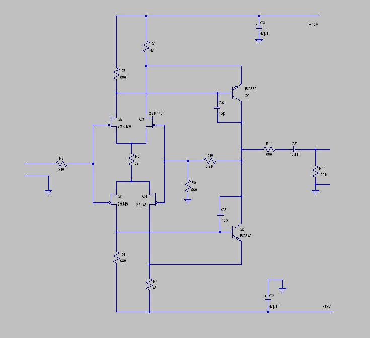

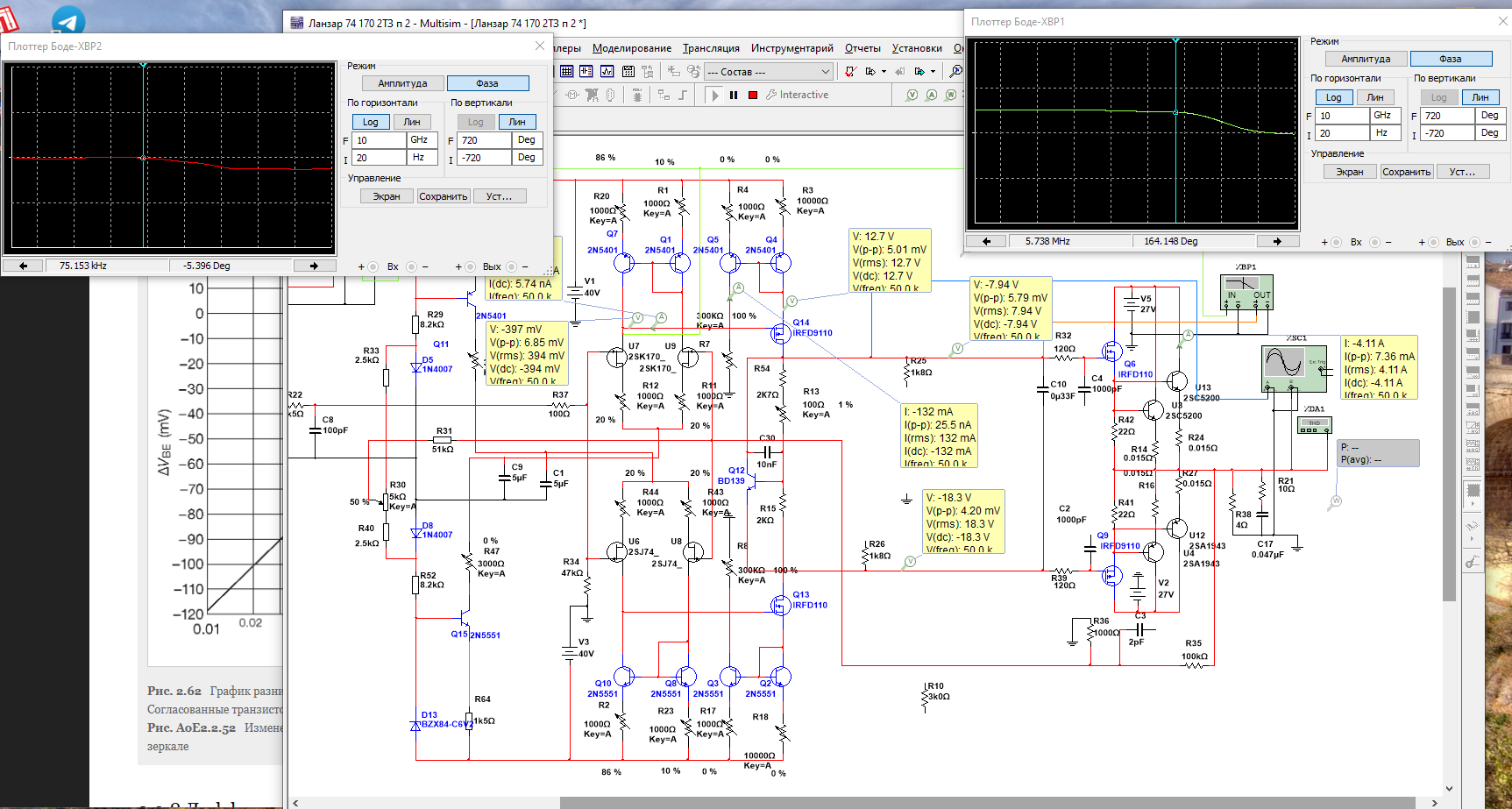

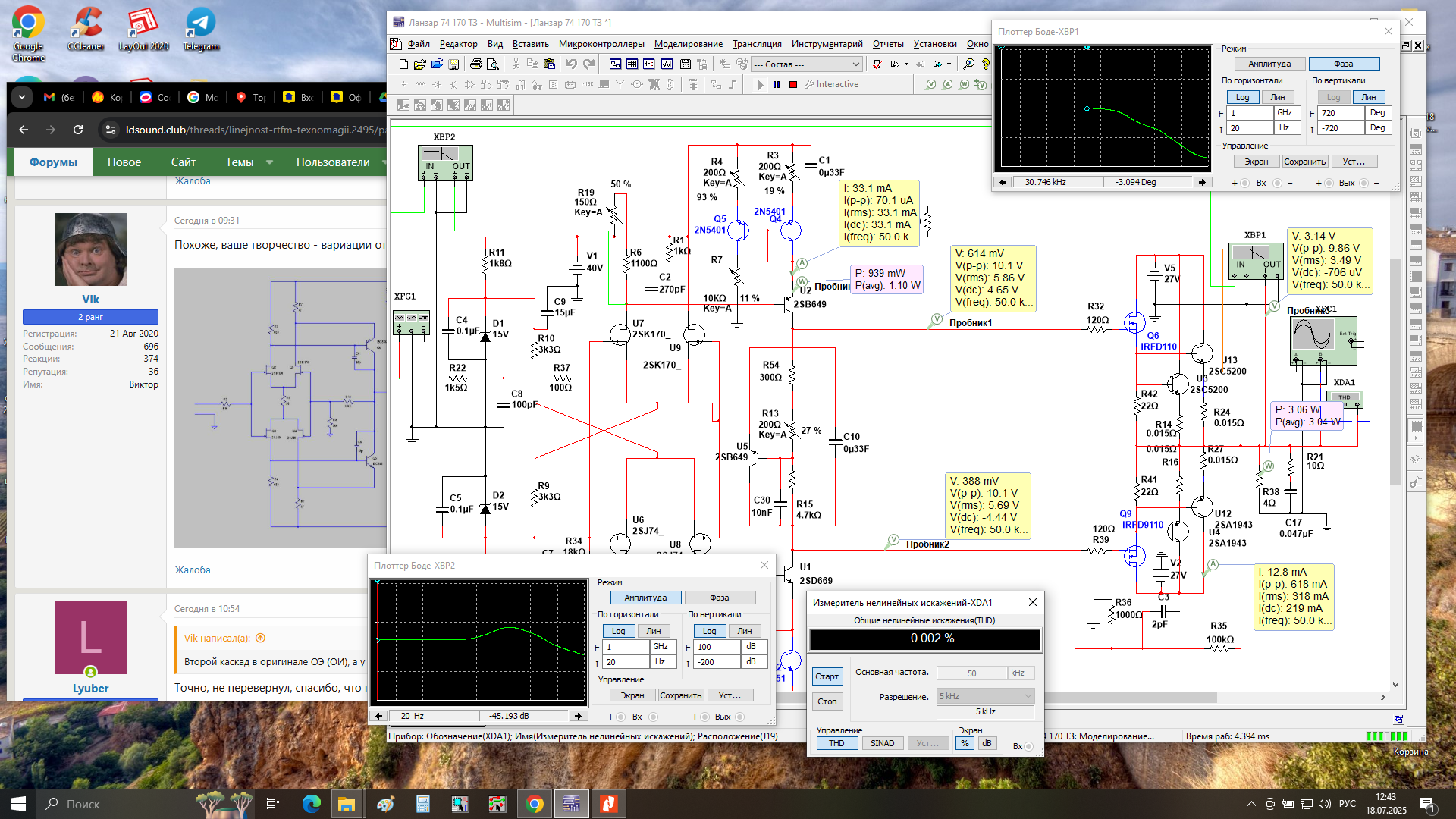

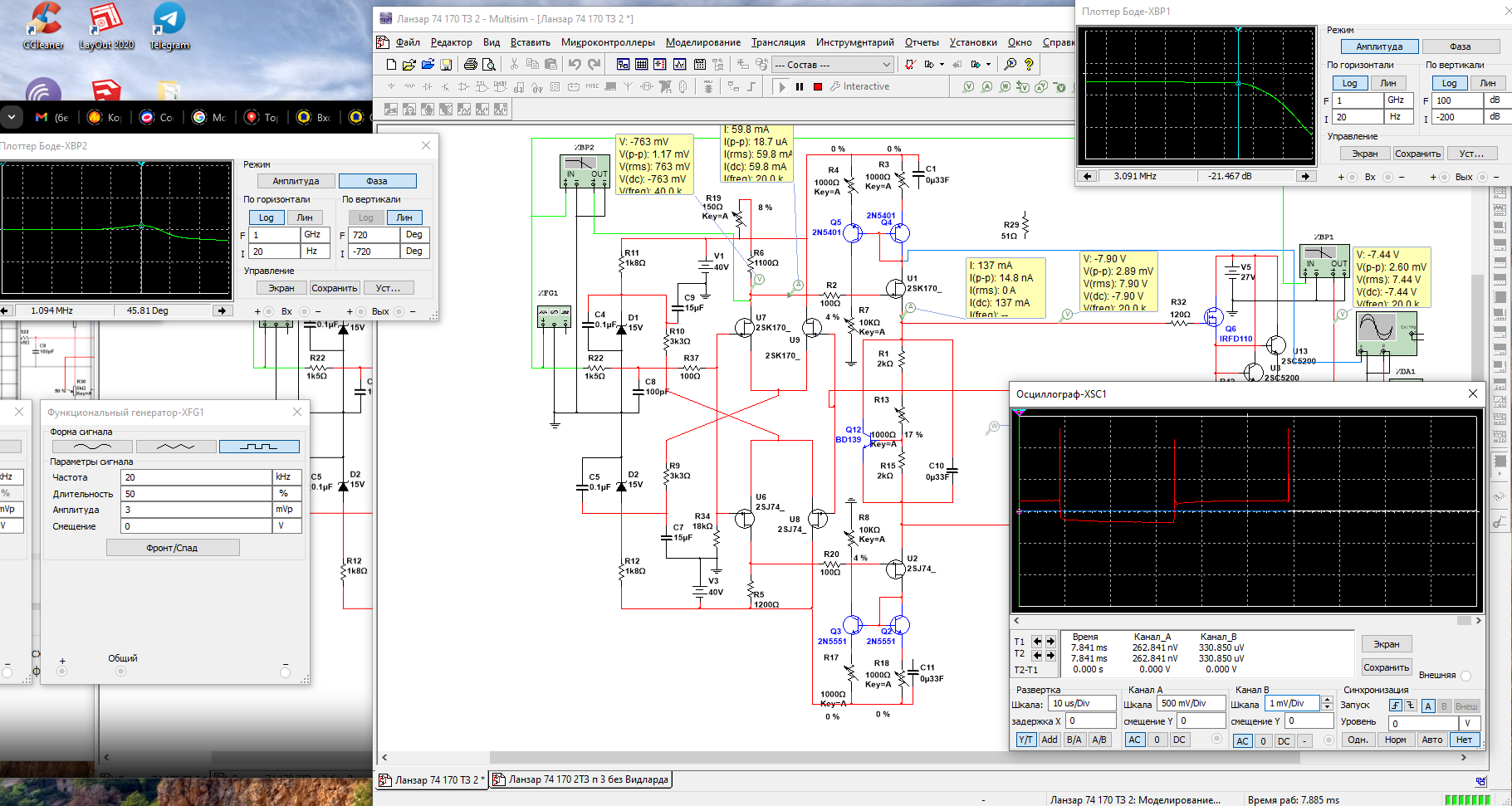

Вывод : основной вклад в искажения уся вносит каскад с ОЭ. Надо применять спецмеры для его линеаризации. Второе: ВК плох, Шиклаи в ВК не применяйте.
ТП 160мА. Напрягает. Надо, что то с этим делать. Ку 100.
ОЭ победил?
Что понравилось - коррекцию выбросил, теперь УН "подтянулся" по скорости к ДК.
ДК на вторую очередь (ТЗ подпереть).
СМЕРШ

Входной каскад "в воздухе висит", а в чём прикол, а где посчитать?
Ток каскада задан двумя генераторами тока. Так как от дифа отказались, по переменке там всё сильно усложнилось.

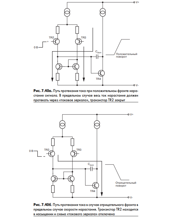

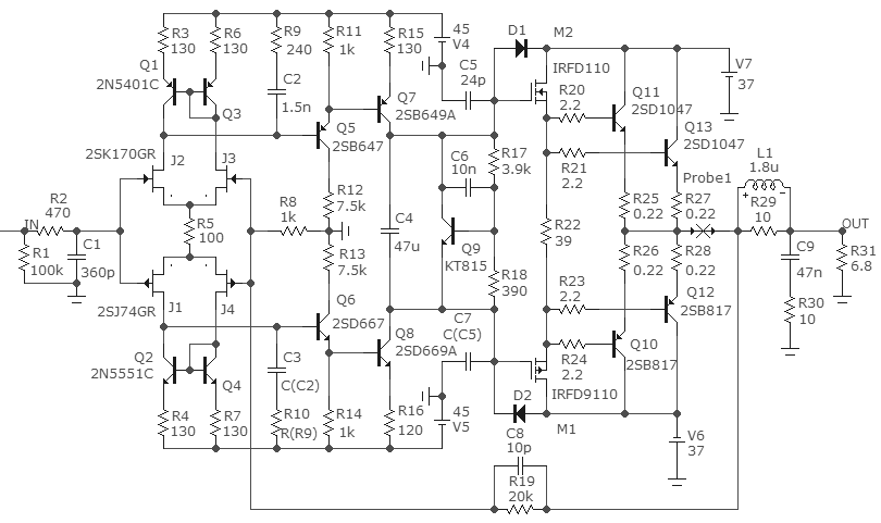

Не пойму, что это за конструкции такие и для чего?

позже посмотрю, чтоб ток ТК не сливать на землю.
это из другого учебника, тема есть на этом сайте - книги. Агеев положил.
Для того, чтоб каскод забанить, с каскодом любой может петлевого набрать.
Я так не думаю.
Похоже, ваше творчество - вариации от JC2. Второй каскад в оригинале ОЭ (ОИ), а у вас ОК (ОС). Так в принципе работать не будет.
Точно, не перевернул, спасибо, что поправили.
Что нравится с полевыми: "Игра на частотах высших", ломает правда сильно, взять бы, поровнять -
Выбрось Видлара и всё наладится (почти)

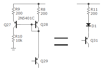

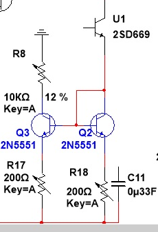

Я показал выше, что у вас на схеме много лишнего. Все, что стоит у вас в истоках Q14/Q13, эквивалентно просто резистору R3/R18. Да и источники тока Q11/Q15 в дифе на jfet-ах тоже не нужны - смотрите как в JC2 сделано.
насчёт источников тока в эмиттерах я бы не согласился, насчёт всего остального - да, нахрена в эмиттер ОЭ ставить зеркало, чтобы что оно там делало? никакой "динамической эмиттерной нагрузки" всё равно не получается.

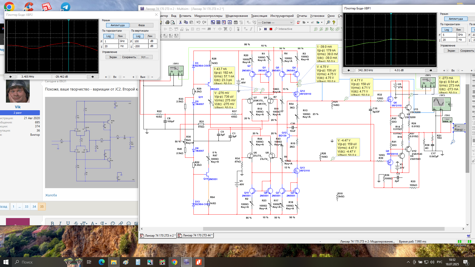

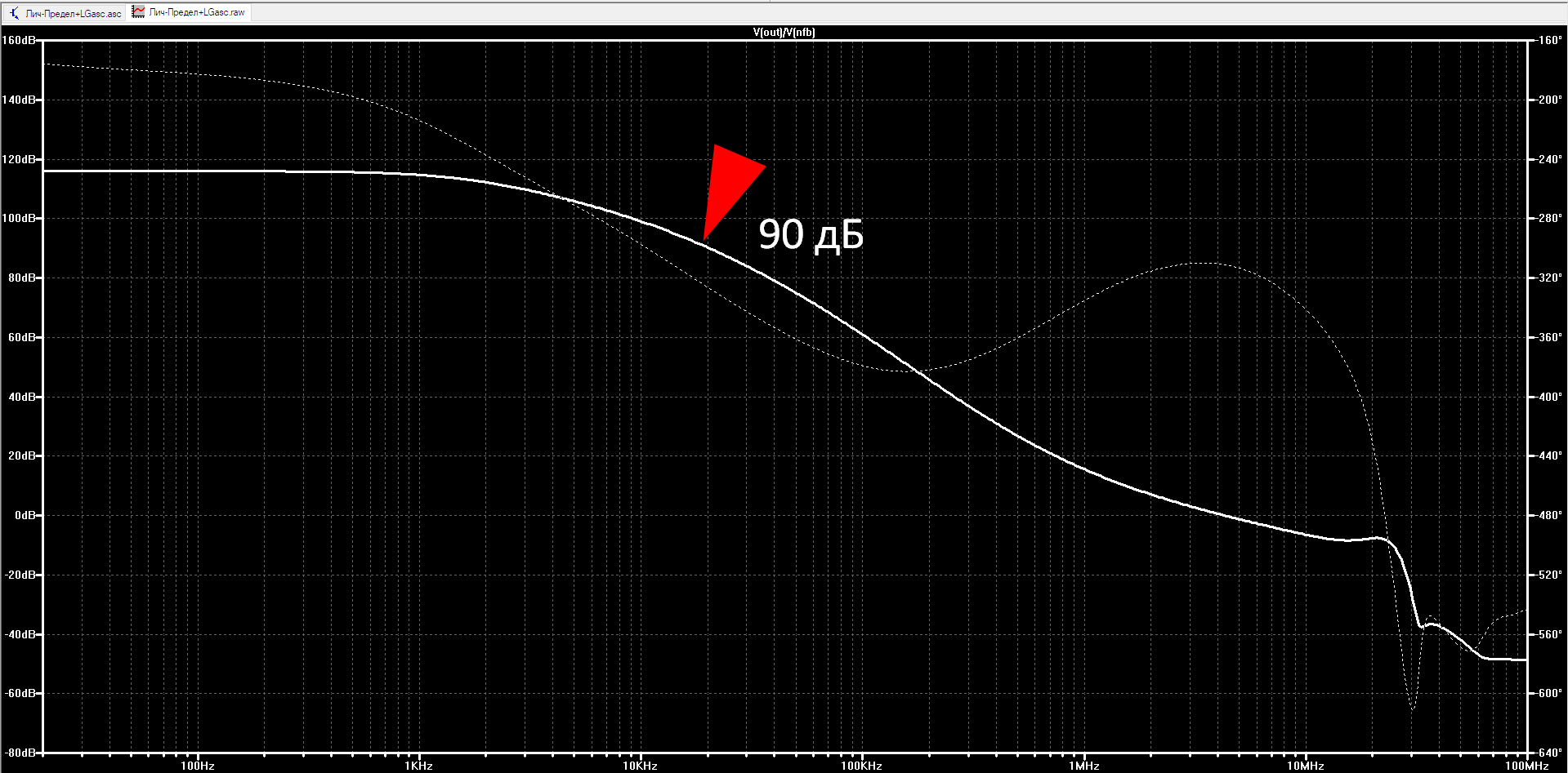

Свистит? Коррекция нужна?
Полка по ФЧХ до 1,5МГц, по АЧХ до 4МГц,
То и добивался.
Горб убрал (100 Ом в затворе), возбуд остался?
Токи конские от куда (на истоке УН)?

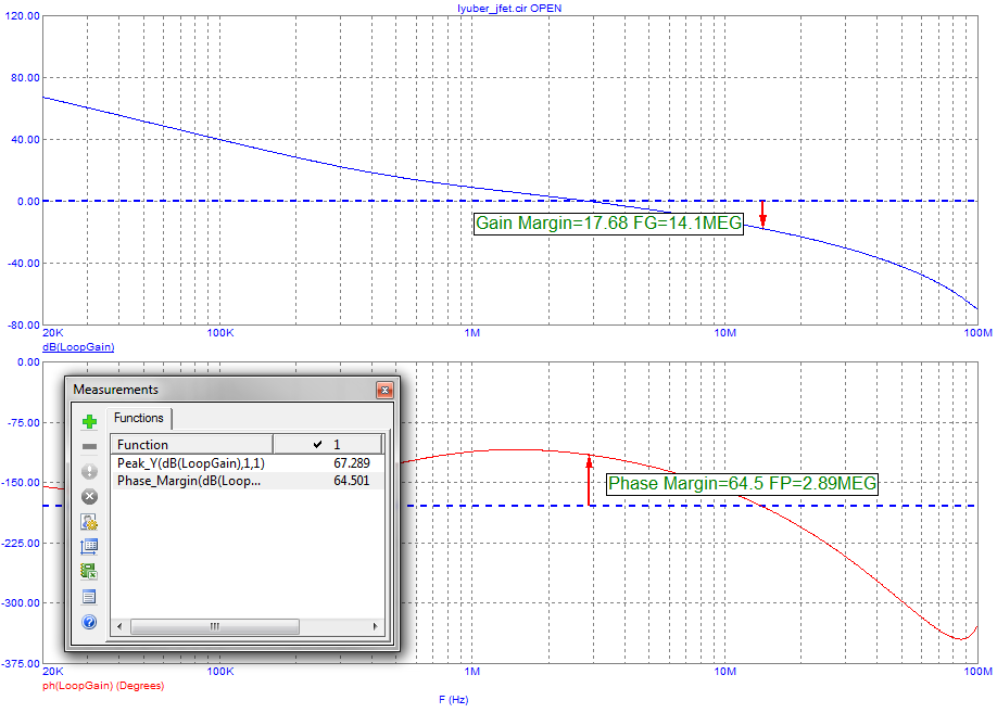

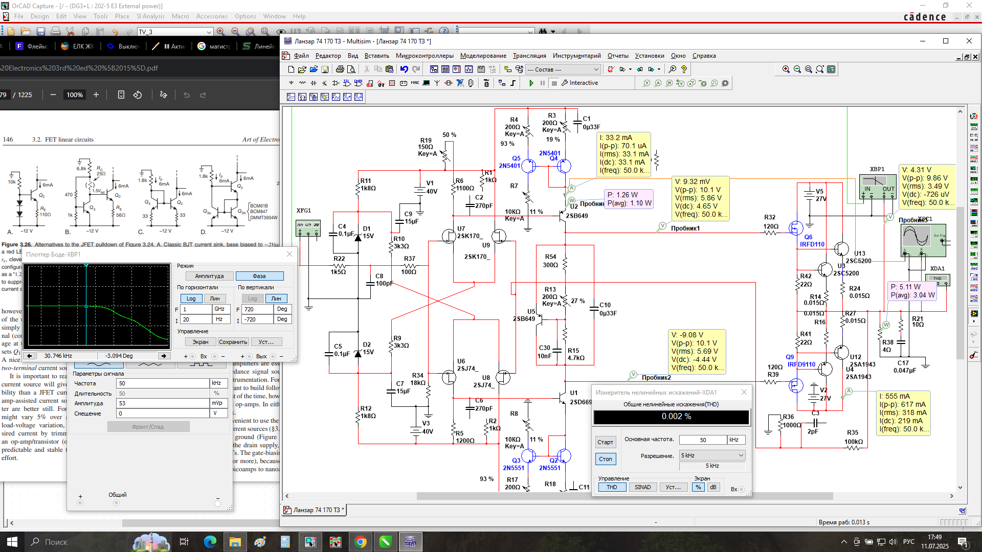

Конечно.
Я бы так сделал, добавил повторитель перед вторым каскадом УН. Коррекция R9+C2/R10+C3, C5+C7 и C8.
Получается 67дБ петлевого на 20 кГц и 67 градусов запаса. Итог менее .003% на 20 кГц, ток покоя 32 мА.

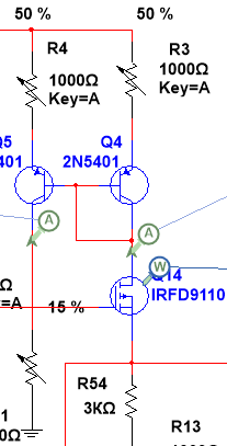

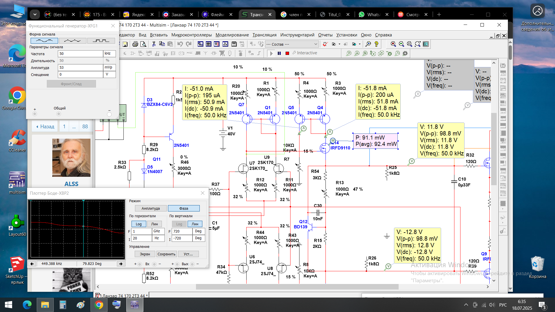

не ну каскоды забанил а в эмиттеры ОЭ зеркала тыкать так это всегда пожалуйста. Более бессмысленного действа и не придумать.
Vik
21 Авг 2020
751
427
Виктор
У него эти зеркала наизнанку. Я бы еще понял, если бы там в эмиттерах стаб стоял, для увеличения усиления. А вот так, как у него - не понимаю. smile_15

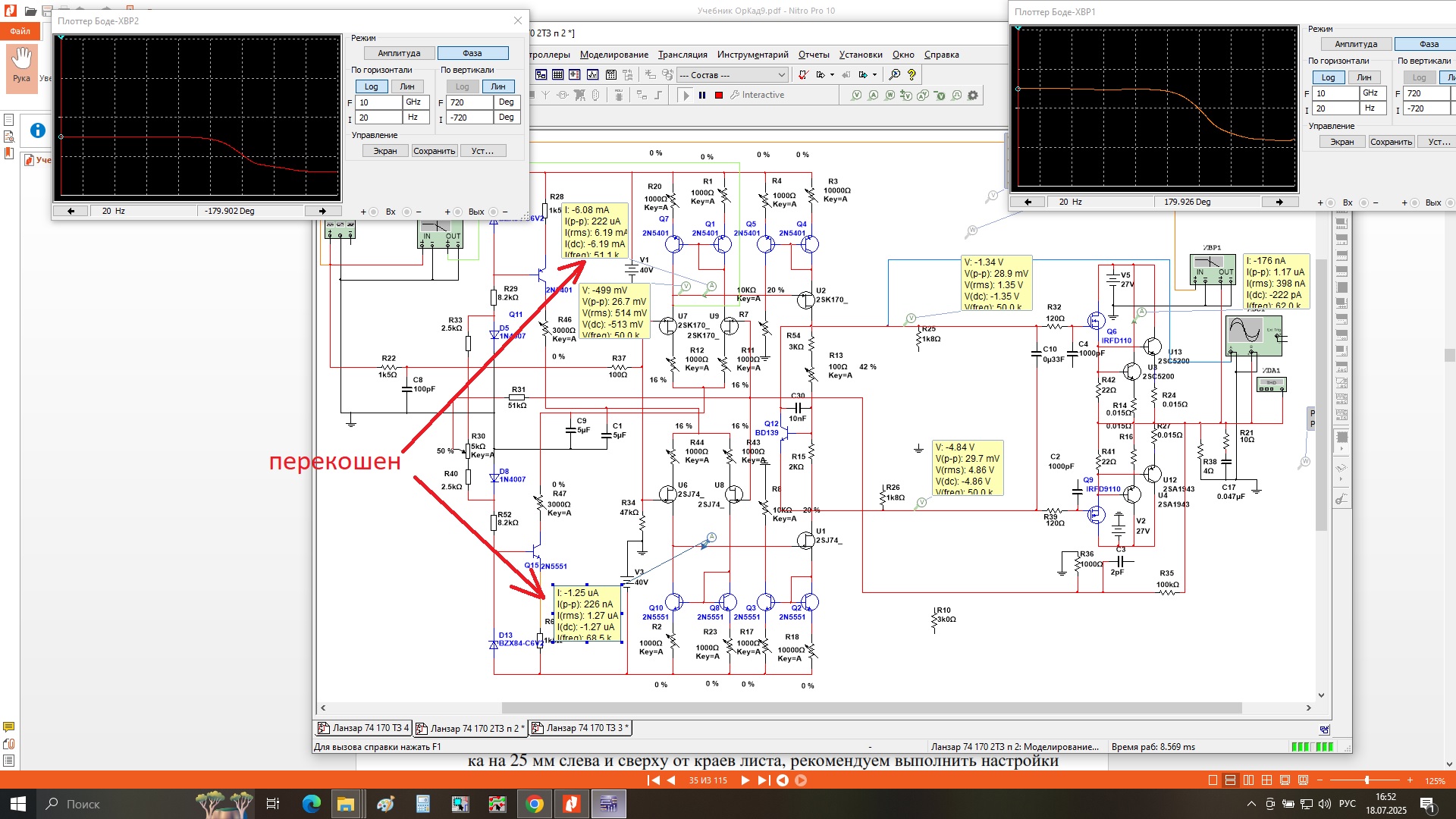

Рассчитай мне ток покоя второго каскада УН.
20ма, ТО-126, 0.8W рассеиваемая. Эта макет-болванка, если не нравится - увеличиваем эмиттерные резисторы.

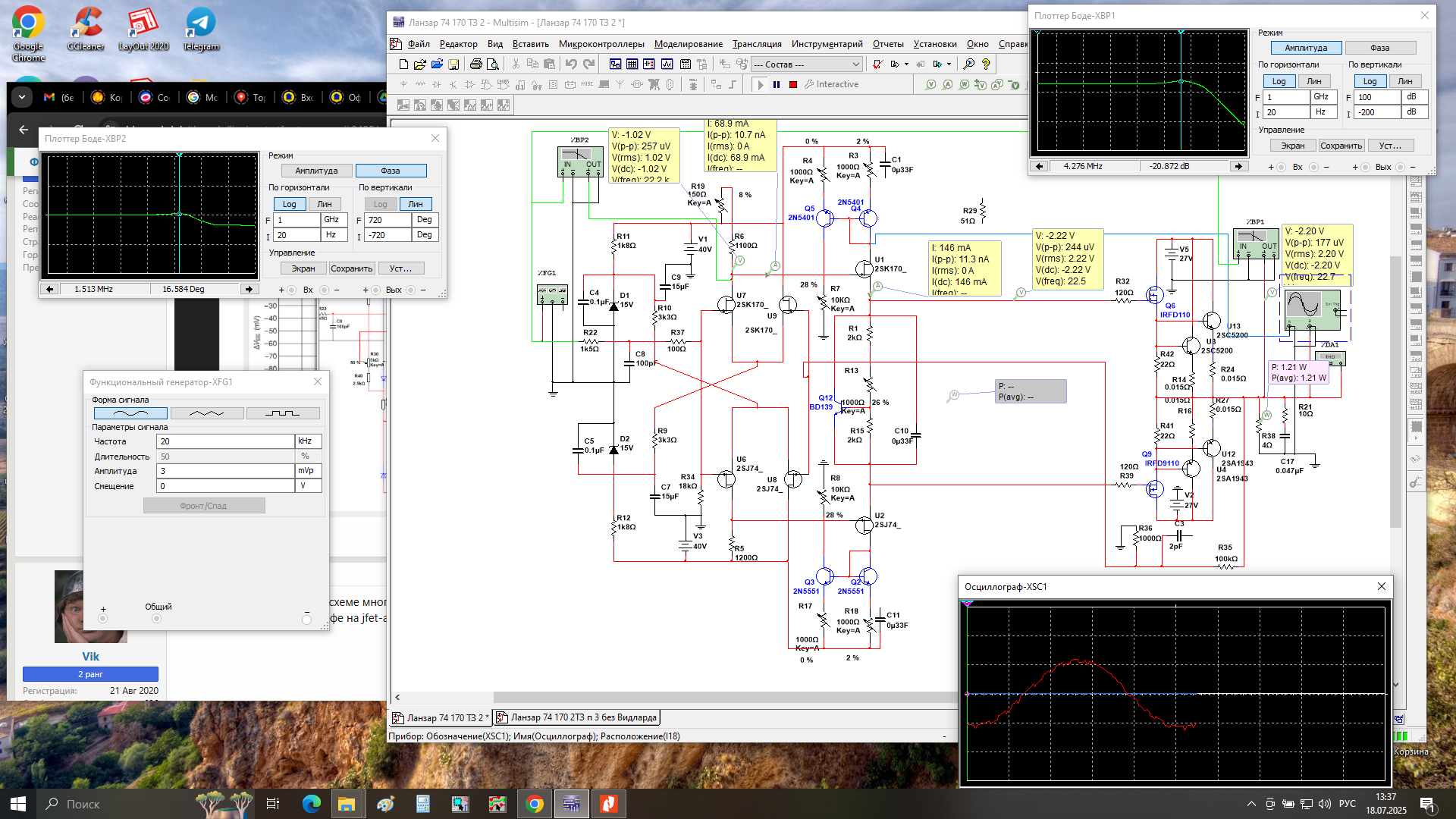

любой может набрать петлевого, прекращай.
Пошутить уже нельзя, не любой, но в разы легче (Аудисон Тезис, как "Ланзар" "на костылях" и с каскодом).
Остаюсь я "при своих",
ТЗ по кругу,
Видлара и коррекцию - забанить,
каскодов нет, по умолчанию,:

От чего этот ток зависит?
как это ни смешно, в основном при фиксированном питании ток там зависит от двух вещей:
1) смещение на базе транзистера
2) сопротивление эмиттерного резистора
В однотактных УН конечно ещё и от коллекторной нагрузки, но тут вариант со встречной нагрузкой.
NEULO ответил уже, пока я до дома добирался. Ток задает эмиттерный резистор. Я SB/SD модели взял у японцев, сам такие не пользую, за их корректность не отвечаю.
А сколько его вольт?
Транзиент рисует на R11 3.1V, Vbe Q7 612mV и R14 2.86V, Vbe Q7 565mV
Петлевое и фаза

Это не ответ. Ещё раз: как рассчитать ток второго каскада УН?
А как жто головой понять, вручную, без симулятора? А как это всё меняется от изменений питания и температуры?

Расти будет с их увеличением, ясное дело.

Этот ток, вообще, в данной схеме определению не подлежит. Корделл её делал под именем D220+, такую ересь для его стабилизации городил, что на голову не налезает. Зато ему удалось похерить при этом усиление и линейность, потратив даром херову кчу транзисторов.
