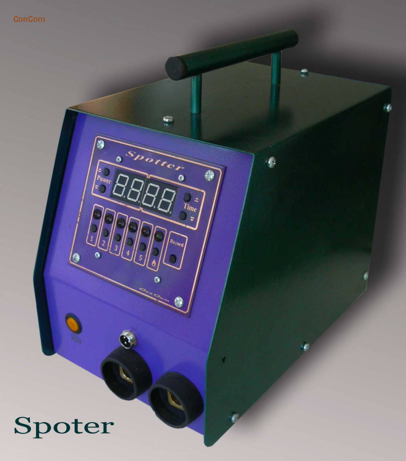

Делал, типа того. Для рихтовки а\машин. Ток 1200А мах. Это супер мини агрегат.
Кабеля силовые как кобры выгибаются.
любопытна технология (электроды к проблемному участку, нагрев и правка по горячему?)
или просто точечные прицепы

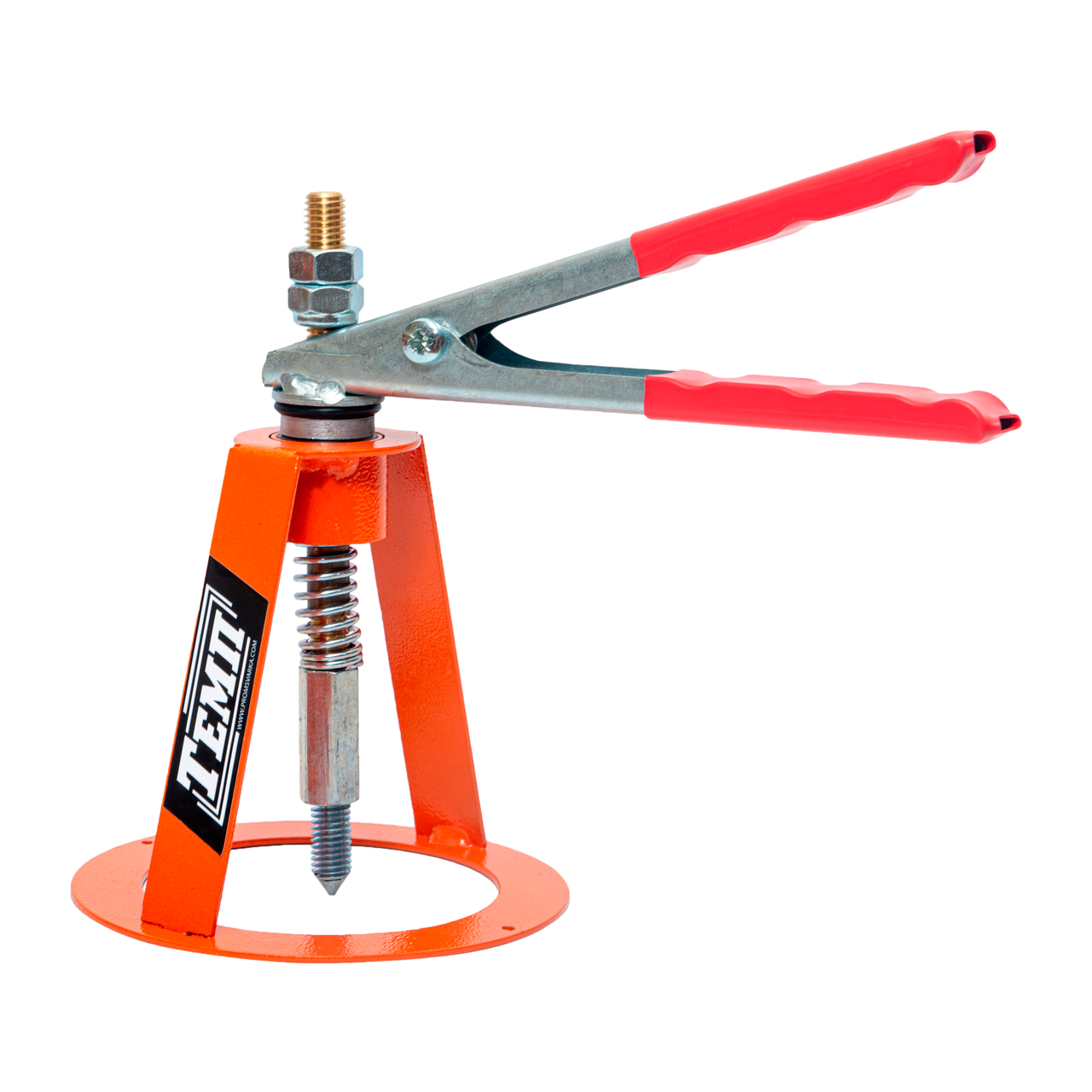

Так точно. Для рихтовки мест к которым невозможно подобраться с 2х сторон. Или большой обьем разборки. Привариваются на соплях спец. элементы (шайбы, крючки, захватики.) Против града практически идеальный инструмент. Спец пистолетик ставится - пуллер.
Пуллер с латунной штангой для рихтовки - фото 1 - id-p1746825492
Быстро, точно, аккуратно и снимать ничего не надо.
Инструмента придумано великое множество. От мелкого ручного, до крупного с рычагами.
Графитовым электродом прогрев хлопунов, ржавых гаек итд итп.
