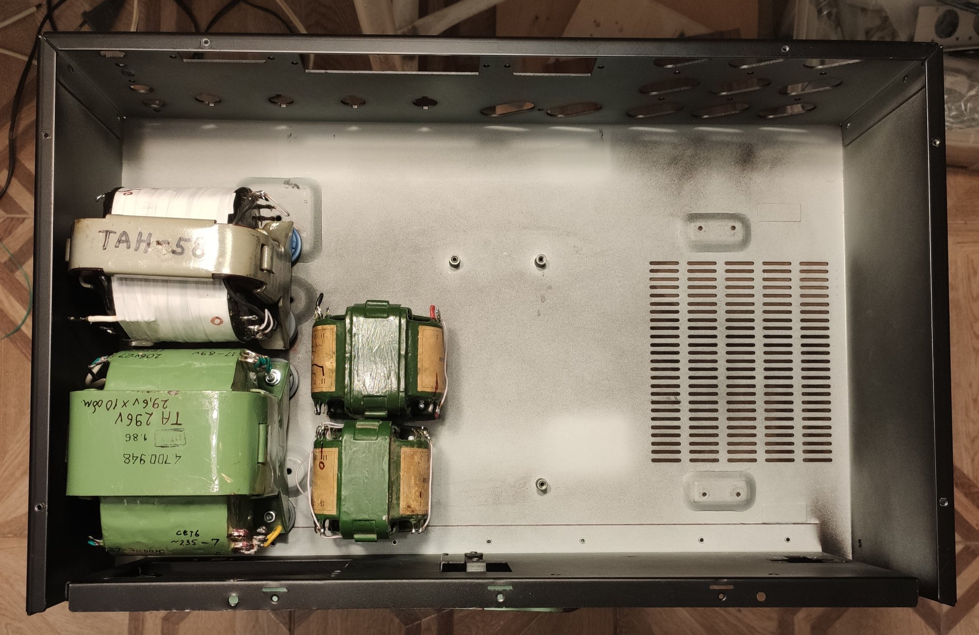

Побездельничал на праздники и подежурил пару дней на работе, вчера взялся за слесарку блока питания. Пока закрепил четыре трансформатора из шести. Правда шестой надо ещё намотать, или придётся ставить пару ТН-56.
Впрочем места хватает и учётом 2-х ТН-56.
Сейчас вопрос о кенотронах - какие поставить в питание РР? Для SE ставлю два EZ-80 по одному на канал. Для РР думаю EZ-81 также по одному на канал. Но не дохло ли это? Может быть лучше кеномост с парой 6Д22С ?
И вообще, нужен ли кен для РР? Может, обычный мостик диодный? Хотя для для этих ламп приятнее будет плавно анодное подавать.

А УЗФ на мосфете для плавного поднятия анодного не пойдет?

Пойдёт, но с кеном проще и быстрее. Не надо платку городить и за транзисторами ездить.
Именно параллельно. Пока компаную можно и спросить.
Вот ты что поставил бы в выпрямитель для РР, EZ-81 или 6Д22С ?

Как бы на пределе.
У тебя лишние есть?
5Ц3С неплохо подошёл бы, но он сюда вертикально не влезет, с учётом высоты панельки и хоть какого-то расстояния от днища. А горизонтально ему не надо.

Я ставлю то, что проверено и работает . А лишние или нет- вопрос мимо ответа.
Один 5AR4 тянет пару 300в. На пределе это или нет- сам смотри.

На пределе EZ- 81, eсли с драйвером и, возможно доп каскадом усиления.
Но их можно и от удвоителя запитать, тогда нормально.
Купить заранее 5АR4 я не догадался, не подумал вовремя. Сейчас их взять негде.
Эта матрёшка сюда и не лезет. Посему ставлю по одному EZ-81 в канал. Он 150 мА тянет. Драйвер и доп каскад запитаю от удвоителя.
Говенный кен, жручий по накалу и с диким падением. терпеть не могу эту матрешку дурацкую. На киловольт ее самое то. А так- тьфу ты.

5АR4 давно сплошной под 5АR4 из Китая, и никакие параметры не соблюдаются, Никита Трошкин просветил меня. Так что EZ80, EZ81 остались.

Тогда уж 6Д22С. 20-е у меня дребезжали.
Поэтому пусть пока будут EZ, если загнутся, поставлю 22-е.

Чтобы тема не забывалась выложу пару фото:
Разметил и насверлил много отверстий для крепления всего.
Потом сходил на авторынок за шумоизоляцией.
Налепил. Теперь корпус БП стал менее звонким.
Сейчас пытаюсь изготовить платы выпрямителей. Кенотроны надо ставить ниже, остальное выше потому-что всякой дребедени довольно много. Всё надо разместить, получается в два яруса.
В общем пилить и крепить на стойках или на шпильках.
У меня это долго, потому пока затишье с вопросами и результатами. Надеюсь скоро несколько продвинуться вперёд.
