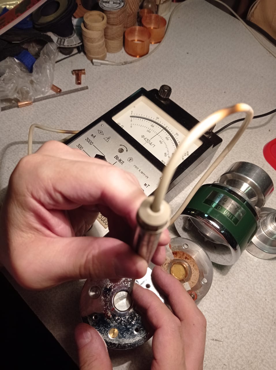

Это измерение крутых пищалок GOTO, которые некоторые считают недостижимым примером для подражания. У одной зазор ровный, у другой кривой, разброс более 10%, на фото как раз поиск минимума, он чуть меньше 1.6Т (шкала под зеркалом, где 300 - это 3Т).
гайки снаружи надо делать с изоляцией, иначе будет каждый раз дёргать при касании, разряжать на себя кучу кондесаторов - удовольствие мало приятное.
На моей намагничивалке с внутренним миром всё о,кей! После импульса, на выходе (гайках), нулевой потенциал. Вот такой вот ты знаток намагничивалок. Схему я выкладывал smile_32 захочешь - найдёшь. И надеюсь поймёшь почему на ней не требуются изолированные гайки как на твоей.
Предел измерения 1500 мТ! Трубка ПВХ!!! По быстрому пролистал про ваш измеритель....
Привезли на ремонт ямаховские пищалки JA 0509.
Диаметры фланцев 70,0 мм. Толщина верхнего 4,5 мм. Нижнего 5,0мм.
Верхний - точёнка с хитрой конфигурацией в области зазора. Нижний фланец штамповка заодно с керном. Его диаметр 22,5 мм отверстие в керне 24,0 мм. Керн имеет полюс "S" фланец "N". Магнит наружным диаметром 80,0 мм высотой 20,0 мм. Внутри массивное алюминиевое кольцо.
Индукция в зазоре первого 1615,0 mT, второго 1617.7 mT
Катушка бескаркасная, намотанная алюминиевой в меди лентой на плоскость ребрами к полюсам зазора и приклеенная прямо на подвижку в отведённое для этого место. Внутренний диаметр 23,0 мм наружный диаметр 23,5 мм. Высота намотки 3,0 мм. Буду перематывать на медь круглую 0,09/0,11/2,81 ом.м. Каркасом будет служить термостойкая (+ 350....360 С) лаковая плёнка толщиной 0,04 мм.
