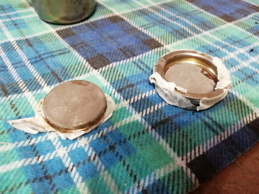

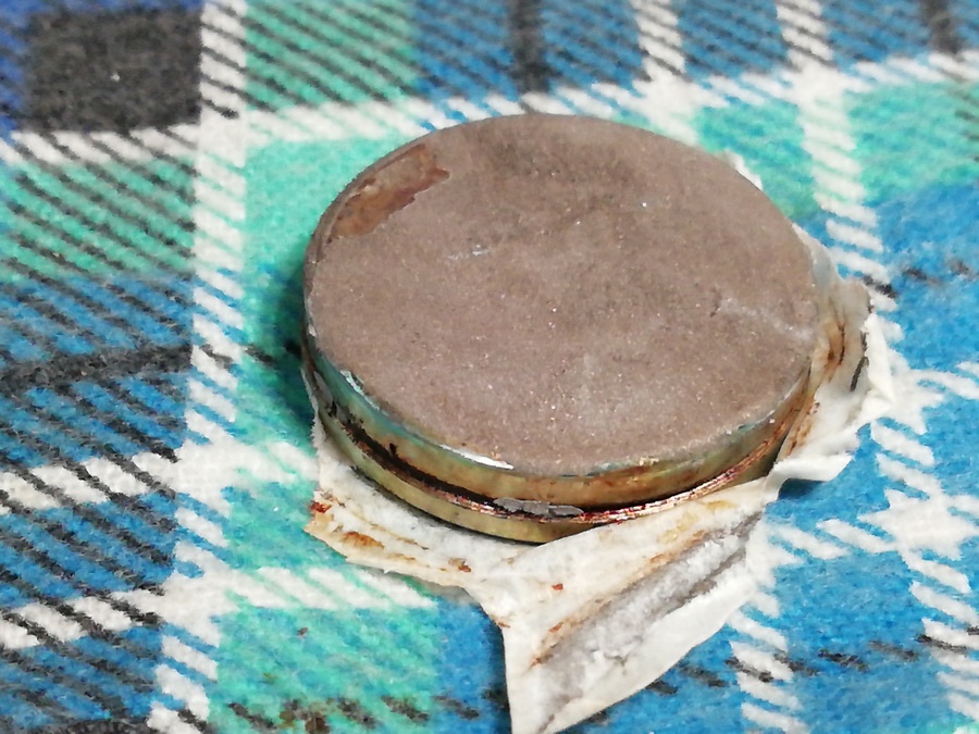

Неодимовых таблетосов под руками нет, чтобы проверить идею
Nd в фазе, по идее, должен "беречь" основной магнит от размагничивания, подсоблять ему при всяких негараздах типа ударов, или ещё там чего размагничивающего.
А та таблетка, что вывалилась из "фазопроверялки"?
Правда, она может быть мелковатой для этого дела.
"Жахать " ведь ничто не мешает до насыщения, до достижения максимума индукции?

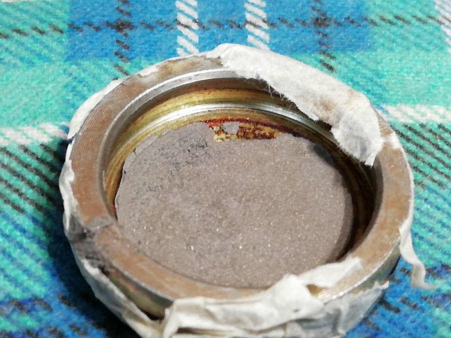

Она с дюймовым наконечником. Я подсобрал эту МС. Таблетку сунул в чашку. Дури в ней через край, даже со смещённой таблеткой. Будет мне проверялкой полярности зазоров динамиков.

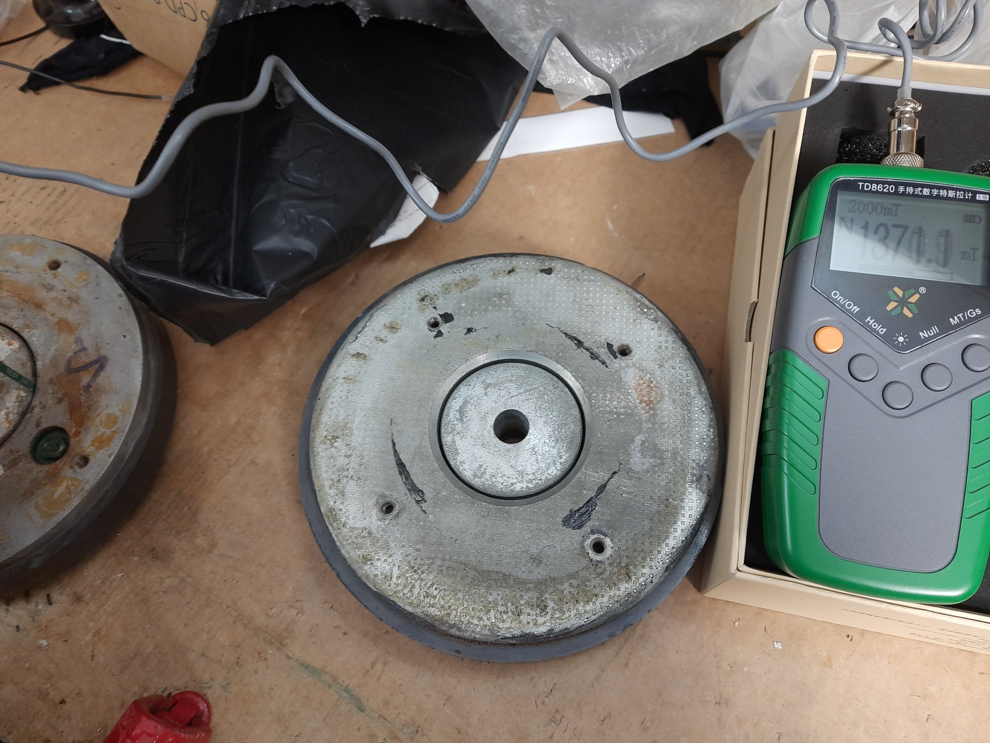

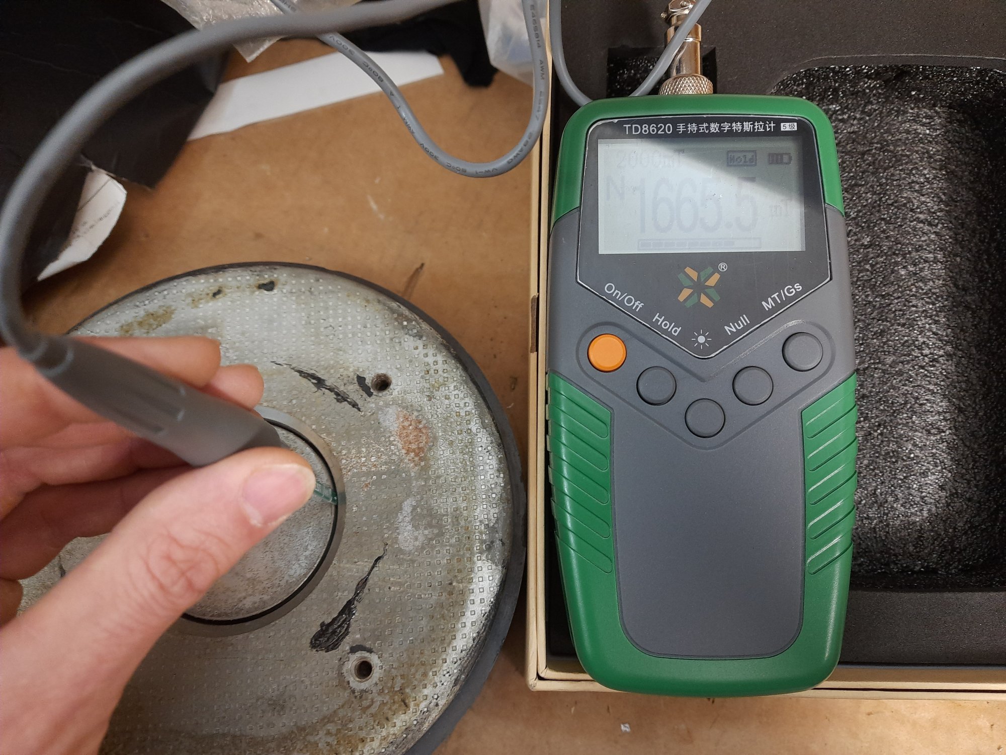

Измерил индукцию в зазоре второго динамика 8ГД-1-25. 866,8 mT. Буду намагничивать до уровня первого. 1065 mT.
Проверил ещё раз индукцияю у 8" Тошибы. Получилось чуть больше чем ранее.
Было 983/1021,5 mT тогда. Сегодня 991,8/1043 mT.
Дилемма. Либо пытаться намагнитить слабый феррит до уровня более сильного, либо уравнять противомагнитами разной величины (силы). Тошибы надо собирать после перемотки.
Разница индукции процента четыре с хвостиком.

На Тошибе уровень индукции в зазоре так и не получилось поднять до уровня второй, с более высоким уровнем. Если не прикуплю подходящих неодимов - буду приклеивать ферритовые магниты. Подбирая их по силе воздействия на зазор. Может быть даже смещением от центра по тыловому фланцу.
И. Валяются парой убитые "Kicx RTS 6.2". У одного в зазоре было чуть более 480 mT, у второго чуть более чем за 500 mT. С одного "удара" по каждому, у каждого индукция в зазоре подскочила как ошпареная.
480/1089 mT end 500/1128 mT.

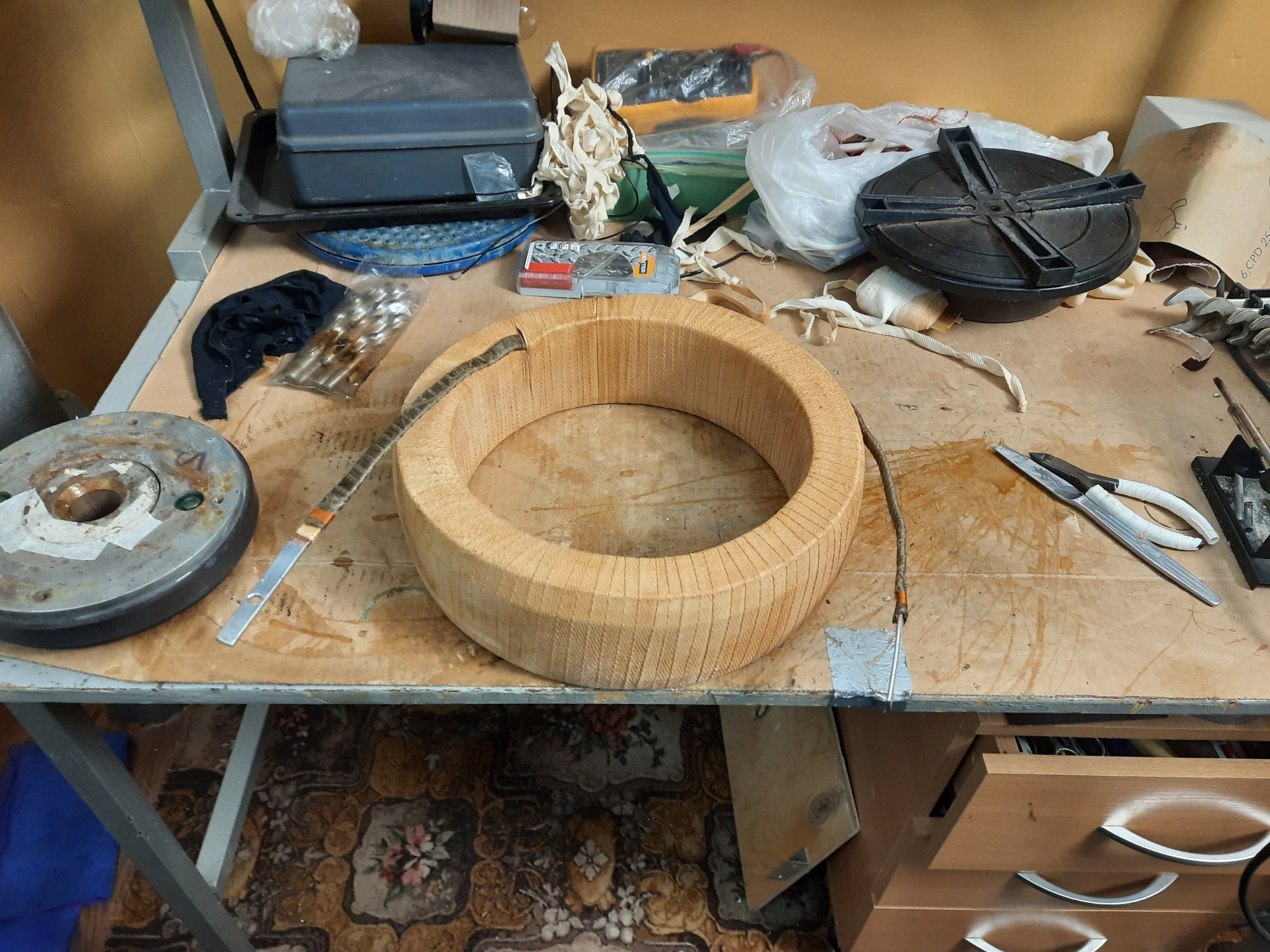

Не расскажите подробней об индукторе для МС 10ГД-30Е?
Индуктор - полное повторение индуктора изготовителя. Проверен в работе прежде отправиться ко мне. Сам я ещё его не проверял на МС 10ГД-30Е, но МС других головок (кобальт), однако Пионеры, были успешно намагничены.
Шина, которой намотан индуктор имеет сечение: 6,5х1,5 мм. Намотан он в три слоя. Посчитать витки смог только в наружном слое. Их семь.
С учётом изоляции вокруг намотки, наружный диаметр = 102,5 мм. Внутренний диаметр = 84 мм. Высота 52 мм.
Если есть шина большим сечением, то это ещё и лучше. Главное, чтобы МС "покрывалась" индуктором полностью.

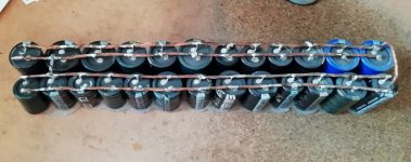

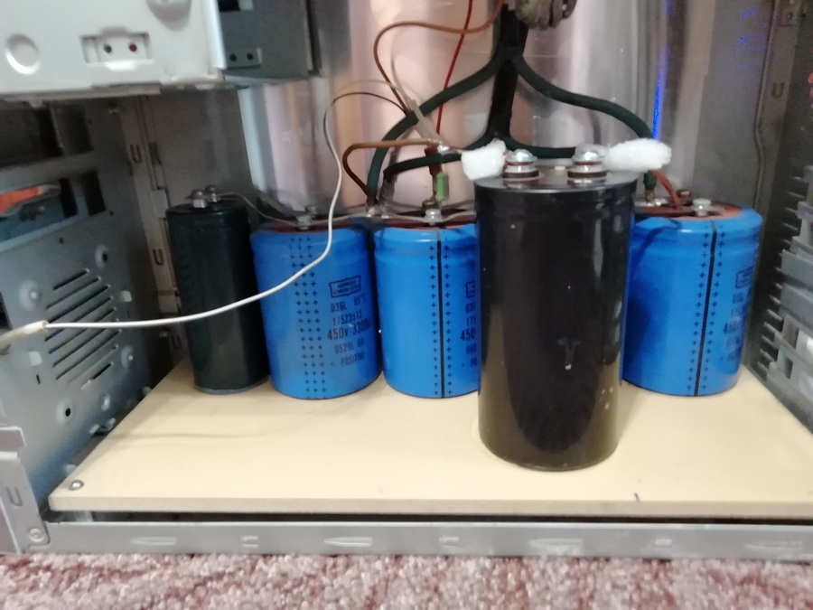

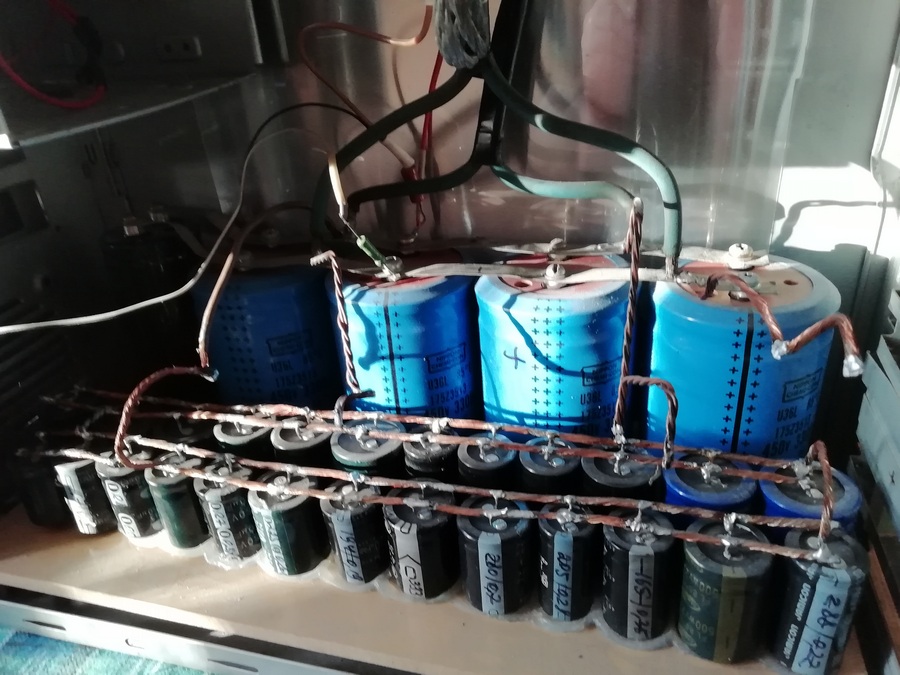

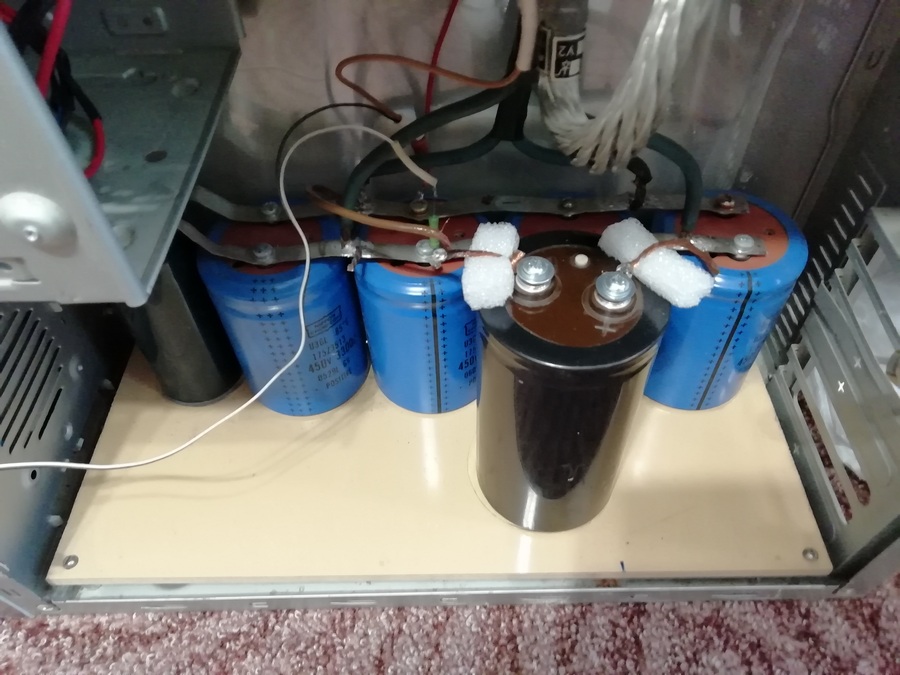

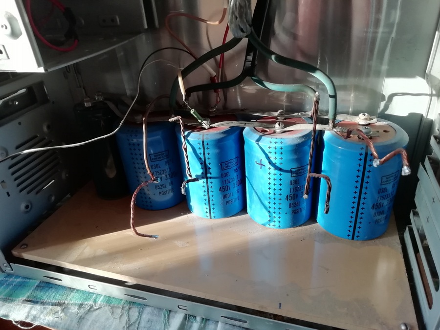

Буквально несколько дней назад, в намагничивалке произошёл некоторый БА-ДА-БУУМ!!!
Бздынькнул какой-то в батарее из мелких конденсаторов.
Ко всем имеющимся в мире хренам, её выпаял
И установил один из имеющихся у меня конденсаторов на 6800,0 х 450V. Он тренирован и проверен в работе. Сначала насмерть прикрутил к кондесатору проводники в соответствие с полярностью
А затем приклеил его к пластине и соседнему конденсатору на мой любимый клей Момент-1
Снятая батарея имеет ёмкость в соответствии с надписями на них равную 6056 мФ. Т.е. сейчас намагничивалка имеет ёмкость в 3300 х 4 + 2700 + 6800 = 22700 мФх450 вольт
Было 15900 + 6056 = 21956 мФ 400...450 вольт
Ещё раз прогнал уже с новым конденсатором МС 8ГД-1-25. Добавилось в районе 20...25 mT. Вполне хватало и бывшего набора. Но как говорится "Не было бы счастья, да несчастье помогло"
Второй конденсатор 6800 х 450 вольт нужно подвергнуть тренировке.
Параллельные мелкие обычно имеют меньшее сопротивление чем один крупный. Я бы рабочие мелкие вернул. Конденсаторов много не бывает)))
Вряд ли я их верну обратно. Допустим вычислю пробитый. Где гарантия, что такое ещё раз или несколько раз не случится? Там новых раз-два и обчёлся. Набраны с компьютерных и импульсных блоков питания. Да и обещал я эту "батарею" товарищу. Тоже собрался намагничивалку делать.

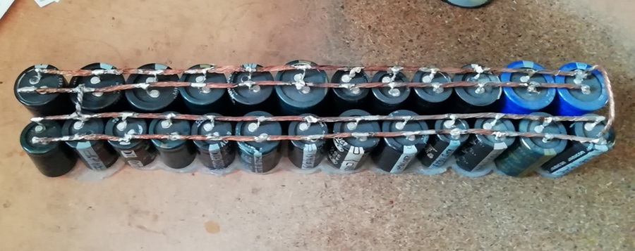

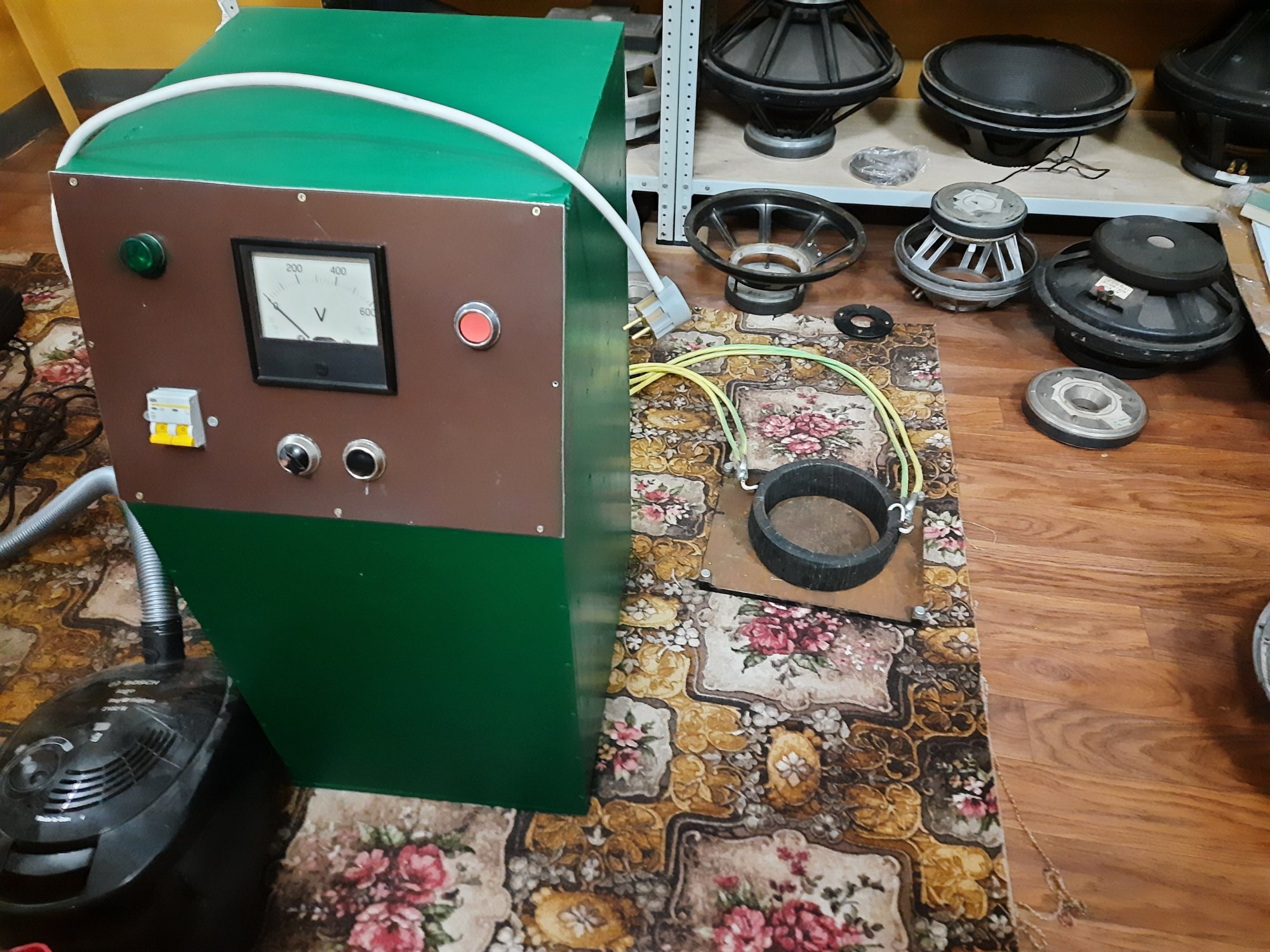

:) Как человеку заинтересованному в перспективе смастерить "намагничивалку" было бы интересно посмотреть и на ваш вариант.
Да без проблем.
Скажу сразу схему давать не буду, схема полностью моя и на нее потраченно много времени и средств.
Вот собственно моя "намагничивалка"
Напряжение заряда
700В/30000мкФ
    500.2 KB · Просмотры: 292
    488.1 KB · Просмотры: 271
    455.9 KB · Просмотры: 266
    502.5 KB · Просмотры: 302
