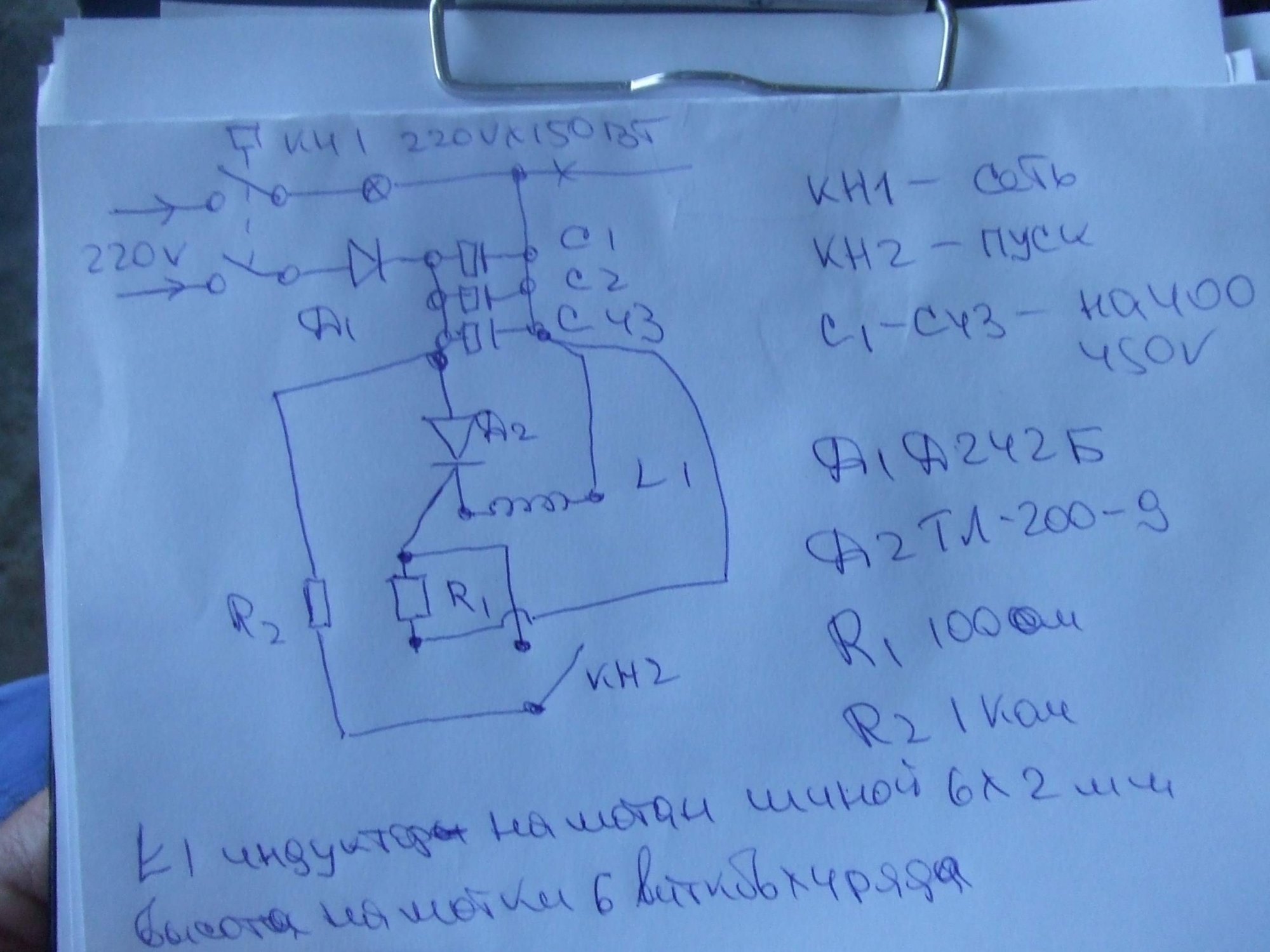

У меня по этой схеме:
Схема рабочая и проверенная изготовителем.
Meshin, собрал намагничивалку по Вашей схеме и в сист. блоке тож.
Спасибо Вам большое.
Работает. Индуктор пока один, для 10гд30 альнико. С одного раза один 0.9Тл., второй 1Тл.

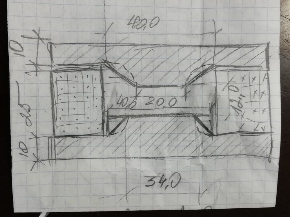

эскиз - это чертёж от руки с размерами
Который может, а зачастую и не совпадает с указанными на нём размерами.
Как например вот этот эскиз индуктора для намагничивания неодимовых МС для 1" пищалок
6,518
3,207
147
И как, этот индуктор для неодима намагничивает его?

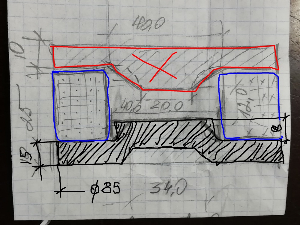

Неодимовая МС укладывается между верхней и нижней железяками по окружности которых расположен индуктор. Заряд - разряд и всё. Можно пару раз.
У меня только нижняя железяка. Её одной оказалось достаточно. А на верхнюю часть МС устанавливается обычная железная оправка под 1" катушку. Она удерживается от смещения по "таблетке" картонной проставкой установленной в зазор неодимовой МС. Бабах! или Бах - бах и МС готова. Я вроде описывал процесс с картинками в теме о намагничивалке.
