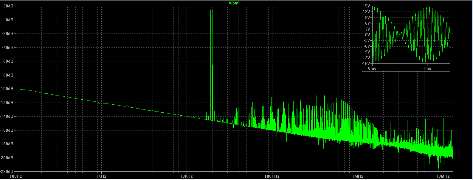

Схему простого в сборке и отладке сверхлинейника( или около того) с минимумом деталей, доставаемых в Чип-дип например. И чтобы звучал как настоящий,

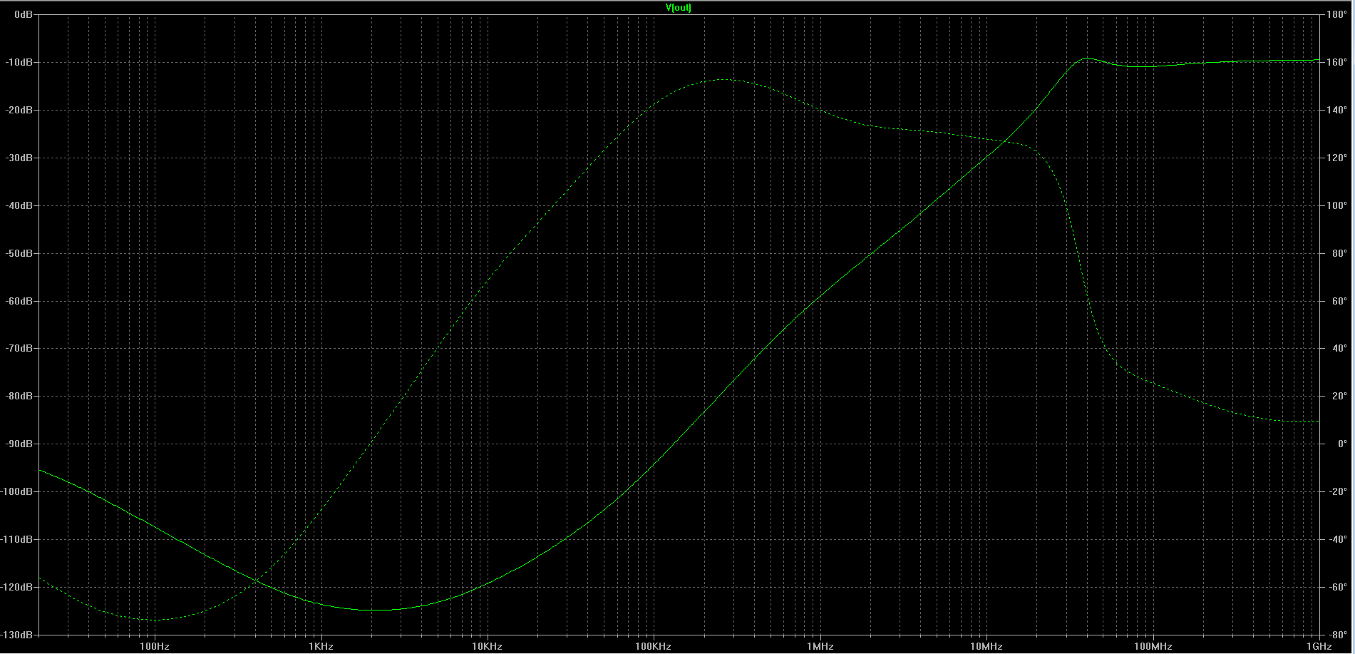

вот вам работа двух простейших схем. Один из них сверхлинейник, надеюсь разберетесь который, выбирайте.
    77.6 KB · Просмотры: 84
    69.4 KB · Просмотры: 80
Что то не вижу свехлиненика?
СЛ тот что с ОУ, просто ему нужно поставить нормальный ВК, тройку Локанти хотя бы, и будет норм

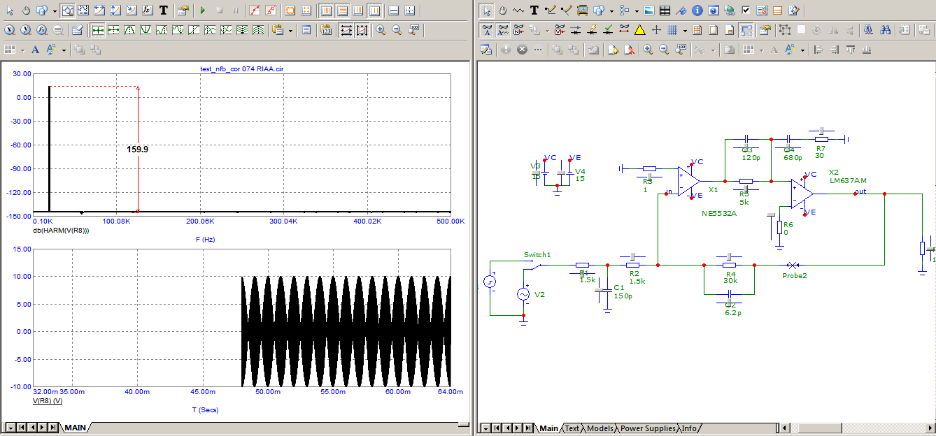

Вот работа слегка доработанного усилителя JLH-69, сравните его спектр со спектром ушных гармоник
Ну налицо же переходной процесс, как ты такое в спектр раскладываете? Да и целого периода не получается в окне анализа, а это эквивалентно разрыву функции, что свидетельствует о неприменимости преобразования Фурье.

А что касается спектров двух моделей, так я измерил их в одинаковых условиях. И во второй моделе точно также рвется период, все зависит от ГВЗ, чем оно меньше - тем лучше, в идеале должно быть равно нулю - тогда и рваться ничего не будет.
