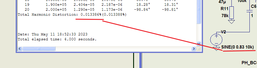

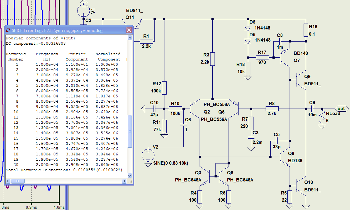

Хорошим тоном было бы выкладывать модели, ну, чтоб можно было товарищам по форуму посмотреть, причаститься мудрости, так сказать.
Ну да ладно, пришлось самому вычерчивать. И получились некоторые промежуточные выводы.
1) ГСТ питающий эмиттеры дифкаскада можно выкинуть и искажения падают, неожиданный и забавный эффект.
2) Ещё заметно снизить искажения можно добавив повторитель между выходным каскадом и ДК. Что однако влечёт за собой усложнение коррекции.
3) Ещё немного снизить искажения можно охватив неглубокой ООС выходной конденсатор.
Что касаемо влияния РГ- он влияет на все неинвертирующие усилители без слежения во входном каскаде. Вариантов три:
а) добавить слежение
б) поставить перед РГ буфер на 140уд8
в) использовать активный регулятор громкости.
Сравнительная модель двух вариантов- в архиве:

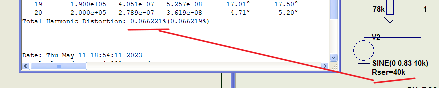

Выкинул нафиг ГСТ (два транзистора, пять пассив) - ещё почти вдвое меньше Кг:
что то не то у вас в эмуляциях, у меня такой вариант значительно поднимает КГ да еще потому что снижается Ку и соответственно глубина ОООС

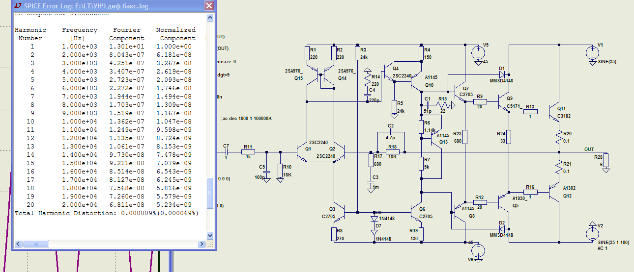

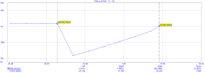

Кому очень сильно нужно 0,000... могу предложить наработки в несколько не SE форме ))
с теоретическим результатом:
THD = 0.001%

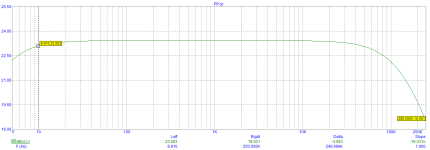

АЧХ:
Устойчивость в петле ОООС (Нуждается в доработке, направление коррекции вполне понятно) и глубина:
Я бы продолжил, но сигареты закончились...

Вот мои "наработки" за час, примерно, здесь так, как вы любите - 1 кГц:Посмотреть вложение 65732
Не плохо. Правда я выкладывал в своей теме класс А да еще и SE, вариант того же самого УНЧ, но с выходом PP, Вы показываете современную классику АВ унч.
По итогу вы вкрячили тут новый усилитель.... Хоть создание нового усилителя это совершенно не то о чем говорил я. Между тем умение прикручивать комплементарную троечку к диф. каскаду через умножитель база-эмиттер компенсировать токи - это не круто, это курсач моих студентов на 4 курсе. Правда им месяц дается ))

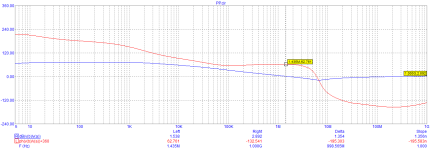

Схема - абсолютная классика. По этой топологии собраны миллиарды усилителей. Но чё-та я не припомню моделей с такими, как у вас характеристиками. Это как вам удалось сделать искажения меньше, чем у самых лучших операционников от Texas Instruments?
Вы паяльник когда-нибудь держали? Тогда, я уверен, вы имеете картинки с реальными измерениями реальных усилителей (своих, конечно). Или я ошибаюсь?
С помощью частотной коррекции удалось сделать. А так же- с помощью отсутствия эмиттерных резисторов в ДК. Что не самое хорошее решение- будет постоянка скорее всего плавать.
Ну и баксандал в УН обладает высоким входным сопротивлением не шунтируя нагрузку первого каскада.
А вы таки думаете что лучшие операционники техас инструментс смогут на нагрузку шесть ом сорок ватт мощности выдать , в голом виде? Вы оптимист. _hm_
Штуки обведённые зелёным формируют ход петлевого усиления и фазы.
ЗЫ. Думаю человек сам создавший модели транзисторов использованных в схеме может немного больше студентов 4 курса. :unsure:
Мне прекрасно понятно что они формируют. Мне не понятно как красиво они это делают, по этому прошу у автора график ФЧХ и АЧХ в петле обратной связи для оценки эффективности коррекции и устойчивости.
вы же большой специалист в микрокапе, думаю не займёт много времени собрать эту схему в нём. как там?кандидат наук, верно?) целый человек не просто с высшим образованием а с очень высшим.
